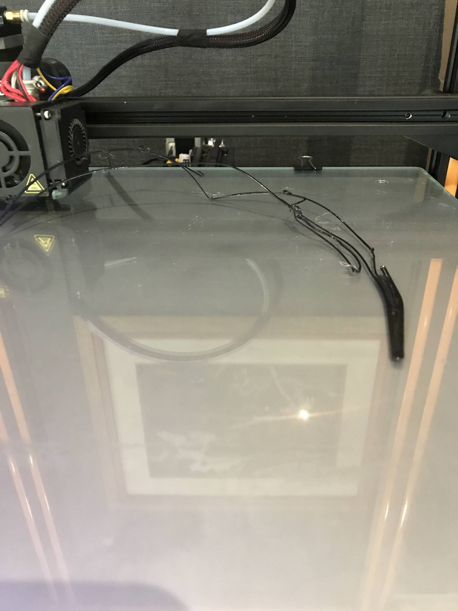

    Bonjour, j’ai re calibrer mon plateau de cr-10 et je le chauffe à 60 mais le plastique n’adhère pas quelqu’un connait-il la raison de ce phénomène ? cordialement, criq,

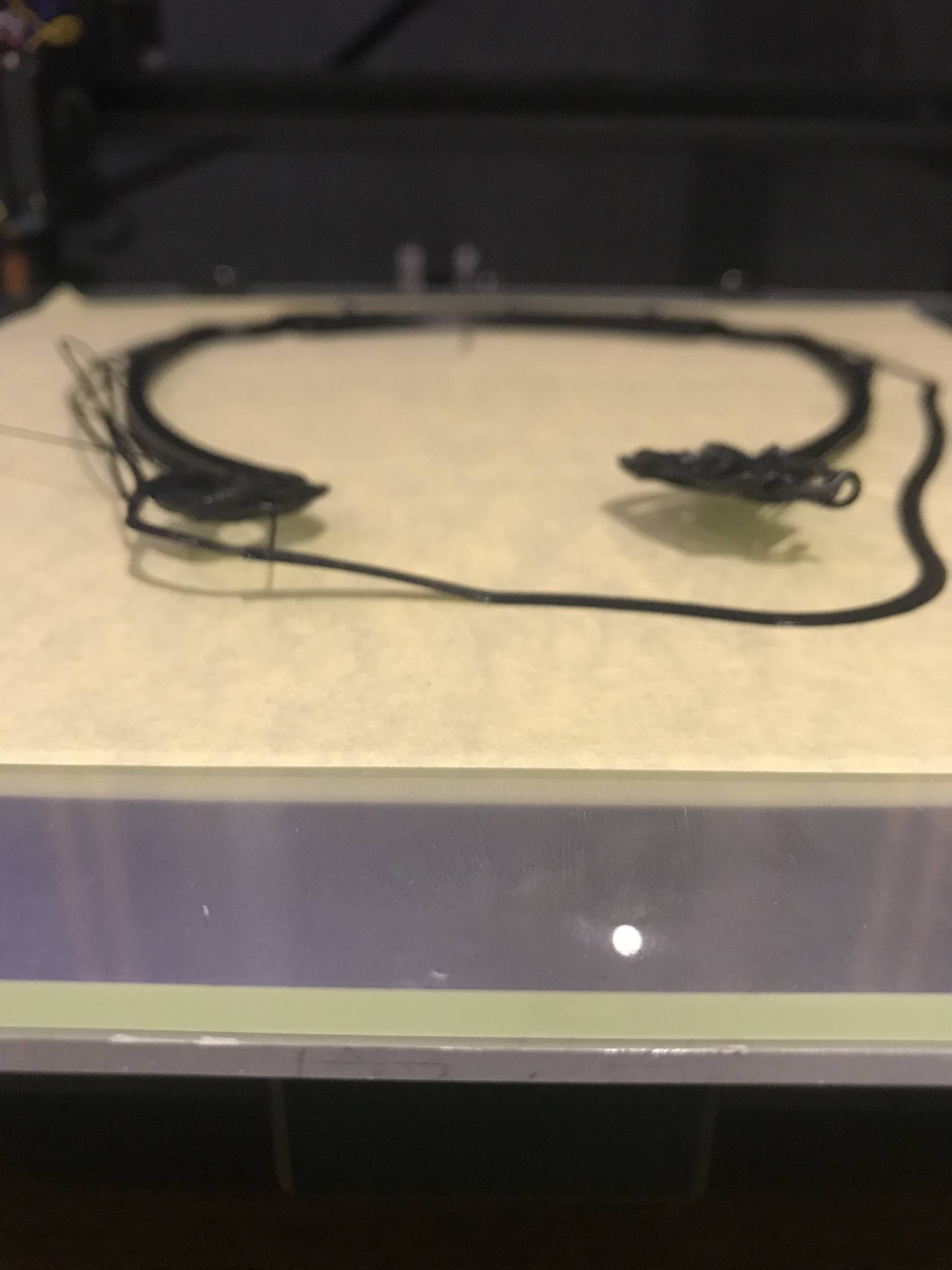

    Finalement le problème n’est pas résolu car si je retire l’adhésif le plastique n’accroche pas comment faire ? cordialement

    @Titi78 salut ! pourquoi monter le z de l’épaisseur de la feuille ? Je l’ai fait et ducoup la buse est tellement collé au plateau que le plastique ne peut plus sortir

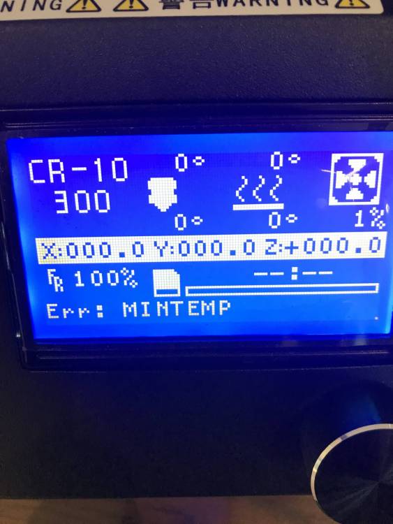

    CR-10 Hors tension
    Je suis stupide j’avais oublier de rebrancher les câbles donc problème de midteml résolus je vais maintenant te tester une impression Je suis stupide j’avais oublier de rebrancher les câbles donc problème de midteml résolus je vais maintenant te tester une impression l’impresion fonctionne le problème semble être résolus comme par magie

    Ok je test ça merci Tout les branchements sont ok j’ai l’impression que le probleme survient depuis que j’ai essayer d’importer depuis un ordi en usb J’obtiens une erreur

    Merci de t’as réponse je vais suivre tes conseils ! Bien cordialement, Criq, J’ai seulement changer la température d’impression de 185 à 195 et plus aucun problèmes cordialement criq,
  9. Criq
    Problème d’adhérence
    Je voulais écrire 60
  10. Bonjour, après le problème de chauffage voici le problème d’adhésion ! j’ai une cr-10 et je chauffe le plateau à 10 degrés avec de l’adhésif voir photo cordialement édit : je constate également un décollement inter couches

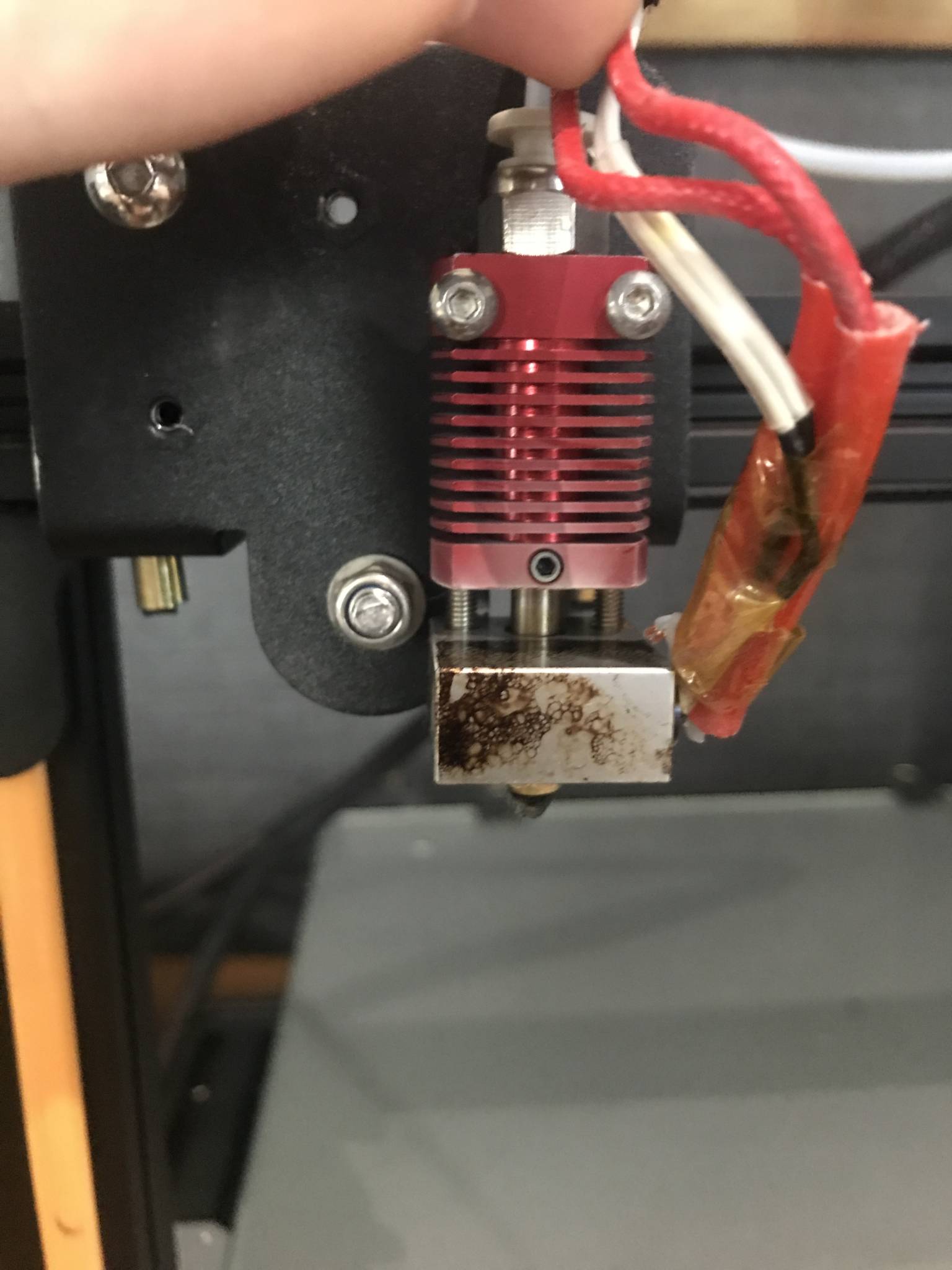

    Merci à toi car tout marche parfaitement mais quand je remet le boîtier en place la température semble chuter de 10-20 degrés comme avant cela se produit avant même que le boîtier soit fixer ce n’est donc pas le ventilateur qui refroidit le tout car il n’aurait pas le tmzps Aaaaa je n’avais pas compris ça merci je re-essaye Tout marche mais à la fixation du boîtier la température descend progressivement puis se stabilise à 179 (quand elle est réglée sur 185) édit : tout est OK

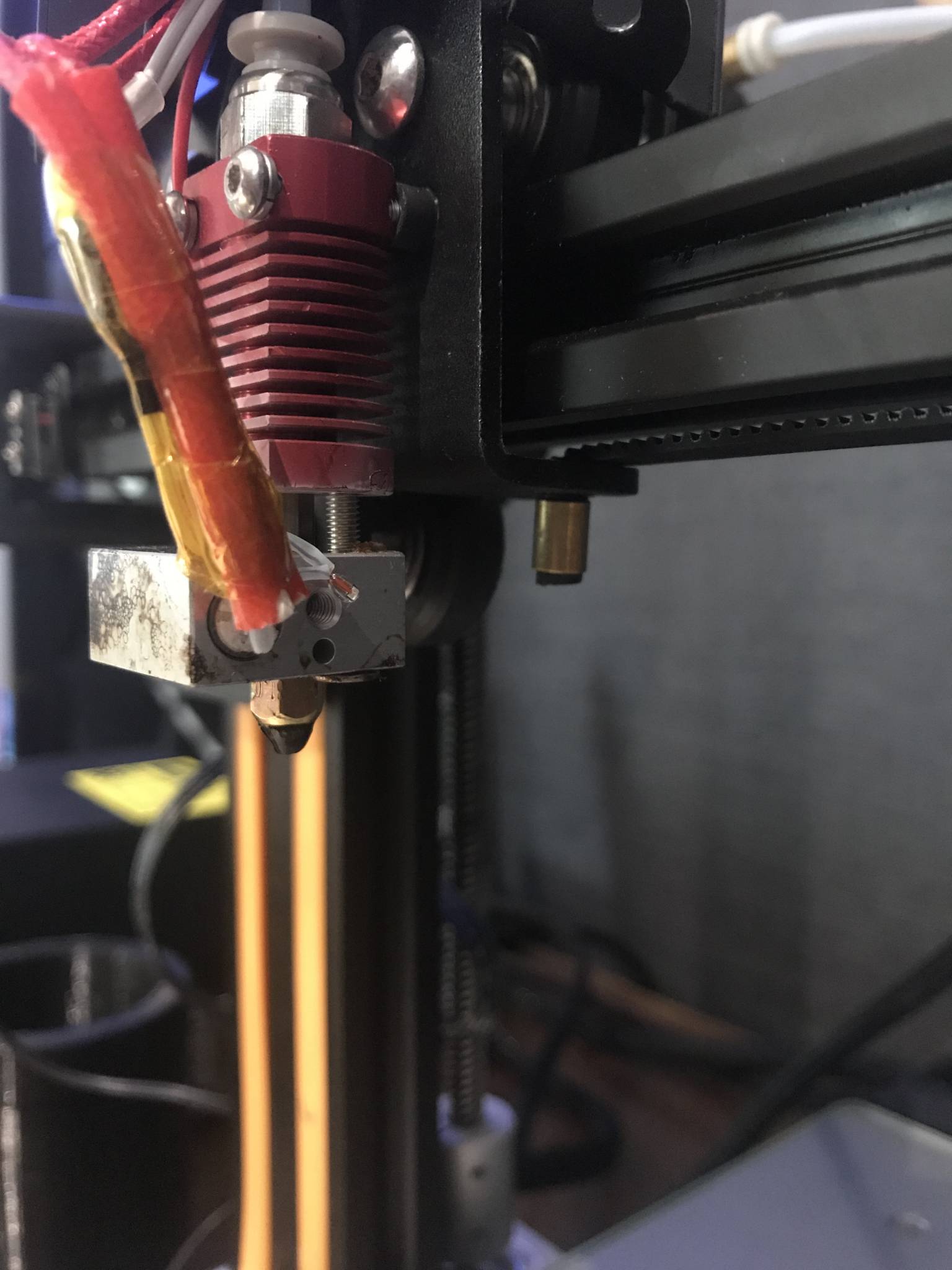

    La buse est toute neuve c’est une 1mm voilà comment ça se presente

    Bonjour, merci de votre réponse mais j’ai malheureusement perdu la clé alaine permettant de démonter le boîtier de la buse ? Si nous partons du principe que la sonde est fonctionnelle quel pourrait être le problème ? cordialement, criq J’ai finalement réussis à démonter le cache voici à quoi ça ressemble Après vérification le problème doit en effet venir de la sonde qui n’est pas stable mais comment puis-je la fixer fortement ? car si je met de la colle chaude cela ne va pas marcher dis à la température environnante. cordialement,
