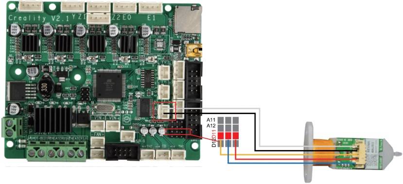

Récompenses de xso

  1. en cours d'investigation j'ai décidé de brancher le BLTOUCH directement sur la carte mère et là, miracle! sans la rallonge, ça marche impec, je peux le commander directement en lui envoyant des commandes en Gcode. Du coup en vérifiant la rallonge, j'ai détecté une résistance trop élevée sur le fil de commande orange, je vais réparer ça et recommencer.
  2. Bonjour, Merci pour ta réponse. le firmware installé est marlin 1.1.9 j'ai bien déclaré le positionnement du BLTOUCH, les lignes que j'ai modifiées pour implémenter le BLTOUCH sont: #define BLTOUCH #define SERVO0_PIN 11 #define X_PROBE_OFFSET_FROM_EXTRUDER -42 // X offset: -left +right [of the nozzle] #define Y_PROBE_OFFSET_FROM_EXTRUDER -14 // Y offset: -front +behind [the nozzle] #define Z_PROBE_OFFSET_FROM_EXTRUDER 2 // Z offset: -below +above [the nozzle] // Set the number of grid points per dimension. #define GRID_MAX_POINTS_X 5 #define GRID_MAX_POINTS_Y GRID_MAX_POINTS_X // Set the boundaries for probing (where the probe can reach). #define LEFT_PROBE_BED_POSITION MIN_PROBE_EDGE #define RIGHT_PROBE_BED_POSITION (X_BED_SIZE - MIN_PROBE_EDGE + X_PROBE_OFFSET_FROM_EXTRUDER) #define FRONT_PROBE_BED_POSITION MIN_PROBE_EDGE #define BACK_PROBE_BED_POSITION (Y_BED_SIZE - MIN_PROBE_EDGE + Y_PROBE_OFFSET_FROM_EXTRUDER) #define Z_SAFE_HOMING Quant au réglage du Z offset, j'aurais aimé pouvoir le faire, mais le tuto que je suivait nécessitait que le BLTOUCH fonctionne. J'ai câblé le BLTOUCH comme ci dessous et mis la vidéo de son comportement au démarrage V_20200426_085041.mp4
