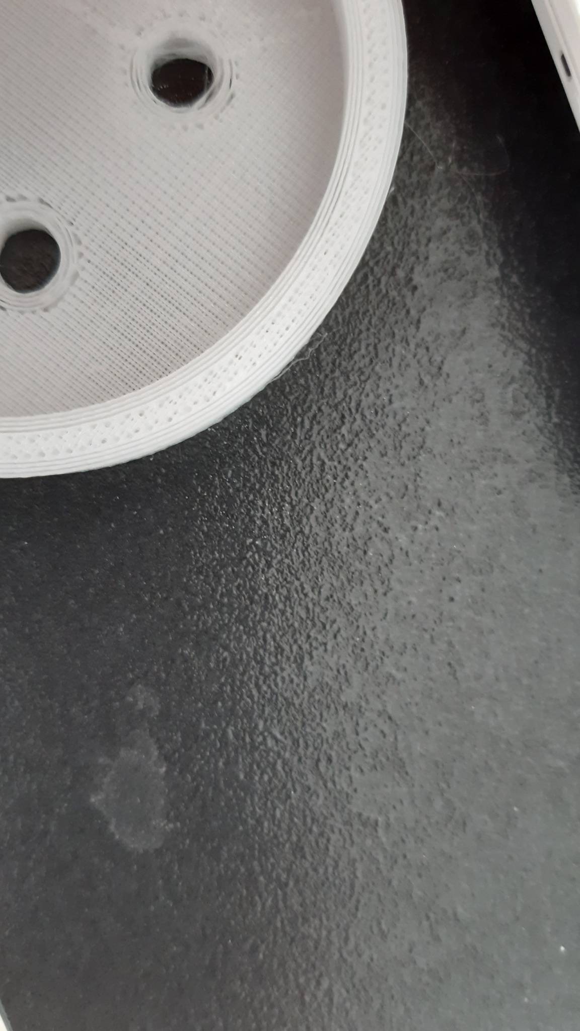

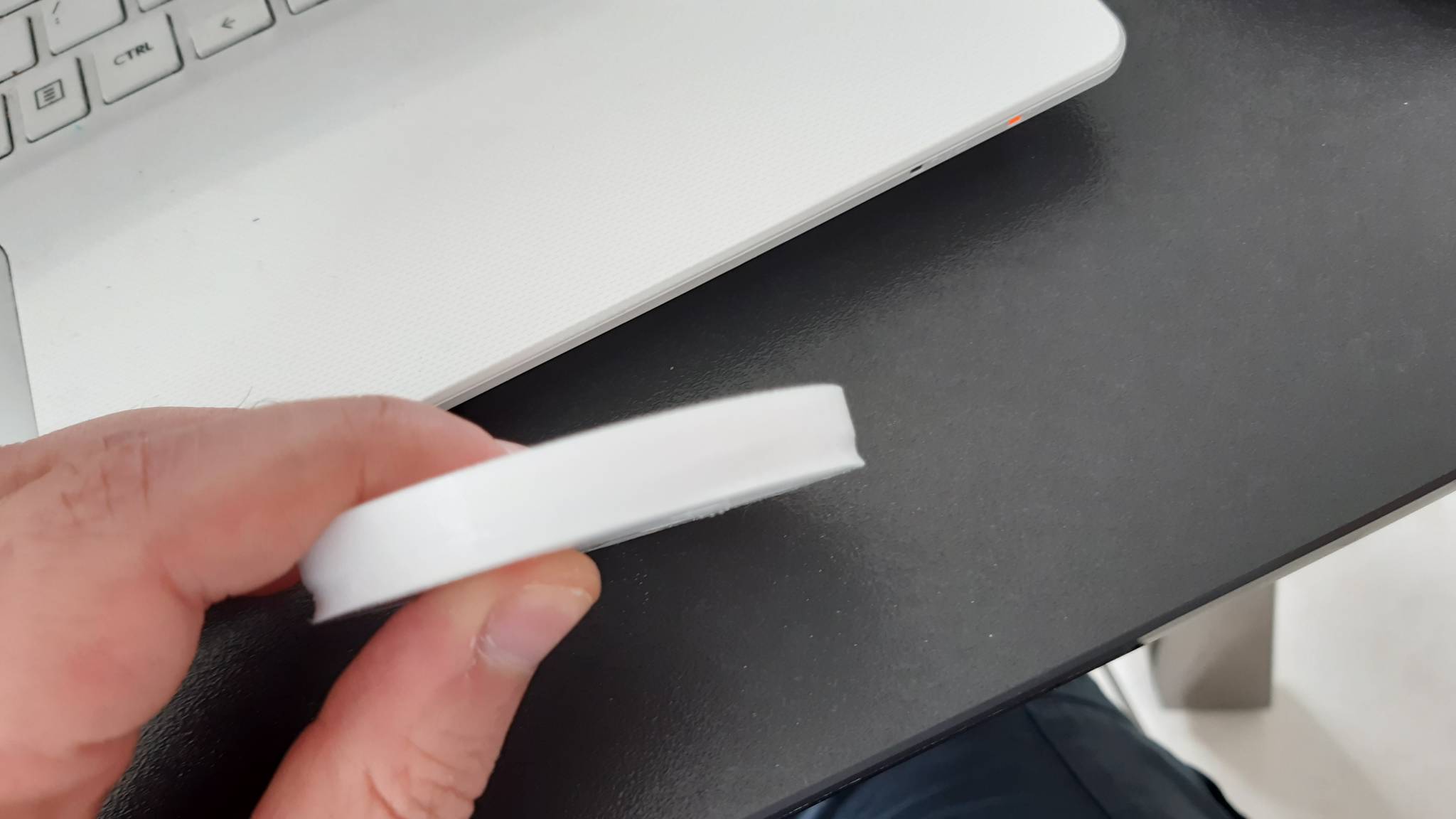

  1. Bonjour Après quelques essais, j'ai constaté des problèmes lors des premières impressions. Dans un premier temps, il y a un phénomène de renflement vers l'intérieur du volume à imprimer dès le début de l'impression, voir photo ci joint. Le diamètre extérieur du couvercle est de 58mm sur une hauteur de 10mm, il se réduit à 56mm à environ 2mm d'altitude par rapport au plateau. Quant au fichier natif, il est bien cylindrique d58 sur hauteur 10mm. Est-ce qu'un membre du forum a déjà eu ce souci? Comment a t'il été résolu? Dans un second temps, il y a comme paramètre d'impression =(épaisseur de coque 1.6mm, épaisseur dessus/dessous 1.6mm , diamètre de buse 0.4mm, PLA, température du plateau: 75°C, température de buse: 220°C) et je me retrouve avec les parois extérieures et intérieures qui ne sont pas liées => voir photo jointe. Est-ce que ce problème est à l'origine de mauvais paramètres rentré dans cubic? En espérant avoir été assez clair dans mes problématiques. Par avance, merci pour vos réponses. Cordialement
