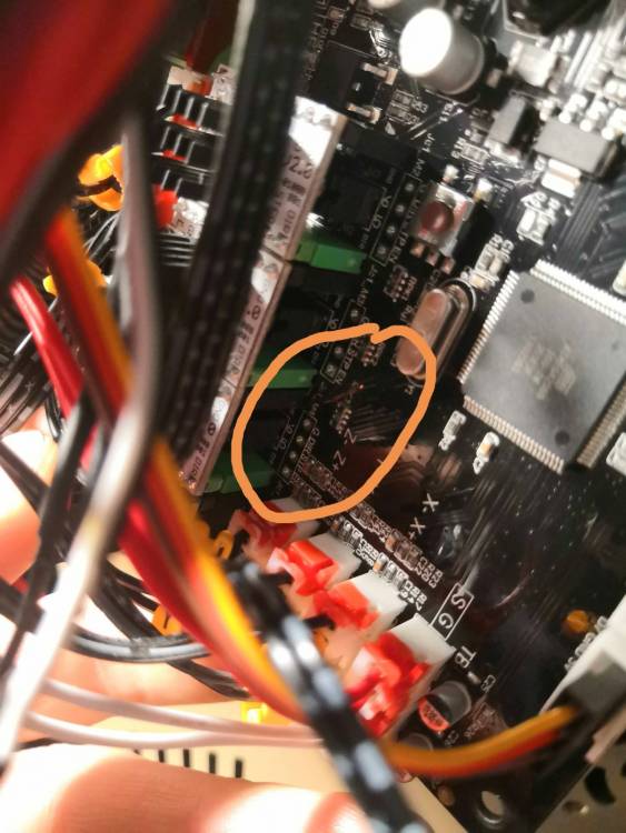

  3. Voici la photo du court circuit

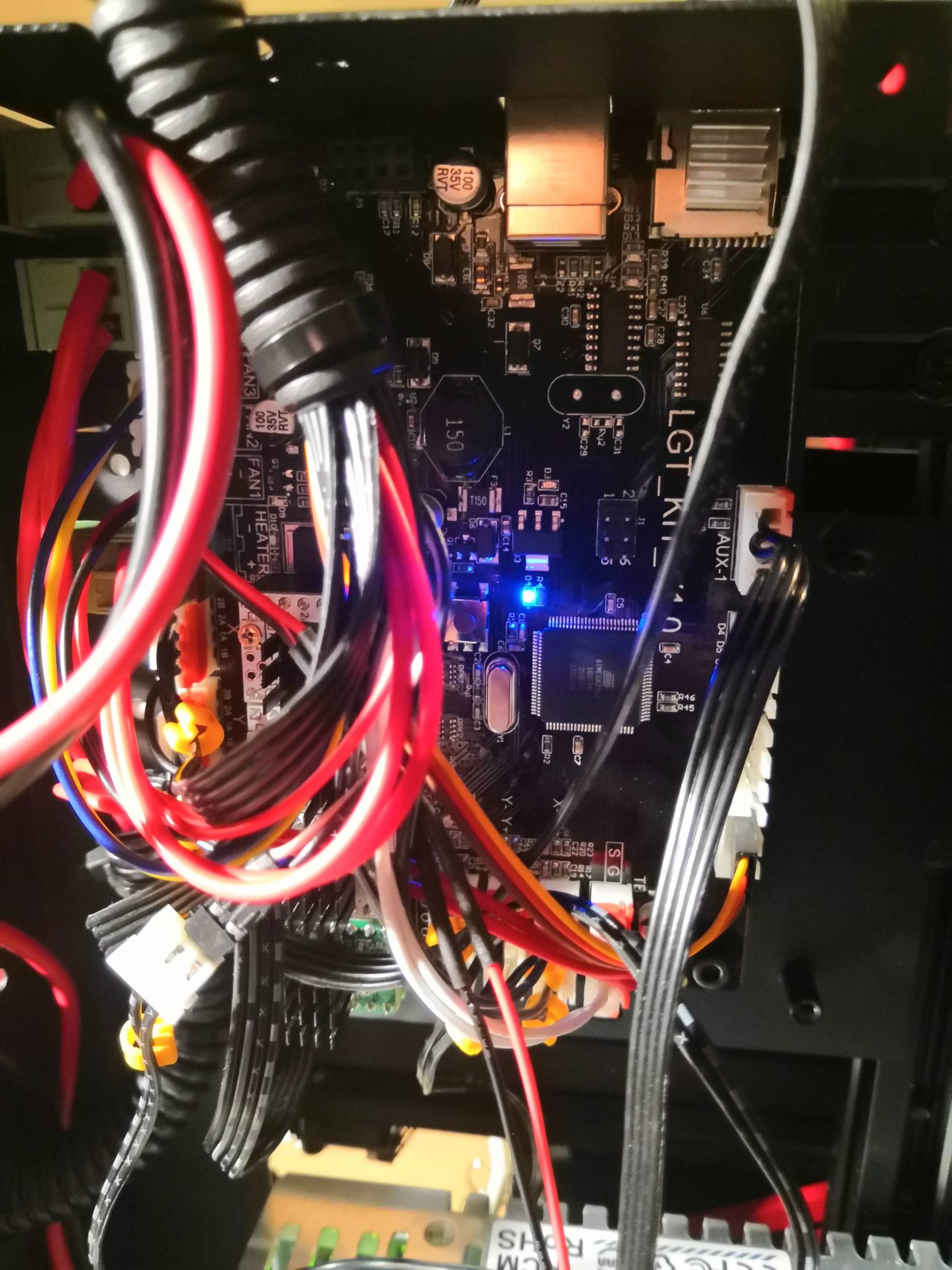

  4. Salut à tous, bonne nouvelles et mauvaises nouvelles LA BONNE: j'ai réussi à connecter l'imprimante sur mon pc en USB, c'était un problème de câblage (une inversion au niveau des fil jaune,rouge et marron du bl touch). Le BL touch s'allume(rouge bleu). J'ai donc réussi à connecter via pronterface et IDE arduino. J'ai téléversé la version 1.1.9 de Marlin de ce tuto LES MAUVAISES nouvelles : j'ai eu beau vérifier plusieurs fois les câblages pour l'écran, il ne daigne plus s'allumer. y aurait'il une astuce pour le tester (raspberry, multimètre, etc...). Par contre, plus inquiétant le bl touch a senti le cramé lors de l'un de mes premiers branchement, pourtant il semble fonctionner (lumière et pointe rétractable). Il y a eu aussi une sorte de court circuit sur le circuit imprimé de la carte mère à un moment donné, situé entre le connecteur Z- Z+ et le composant RPK3 (je vous joint la photo dans le prochain message). ca ne semble pas interférer avec le fonctionnement de l'imprimant à première vue... Autre soucis, au moment de lancer le G28, le bl touch se rétracte, donc impossible de faire le home Z (à tout les coup il y a encore une erreur de câblage ou c'est le court circuit qui a tout détraqué... #j'ai l'impression d'être le plus gros boulet de l’électronique)

  7. Merci pour ta réponse. J'ai beau vérifier le câblage, l'écran ne veut plus s'allumer. Une diode bleue reste allumé en permanence (je ne sais pas si c'est normal). Voir photo Et autre point, quand je branche mon imprimante à mon pc en usb, celui ci ne l'a détecte pas. Je flip, j'espère ne pas avoir endommagé la carte mère.
