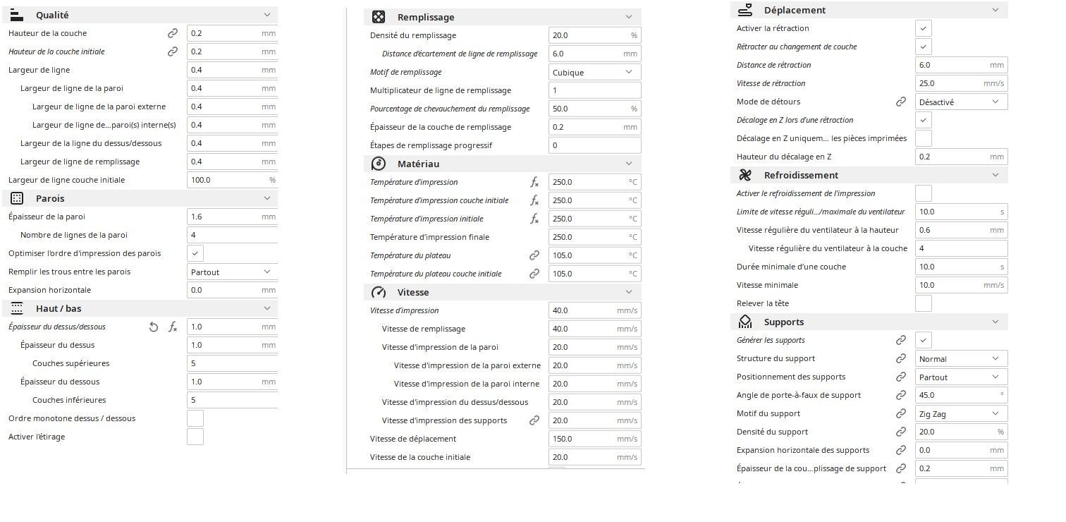

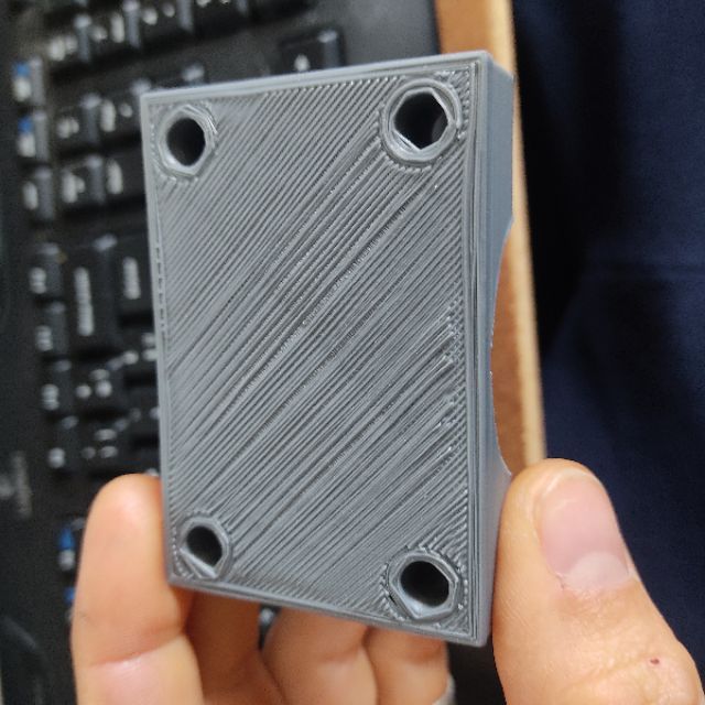

Merci. Je ne voyais pas les 10% car le refroidissement est désactivé dans Cura pour moi. JE vais voir si je trouve un bâton de colle qui traine à la maison ! -
Raft et 1ère couche
Alberto314 en réponse au topic de Alberto314 dans Entraide : Questions/Réponses sur l'impression 3D
Je relis la discussion et j'ai une question. Quand tu dis 'Par contre 10% de refroidissement ce n'est pas beaucoup', c'est quel paramètre exactement dans Cura ? Merci ! -
Raft et 1ère couche
C'est clair que je préfère imprimer sans raft mais je n'arrive plus à faire accrocher la première couche sans. C'est assez étonnant car la jupe tient nomalement. Peut-être que ma plaque de verre est très "usée" car elle a au moins 3 ou 4 ans. Merci à vous ! -
Raft et 1ère couche
Il est vrai que je n'ai pas précisé, la hauteur de 1mm est un nouveau paramètre, initialement je réglage était à 0,8 mais la photo était à 0,4 pour un essai. J'ai une impression en cours de 1mm et le problème semble toujours là. Merci ! -
Raft et 1ère couche
Bonjour, il s'agit d'ABS. Merci ! -

Alberto314 a posté un sujet dans Entraide : Questions/Réponses sur l'impression 3D
Bonjour, Après de nombreuses galères suite à la mise en caisson de ma ender-3, j'arrive à nouveau à imprimer du début à la fin. J'a cependant un nouveau problème que je n'avais pas. Pour le moment j'imprime à nouveau avec un raft (ABS) et la première couche de ma pièce est vraiment grossière. Je joins une photo de la première couche d'une pièce ainsi qu'une capture de mes paramètres CURA. Merci pour votre aide ! -
