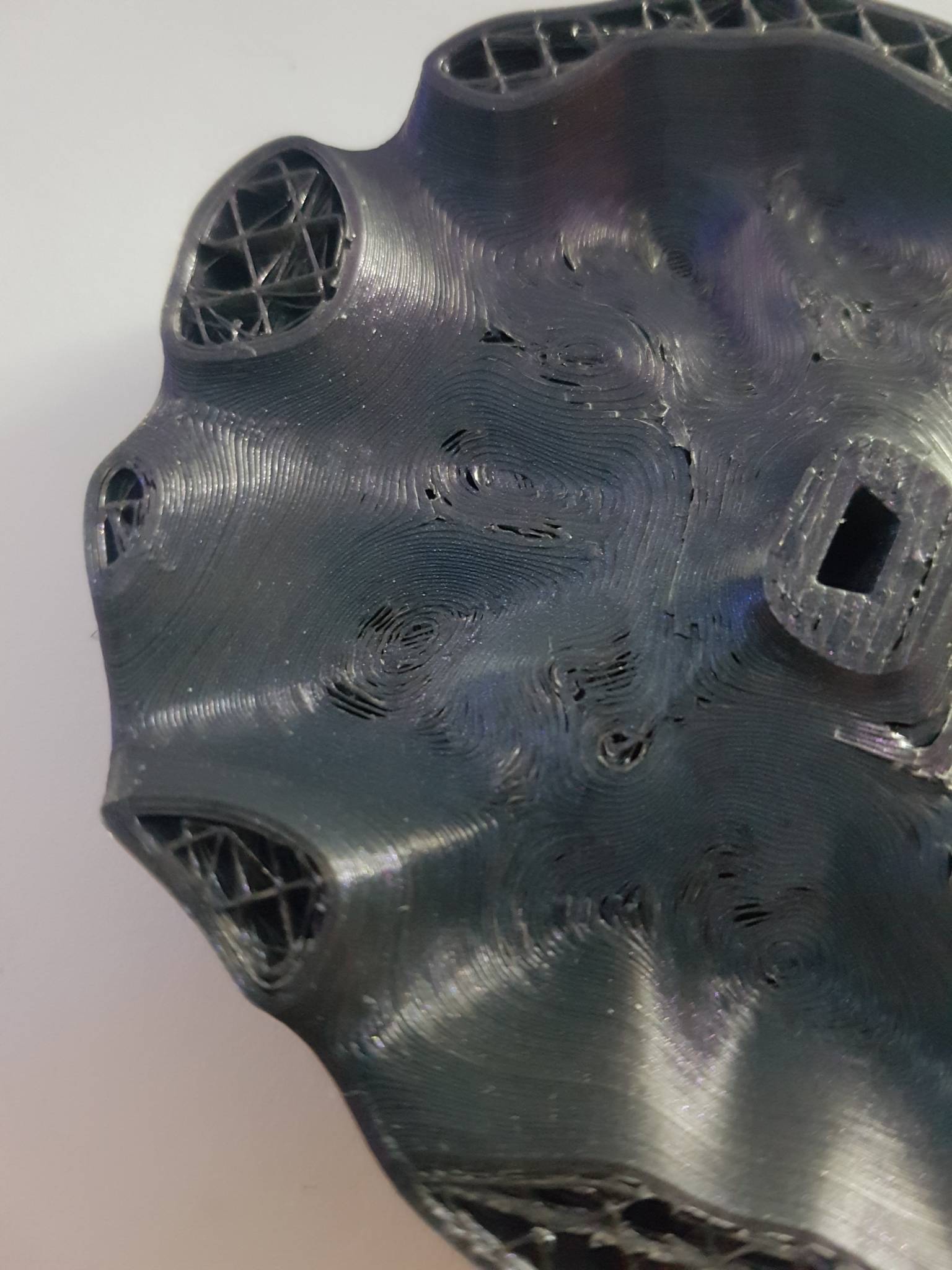

Impression relancé ce matin, remplissage a 25%, couche supérieure à 5, pour le moment ça à l'air d'être ok EDIT: Parfait pour les réglages à par des petits morceaux de filaments sur les partie les plus fine, ce n'est pas lisse, comme des "bouloche", je sais pas trop comment éviter ça
Ok je testerai ça demain, je peux mettre quel nombre de couches (je suis a 3 actuellement, je pensais mettre le double) ?
Bonsoir à tous, Je rencontre un petit soucis concernant une impression sur une Alfawise U30 Pro Photo en PJ Je suis débutant dans l'impression 3D, je pense qu'il s'agit d'un petit paramètre dans mon slicer (CURA) à régler, mais aucune idée de ce qui pourrais poser ce genre de soucis. Vitesse d'impression 30mm/s Remplissage à 10% Hauteur de couche à 0.1mm Température de la buse à 200° Je peux fournir des images de mes réglages au besoin ainsi que le Gcode ou autre chose qui pourrait aider à résoudre ce petit soucis. Merci
