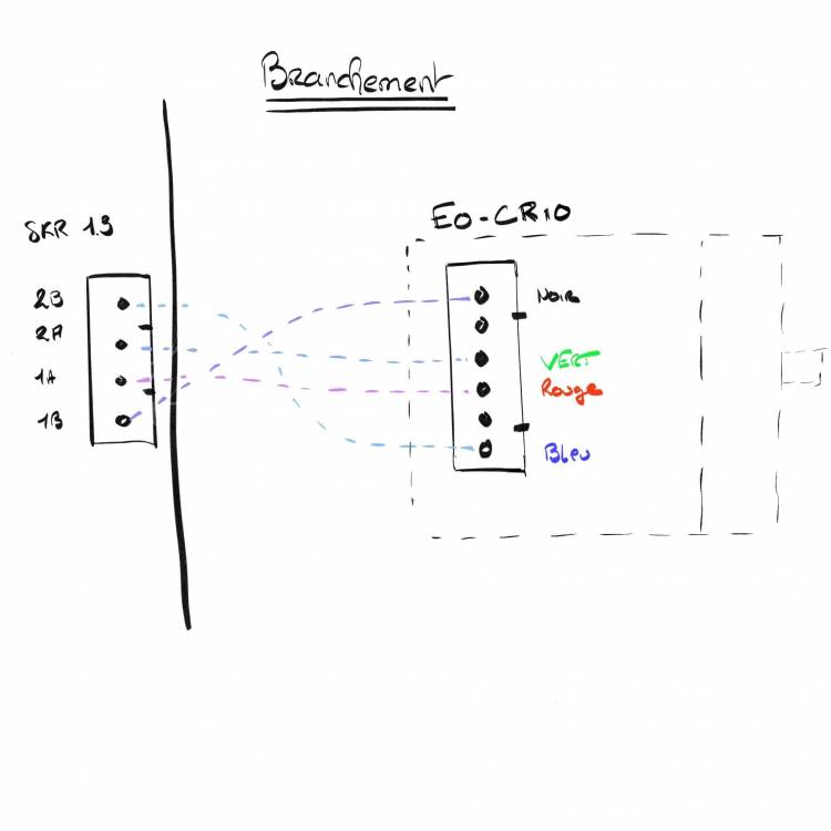

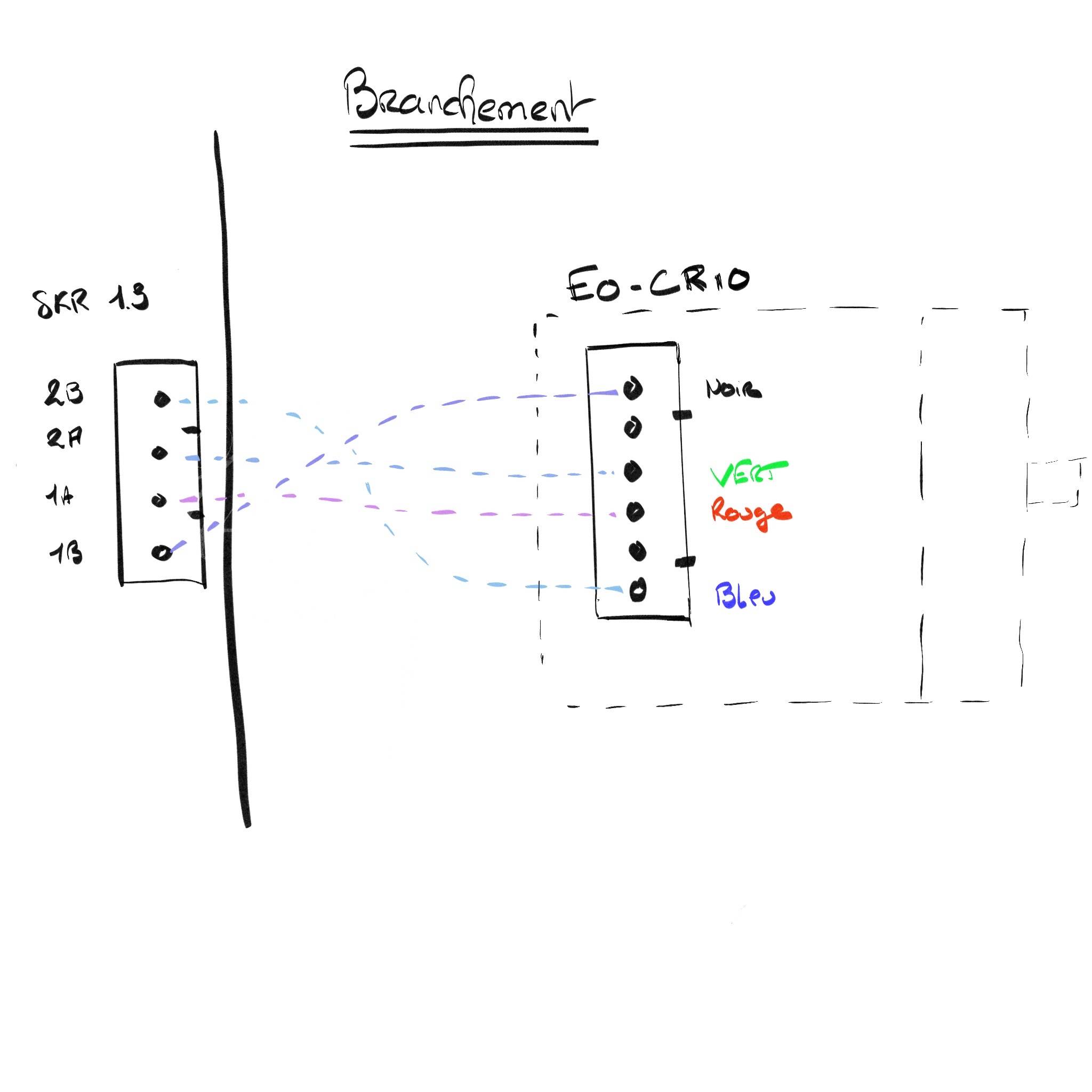

  1. Salut Salut ! Pour infos ... j'ai remplacé le Driver TMC2208 avec des A4988 et plus de mauvais strident ... Merci Bullstyx pour tes retours
  2. Salut Bullstyx ! merci pour ton retour ! Le bleu et le noir on l'air d’être inversé ... Bobine moteur : Noir/Rouge Vert/Bleu Qu'en pense tu ?
  3. Avec une vidéo ça sera beaucoup mieux pour comprendre video-1588584093.mp4
  4. Bonjour à tous ! Je viens d'installer une SKR1.3 avec des TMC2208 sur ma CR10 Tous se passe bien je fait tous les tests... X Y Z Bed Buse ... et quand je test le moteur de l'extrudeur ... ça siffle... (KAY3D Cheetah / Marlin 2.0.5.1) J'ai fait plein de recherches ... je trouve pas le problème J'avais un autre TMC2208 je l'ai remplacé mais ça ne change rien J'ai vérifié toutes les connections ... débranché rebranché ... Mais rien .. Au multimètre j'ai 1.20v Si vous avez la solution Faites en moi part Merci d'avance !!! Simon
