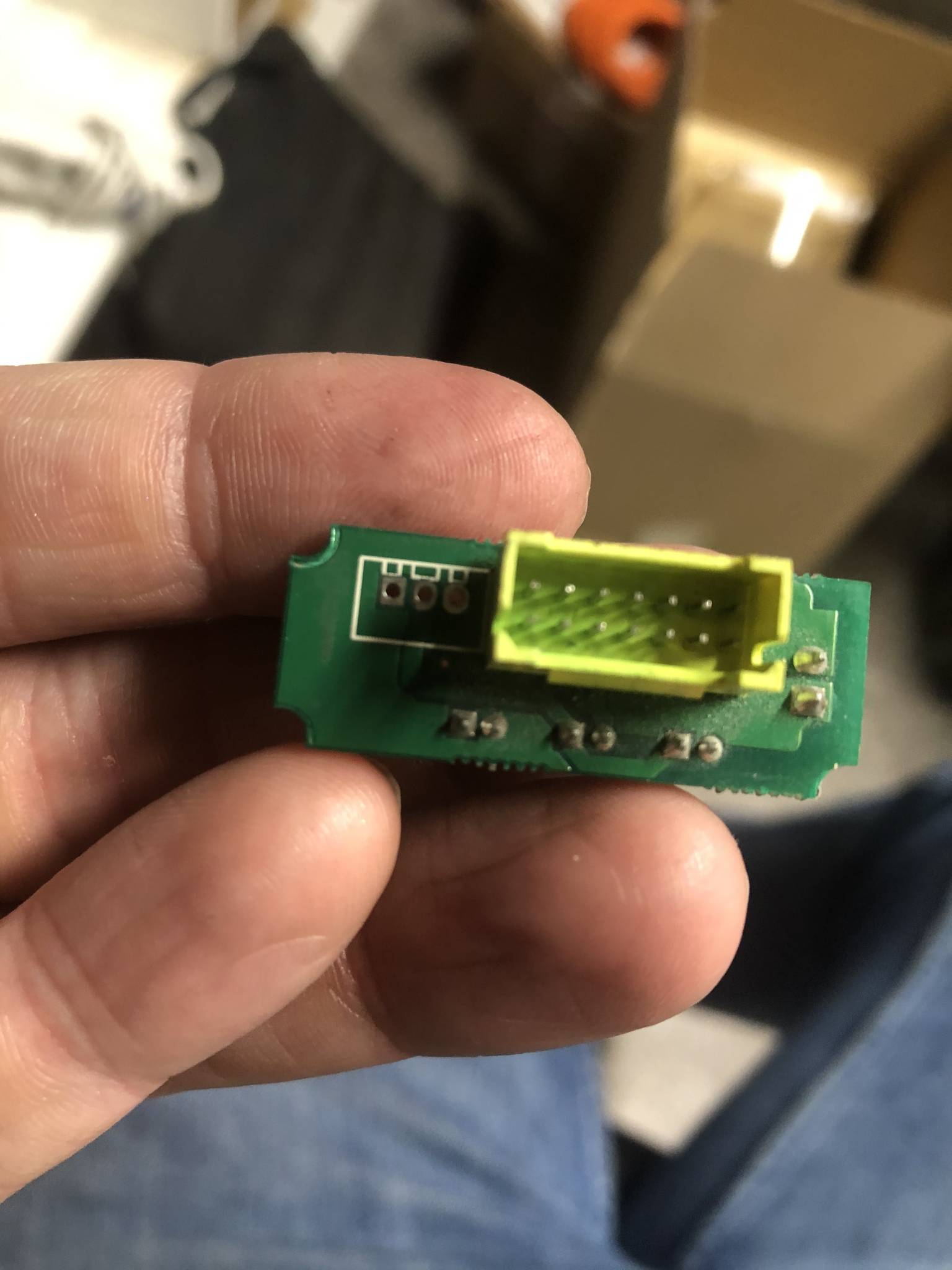

  1. Merci pour la réponse Mr ONIZUKA, J'ai testé d'autres cartouches même résultat :-((
  2. J'ai déjà fait cette recherche avec ces mots clés et n'ai rien trouvé. Idem j'ai tapé mot pour mot la recherche que tu me propose et je n'ai rien trouvé as tu un lien plus précis ?

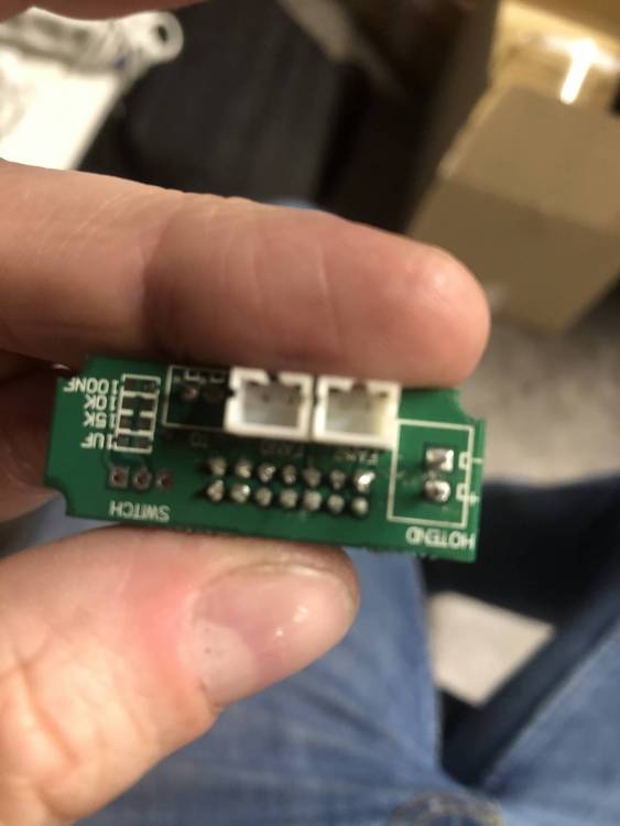

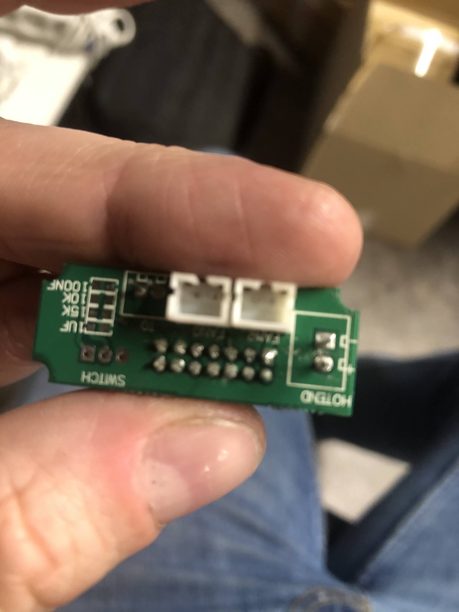

  3. Bonjour à toutes et à tous, J'ai déjà cherché mais n'ai rien trouvé sur le forum, j'ai un soucis avec ma ANYCUBIC I3 MEGA. Lors d'une impression assez longue (40h environ) l'impression c'est arrêtée toute seule avant la fin. Et depuis elle refuse de remettre la buse en chauffe. J'ai donc démonté toute la tête d'impression et il semblerait que le problème vienne de la platine de connexion entre la carte mère et la buse (la ou on branche les ventilateurs, la cartouche de chauffe et la termistance) cf. photo jointe. Je ne sais pas du tout si j'ai raison de vouloir changer cette pièce qu'en pensez vous ? Savez-vous ou trouver cette pièce et son vrai nom technique ?
