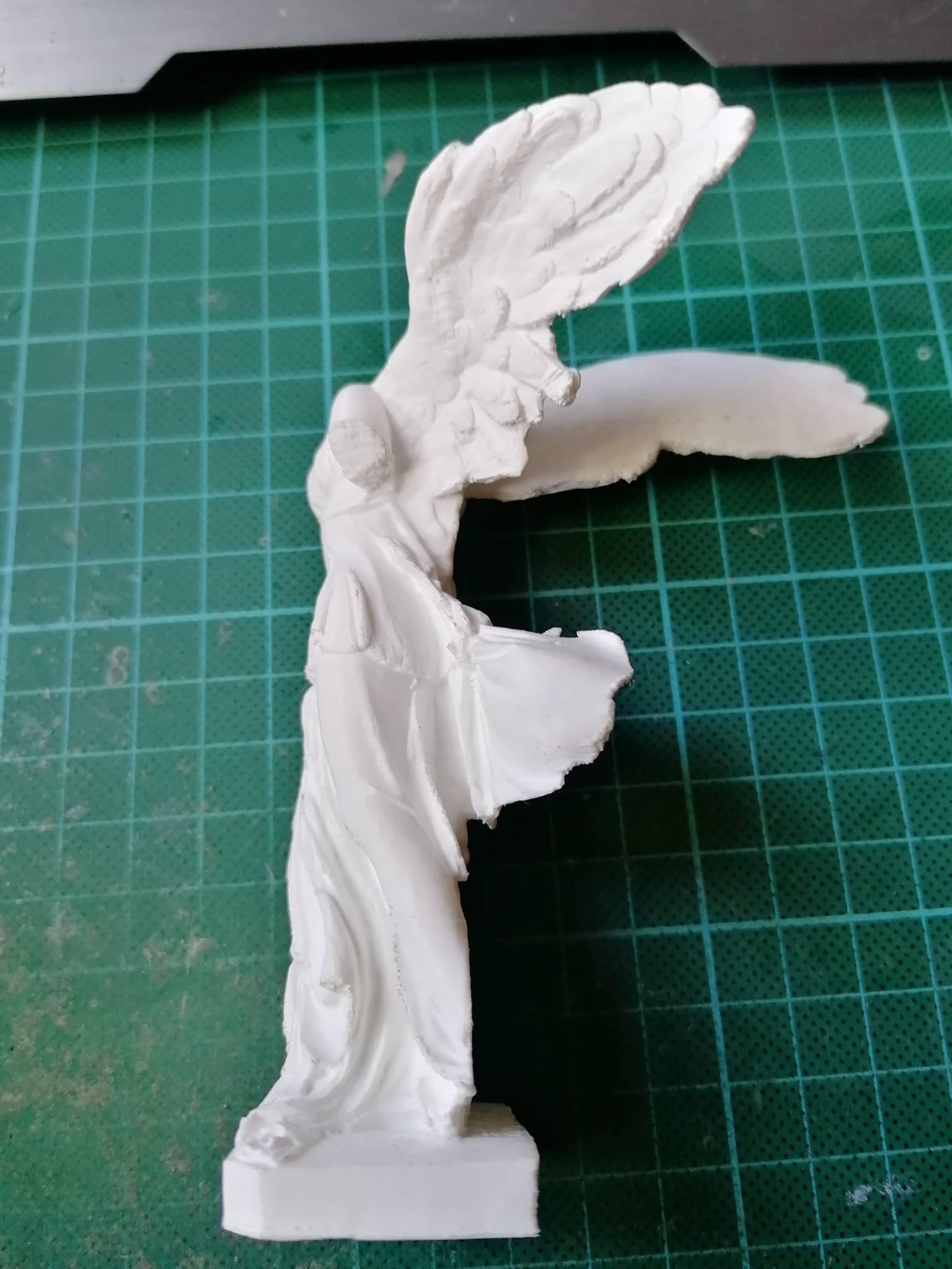

  2. Voici une de mes premières pièces... Parfait pour ce que je veux en faire...

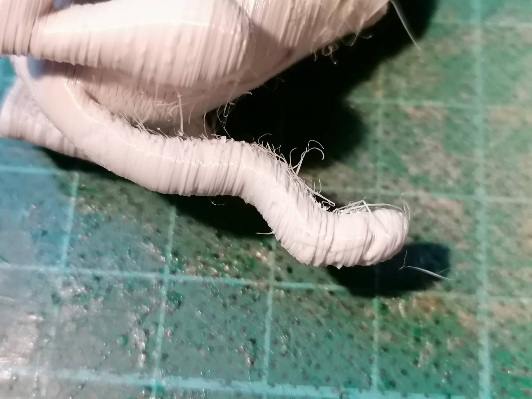

  3. J'utilise CURA. J'ai essayé avec les paramètres de base. Le résultat est un peu meilleur mais j'ai toujours des interstices entre les couches...

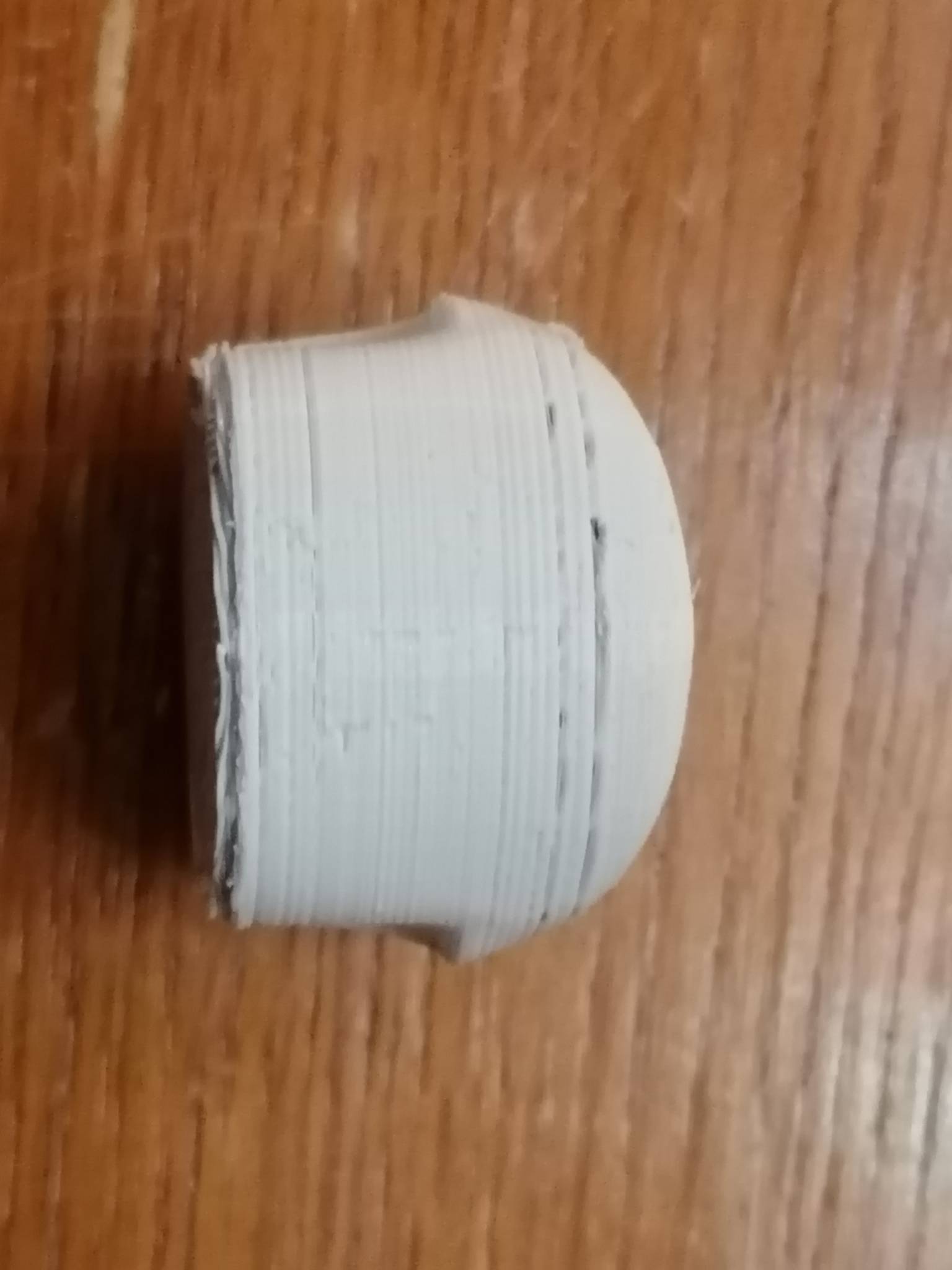

  4. Bonjour, Je suis désolé si je pose des questions de sujets qui ont déjà été traités mais je débute et ne connais pas tous les termes à utiliser pour faire une recherche correcte. Imprimante : Creality Ender 3 Pro - Filament PLA 1.75 Mes impressions réussissaient assez bien jusqu'ici mais depuis quelques jours la qualité est médiocre... Je crains qu'à force de changer les paramètres je dérègle tout... Voici un des exemples. J'essaie de me documenter mais la plupart des sites disent simplement qu'il faut modifier tel ou tel paramètre sans préciser vers quoi aller... Quelqu'un aurait-il des paramètres standards que je peux utiliser ? Ou quelqu’un pourrait-il m'aider à solutionner mes problèmes ?
