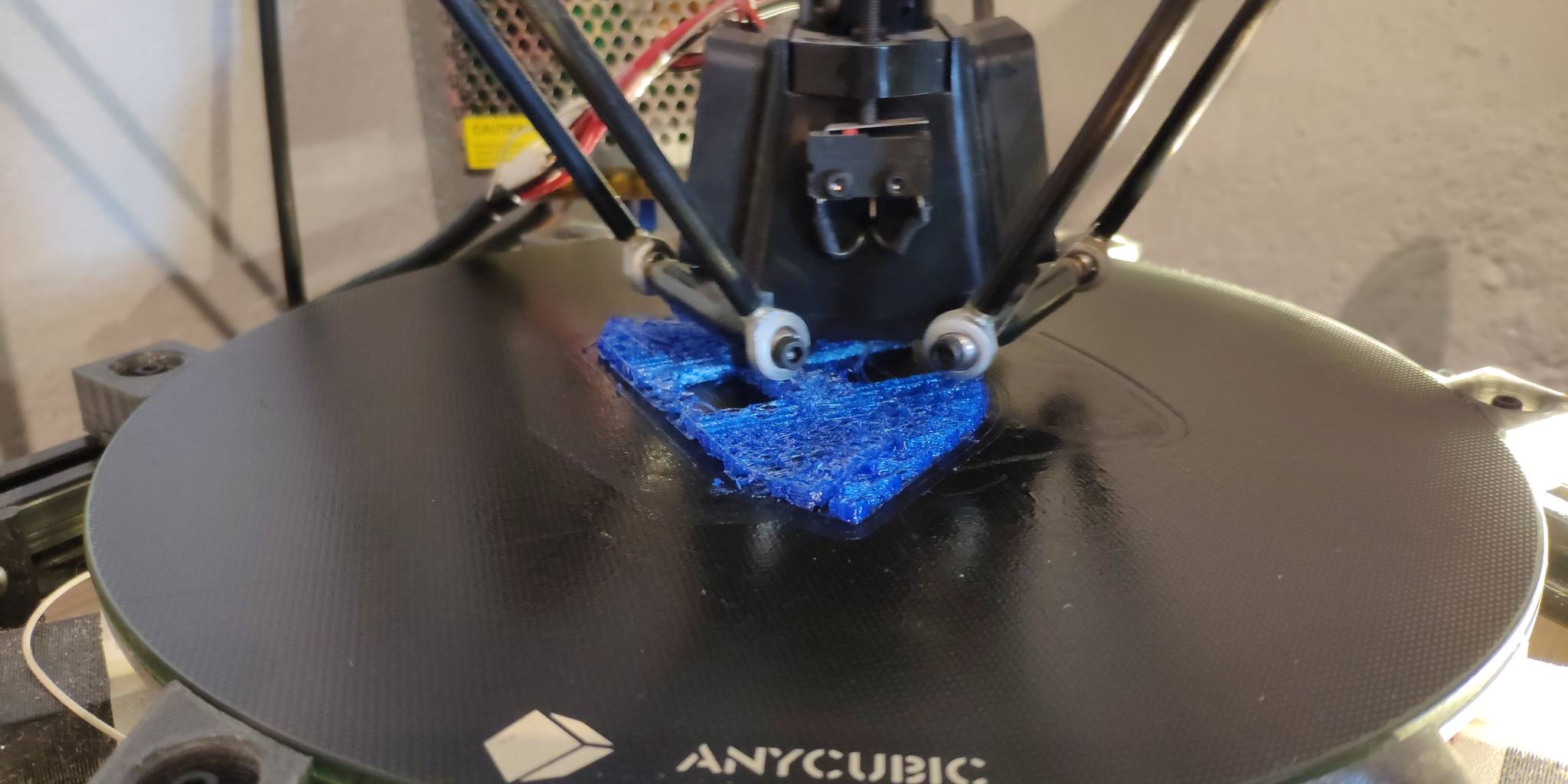

  3. Et tu pars du principe qu'à zéro la buse frotte le plateau ou tu peux encore glisser une feuille de papier ? Parce que j'ai pris un kit d'autoleveling et ce n'est pas un capteur monté en plus mais c'est la buse qui en touchant le plateau déclenche le capteur. Donc a zéro c'est vraiment la buse sur le plateau, et j'ai l'impression déjà qu'à 0,25 la couche est bien écrasée au point ne me faire une patte d'éléphant
  4. Juste pour avoir une info, ta première couche tu la fais a combien de haut ?
  5. Salut merci pour ta réponse, et non je l'ai monté et j'ai envoyé direct Je peux trouver l'alcool isopropylique en magasin de bricolage ? Ou l'alcool ménager ça peut faire le taff ?
  6. Salut à tous ! Voilà c'est expliqué dans le titre , aller salut Non bon ça fait 3 ans que j'utilise ma kossel avec son lit avec le revêtement d'origine. J'ai réussi pendant un moment à avoir les réglages sympas de façon à ce que quand je laissais l'imprimante de côté et que je voulais imprimer à un moment donné ça marchait à la perfection, que ce soit de l'ABS, du PETG ou du PLA. Mais j'ai eu un soucis avec de l'acétone et ça a fondu mon revêtement. Sur les conseils d'un ami j'ai pris l'ultra base de chez le z'aliexpress, et depuis j'ai la folle envie de faire traverser l'imprimante par la fenêtre. Je passe un temps fou sur cette m**** pour choper les réglages idéals, mais quedal. Le PLA encore ça peut aller, mais alors le reste... Je m'en mords les doigts, la première couche se forme autour de la buse quelque soit la hauteur à laquelle je la fais commencer, et pourtant mon nivellement est parfait (autoleveling). J'ai aussi essayé toutes les températures que ce soit plateau ou buse Donc voilà je viens chercher refuge vers chez vous, parce que moi je vais finir par faire de la place sur le bureau... Mais j'y crois encore ! J'aimerai mieux pouvoir imprimer tout ce que j'ai en projet et qui stagne pour une cause matériel ! J'ai de la laque pour impression, mais je ne veux pas m'en servir car avant je n'en ai jamais eu recours, ça marchait très bien. Et maintenant cet ultrabase de ces morts on dirait une patinoire Je reste en vive attente de vos réponses, et je vous fournirai tout ce qui est nécessaire si le problème est résolvable sans changer de plateau car celui d'origine n'est plus en vente Merci MAJ 1h après : avec la laque ça marche. Fait ch***. Vous savez pas où je peux retrouver un revêtement de plateau rond qui tient la route ? Merci
