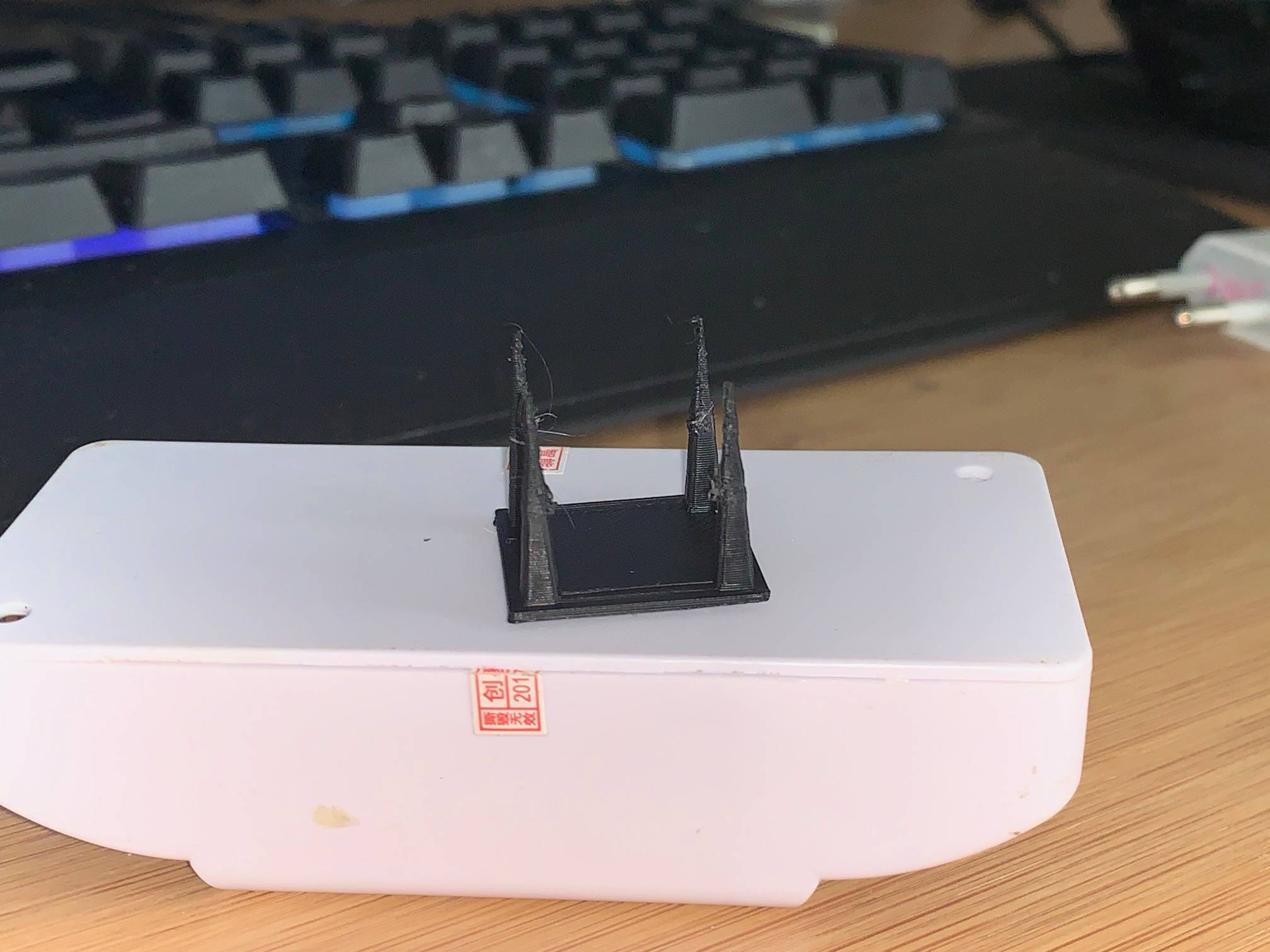

  2. J'ai effectué quelques modification , j'ai retirer le filament et remarqué que celui ci était strié sur la dernière partie qui sort du guide , donc celui ci était en tension et devait forcer contre le guide et mes paramétres de retraction devaient surement foiré , j'ai également remarqué que lorsque je monté l'axe des Z celui ci monté par a coup --> resserrage de la bague ou la vis repose et actuellement l'axe des Z monte sans soucis. j'en déduis que les rebords présent tous les cm correspondent au moment ou le tirage sur la bobine s'effectue (enfin j’espère) qu'en pensez vous ? Je vais faire un autre bench et si je posterais le résultat si certains le souhaite au pire ça me servira de journal de bord

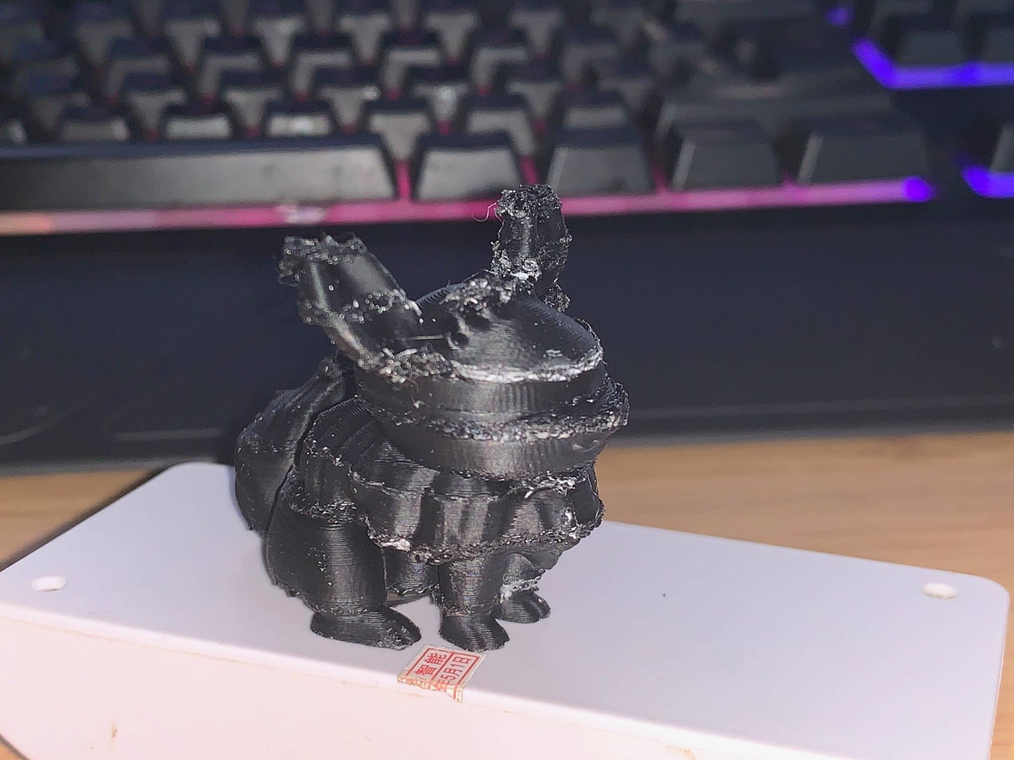

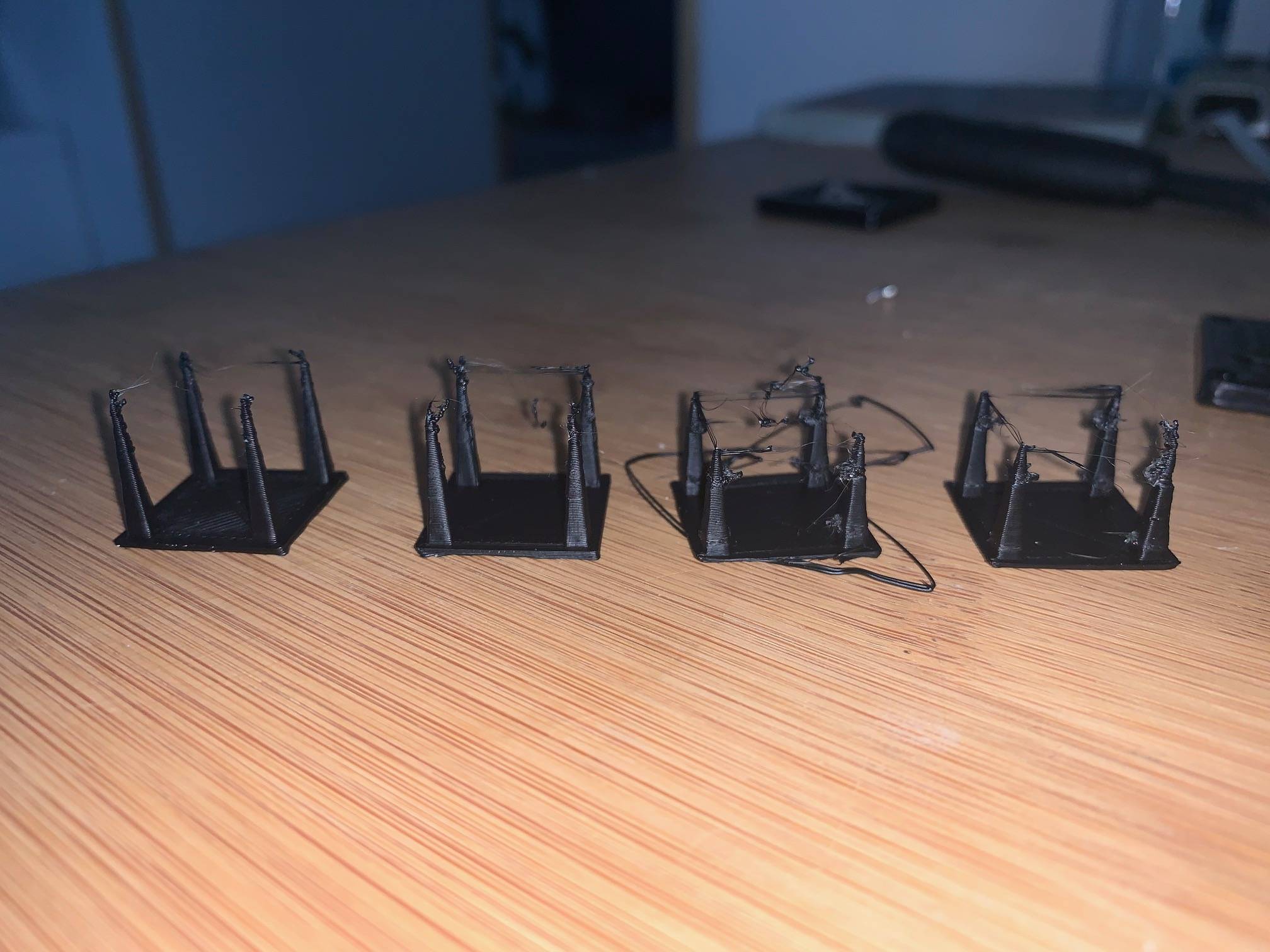

  3. Bonjour tout le monde , nouveau dans l'impression je le me casse les dents depuis 2 jours sur l'impression en ABS j'ai imprimer en PLA pas de problème . malgré les differents test je ne trouve rien qui va , j'ai fait un caisson avec une extraction ducoup aucun courant d'air . j'utilise Cura sur une Ender 3 Pro , sur la photo du Pokemon la température du caisson est monté à 52°c ce qui est a mon avis bien trop élevé mais il est clairement dégueulasse , ça fait une collerette tout les ± 1cm , température buse 245c°C et plateau à 90°c. le premier test : buse 230°c , plateau 80 , distance rétraction 7mm , vitesse rétraction 30 vitesse à 30 les autres test j'ai tout modifié sauf la température mais je comprend pas rien j'ai passer des heures à voir des vidéos ou des forums mais rien y fait et j'ai juste envie de tout jeter ,ça prend 25 min a chaque fois , la bobine est placé en dessous de la machine et la température ambiante est de 25/35 avec extraction VMC. Du coup j'en appel a vous les pros ,s i vous avec des idées de réglage ou de profile , même si je sais que chaque machine est unique ... Merci à ceux qui mon lus et merci pour les futurs réponses . Edit j'ai rajouter mon dernier test : vitesse 50mm/s / vitesse déplacement 150 mm/s température 230 buse / 100°c 1er couche et 80°c pour le plateau vitesse rétraction 7.5mm/s / vitesse rétraction 50mm/s / nombre maxi rétraction 90 déplacement mini de rétraction 0.8 mm/ intervalle distance mini 4 mm pas de refroidissement Cela semble mieux mais c'est pas encore ça ,
