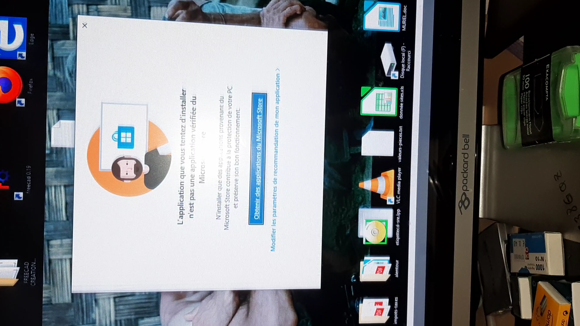

  5. je ne peux encore charger des fichiers, mais je ne peux pas les ouvrit sans qu'apparaisse cette affreuse image qui bloque tout
  6. je ne sais pas quoi dire, la fenêtre ne peut être copier, même par une image d'écran et j'ai eu l'idée de la photogtaphiér et là, je me suis aperçu que je n'avais plus accès à mes photos car leur extensions sont devenues des.heic que je ne peux même pas ouvrir avec photoshop., alors j'ai fait un bout de film que je vais essayer de joindre. j'ai réussi en trafiquant le film. Ma conclusion estn que nous ne sommes plus propiétaire de quoi que ce soit, je ne peux p,us faire ce que je veux de mes photos et de mes fichiers.
  7. Tant mieux pour toi, moi je suis bloqué sans savoir ce qu'il convient de faire et peut être porter plainte ca il y a là, et à mon avis, un abus. Il nous obligent comme ça à passer par eux pour acquérir des logiciels payant. D'ailleurs, j'ai eu droit à une fenêtre pleine de logiciels, mais aucun valable. Je crois que cura est utilisé dans beaucoup de collèges.
  8. je bataille depuis un moment pour trouver comment transformer un fichier STL en GCODE. Plusieurs conseils sur ce sujet m'ont enfin permis de le résoudre; j'avais télécharger Cura et j'ai eu une explication pour en obtenir du GCODE et ça a marché à ma grande joie. Mais voila, un message provenant de Microsoft store en empêche l'ouverture à maintes reprises. En désespoir de cause, je l'ai supprimé et rechargé une autre version ...pareil, effacée aussi et telechargé SLIC3R même problème. Je suis donc dans l'impossibilité de faire mes impressions personnelles et je ne sais plus quoi faire ni même si ce sujet peut entrer dans le cadre de ce forum et si je peux avoir une idée pour avancer?
  9. J'ai désinstaller le cura que j'avais et la nouvelle version possède le bouton bleu Découpe que j'ai actionné et à présent, j'ai un gcode que je vais placer sur la carte et tenter une impression de 18H …. Beaucoup de patience il me faudra. Merci à vous tous. Ah, une question qui n'est pas sur ce sujet : j'ai commandé, il y a 2 mois, une alfawise u50 chez gearbest en angleterre que je ne parviens pas à joindre est-ce normal?
