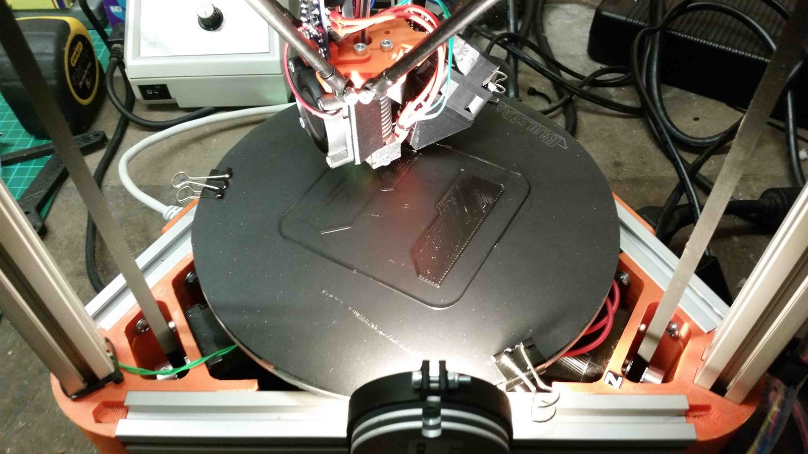

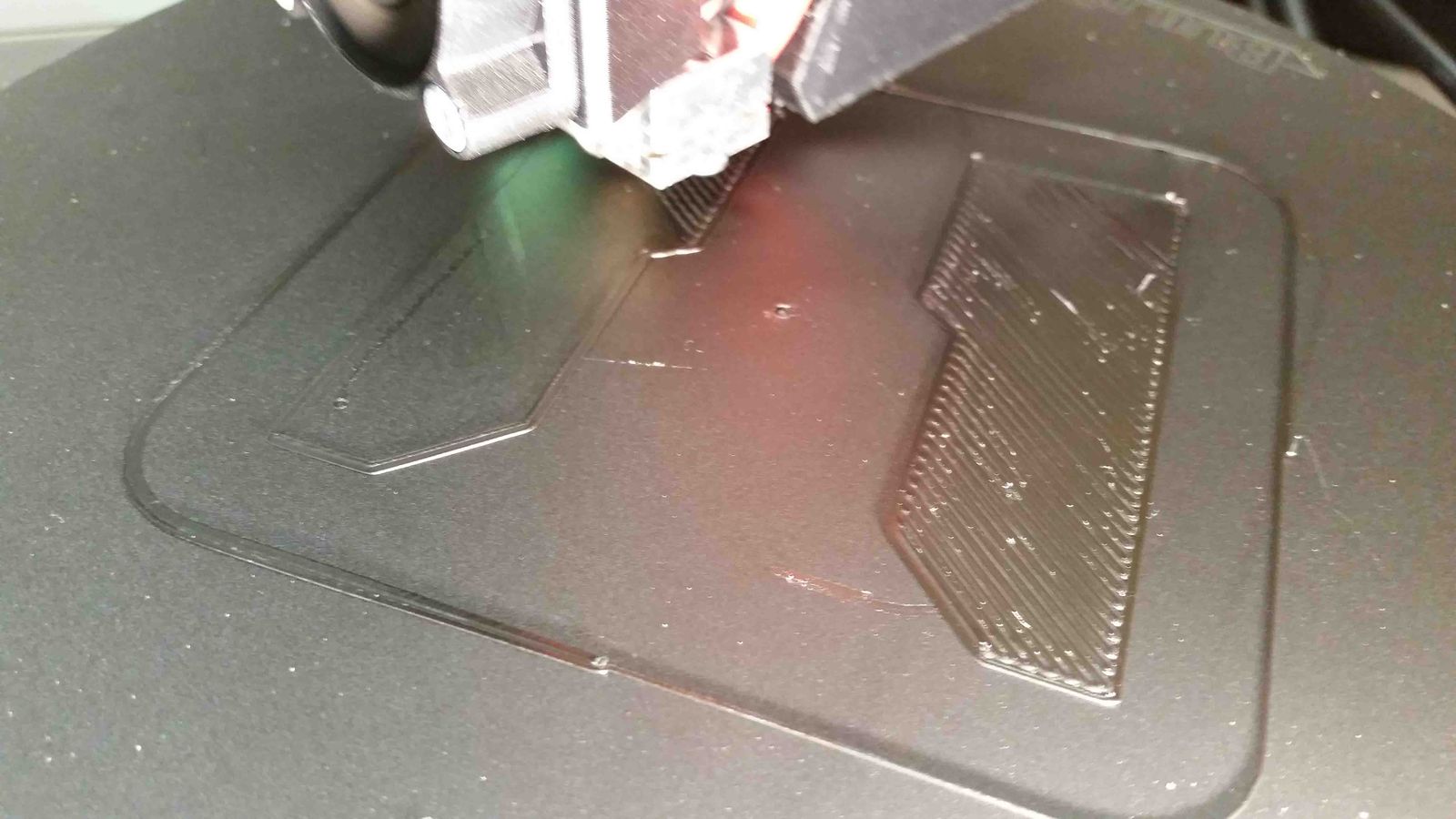

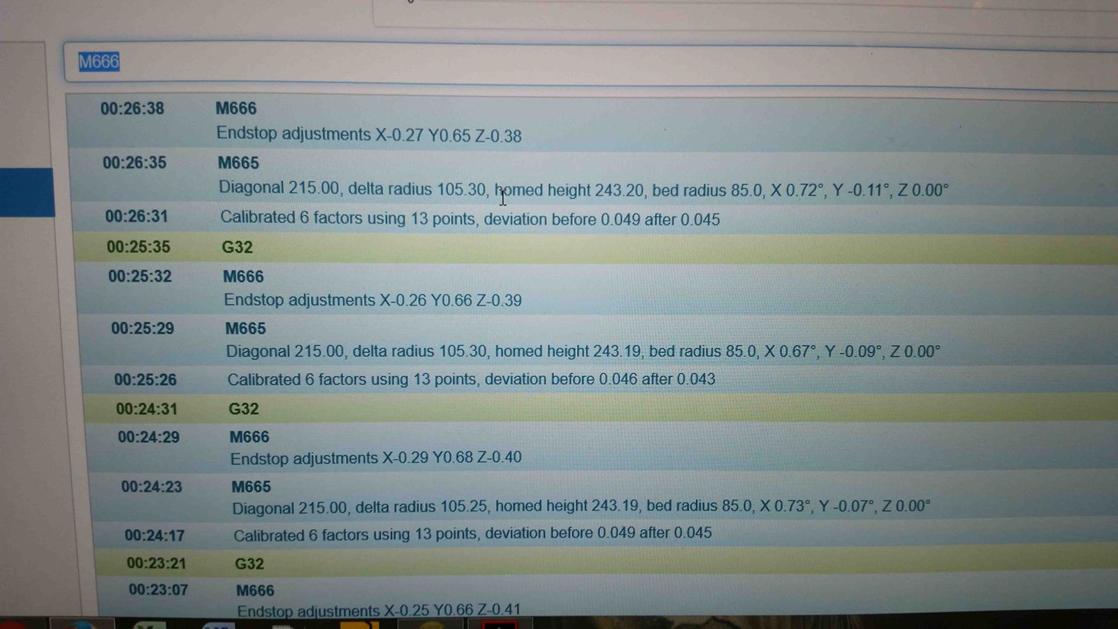

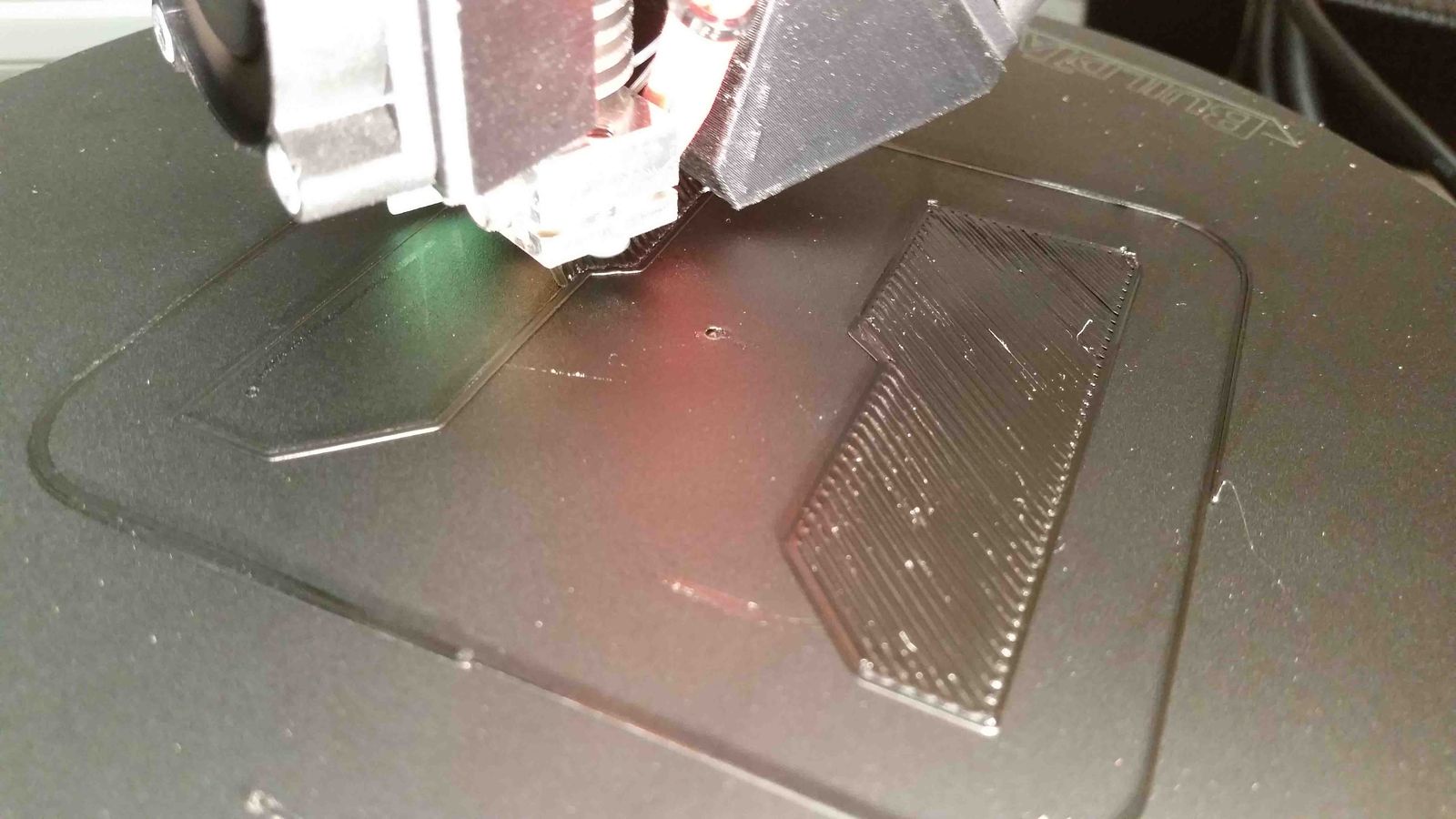

  1. Yop, j'ai attendue longtemps avant de poster car je voulais trouver par moi même... MAIS JE TROUVE PAS !!! : ( J'ai un default de Zprob se qui fait que tout mes print commence mal (surtout ceux qui prenne de la place sur le plateau) J'ai corriger mon Default de Endstop de la tour Y ce qui fait que l'auto calibration marche, je les fait 5x pour lisser les valeur, j'ai modifier mon M666 et M665 dans le config.g juste avant j'avais régler le Zprob avec G92 et le capteur avec G31 Mais rien y fait... Une idée du problème ???
  2. Merci de ta réponse ! Ça fonctionne !!!!!!! ENCORE MILLE MERCIIIIII
  3. Bonjour, j’ai acheté un mini Kossel sur le site think3dprint3. Elle fonctionne parfaitement à part un légé problème sur la calibration qui s’effectue avec DC42’s Mini-Differential-IR level probe. Sur le 4eme point de calibration la buse vient s’écraser contre le plateau et plante : ( Du-coup j’ai fait la calibration de la Zprob manuellement et ça fonctionne mais ça me fait un petit default d’à peine un dixième sur un coin de ma pièce sur les premières couches. Quelqu’un à rencontrer ce problème ? Dans l’attente de vous lire les printers !!! Cordialement, Tipp Ce qu'elle devrait faire
