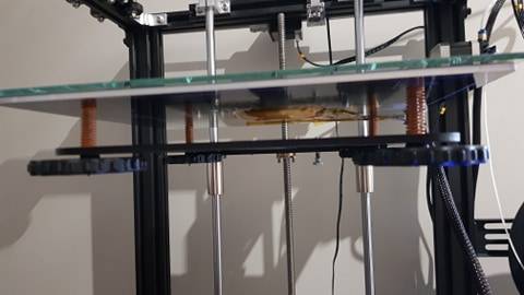

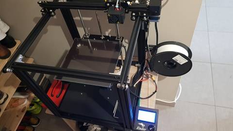

  2. Bonjour à tous, je viens de m'acheter une Ender 5 de chez Creality et j'ai un problème lors de la calibration de celle ci. J'ai commencé par monter l'imprimante, aucun problème. La dimension du plateau est de 220x220 mm (x,y), j'ai déplacé la tête en (10,10), (210,10), (10,210) et (210,210) pour calibrer le plateau à l'aide d'une feuille en papier. J'ai déplacé la tête pour la calibration via l'imprimante (move axis). Ensuite j'ai voulu prendre des points aléatoires pour vérifier et c'est là que je bug, j'ai des variations de hauteur. Je voulais tester l'imprimante alors j'ai fait en sorte d'avoir une petite surface de plateau sur laquelle je n'avais pas de variation de hauteur. J'ai donc pu imprimer des pièces avec une petite surface de contact avec le plateau. Je suis content de la qualité mais j'ai envie d'imprimer sur toute la surface du plateau donc j'ai repris la calibration. Etant donné que j'étais bon aux 4 coins mais pas partout, j'ai cru que mon plateau était voilé. J'ai donc acheté un verre de 240x240x3 pour remplacer le plateau magnétique qui se boursoufle avec le temps. J'ai donc un plateau bien plat que j'ai vérifié à l'aide d'une règle. Je suis déçu car avec le plateau magnétique, j'arrivais à avoir une première couche parfaite mais tant pis. Du coup, le problème ne vient pas du plateau. J'ai vérifié les vis excentrique des roulements des axes en Y et X. Je les ai desserrées puis resserrées pas trop fort, juste pour qu'elles puissent rouler contre le profilé. Mais là encore j'ai des variations. J'ai voulu imprimer une pièces en étant bon aux 4 coins mais lorsque la tête se déplace en imprimant la première couche, par endroits, le plastique n'adhère pas au plateau ou alors je suis trop proche donc écrasé étant donné que j'ai toujours les variations. Quand je vérifie l'équerrage et le niveau de la machine, tout est good! Je n'arrive pas à mettre la main sur le problème. Avez-vous une idée? Merci!!!
