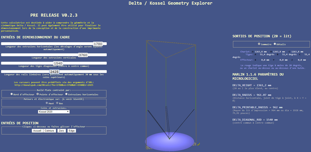

  6. Bonjour, Tout d'abord, merci pour votre aide, ce calculateur est vraiment utile. En utilisant le calculateur, j'obtiens les données suivantes (environ) : - H (totale) = 4m - Diamètre (lit d'impression) = 2m - H (impression) = 2m Ce qui est satisfaisant, sachant que si je réduit le diamètre du lit d'impression, j'augmente la hauteur utile d'impression. Pour en revenir à mes 2 premières questions, quelqu'un a t'il une idée? Merci pour vos réponses

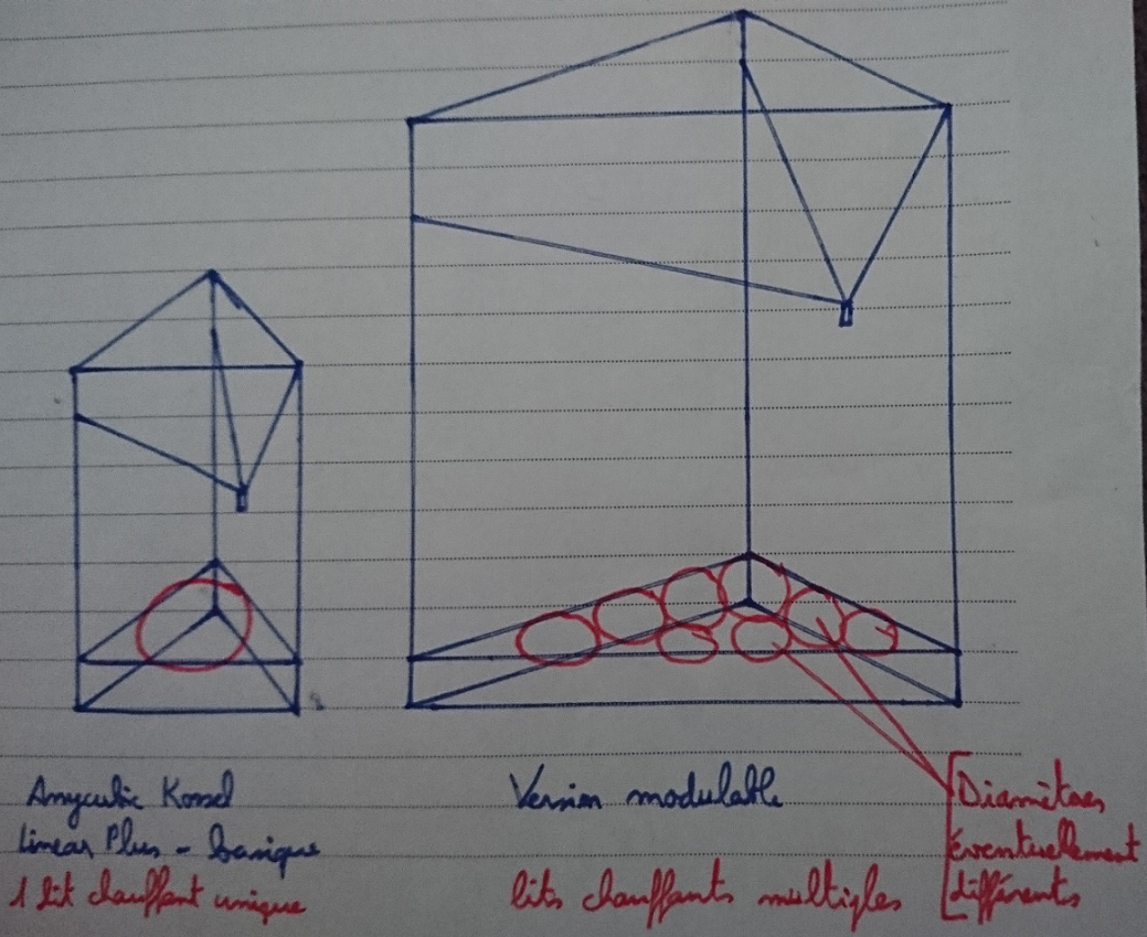

  7. Bonjour et merci de votre retour rapide, Voici schématiquement ce que l'imprimante modulable pourrait représenter. Après quelques recherches, un lit chauffant a généralement des dimensions maximales de l'ordre de 30 - 40 cm de côté, ce qui n'est pas suffisant pour le modèle que je souhaite créer... Ainsi, nécessairement, je dois associer en parallèle plusieurs lits chauffants pour couvrir l'ensemble de la surface du plateau. De plus, pour qu'ils puissent être activés (ou arrêtés) en même temps, je suppose qu'ils doivent être connectés à la même carte mère, non? Merci et à bientôt Franck
  8. Bonjour à tous, Etant novice dans l'impression 3D et souhaitant en faire une "passion professionnelle", j'aimerais avoir des conseils pour concevoir une imprimante 3D delta modulable (en terme de dimension). J'ai acheté récemment une Anycubic Kossel Linear Plus pour m'inspirer, cependant, malgré une motivation à toute épreuve, j'ai seulement de toutes petites notions d'électronique, d'informatique et de mécanique... 1ère question: Est-il possible de connecter plusieurs lits chauffants sur un seul emplacement de la carte mère ? En effet, sur la carte mère de mon Anycubic il n'y a qu'une connectique pour le lit chauffant. Sinon, comment connecter plusieurs lits chauffants pour que la carte mère puisse gérer l'alimentation de ceux-ci? 2ème question: Comment programmer la carte mère pour définir les nouvelles dimensions de l'imprimante? Car si je modifie la hauteur de l'imprimante sans re-programmer la carte mère, il risque d'y avoir une erreur dans le système, non? Je transmettrais prochainement des visuels de mon projet En vous remerciant par avance de vos réponses, je vous souhaite une bonne journée de création... Franck
