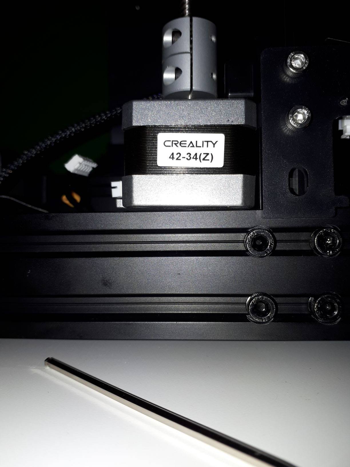

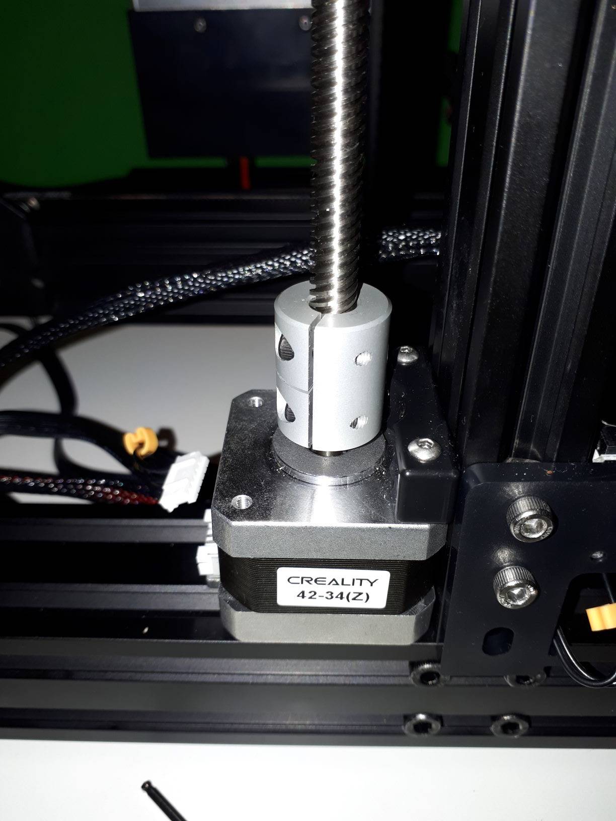

  5. j’ai cela (voir photo) et j’ai un peu réduit. bonjour, avez cette doc j’ai trouvé que le coupleur était mal monte d’origine, l’axe du stepper dépassait de la « lame « , du coup la tige fileté reposait sur axe moteur et pas sur l’épaulement du fond du coupleur. Faut il bien serrer le coupleur de part et d’autre? Merci pour ces precisions. cordialement bastounnet

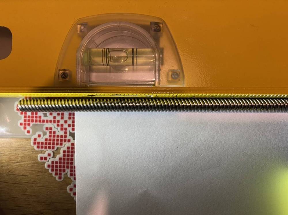

  6. re, quand je cale le moteur en jouant sur les vis pour le X, c’est le Y qui se barre. la tige fiketé est aussi tordu. https://drive.google.com/file/d/1386w-yDwO7yUQCJqwvgdYZDIC_TYyv3j/view?usp=drivesdk Avez vous une idee de calage, je craque.? cdlt j’arrive pas a voir, tu as vu la video?

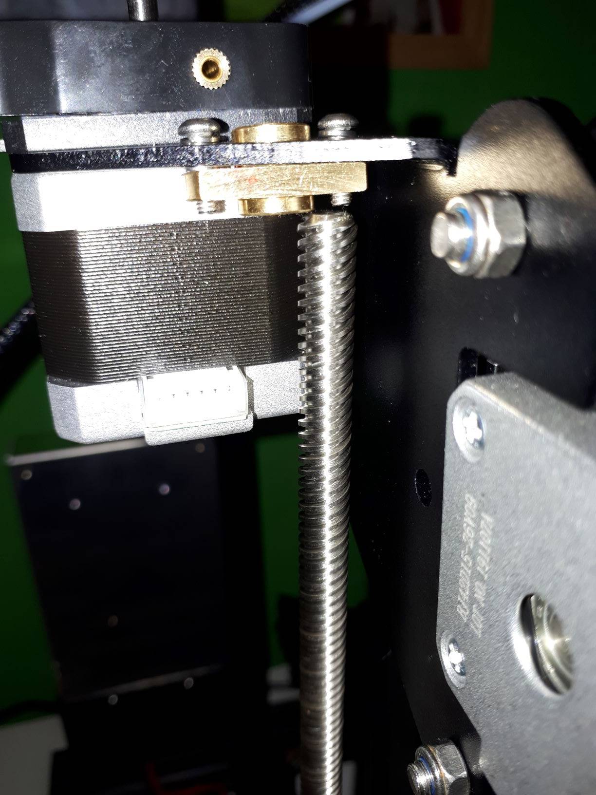

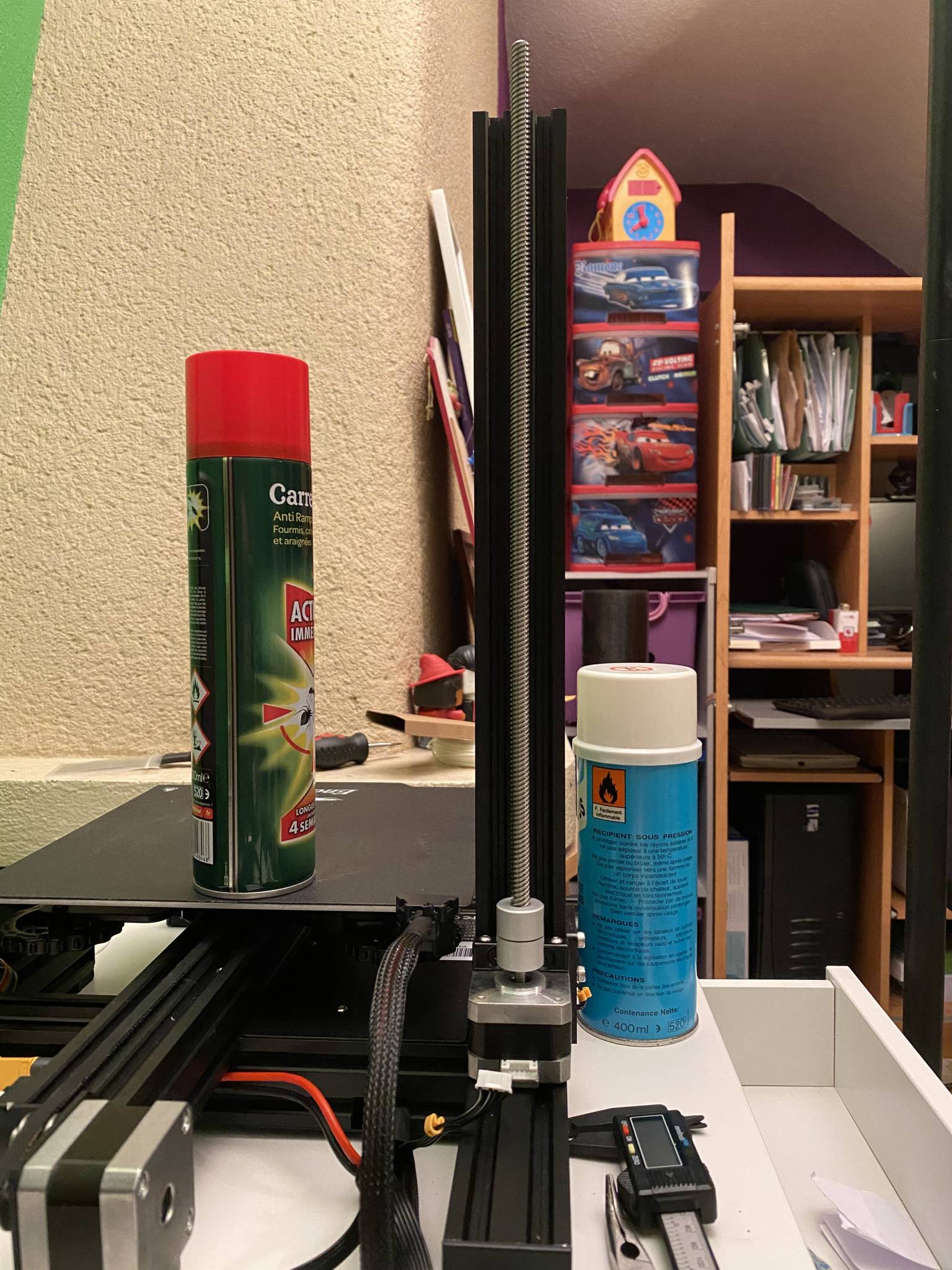

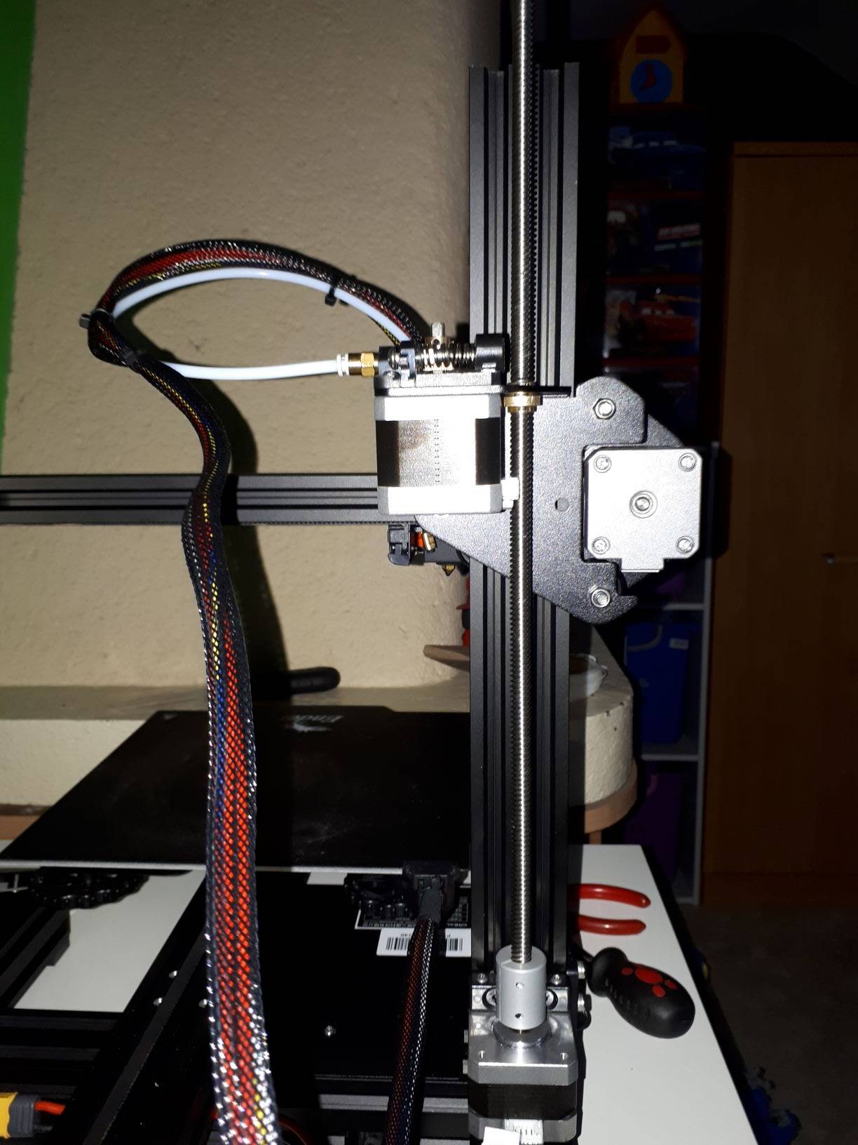

  8. le plus gros soucis’ c’est entre la tige fileté et le bâti (vue perpendiculaire a cette photo). j’ai la distance entre le bati et le coupleur qui est plus grande que celle entre le haut de la tige fileté et le bati. La tige fileté n’est pas parallèle au bâti, donc difficile a rentré dans l’ecrou malgres le jeu. En serrant le stepper sur le bati, l’arriere du stepper ( a l’opposé de la fixation) se leve un peu. cordialement

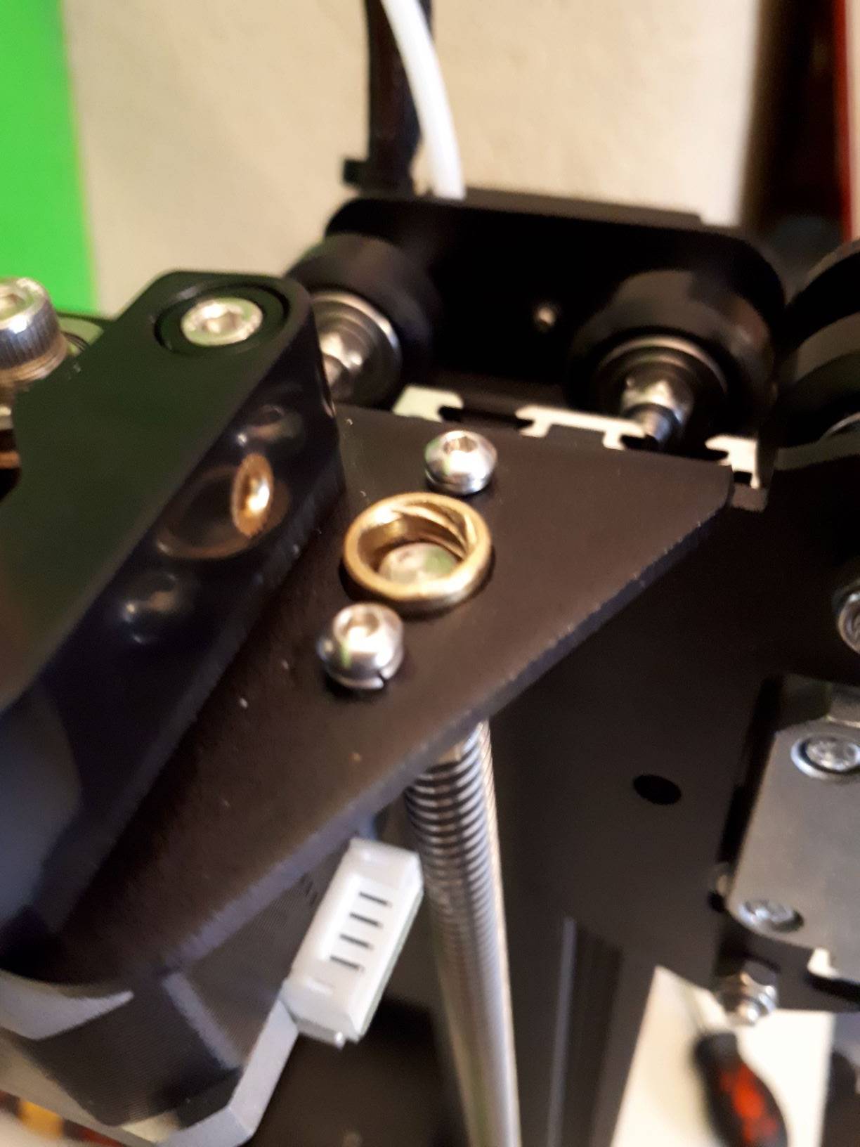

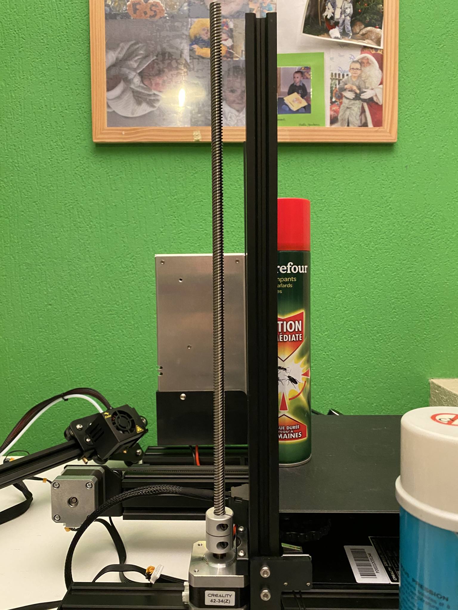

  10. Bonjour, je suis le nouveau propriétaire d'une Ender 3 Pro et en tant que novice, j'ai quelques soucis avec cette machine. De formation technique (élec) et passionné d'informatique, je suis pas le super bricoleur. Vous l'aurez compris la mécanique c'est pas inné chez moi, surtout si c'est avec mes mains. C'est pour cela que l'aide de la communauté me serait très bénéfique pour dompter cette bête. Amicalement Bastounnet
