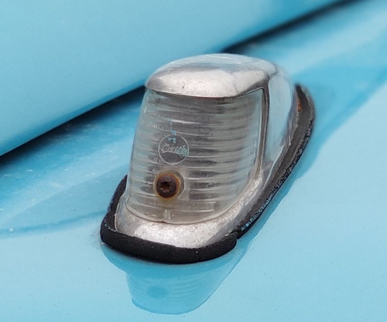

  1. Merci à tous pour votre aide ! Dans un premier temps, je vais essayer avec du PETG HD Glass. Il faut que je le commande. Je verrais bien le résultat. Concernant le Durabio et le 3Diakon, je ne pense pas qu'ils sont compatibles de ma Ender 3 v2... Dès que j'ai imprimé une pièce, je vous tiens au courant.
  2. Bonjour, Je vais effectivement rester sur du Petg compatible de ma Ender 3. Je vais changer la buse comme conseillé (j'imagine qu'il y a un changement de paramètre à faire sur l'imprimante). @divers par contre je n'ai pas compris la paroi à double passe...?
  3. @filament-abs.fr Merci, mais à ma connaissance, la Ender 3 v2 n'imprime pas ce type de filament... car acrylique...
  4. Bonjour, Merci à tous pour vos réponses. Je pense que je vais partir sur du HD Glass transparent de chez FormFutura. Il a l'air assez transparent et semble compatible de ma Ender 3 v2...
  5. @ixi, oui comme tu dis les polysmooth ne sont pas adaptés pour l'extérieur. Je crois que je vais essayer avec un PETG...
  6. @Vector Merci pour tes liens. Effectivement, on peut parfois réussir à les trouver mais dans des états très moyens et hors de prix. Mon but n'est pas de la remettre "en état concours", donc je trouvais le cela intéressant d'essayer de redessiner la partie plastique de la pièce et de la faire imprimer...
  7. @divers Merci pour ta réponse. De mes recherches le PETG semble être le meilleur compromis. De l'ASA serait encore mieux pour la résistance aux UVs, mais pas transparent... Je crois que je vais tenter, ça ne me coûte pas grand chose... Eric
  8. Bonjour, Je suis en train de restaurer une vieille voiture (Seat 600D) pour laquelle j'ai du mal à trouver certaines pièces et notamment une "loupiotte" (voir photo). Je souhaiterais donc l'imprimer en 3D. Quelle est la différence entre filament transparent et translucide ? J'ai une Ender 3 v2 qui accepte PLA, ABS, PETG, TPU. Quel type de filament me conseillez vous donc pour répondre à la fois au besoin de transparence/translucidité et tenue aux intempéries/ozone ? Merci à tous pour vos conseils. Eric
