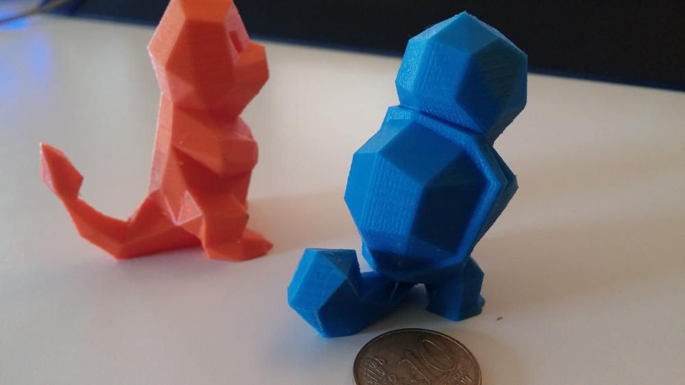

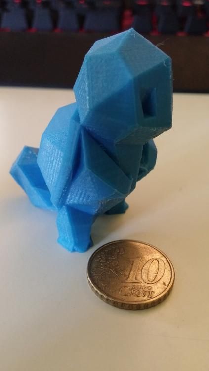

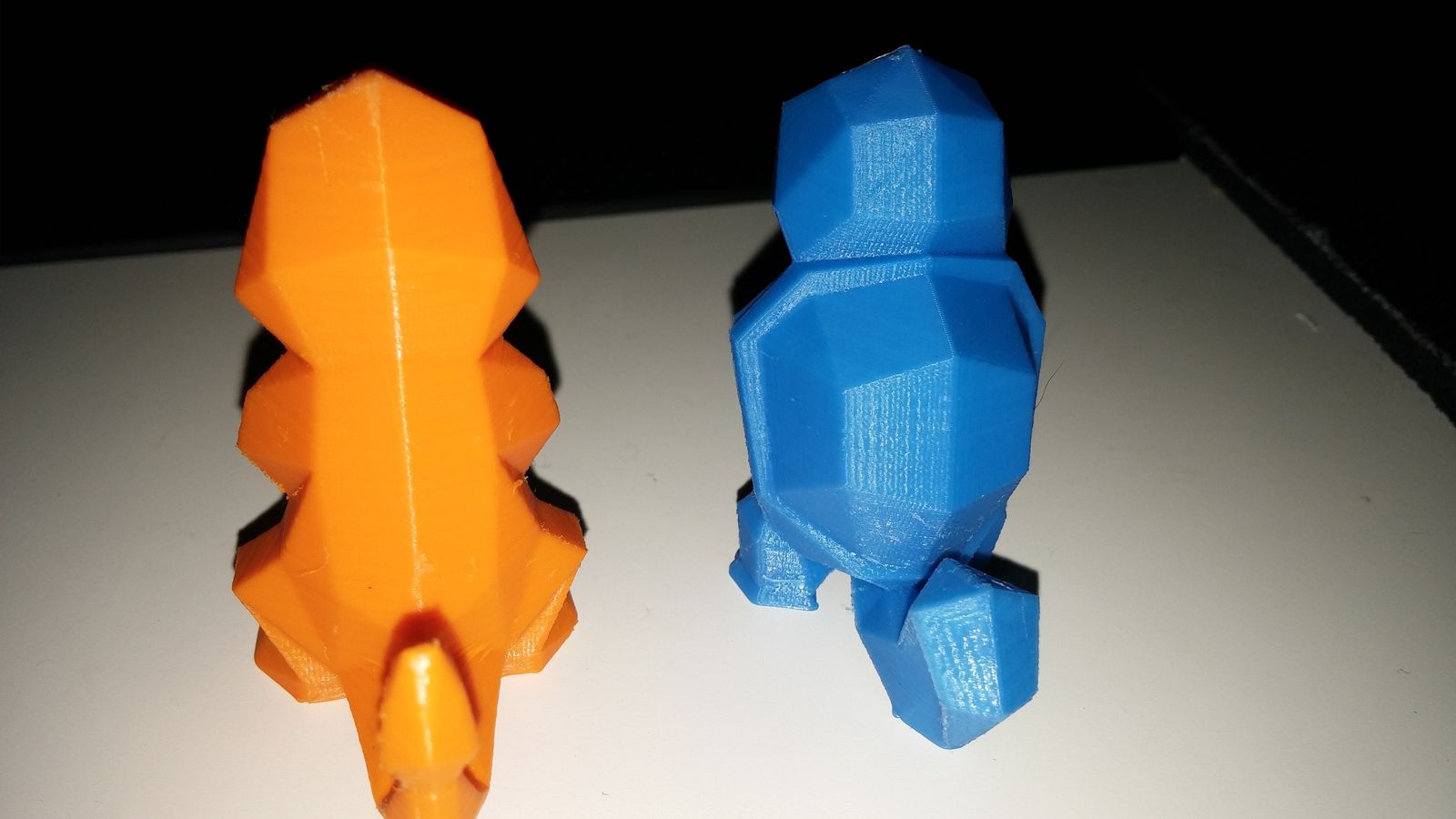

  1. Voici Carapuce plus qu'un limage à faire ! Plus que 149 Pokémons pour avoir la 1er génération ICE filament Bleu en Fin@182° Flow 97 Petit souci d'effondrement sous le menton, peut être un mauvais flux d'air de base sur la disco ? j'ai pas d'effondrement de l'autre coté !
  2. Bonjour à tous, Aujourd'hui salameche en fin sur du Ice filament, reglage simple sur cura 15 : 0,10@186° flow 100 Demain carapuce !

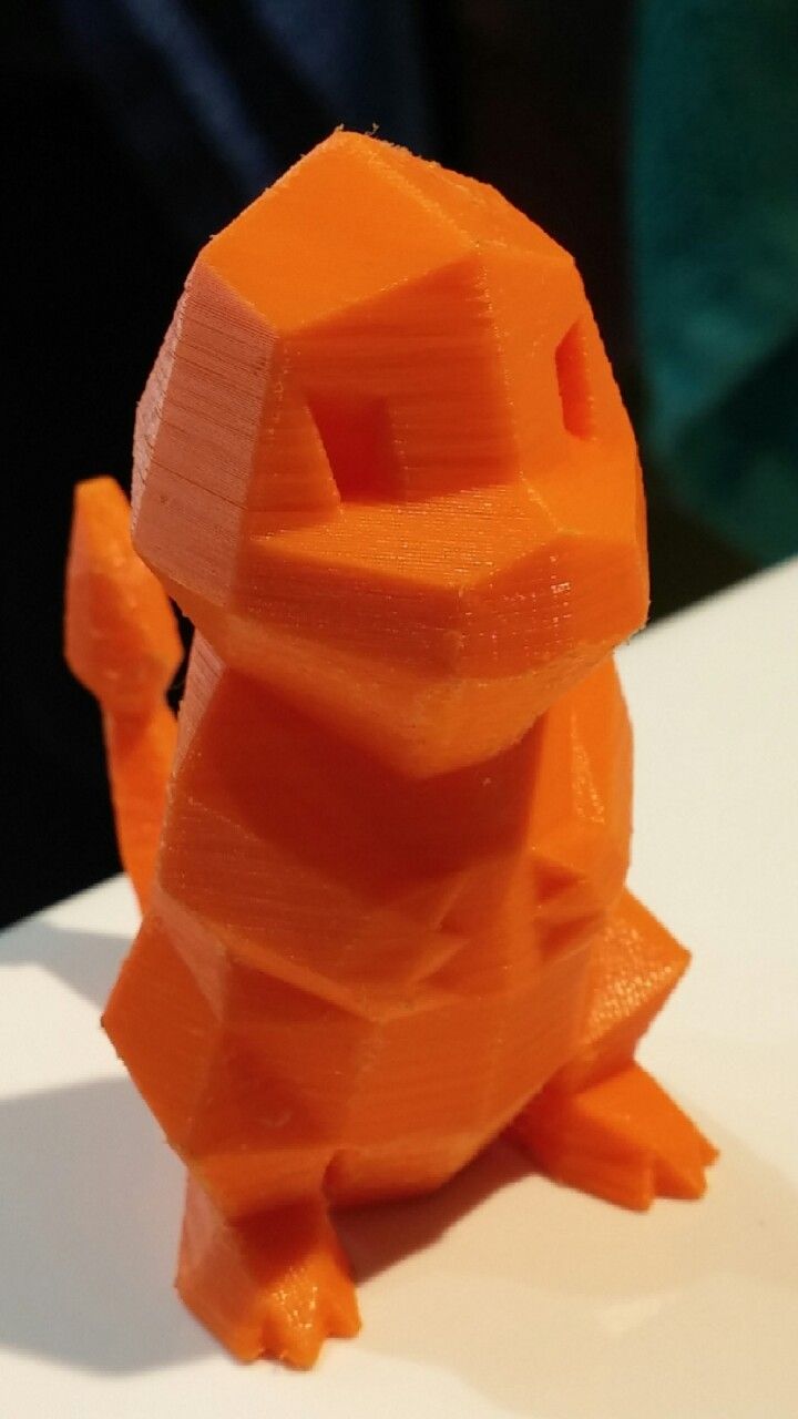

  4. Bonjour :p, Voici ma première expérience avec le filament ICE filament Orange, pour l'instant 187°/ fin 0.10 / flow 97 me parait bien Le filament fait exactement : 1.78mm - 1.79mm Pas de limage, impression brut :
