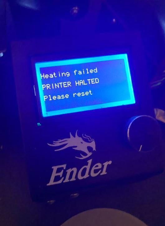

oui et il a l'air de faire le taff, en tout cas la temperature a l'air d'etre bien contrôlée puisque je monte bien la buse à la temperature souhaitée. En revanche j'ai remarqué que assez souvent depuis quelques jour, lorsque je fais stop une impression et que je relance sans que le bed et la buse soit refroidit j'ai un halt reset avec le bip super fort, je dois alors éteindre et allumer l'imprimante puis laisser les temperature descendre avant de pouvoir relancer une impression. Ca m'arrivait avant de temps en temps mais depuis quelques jours, il faut toujours que le T° soient redescendues avant de relancer une impression. -

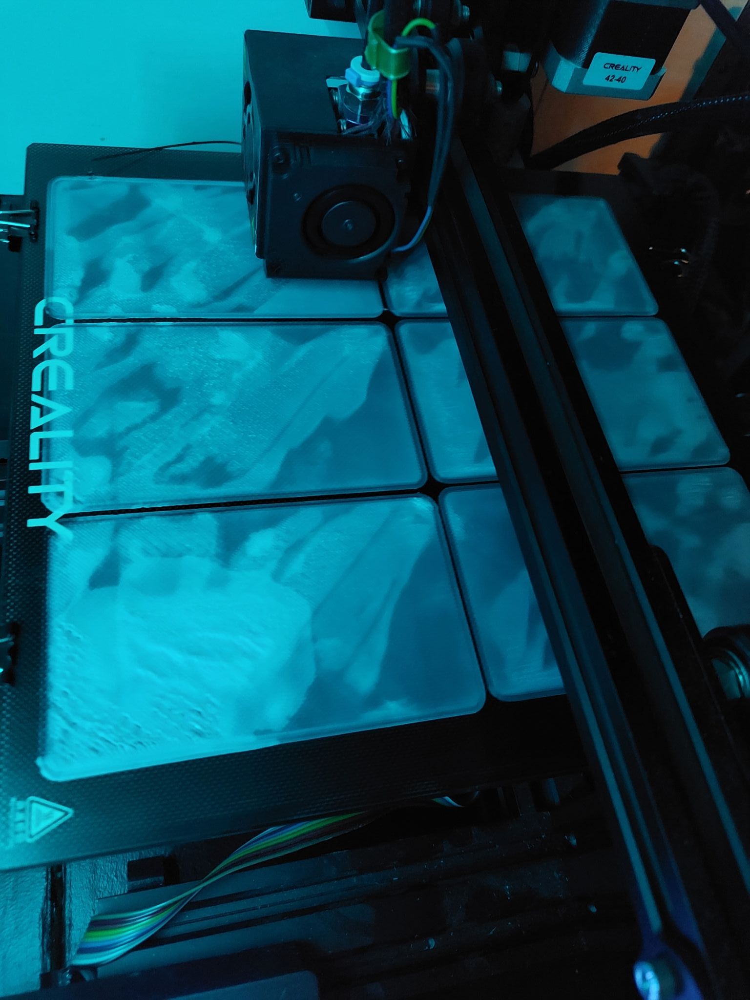

je vais vérifier le réglage du bed mais j'ai fait une pièce noir qui n'a pas eu ce problème ou alors la couleur et le fait qu'elle soit plus petite ne m'a pas permis de men apercevoir mon plateau a été nettoyé à l'eau puis seché au torchon, je pense qu'il s'agit plateau d'un réglage car le motif se répète sur chaque impression je vais quand meme le lavé au savon je vais régler le bed pour voir si ca change quelque chose. pour info cette impression s'est terminé en plein milieu avec le tact tac de l'xtrudeur et et le fil est légèrement en accordeon dans l'xtrudeur -

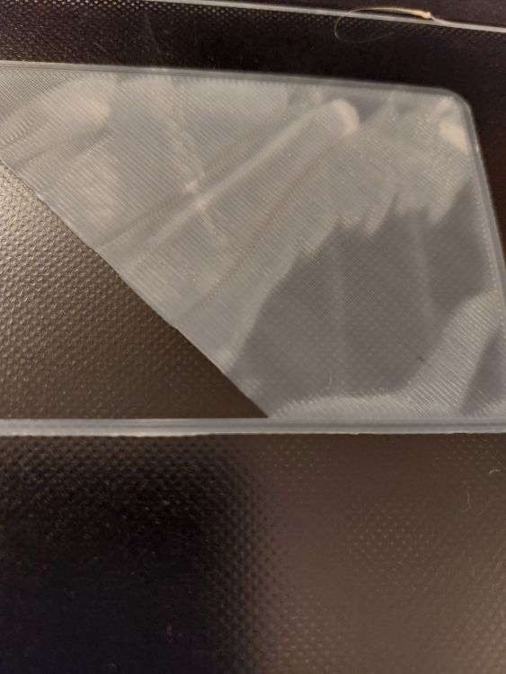

bon j'ai changé le fan de la buse parcqu'il avait tendance à faire un sale bruit (creality m'en avait envoyé un neuf), j'ai passé la bobine de blanc au four 40 degrés 2h30 et ma première couche fait son servive militaire, la seconde rattrape bien le tout du coup je vais laisser finir -

bonne nouvelle, il a fallu que je change mon bed, j'avais changé il quelques semaines par un buildtakmais beaucoup trop souple et il était déformé. J'ai donc mit la plaque de verre livrée avec mon imprimante + mis un écrou a la place des rondelles et mon impression de 2h30 est vraiment belle. je lance une plus longue et on verra demain si rien n'a bougé edit : fausse joie, voici ma première couche, je comprends plus rien, je pense.sais que c'était le buldtake, non ça doit encore être l'extrudeur ou le hotend ? -
