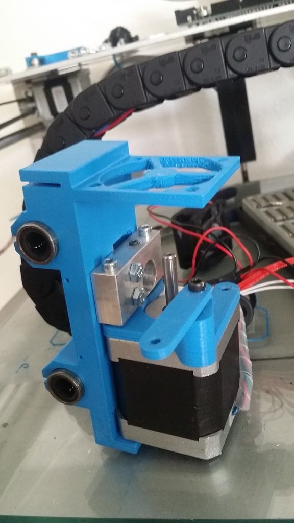

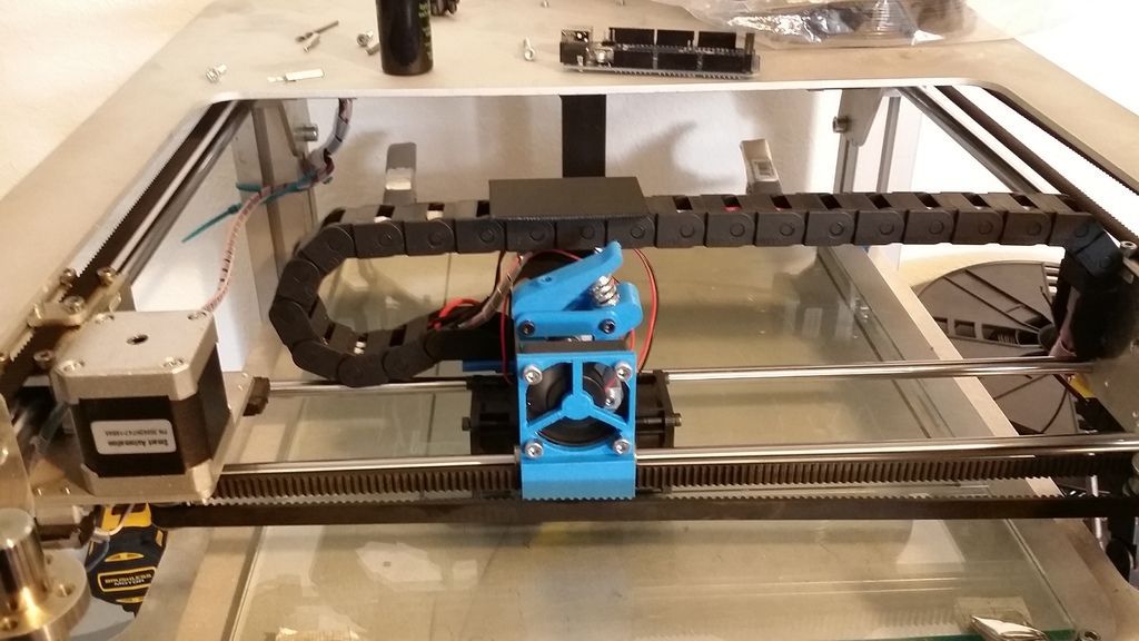

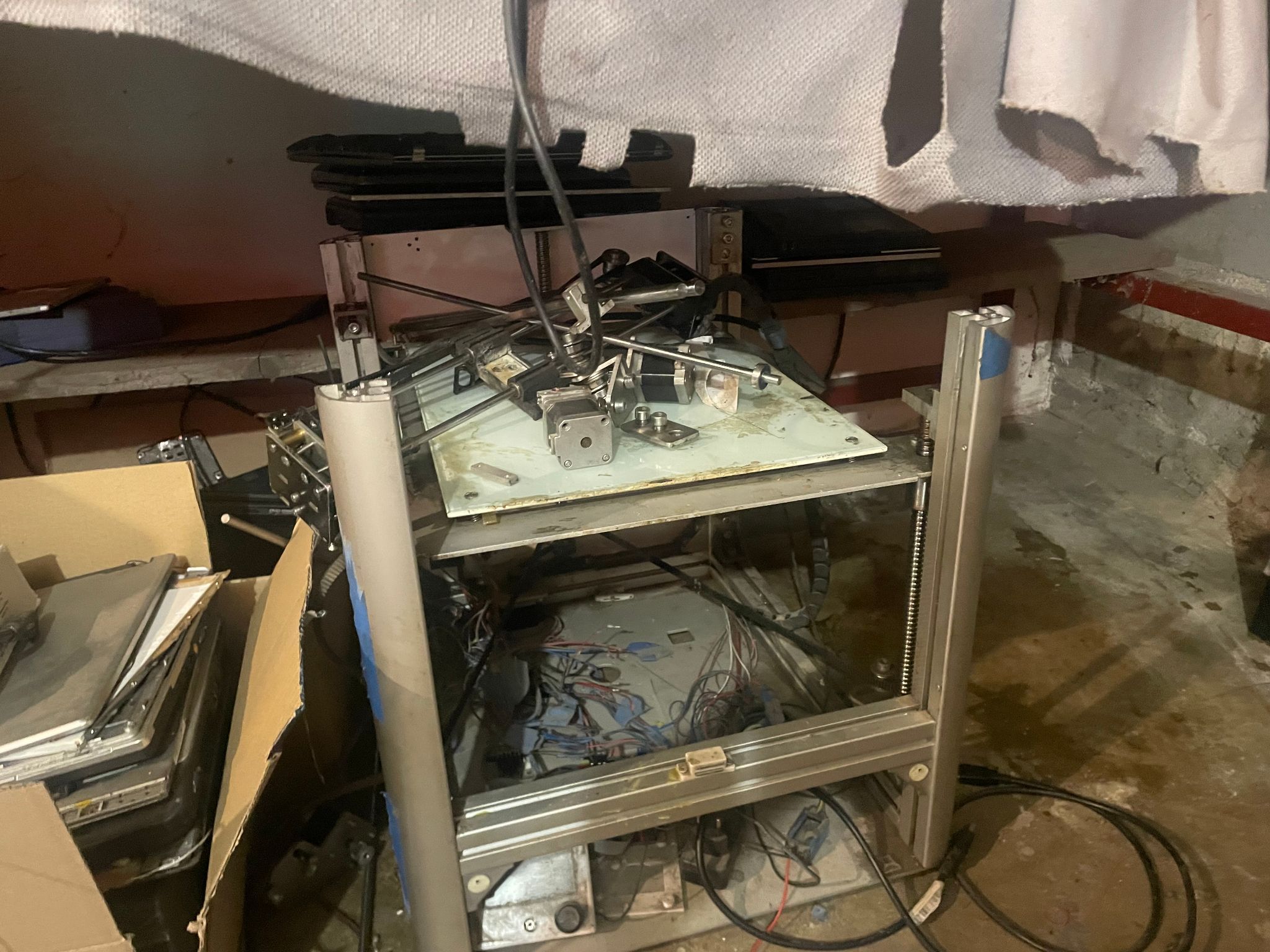

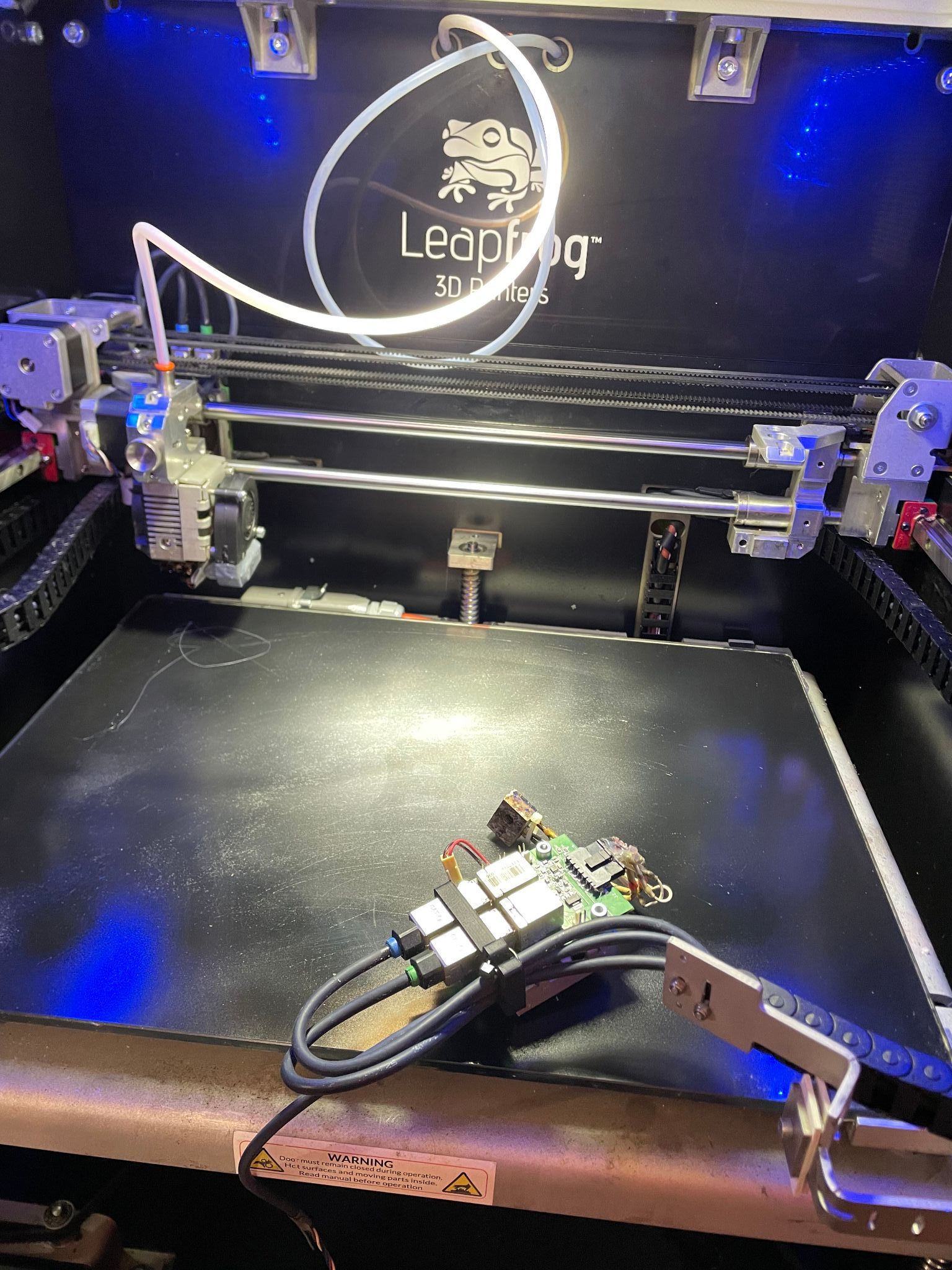

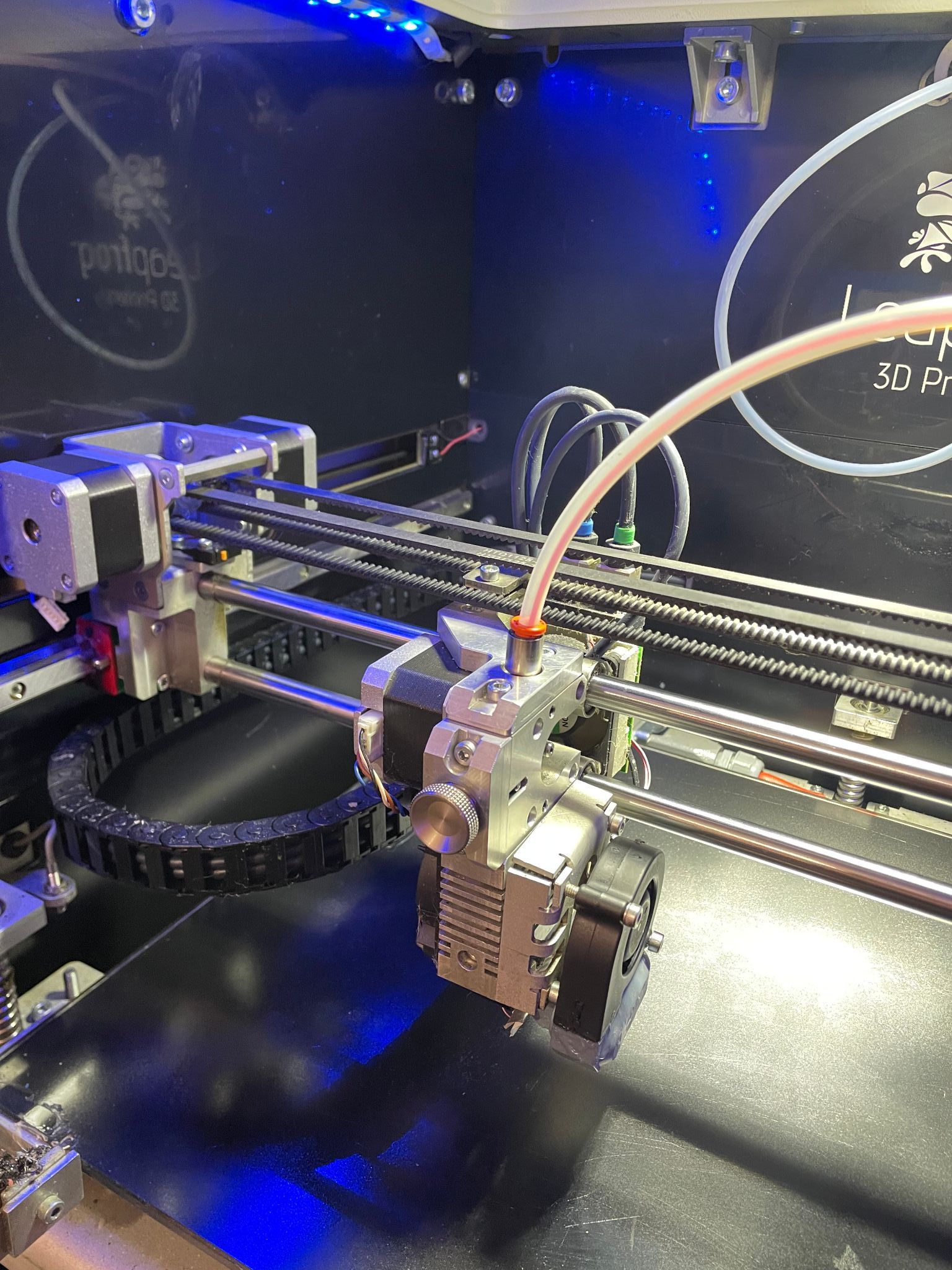

Bah le problème du chariot c'est qu'il est pas du tout équilibré avec le moteur position arrière et la courroie en avant si tu dépasses les 35 mms tu te retrouves avec des vibrations atroces Et je parle même pas du chariot XY Qui faut réparer tous les 15 jours Le point positif c'est que le constructeur s'en est aperçu et la version 2 ils ont réglé tous les problèmes -

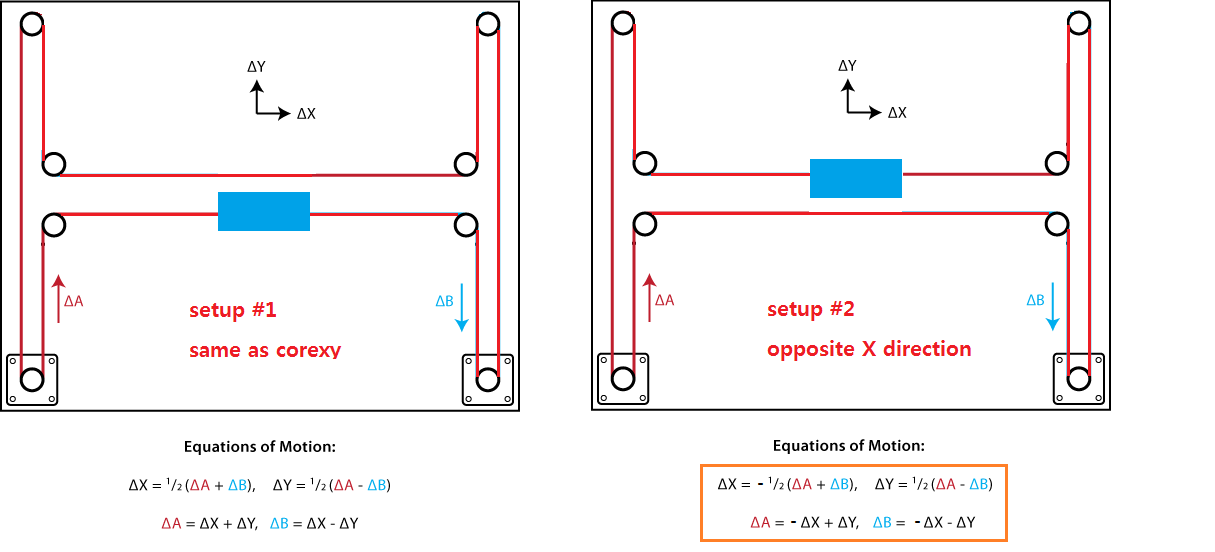

Sur la deuxième machine c'est pas grand-chose c'est juste le chariot qui finit par se détériorer j'ai essayé tous les matériaux possibles ABS ABS plus PETG carbone nylon toujours le même résultat au bout d'un moment Le chariot se déforme Le faire usiner en alu coûte trop cher du coup j'avais pensé à la Transformer en core XY -

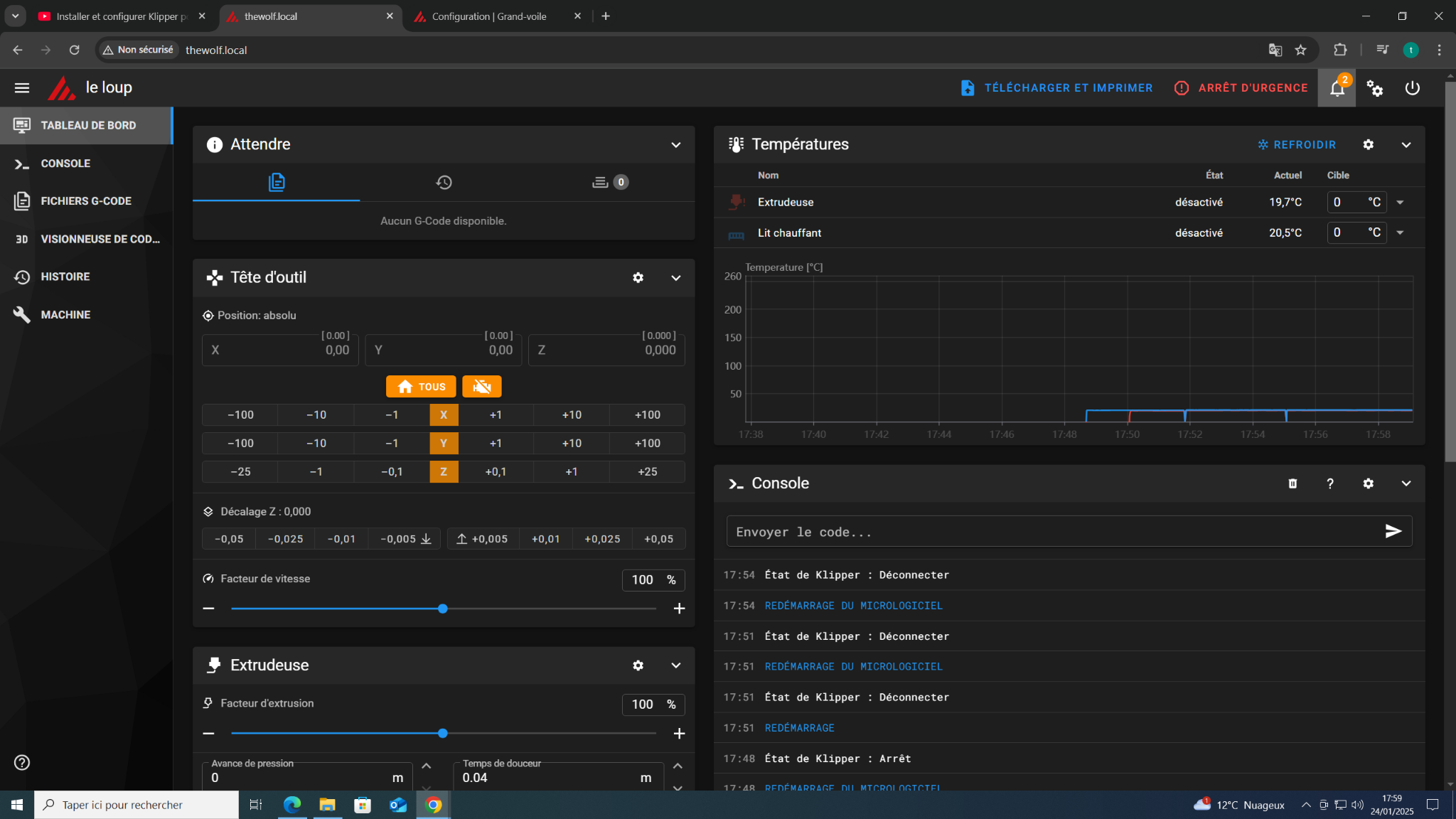

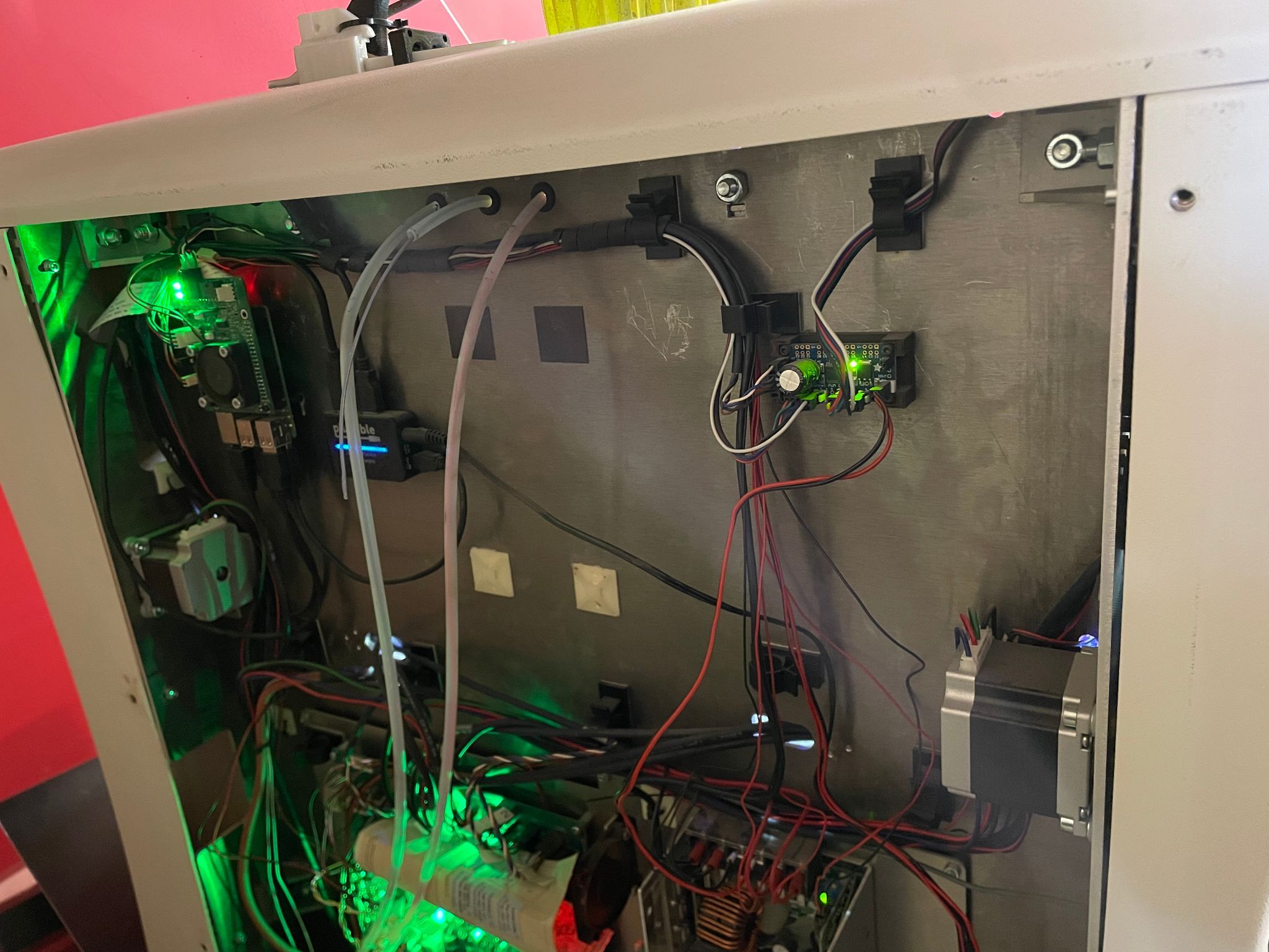

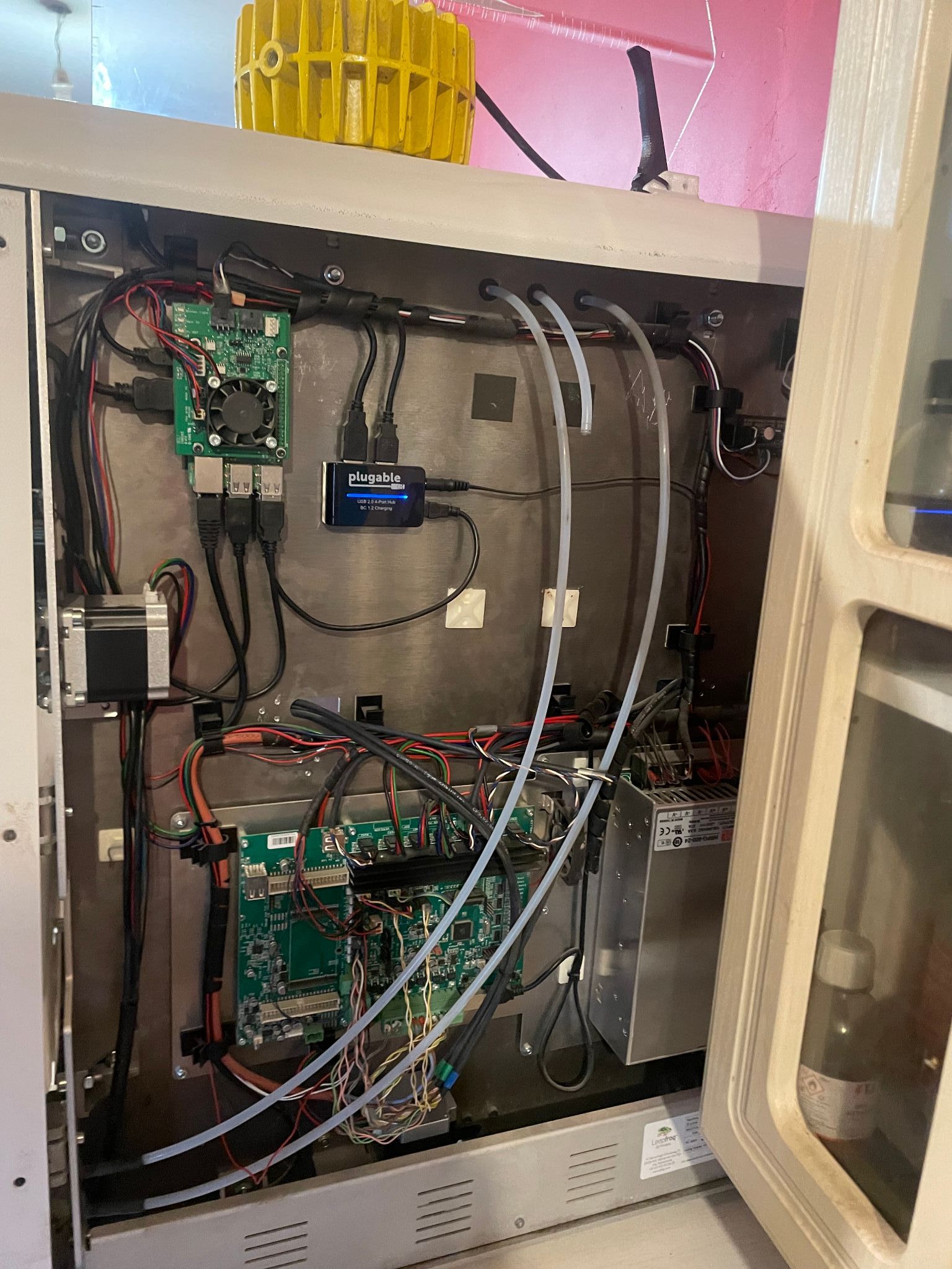

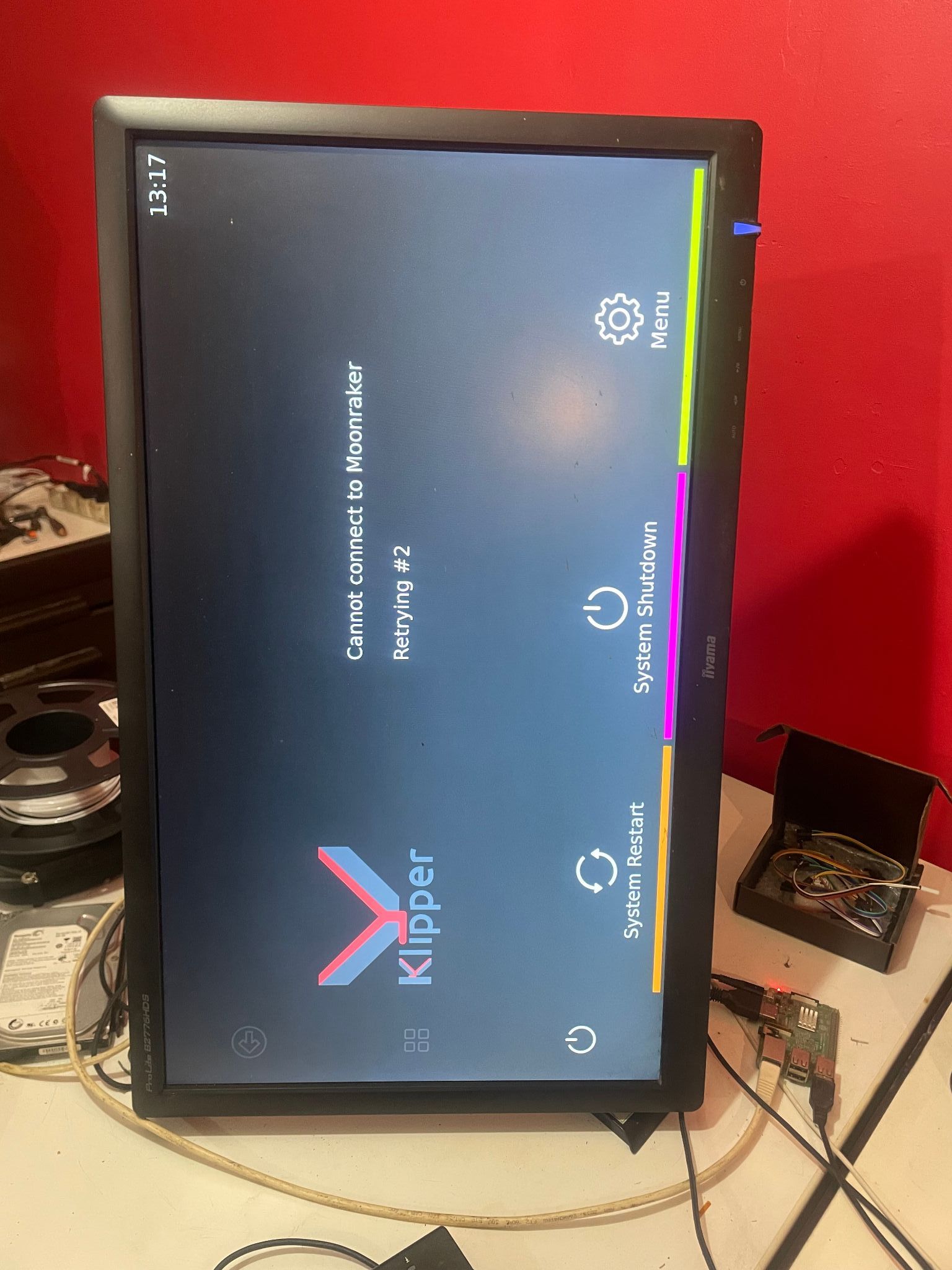

Bon au bout de la troisième tentative j'ai quand même réussi à installer klipper connecter la carte mère tout a l'air de fonctionner ce que j'ai toujours pas compris c'est comment configurer les pas des moteurs enstop exetera Comme sur Marlin config h et config adv J'ai vu sur les vidéos qu'ils allaient chercher le dossier CFG par rapport à leur machine mais moi la mienne elle existe pas alors là je suis un peu bloqué -
Recherche personne pour une config Marlin
thewolf45 en réponse au topic de thewolf45 dans Paramétrer et contrôler son imprimante 3D
Je suis dégoûté je croyais qu'il fallait Marlin sur la carte-mère et installer klipper sur le Raspberry Pi En deux mots faut que je recommence tout J'ai déjà mis 4 jours pour installer Marlin où il y avait juste trois dossiers à transférer alors pour klipper je vais mettre 4 mois -

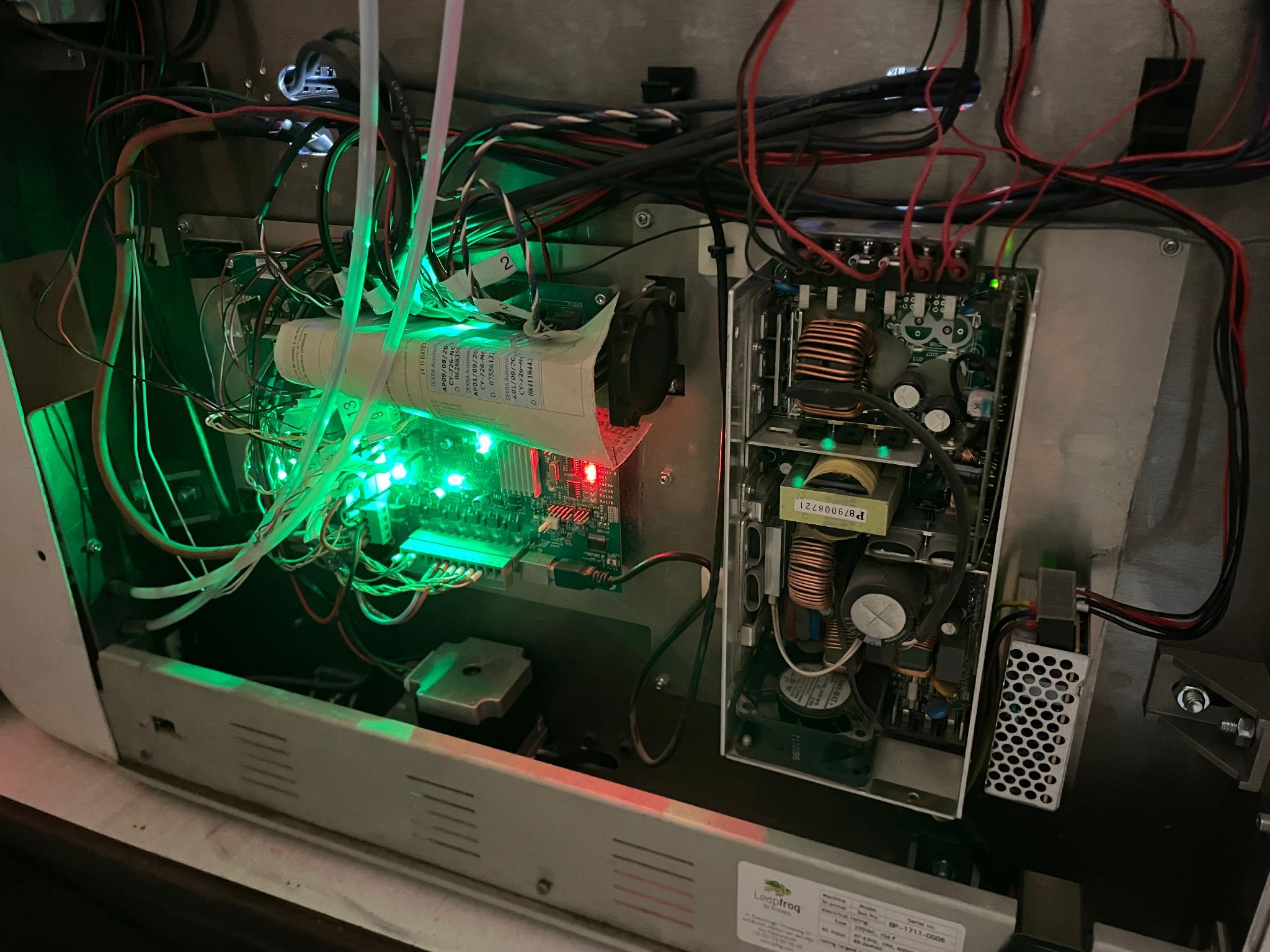

Je sais ce que tu vas dire pourquoi tu as mis une carte grise devant le ventilo c'est que j'ai les drivers qui surchauffe au bout de 18h Là j'ai loupé une étape pourquoi si tu mets klipper tu as pas besoin d'installer Marlin bonne nouvelle le firmware a bien été installé et la carte a bien été flashé correctement même si j'ai pas tout compris avec le programme pronterface Je sais pas si tu vas pouvoir me répondre mais j'ai un doute sur les TMC sur ma machine j'ai trois NEMA 32 et je me demande si les TMC 2209 sont assez puissants pour ces moteurs là Pour les nems 17 le TMC 2209 passe largement 2A pour 1.7A Par contre pour les NEMA 32 Ils sont à 3 A -

Là j'ai un raspberry pi 3 model b Que j'ai commencé déjà à installer Klipper Justement c'était une question que je voulais poser Est-ce que je garde le pi3 Comme il commence à dater un peu ou le changer par raspberry pi 5 ou BIGTREETECH Pi 2 -

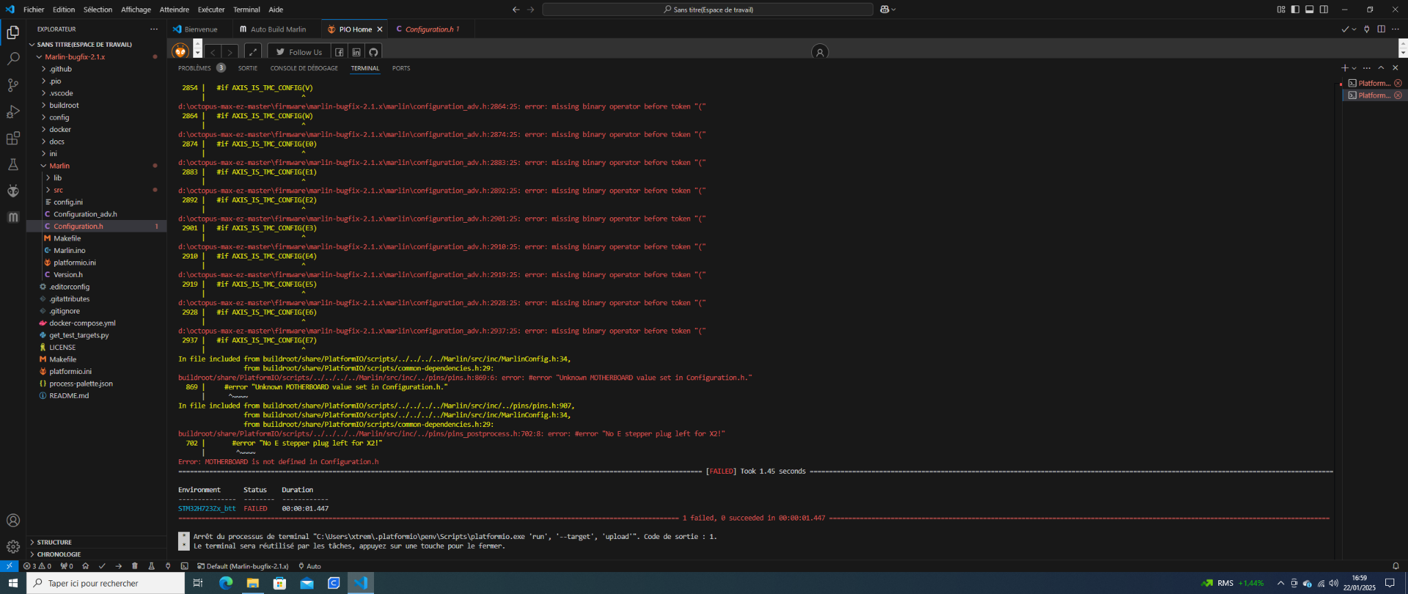

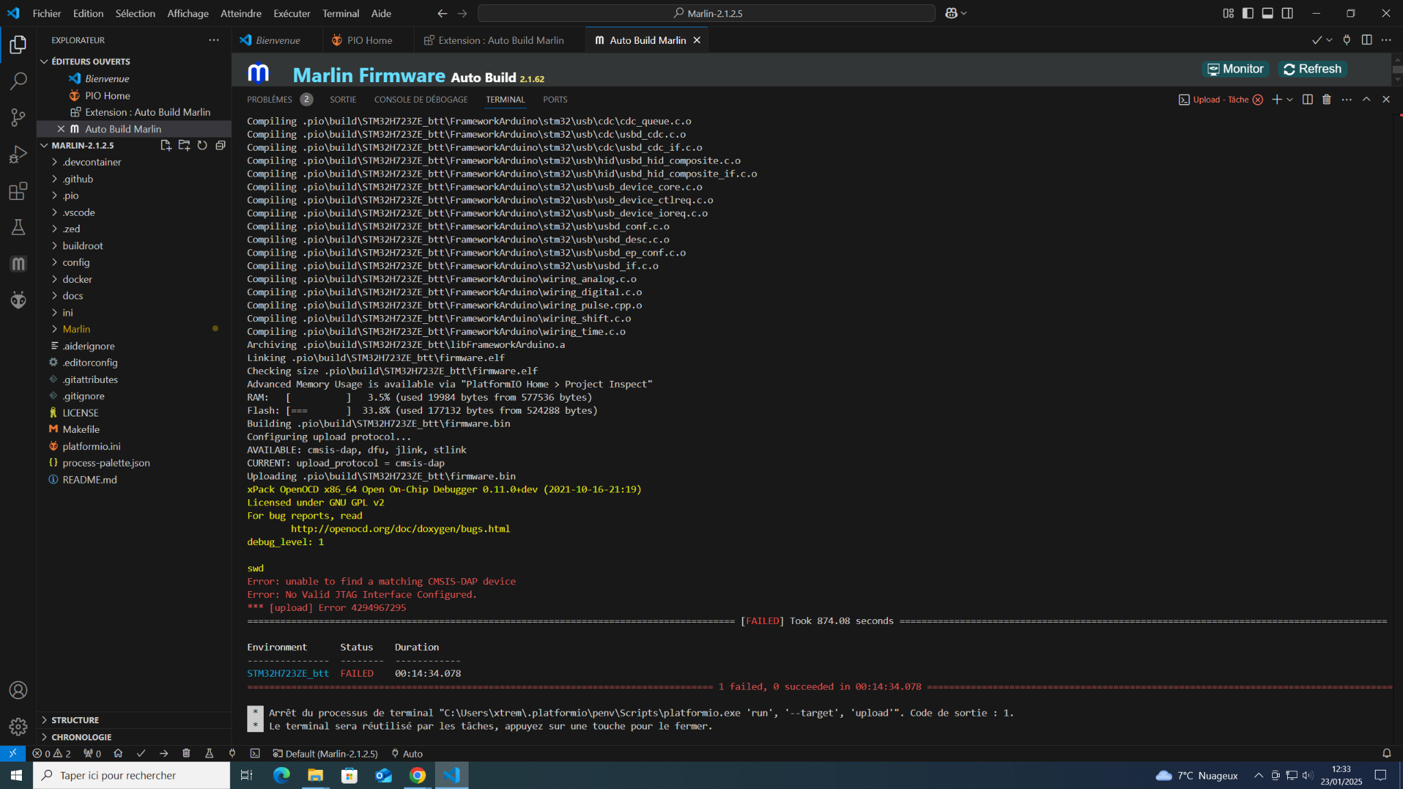

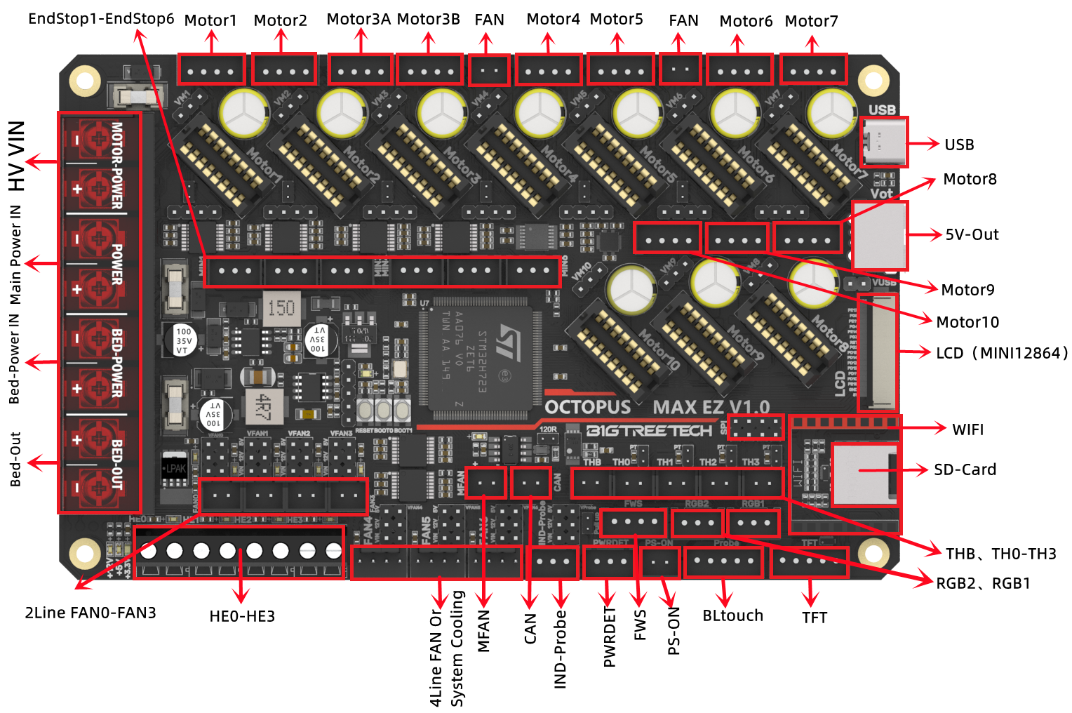

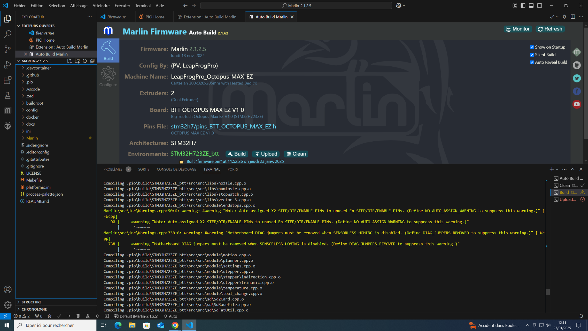

Bonjour pommeverte je viens de tester le firmware que tu m'as envoyé alors j'ai installé le firmware.bin plus firmware. cur sur la carte SD rien ne se passe Du coup je suis passé sur virtual studio code avec marlin V2.1.2.5 En installant les trois fichiers config du coup j'ai plein de code erreur qui s'affiche J'ai dû louper une étape -

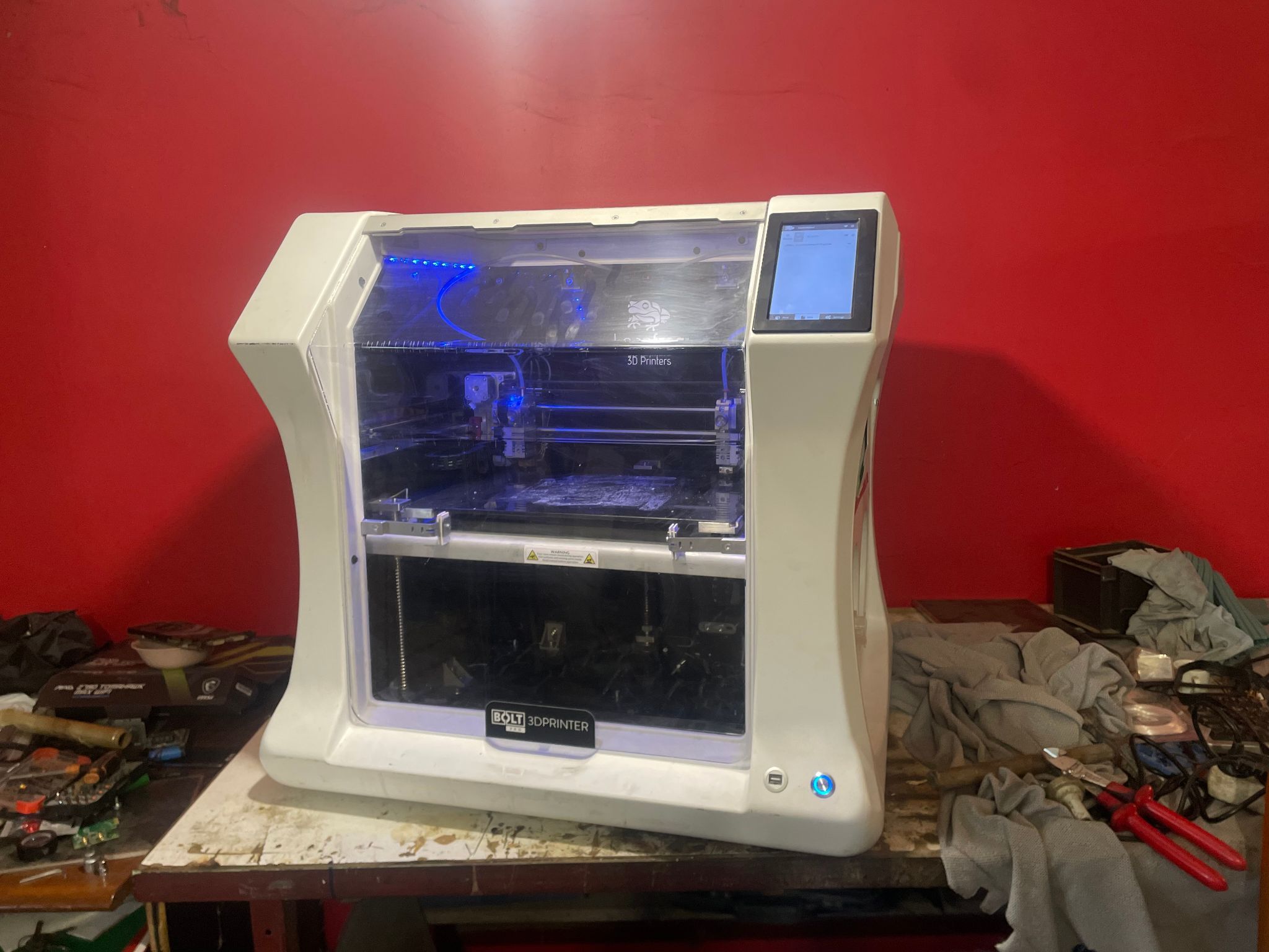

Bonjour je suis à la recherche d'une personne qui serait capable de me faire une config Marlin pour mon imprimante 3D le modèle est une leapfrog bolt pro la carte mère commence à avoir des défaillances majeures driver d extrudeur HS Et des composants qui surchauffe au bout de 18 heures d'impression Du coup j'ai commandé une nouvelle Carte mère Octopus MAX EZ V1.0 BTT driver TMC2209 n'hésitez pas à me donner les tarifs pour un tel travail Leapfrog-Firmware-2.8.2.zip -
Bonjour à tous moi c'est Tonio 51 ans sellier de métier habite dans l'Agglomération montargoise 45 loiret j ai démarrer l'impression 3D en 2015 avec une anet a8 prusa Mk3 Anet a12 leapfrog creatr Ça faisait plus de 6 ans qu'elle était stockés dans le grenier Le mois dernier on m'a proposé deux imprimant qui était en panne du coup j'ai craqué et me revoilà dans le bain une leapfrog bolt pro et une elegoo saturn 4
