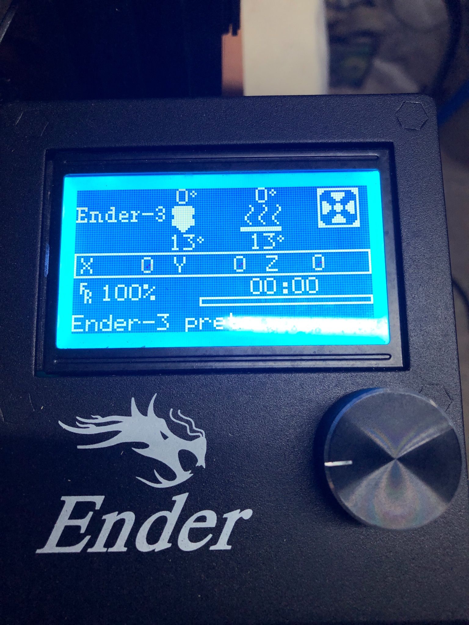

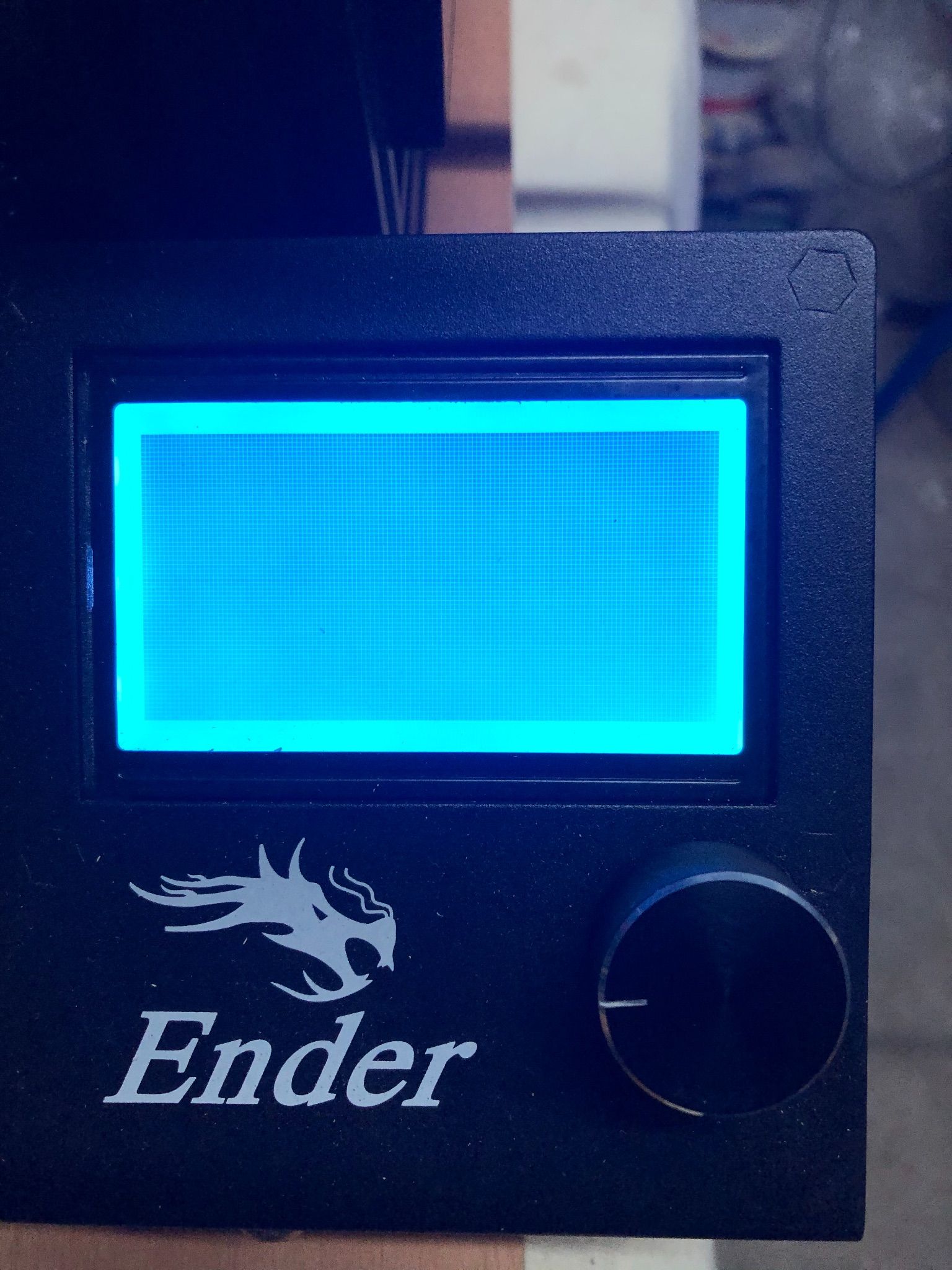

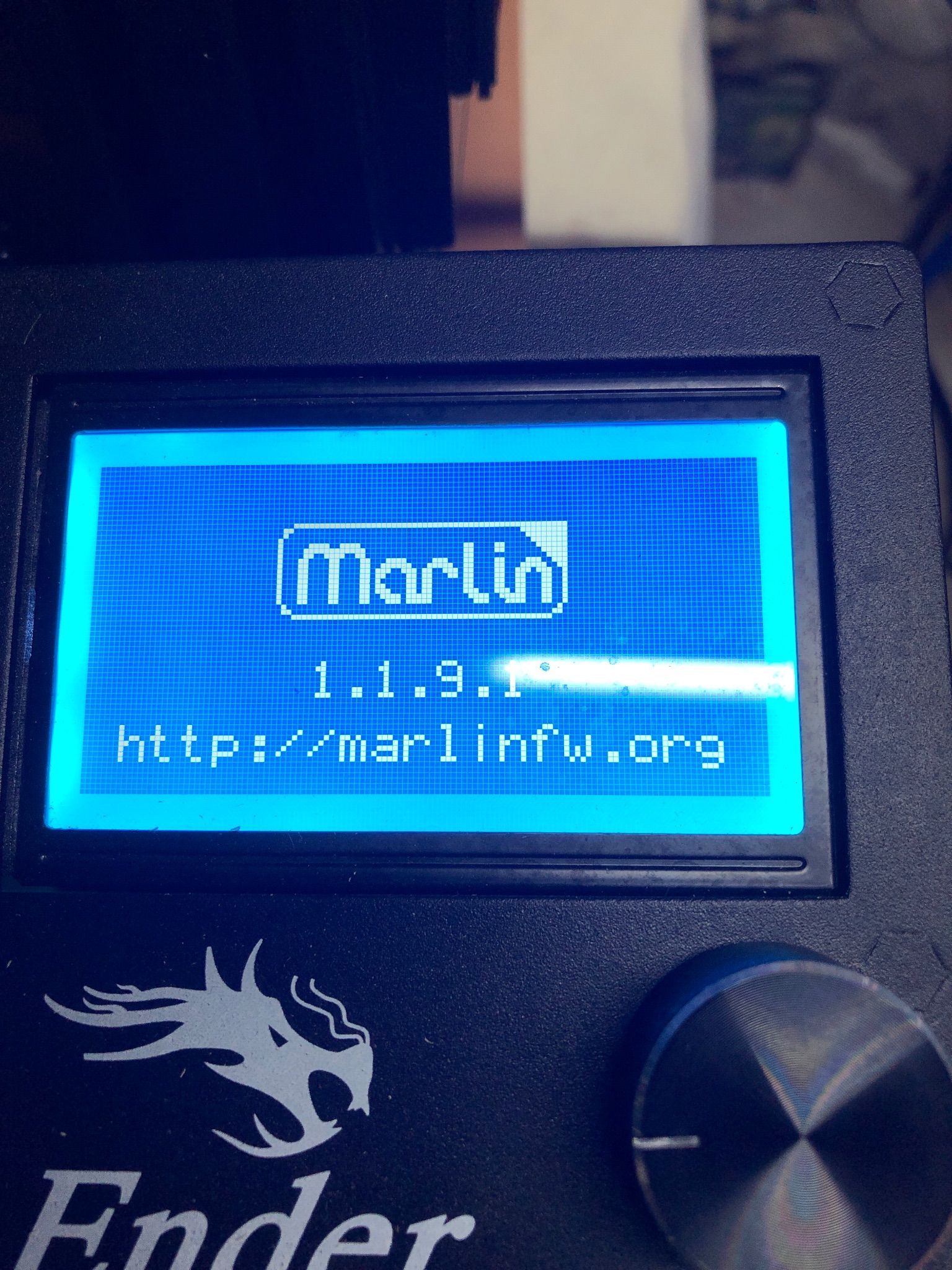

Salut @remibora, merci pour ton .hex malheuresement lorsque je démarre mon ender j’ai un écran bleu mais j’ai bien mon touch qui monte et descend. voir photos. Samuel -

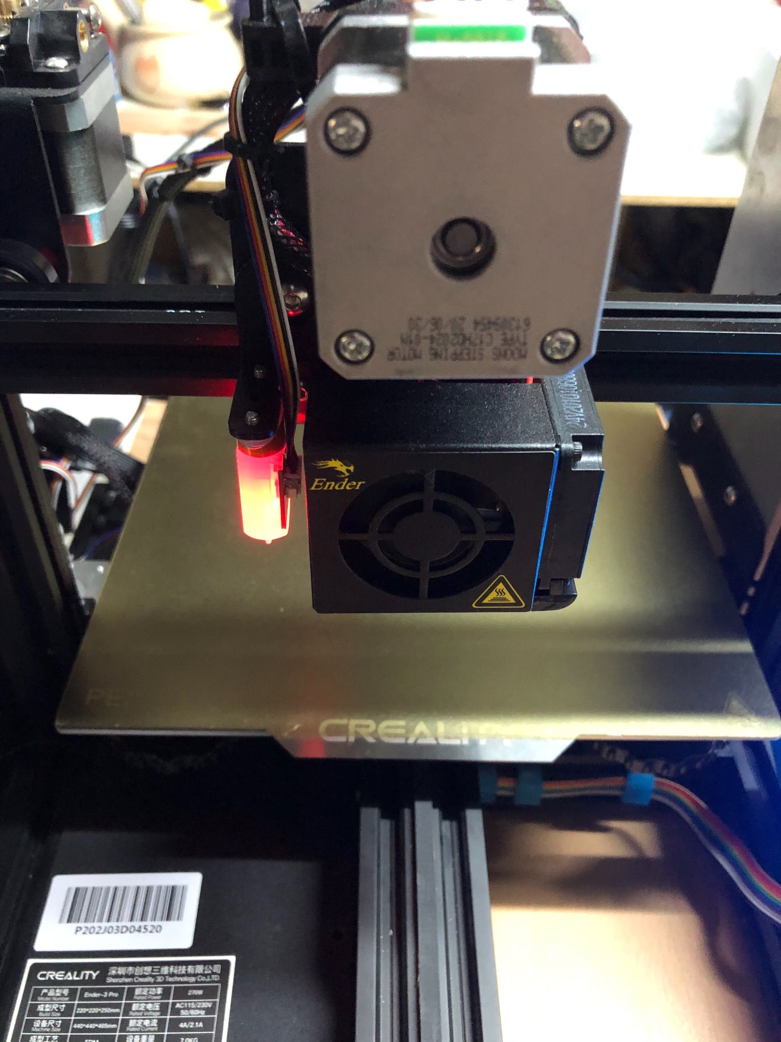

Bonjour à tous, Voici ce que j'ai fait et les résultats : Connexion avec repetier-host : ok Mouvement avec repetier-host : ok Touche rentrée led rouge fixe : ok Cde Gcodes M280 P0 S10 : aucun mouvement Cde Gcodes M119 : fins de course ouvert (touche remonté ou en bas même résultat) Cde Gcodes M280 P0 S90 : aucun mouvement J'ai revérifié le câblage et tout est ok pour moi. Lorsque j'allume l'imprimante, j'ai bien mon touch qui monte et descend et j'ai bien lumière rouge lorsqu'il est en haut et pas allumé lorsqu'il est en bas. Je ne vois vraiment pas d'où vient ce problème.... si vous avez des idées. (heureusement que ce BL touch devait me simplifier mes impressions ) Bon week-end, Samuel -

Bonsoir à toutes et tous, cela fait maintenant une semaine que je cherche une solution pour faire fonctionner mon bl touch 3.1 avec mon ender pro 1.1.4 j’ai téléchargé des dizaines de firmware officiel et non officiel mais j’ai toujours le même problème. Lorsque j’allume mon ender j’ai bien mon bl touch qui monte et descend deux fois mais quand je fais un auto home le bl touch reste en haut. j’ai vérifié plusieurs fois mon câblage et c’est ok. est ce que quelqu’un aurait un .hex qui fonctionne, s’il vous plaît ? merci pour votre aide et bonne soirée, Sam

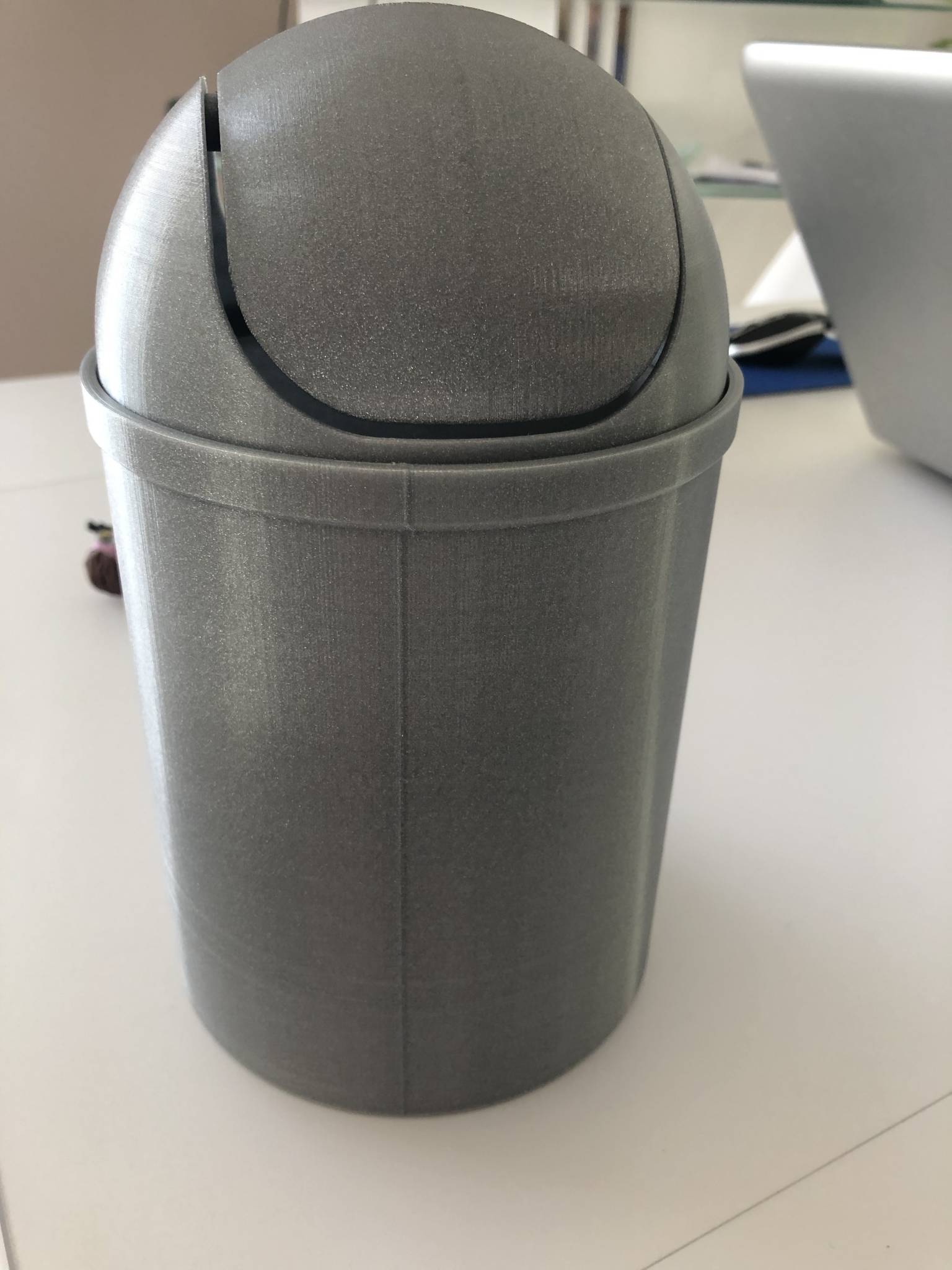

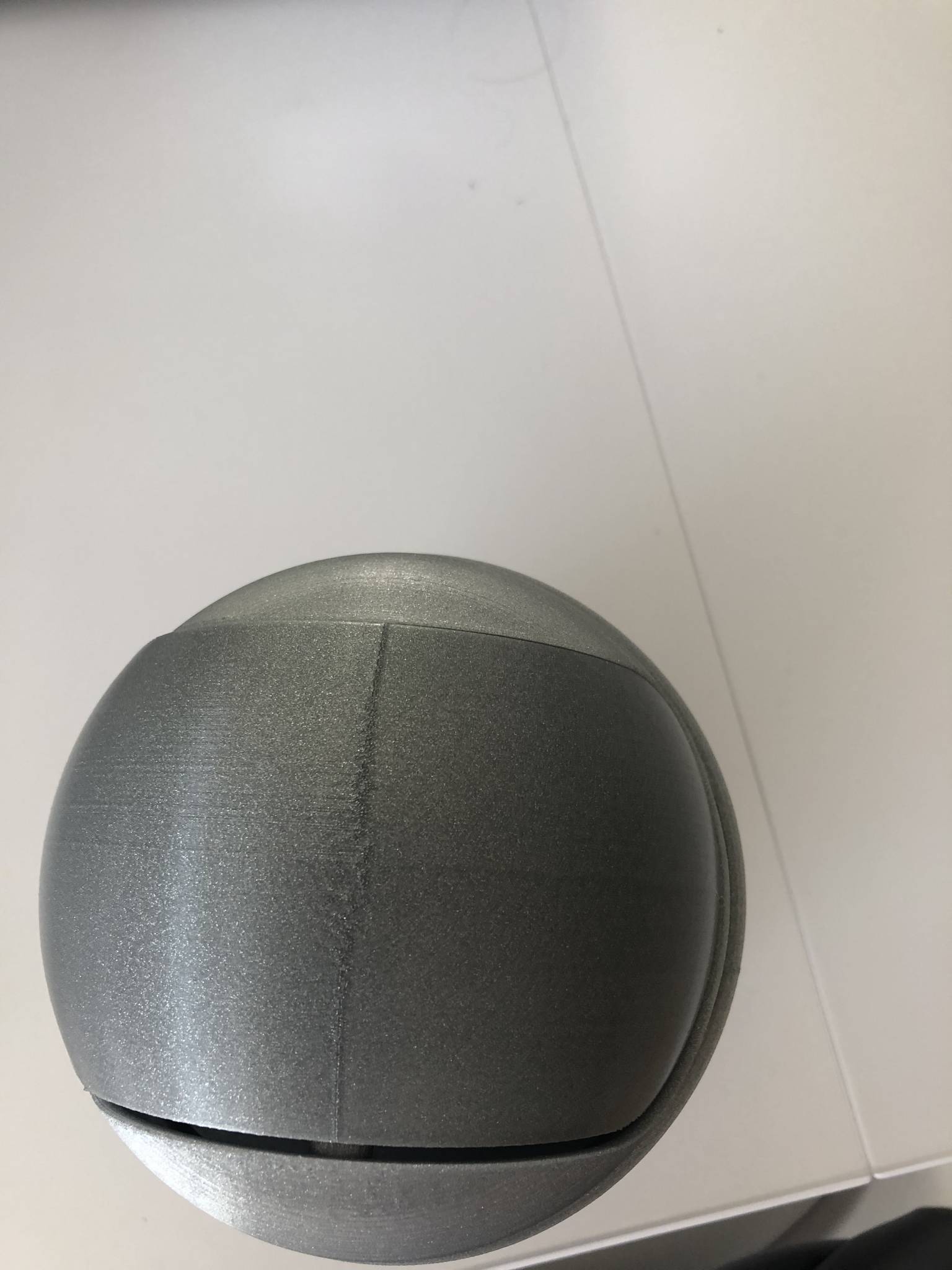

Bonjour, J'ai imprimé une poubelle trouvé sur internet, et lorsque je l'ai imprimé j'ai obtenu un trait sur toute la longueur. Avant de me relancer sur ce type d'impression j'aurai voulu avoir votre avis pour essayer de résoudre ce problème. J'ai fait des recherches sur internet mais je n'ai pas réussi à trouver la cause probable. J'ai déposé deux photos. Merci par avance pour votre aide. Bon week-end et bonne impression, Samuel
