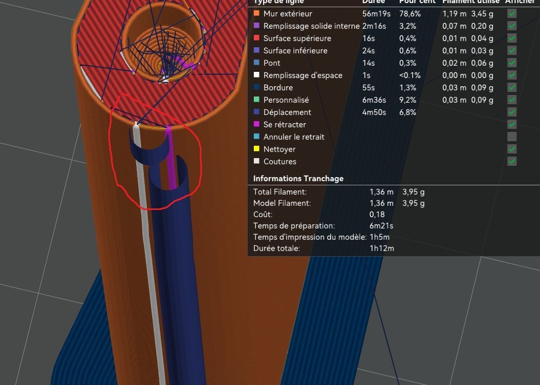

  1. Merci , En fait j'ai trouvé les paramètres ci-dessous qui règlent le problème ! https://forum.bambulab.com/t/settings-for-the-lw-pla-on-x1c/7849/5 Le sujet peut être marqué résolu

  3. j'imprime des avions RC en LWPLA avec une bambulab p1s . Trancheur BAMBUSTUDIO. Après multiples réglages J’arrive à quelque chose de correct sauf au niveau des coutures. En clair le filament fait une boucle d'environ 2 mm .Suivant la position de la couture cela forme un tube si c'est aligné ou plein de petites boucles si c'est en alléatoire. J'ai activé la rétractation à 3mm et la vitesse de rétractation aussi. Cette boucle est visible sur le trancheur,je vous joins l'image. J'ai modifié tous les réglages de couture mais rien n'y fait.Le LW PLA étant moussant,il coule facilement de la buse ..... Si vous avez une piste je suis preneur. Si j'imprime le gcode du fournisseur c'est nickel...

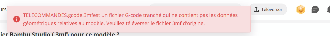

  6. Bonjour, Je souhaites déposer un fichier sur makerworld, mais j n'y parviens pas. Je vais sur MW: je fais téléverser une création originale /disposez vous d'un fichier bambu studio.3mf oui (gagner des points ) Puis je fais et sélectionnes le fichier parcourir : je prends le fichier exporté par bambu studio (exporter fichier tranché du plateau) et j'ai le message d'erreur joint... Merci

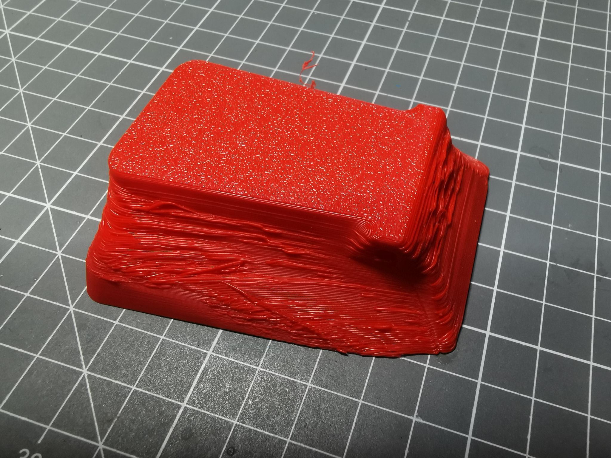

  7. ça ressemble au même problème que moi avec le ventilateur de l'extrudeur débranché.
  8. Problème réglé,c'était la nappe du ventilateur qui était débranchée (à cause des vibrations? Je ne l'ai jamais démontée pourtant ..) bien joué pleinair 37 ! Donc je l'ai réimprimé en 0.2 et c'est sorti nickel !
  9. merci pour vos réponses, j'ai imprimé en 0.2. je vais regarder le ventilo Pour le lien de Thingiverse je ne l'ai pas retrouvé j'avais téléchargé il y a longtemps je vais réessayer avec la modif Il faut peut être utiliser la fonction couches adaptatives?
  10. Bonsoir, je tente d'imprimer un petit camion. ce sont des .stl de thingiverse. J'ai mis des supports,mais tous les surplombs sont horribles.Je pensais que cela venait d'un pla un peux vieux que j'ai déshydraté. J'ai refais un essai avec un autre pla, mais même soucis . J'ai pris les paramètres par défaut de bambustudio il doit y avoir un paramètre à régler. (réduire vitesse des surplombs est coché et j'ai laissé les vitesses .) Quand j'imprime des fichiers de makerworld je n'ai aucun soucis. Merci body.stl

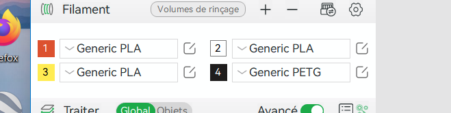

  12. réponse à pleinair 37 : oui et c'est imprimé avec des paramètres de pla .... réponse à pascal_lb : donc dans la cas de bobine externe il faut que le 1 soit le filament de la bobine ? c'est pas automatique je devrais avoir 5 cases 4 ams+1 bobine externe ?? dans bambustudio quand je synchronise l'ams il me mets le petg en 4 l'emplacement sans bobine de l'ams si je je mets du petg en 1 ds bambustudio ça fonctionne... La je suis perdu!
  13. oui voici les copies d'écran le Petg est bien chargé et dans préparer je sélectionnes le PETG NOIR N°4 (je n(ai que 3 bobines dans l'AMS ) et quand je fais imprimer,c'est le PLA qui est actif et je ne peux pas le changer!...

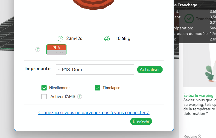

  14. Quand je veux imprimer de la bobine EXT, bambu studio prends en compte les paramètres du PLA au lieu du PETG. Je m'explique : je veux imprimer du PETG sur ma bobine EXT et j'ai du pla dans l'AMS. Je commence par charger mon PETG à partir de l'emplacement externe pas de soucis dans l'onglet "appareil" de bambu j'ai bien mon PETG d'affiché et chargé.. Quand je suis dans l'onglet "préparer" je sélectionne bien le PETG Et lorsque je je clique sur imprimer le plateau j'ai la fenêtre qui s'ouvre. Je décoches "activer l'Ams" Mais j n'arrives pas à faire apparaitre le bon filament c'est le PLA qui est sélectionné et si je lances l'impression la P1S imprime avec les paramètres du PLA... Je dois oublier quelque chose ou c'est un problème de rafraichissement?? Merci de votre aide !
