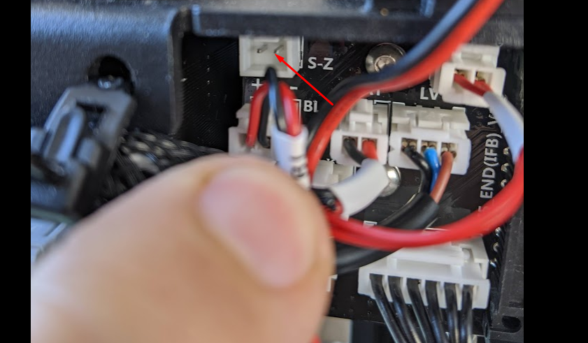

  3. si j'ai bien comprend la terminologie qu'ils ont utilisé pour les autres endstop, le connecteur S-Z devrai être celui des Z

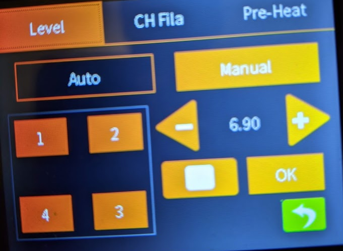

  5. @SeaWood je vois aussi qu'il essaie de faire sa calibration plein milieu du bed comme moi alors qu'il devrait être dans le coin bas/gauche. tu dois aussi avoir un problème dans les XY. Au lieu, de couper le courant, tu peux aussi appuyer sur stop et ainsi garder la main sur le menu. et tester les autres boutons 2 3 et 4 Malheureusement je n'ai toujours pas la solution.
  6. Les endstop sont cablés sur des connecteurs communs avec les moteurs. Mais je ne pense pas que ce soit ça. Quand il commence un test, (ou un "home"), il viens d'abord jusqu'aux endstop, puis il va se positionner bien au milieu du bed
  7. je découvre un autre problème tout aussi gênant. Quand j'ai lancé le leveling manuel et que la buse à frappé le bed, je clique sur "stop" (le carré), et je peux modifier la hauteur avec plus et moins. Ensuite je clique sur "2" et là la buse et le capteur sortent completement du bed sur la droite à fond Le 1 est au milieu du bed Le 2 est hors du bed sur la droite bref les X et les Y sont tout aussi foireux sur la position indiquée. Même si ils ont un end/stop
  8. J'ai suivi la procédure fourni avec l'imprimante, identique à celle du site anet: * pose d'une feuille A4 sur le bed * Positionnement de la buse contre la feuille pour que celle ci puisse encore bouger * Vérifier que le capteur s'allume bien quand on approche le tournevis ou le doigt * Réglage de la hauteur du capteur avec un écart égal à celui de la clé de 4mm * Réglage de la vis du capteur pour que celle ci soit allumée *Aller sur le menu prepare - leveling * double cliquer sur manual ... et là il commence par faire un home et bing..... avant de pouvoir faire ne serai-ce que le leveling manuel, il faut déjà que l'imprimante sache faire un "home". C'est visiblement ce qu'il commence par faire quand je lance un nivellement manuel. Et là bing je ne vais pas plus loin. Comme demandé, voici la photo du menu leveling
  9. Hello Voici la suite de mes malheurs avec cette imprimante. Après avoir grillé ma carte mère, j'ai du attendre que la nouvelle carte mère arrive de chine. J'en ai profiter pour acheter une pince à sertir et des connecteurs adéquates. * J'ai resserti les fils de la sonde de leveling. * changé la carte la carte mère. Et hop, l'imprimante est comme neuve. Quand je dis comme neuve, je veux dire toujours pas fonctionnelle, la sonde s'écrase toujours sur le bed quand je fais un "home" ou un leveling manuel ou automatique. Est-ce que quelqu'un qui a vraiment cette imprimante et qui a résolu le problème pourrait m'aider
  10. c'est justement le nivellement manuel qui au départ venait taper sur le bed de ma ET4pro. Ensuite, après avoir soudé les fils sur le connecteur (tout le monde n'a pas de pince à sertir chez soi, ni de de connecteurs idoines), quand je clickais sur un nivellement manuel, la tête montait de 2 centimètres à chaque fois. Pour vérifié si le cablage était bon,(il n'y a rien nul part sur comment cabler ce truc) j'ai essayé d'inversé 2 fils de mon capteur de niveau et depuis écran noir. Au final, cette imprimante neuve n'a jamais fonctionné et est maintenant inutilisable...
  11. Je m'étais basé sur cette vidéo pour remettre les cables dans la bonne position. les couleurs dans l'ordre noir/bleu/marron Contrairement à lui, ma sonde n'est pas bloquée sur on, elle détecte bien un obstacle ou pas je vien d'essayer une autre combinaison d'ordre de couleur et hop j'ai briqué ma carte mère. C'est rageant d'acheter un appareil neuf qui ne fonctionne pas Aceux qui voudraient acheter cette imprimante qui sur le papier est top, prévoir en plus : pince à sertir connecteurs jst en option une nouvelle carte mère ça reviens cher finalement L'argument de vente montage rapide: biensur vous l'oubliez
