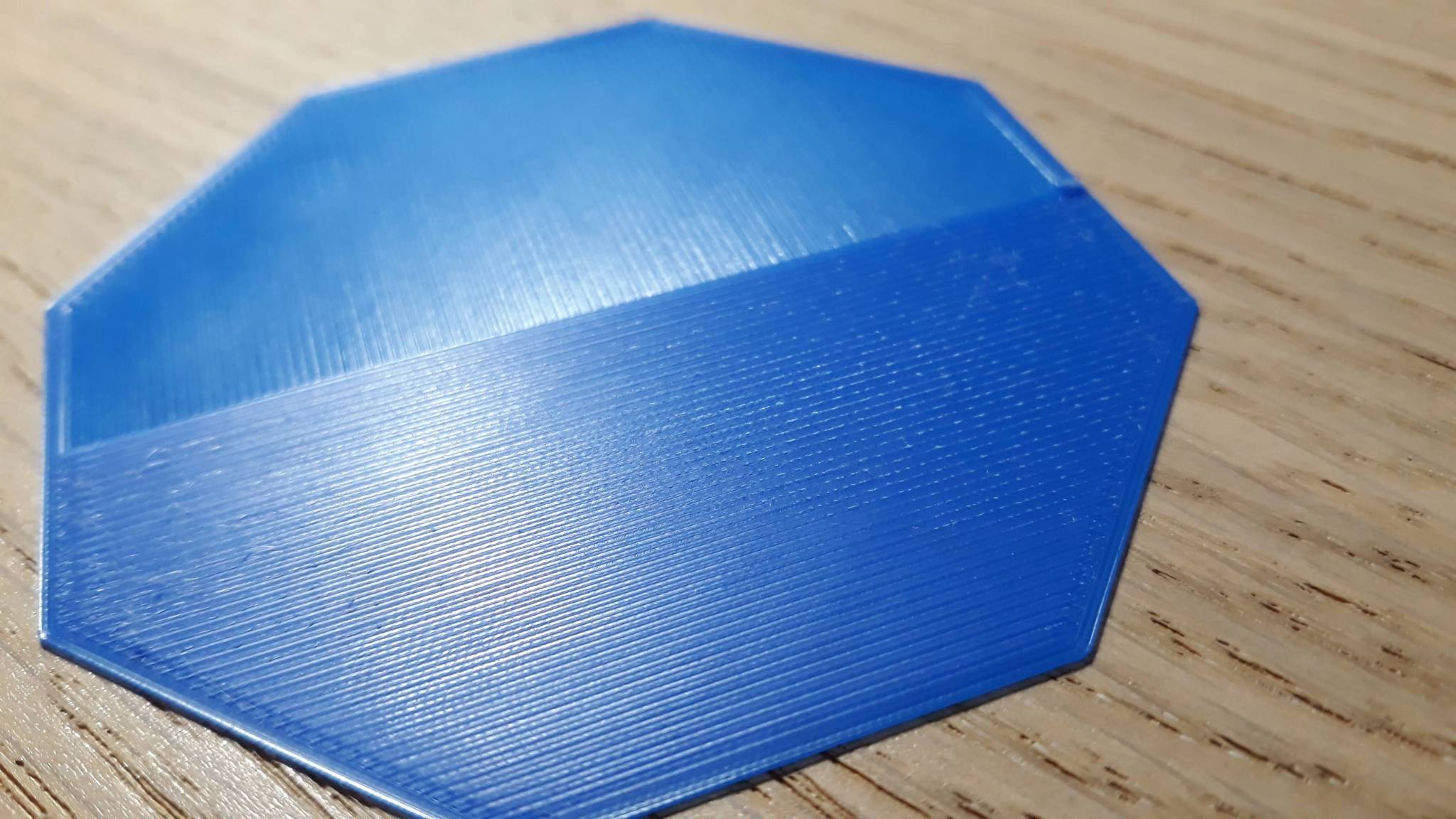

  1. J'ai réussi à obtenir de meilleurs résultats en jouant sur plusieurs facteurs comme la réglage buse/bed, la t° de chauffe du PLA. Ce n'est pas encore parfais mais c'est déjà beaucoup mieux. Je baisse systématiquement le flux à 90% pour les couches dessus/dessous pour les grosses pièces. Par contre auriez-vous la référence d'un bon bed pour remplacer celui fourni par défaut avec la ender 3 pro ? Il n'est vraiment pas droit et difficile à régler.
  2. Ok mais dans ce cas la couche initiale devrait présenter les même problème si entre mon plateau et la buse je n'ai pas les 0.28mm annoncés. Ou alors le décalage se ferait entre la couche initiale et la seconde où là j'aurais <0.28mm. Pour le moment je règles les 4 coins de mon plateau pour que la feuille de papier racle légèrement. Au centre le papier ne racle pas du tout (certainement une irrégularité/creux)...donc normalement je devrait avoir au moins les 0.28mm annoncés voir un peu plus.
  3. Diminuer le flux de filament...ok..je suppose que je peux passer par un paramètre de mon slicer ? J'utilise Cura.

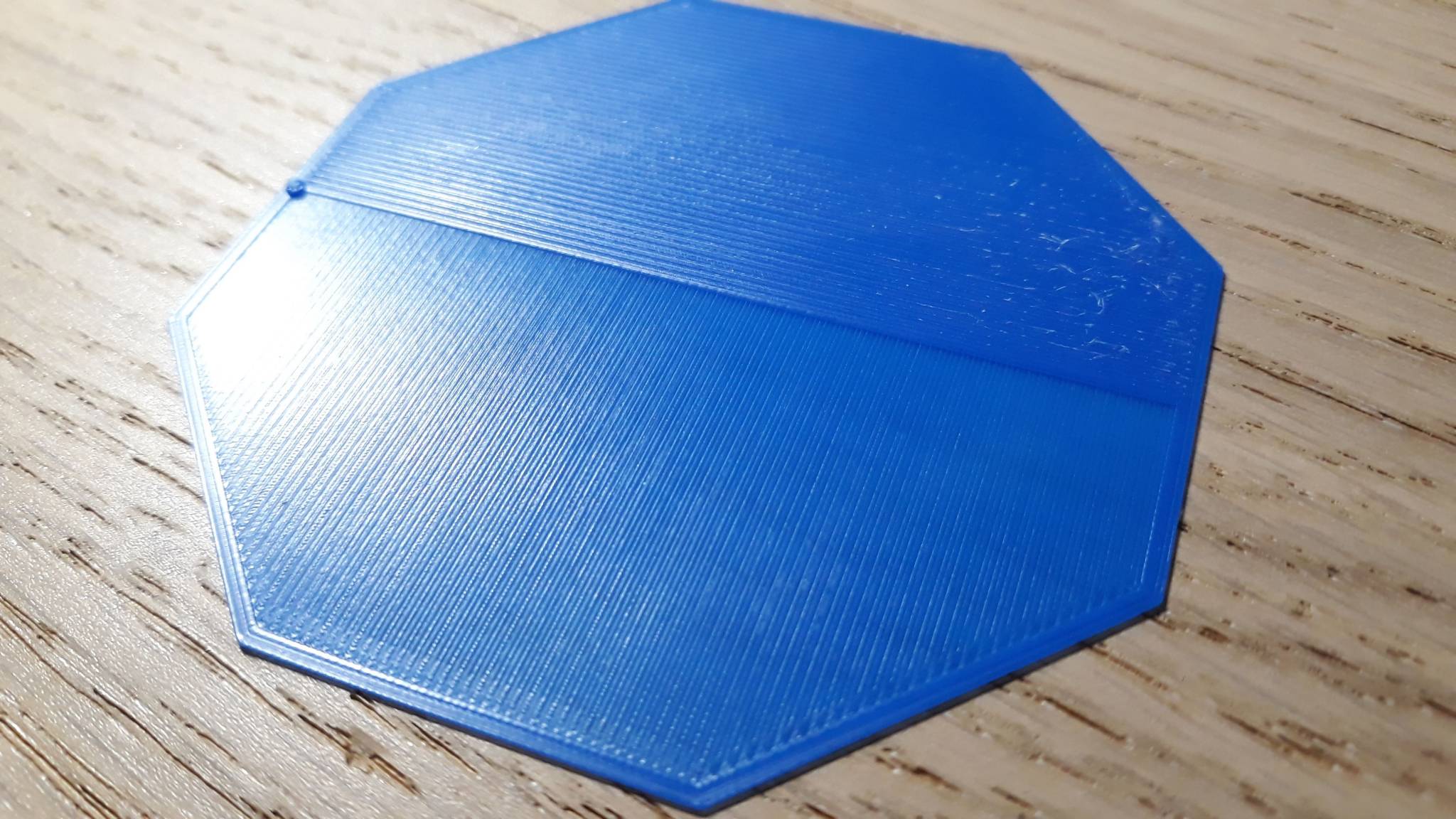

  4. Bonjour, je suis l'heureux propriétaire depuis peu d'une Creality Ender 3 pro et j'ai un souci de qualité sur les couches dessous/dessus. Si la première couche (initiale) est parfaitement lisse et adhère parfaitement, cela se gâte une fois la seconde. Elle devient rugueuse par endroits, avec comme des filaments blancs. Parfois même comme des boursouflures/vaguelettes. La pièce sur les photos a été imprimée en 0.28, 200° buse , 60° plateau. Vitesse de la couche initiale 20. Vitesse dessus/dessous 25 et 50 pour le reste. J'utilise du PLA+ de Sunlu. Je ne vois pas ce que je fait de mal ;-) D'avance merci pour vos conseils.
