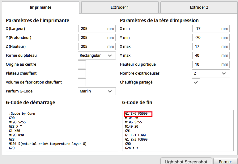

  1. ATTENTION erreur dans ma description à la dernière ligne (Le E-60 du G-code de fin de l'extrudeuse permettra........) ne pas toucher aux lignes de code dans la partie EXTRUDEUSE G-CODE DE FIN La commande pour l'extraction du filament est à mettre dans la partie G-CODE DE FIN dans les paramètres de l'imprimante et c'est la suivante G1 E6 F5000 ( voir photo)

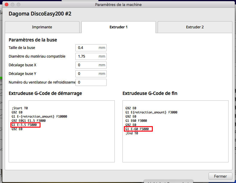

  2. BINGO ! J'ai la solution ( test OK) Paramètre > ajouter une imprimante > (prendre la Dagoma discoeasy 200) 1- Laisser les paramètre par défaut pour le G-code de démarrage, le G-code de fin dans la partie "imprimante" 2- Modifier les lignes encadrées sur la photos ci-dessous pour l'extruder 1 ( ne pas toucher à l’extrudeur 2 si vous ne disposez que d'un seul extrudeur- sinon remplacez le par la même chose que l'extrudeur 1) Le E-3.5 du G-code de démarrage de l'extrudeuse permet à ce que le filament recule uniquement de 3.5mm (si non il reculera trop et ne se retrouvera plus dans la buse) Le E-60 du G-code de fin de l'extrudeuse permettra au filament de reculer de 60mm en fin d'impression ( ce qui permettra de libérer le filament de la buse au cas ou vous n'êtes pas devant l'imprimante a la fin de l'impression)

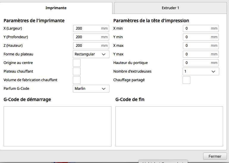

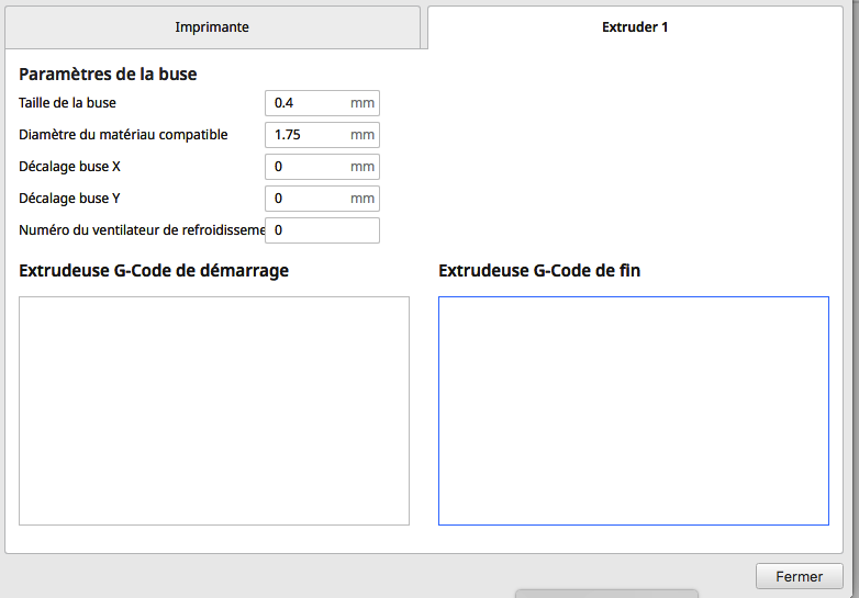

  3. Bonjour à tous, Je débute depuis peu en impression 3D avec une Dicsovery 200 et j'utilise actuellement Cura by Dagoma. Mais je souhaite paramétrer ma Discovery avec Ultimaker CURA 4.6.1 ce qui me permettrait de créer des supports personnalisés. Dans "paramètres de la machine" je dois renseigner : le G-code de démarrage, le G-code de fin ainsi que les paramètres : "extrudeuse G code de démarrage et "extrudeuse G code de fin. Je me tire les cheveux depuis pas mal de temps en essayant de rentrer les paramètres du G-code de la Discovery mais j'ai du mal à comprendre où rentrer quoi... Je fais donc appel à vous en espérant trouver la réponse. Merci d'avance Christophe
