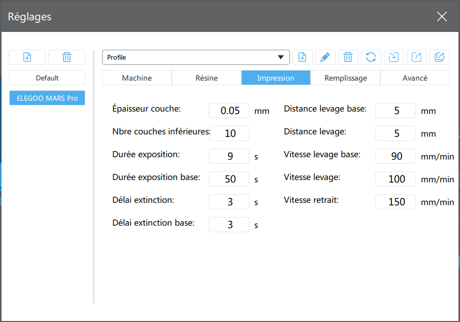

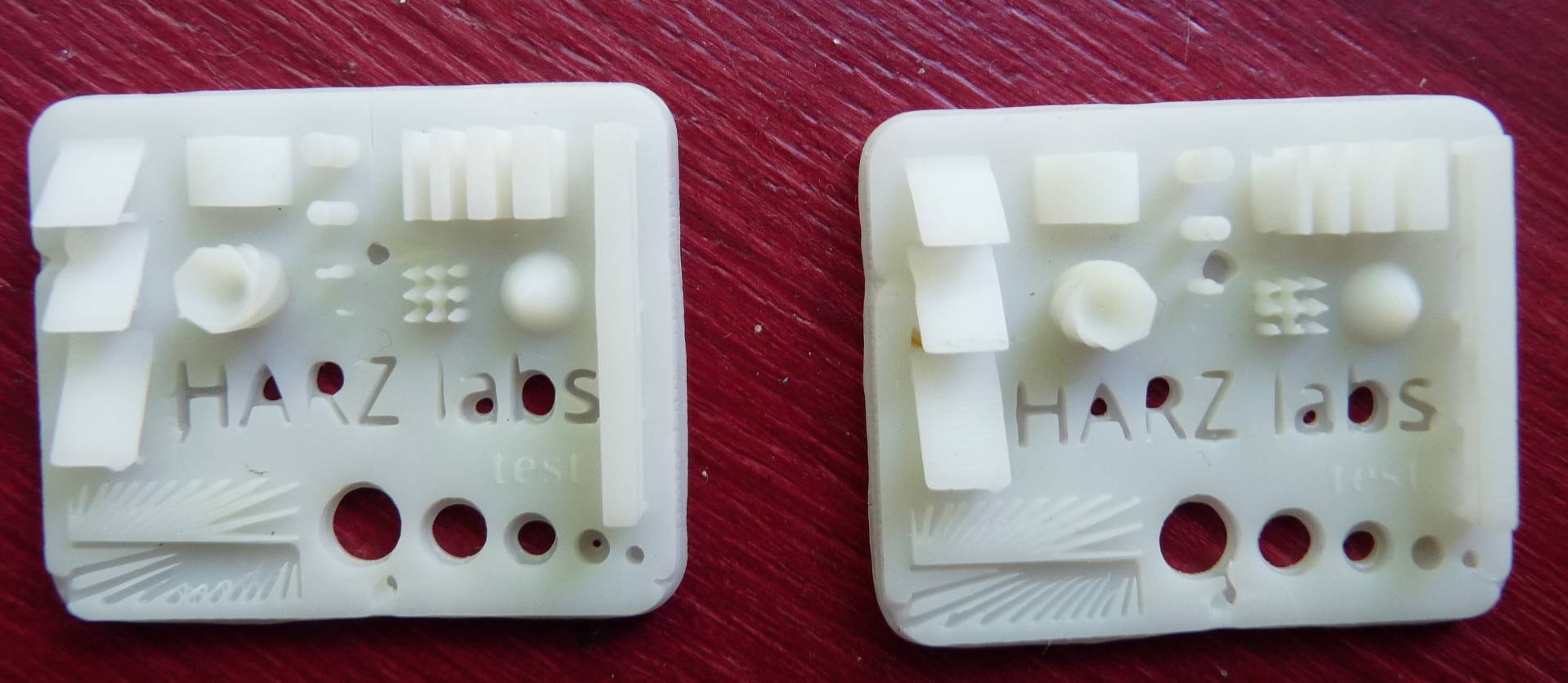

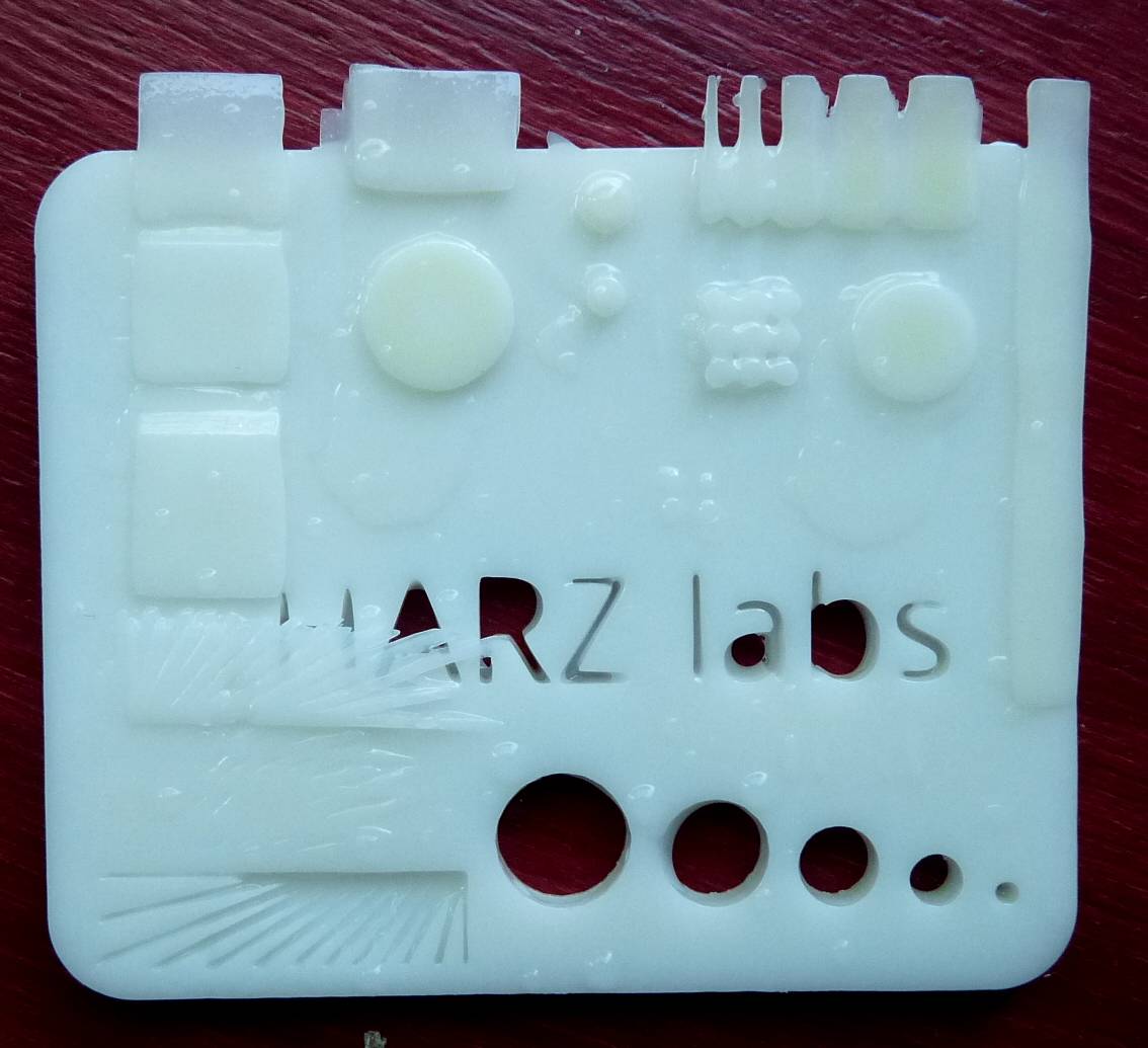

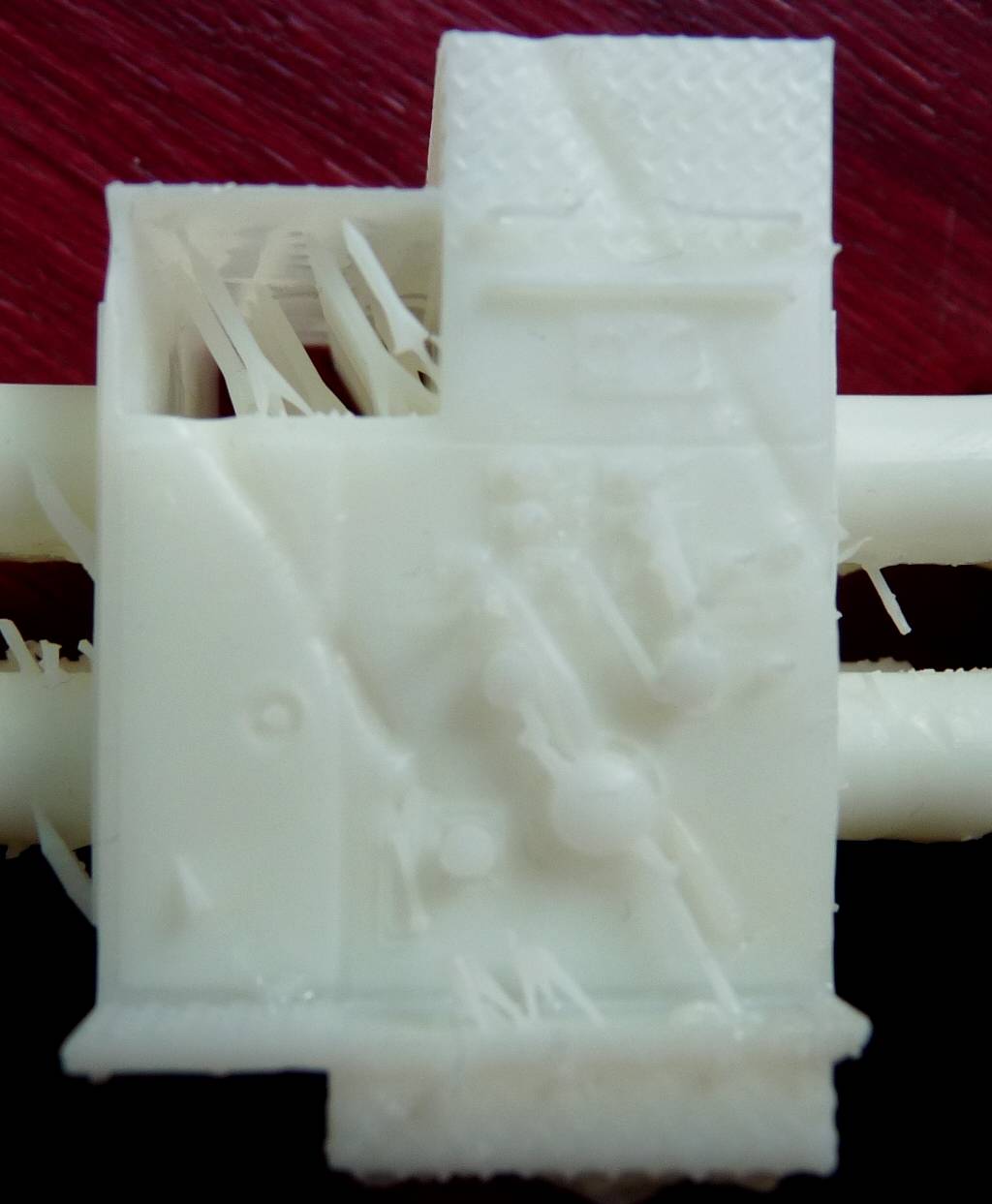

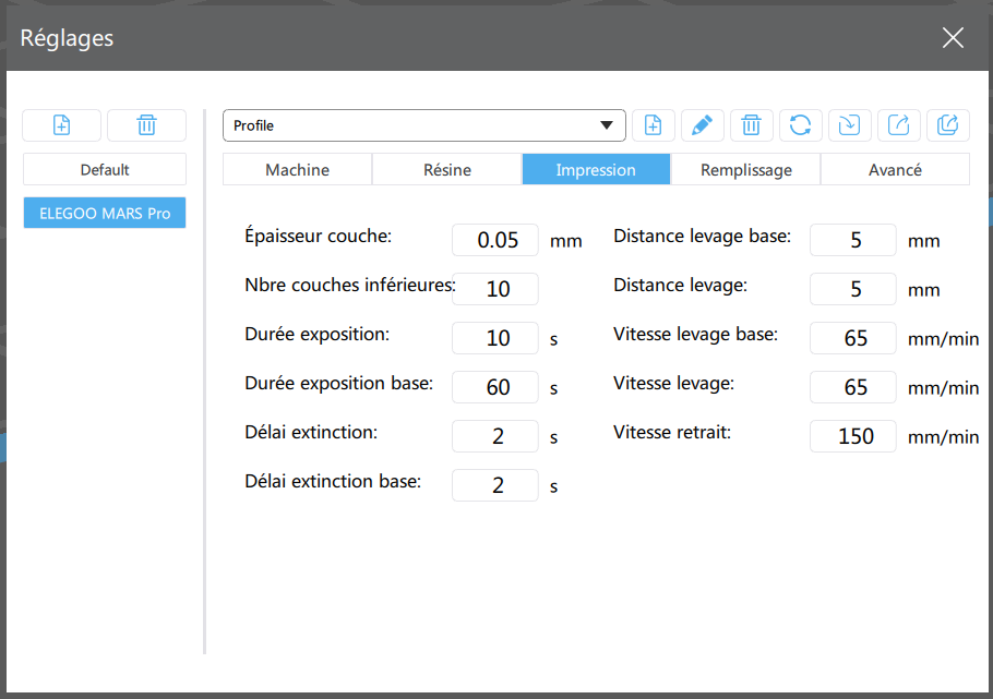

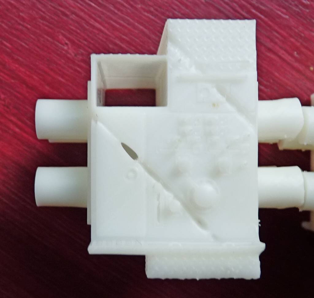

  1. Bonjour à Tous, Je reviens vers vous après 1 mois d'apprentissage. Je suis en pleine galère. Je n'ai pu apercevoir le potentiel de ma Elegoo Mars pro qu'à de très rare moments. J'utilise de la résine IFUN Blanche avec les réglages préconisés par le fabricant ci-joint : Avec le FEP d'origine (j'ai du le changer car une impression restée collée à celui-ci l'a complètement rayé), j'ai obtenu les résultats suivants : Un STL Test ci-après : : Un fichier STL personnel qui malgré des supports et orientations diverses m'a donné les résultats "ATROCES" suivants : Depuis le changement de FEP, j'obtiens systématiquement les résultats suivants : J'ai refait et refait encore les réglage du plateau (avec feuille A4 ou directement avec le bac), de l'axe Z, de l'exposure, le changement de FEP a été fait selon les préconisations vues sur video ou en cours sur ce forum (trop tendu ? pas assez ?). J'ai essayé différents temps d'exposition, variés les nombre de couches de bases et inférieures. Aucuns résultats satifaisants J'avoue être complètement perdu, découragé. Je commence à croire que je suis tombé sur une ELEGOO défectueuse, doute des qualités de la résine que j'utilise. Je pense devoir tout reprendre à zéro mais par où commencer.... ?. Je fais donc appel à votre aide, vos méthodes et expériences... Et surtout de vos encouragements pour ne pas abandonner....;-).. En vous remerciant par avance... Bien cordialement...
  2. Bonjour, Merci à vous pour vos messages. Mon problème semble résolu, rien à voir avec l'imprimante. En effet, le "Nombre couches inférieures" pour mes premières impressions était trop bas (5), je l'ai porté à 10. Impression parfaite.... A confirmer lors de mes prochains essais dont je vous ferai un retour pour ceux que cela intéressé Je confirme le niveau de détail impressionnant de la ELEGOO Mars Pro. Après post-traitement (Anycubic Wash & Cure), cette résine à un très bel aspect lisse, niveau de détail très élevé et semble bien solide. Etant totalement débutant, j'aimerai savoir à quoi correspondent les mentions "délais d'extinction", "vitesse levage/vitesse levage base" et "vitesse retrait" et en quoi elles influent sur la qualité et la durée de l'impression. A priori, d'après ce que j'ai pu lire, ma "vitesse retrait" serait trop importante. Par ailleurs, faut-il recalibrer le plateau et l'axe Z après chaque impression ?. Dans le cas où seriez également intéressé, je peux également vous faire retour sur les produits et techniques que j'utilise pour le post-traitement et le nettoyage du matériel lié à l'imprimante (FEP, Bac à résine, etc...). Encore merci aux membres qui ont pris le temps de me répondre. Bien cordialement.

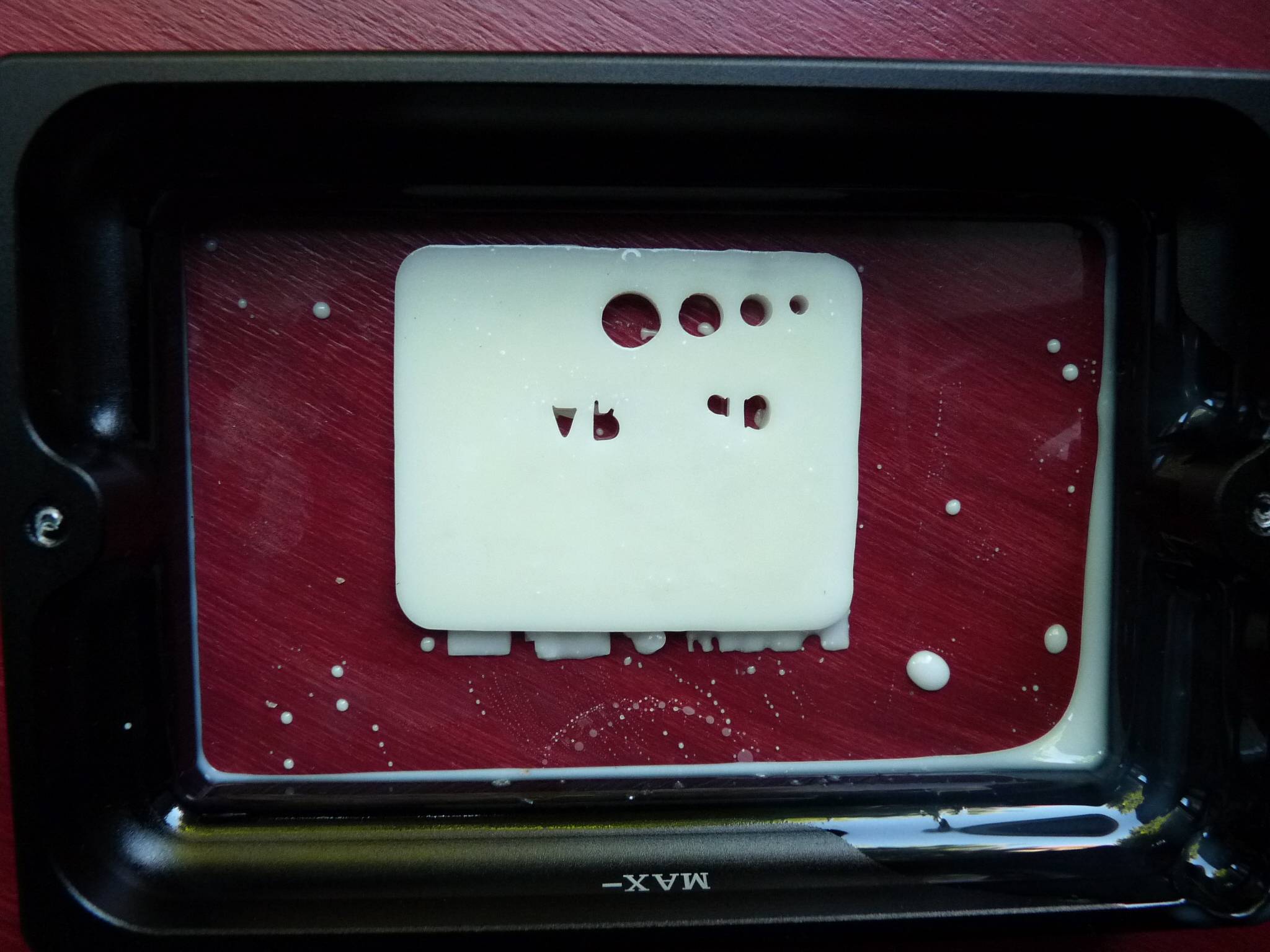

  3. Bonjour, Tout nouveau sur le forum, je vous envoie à Tous, avant de commencer à vous exposer mon "problème, mes cordiales salutations. Je viens de faire l"acquisition d'une ELEGOO Mars Pro et je tente, en vain, d'imprimer dans son entier le fichier d'essai de la TOUR. Résultats obtenus : impression des premières couche puis plus rien, en outre ces couches imprimées s'accroche une fois sur le plateau une autre fois sur FEP. Je pense avoir correctement configuré l'imprimante : réglage du plateau, axe Z et réglage de l'EXPOSURE. La tension du FEP a été vérifiée et la surface du plateau a été légèrement poncée au papier carrosserie fin pour une meilleure accroche J'utilise une résine blanche de marque IFUN avec les réglages ci-joint préconisés par le fabricant. Au cours de l'impression, je n'entends pas les petits "claquements" indiquant que la résine polymérise correctement. Un peu inquiet et souhaitant que l'imprimante ne soit pas défectueuse, je vous remercie par avance pour les solutions et conseils que vous voudrez bien m'apporter. Bien cordialement. Laurent
