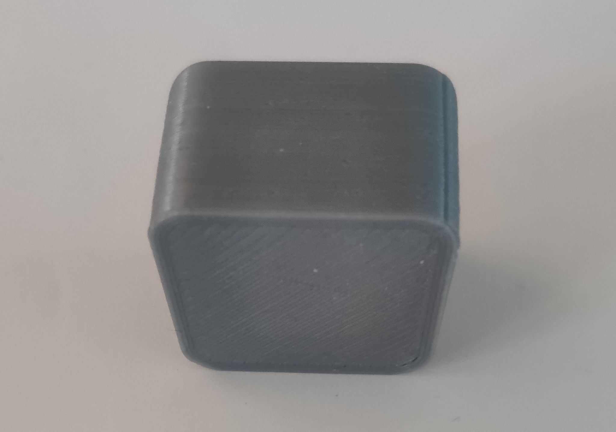

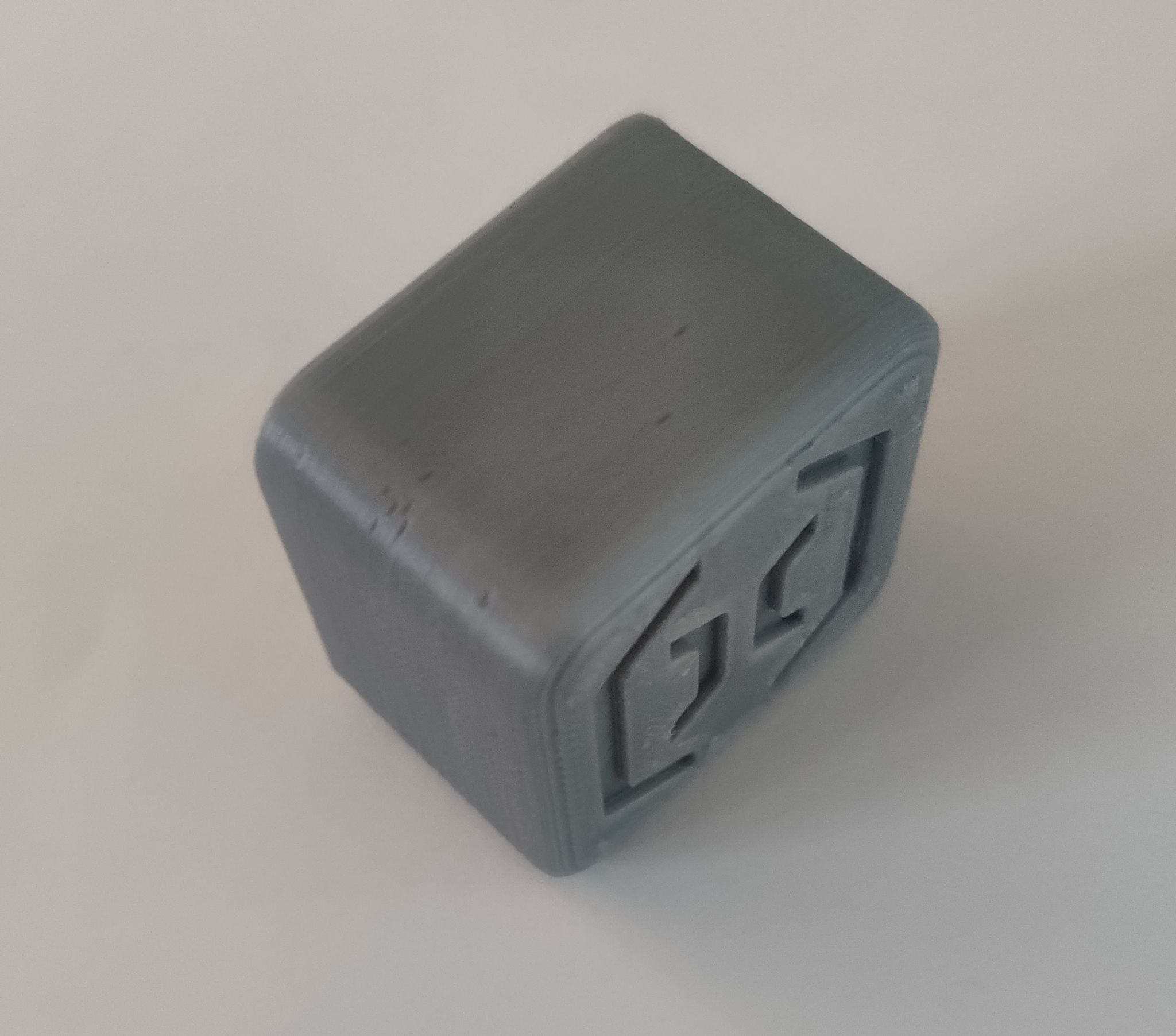

    Bonsoir J'ai enfin imprimé un support au cas ou pour le BL-Touch non sans mal car j'ai eu plusieurs problèmes d'adhérence au plateau.... Est ce que ça peut venir du filament? Du modèle STL? Autres?..... Je viens de trouver le modèle Waggster comme sur le tuto, je vais essayer avec le même filament pour voir Sinon est ce qu'il faut mettre quelque chose sur le plateau pour améliorer l'adhérence? Merci PS: MR Margounet je n'ai pas encore suivi la procédure pour la calibration des step/mm de l'extrudeur. Ca me parait un peu compliqué je préfère me faire la main petit à petit sur l'imprimante.

    Merci Comment vérifier la calibration des step/mm de l extrudeur et le débit ? Ensuite il faut que j imprime une pièce au cas où je dois changer le Bl Touch dans le futur?

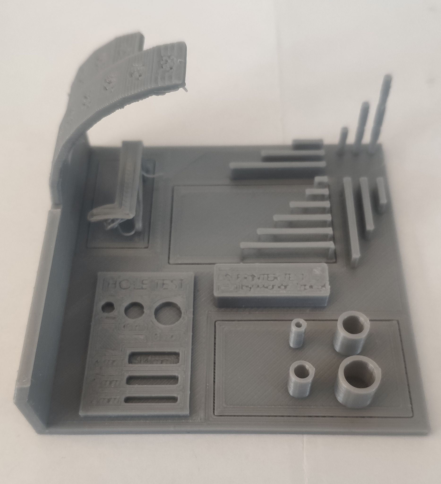

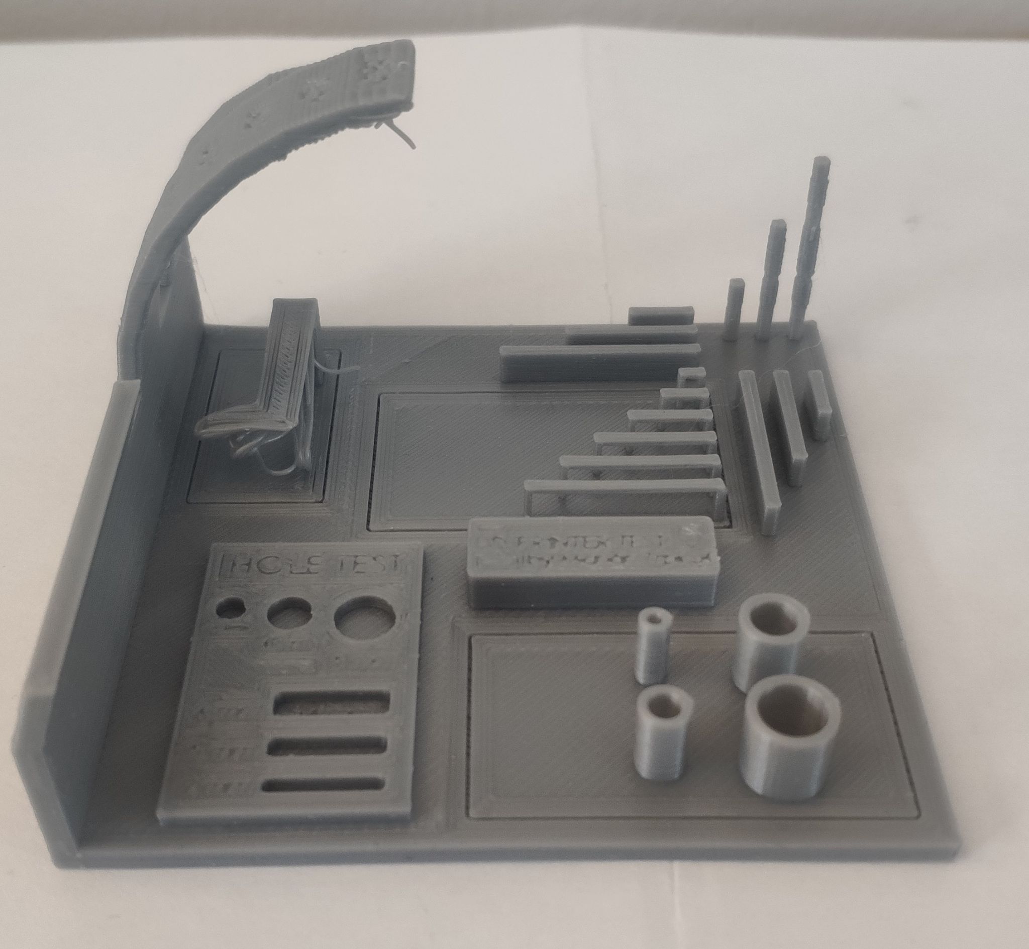

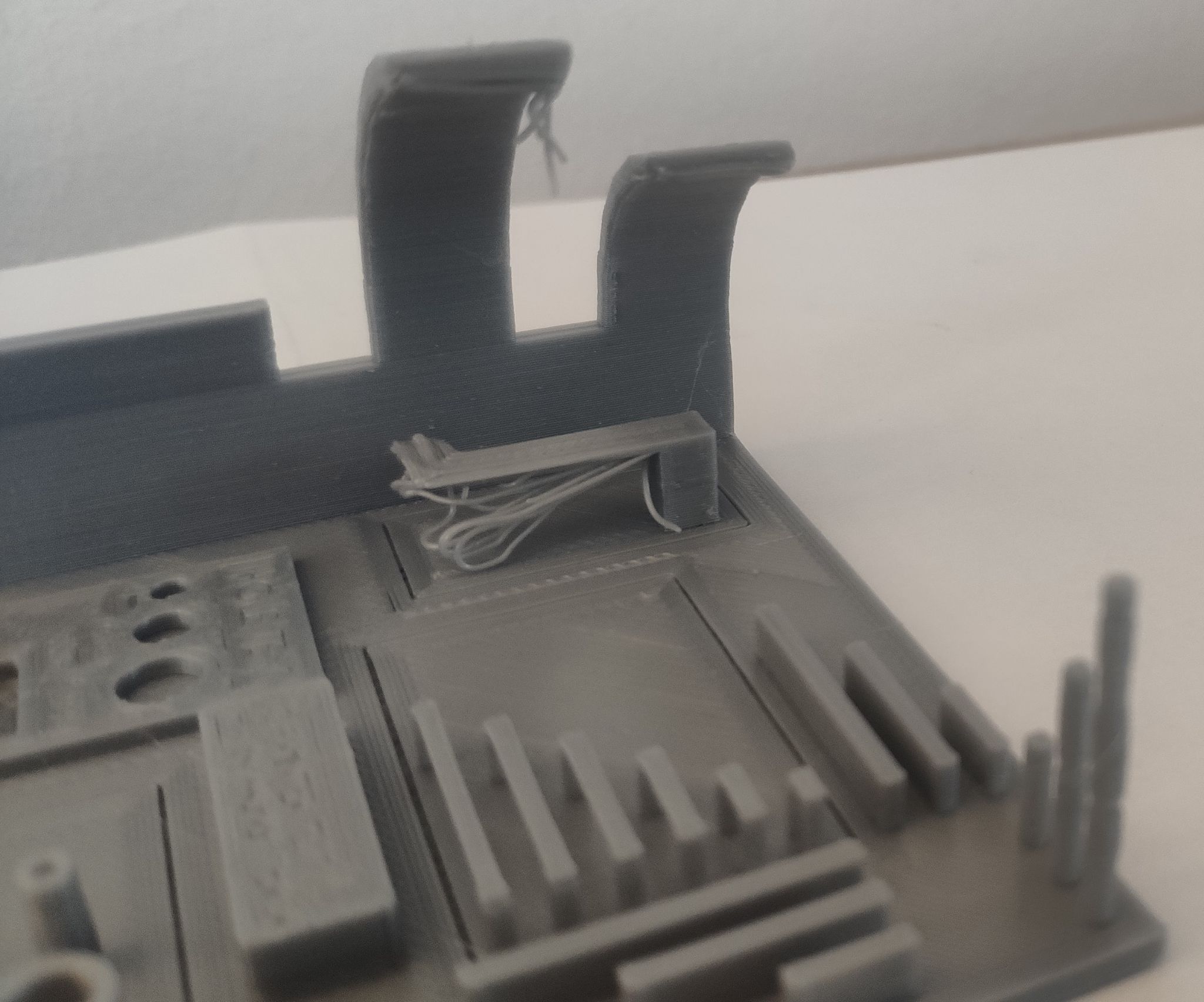

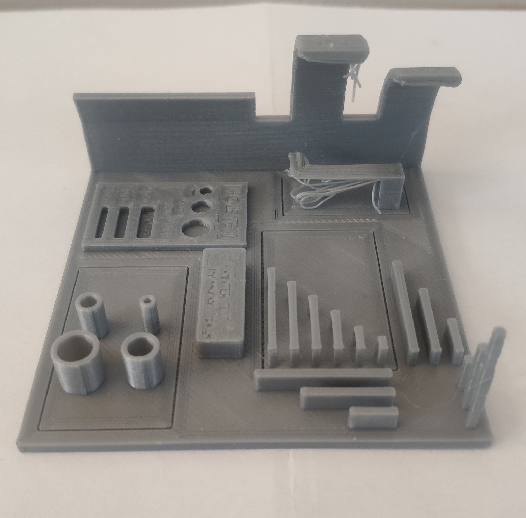

    J'ai également imprimé ceci cette après midi Vous en pensez quoi?

    Reception Genius Pro

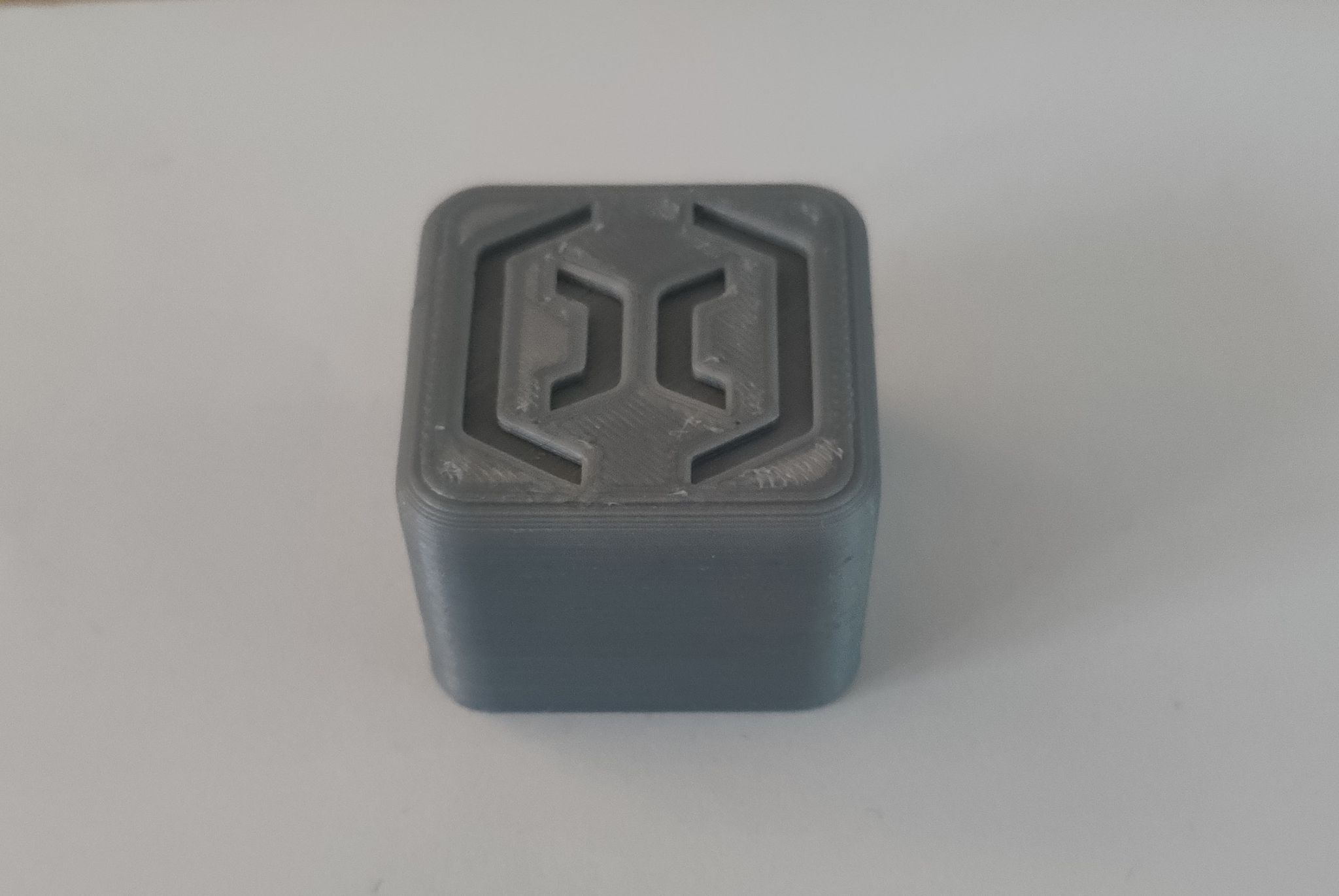

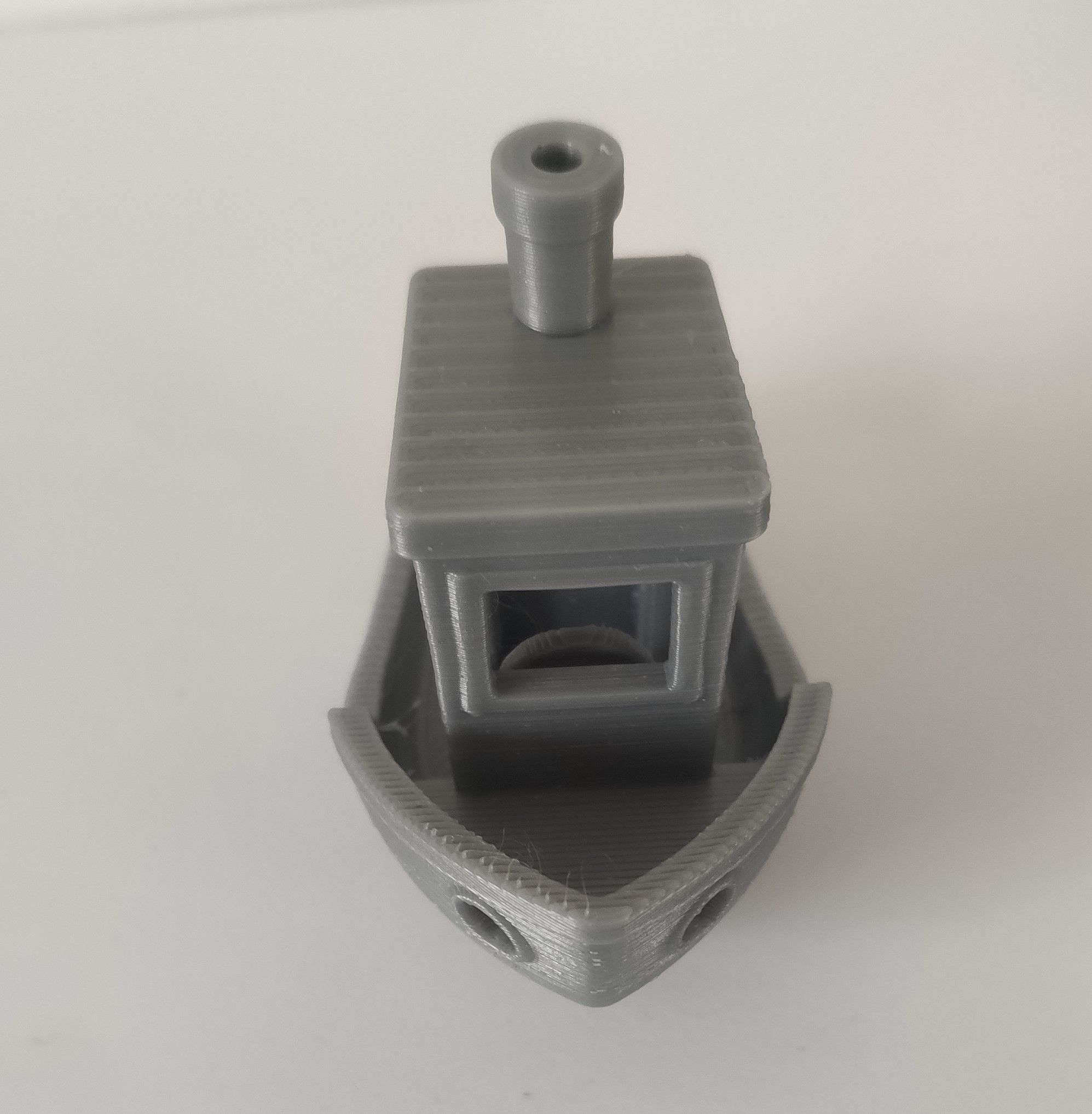

    Voila du coup j'ai imprimé ça si tu peux me dire ce que tu en penses Merci

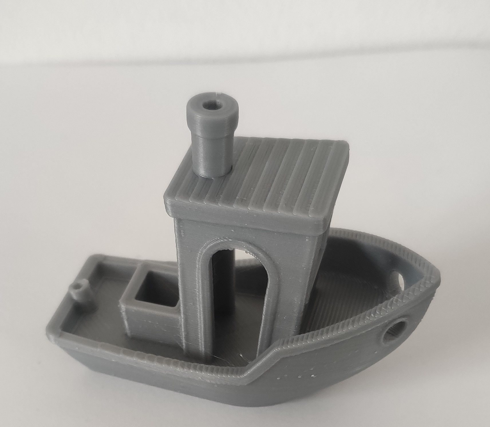

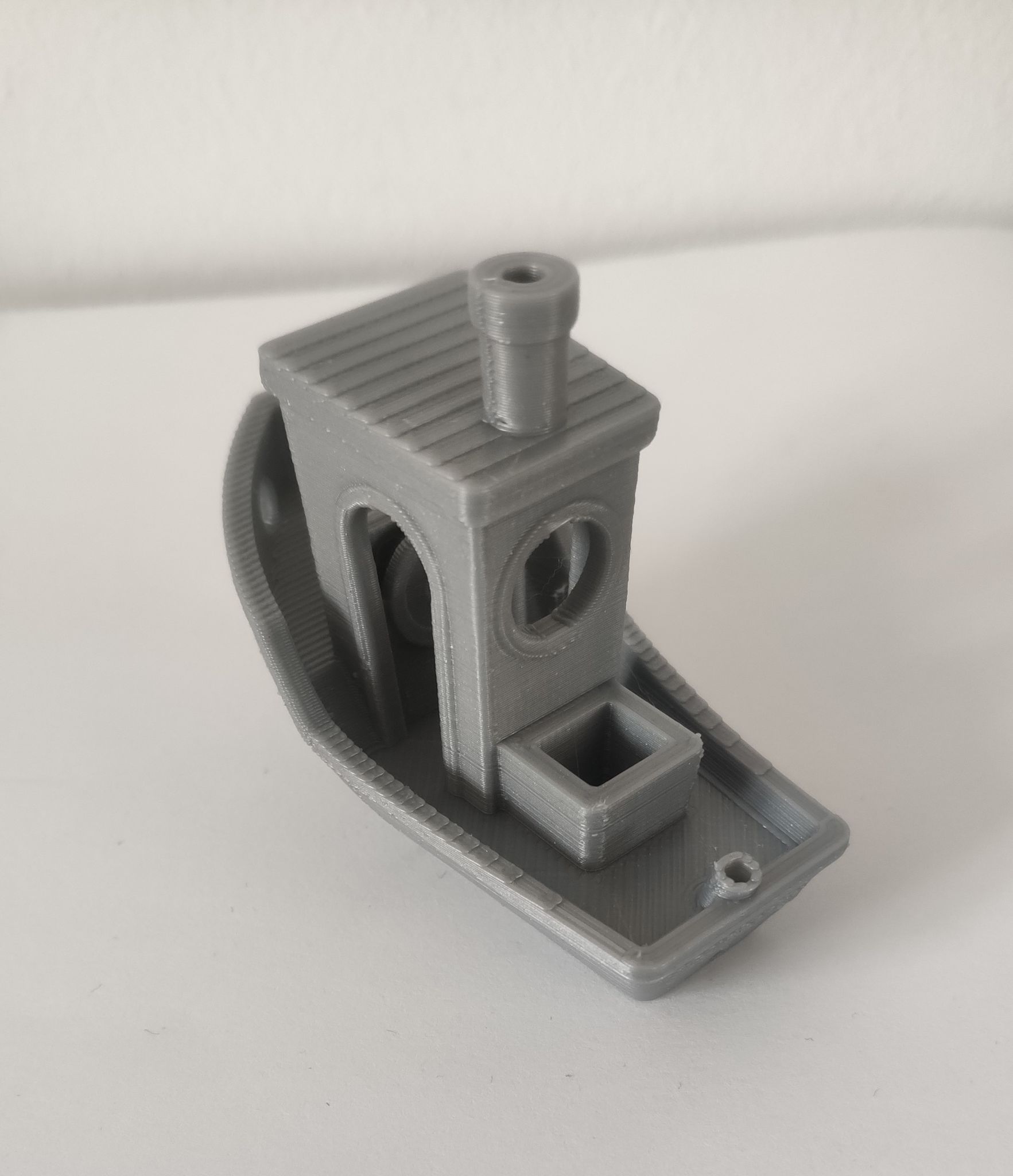

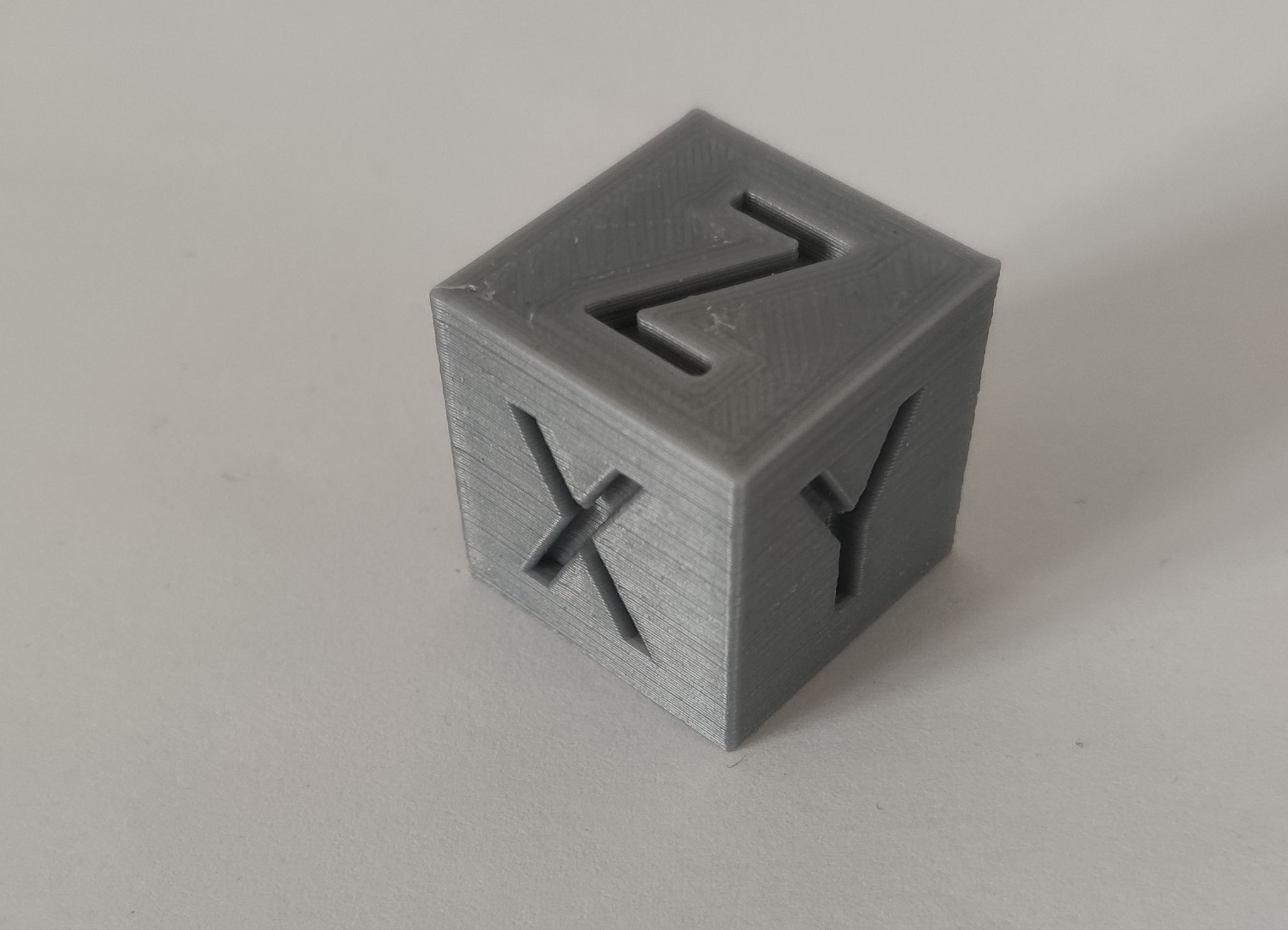

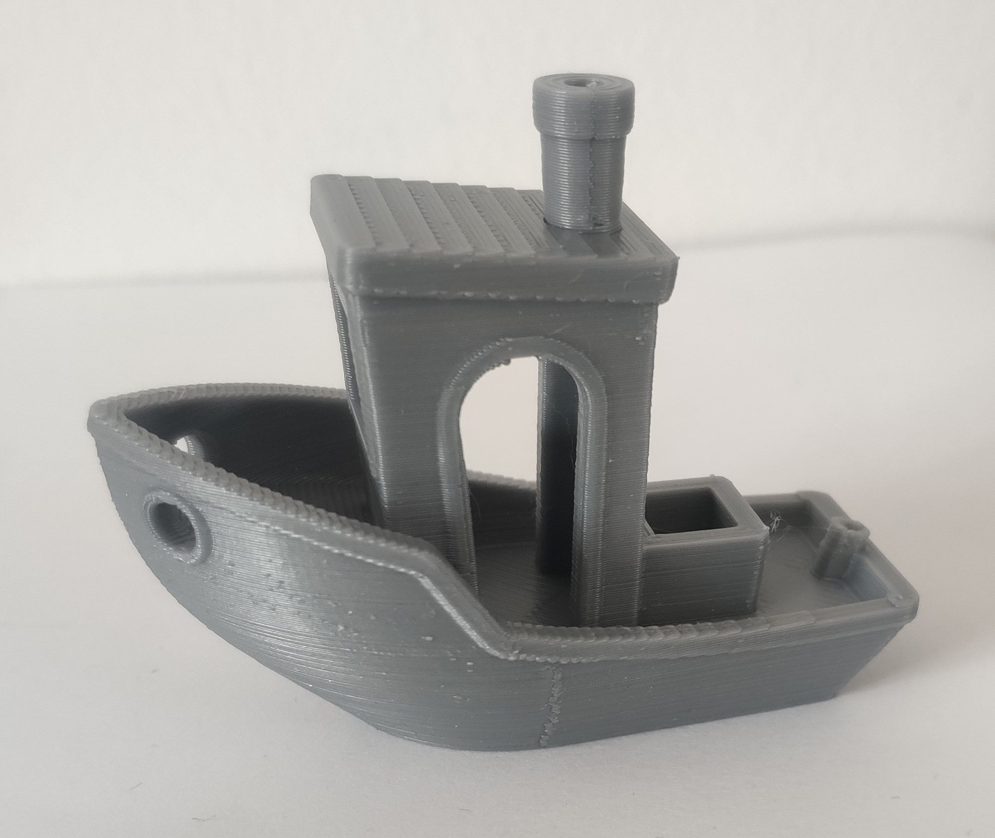

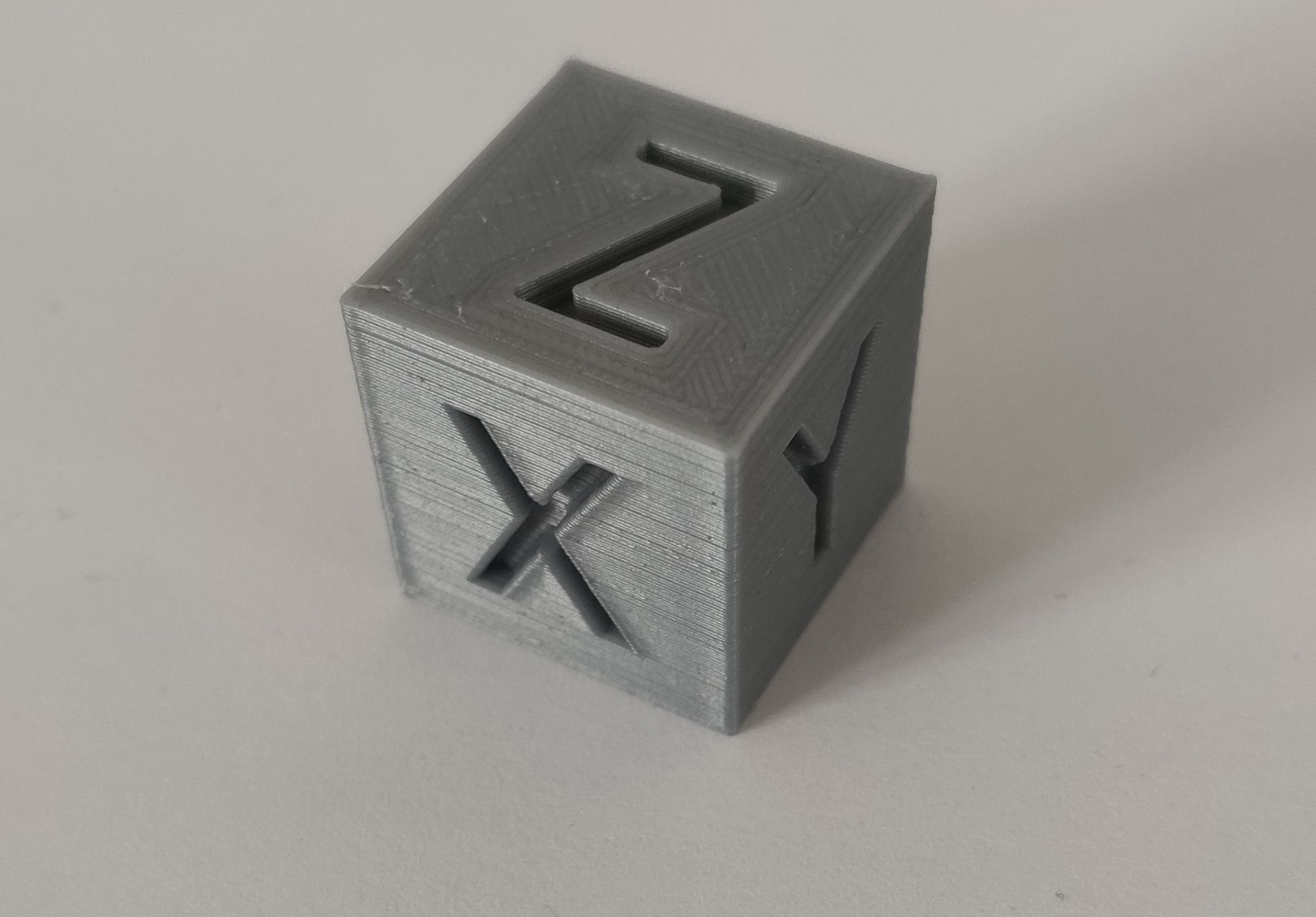

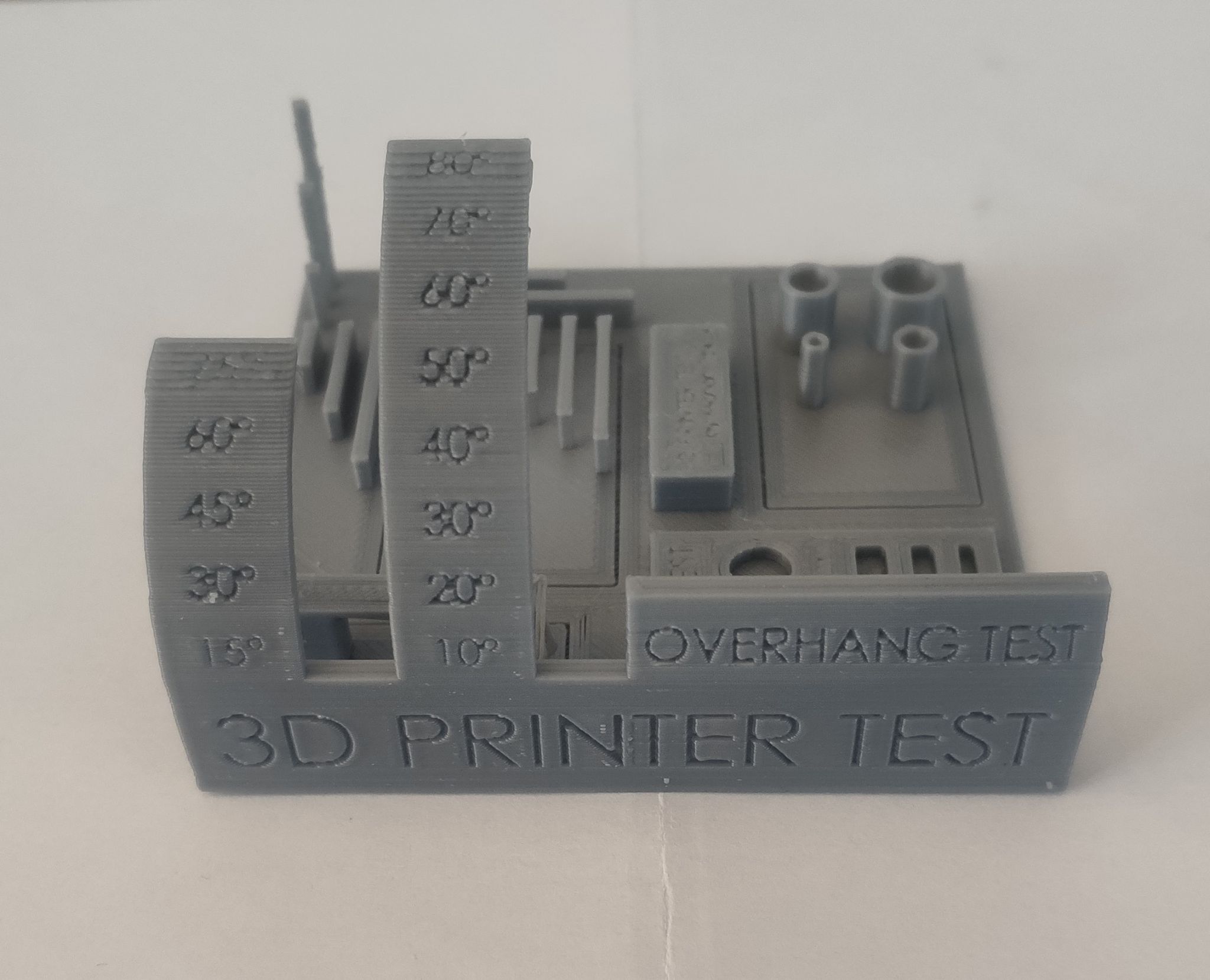

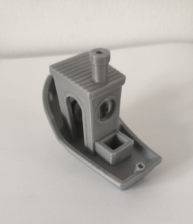

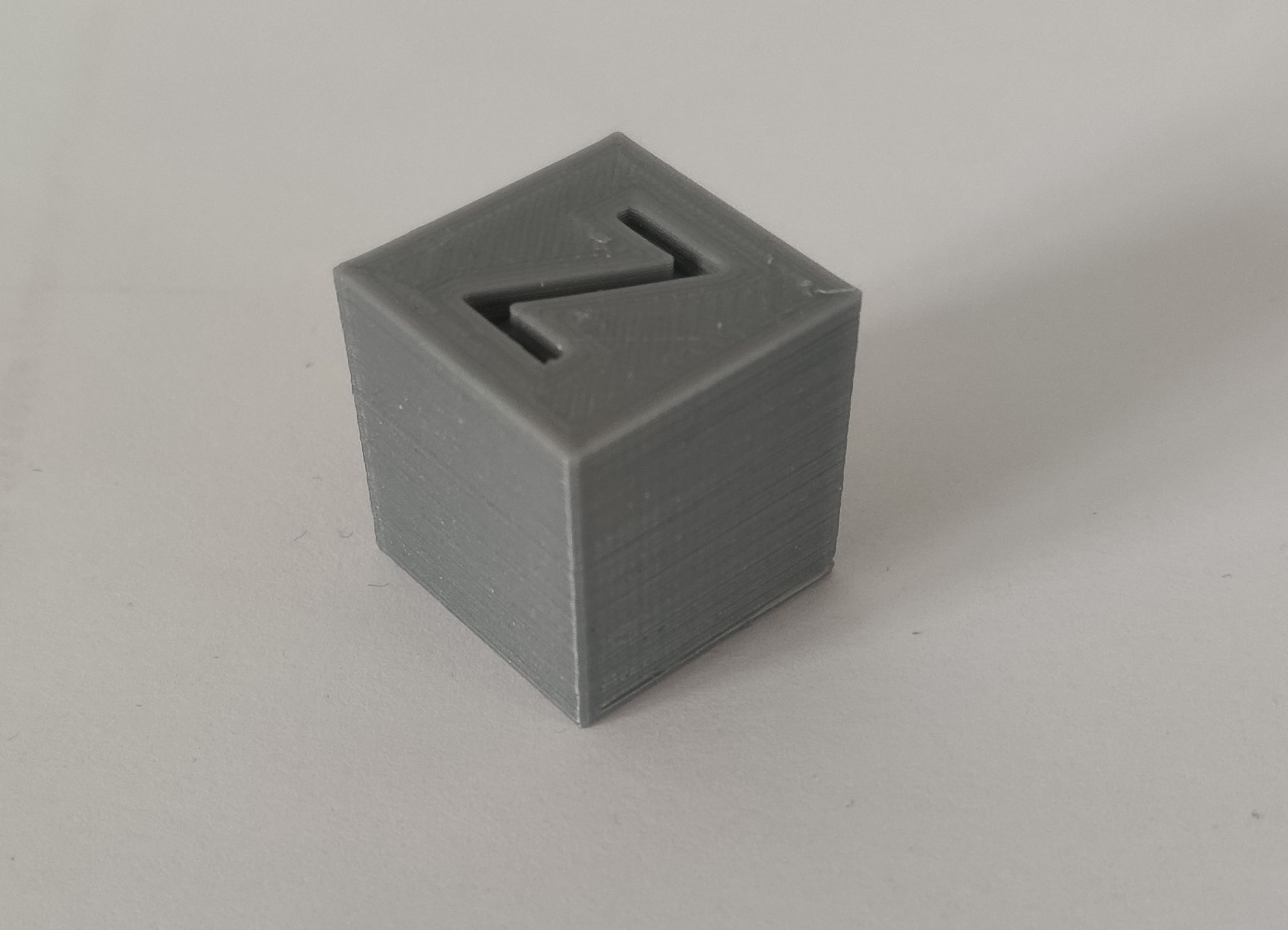

    Bon je viens de monter l'imprimante et de faire la première impression Alors déja c'est le jour et la nuit niveau bruit par rapport à la A20M. L'impression s'est bien passée, j'ai pris un fichier sur la clé USB fournie. Je ferais le cube XYZ demain. Qu'en pensez vous déja?
    Super merci à vous je vais faire tout ça
