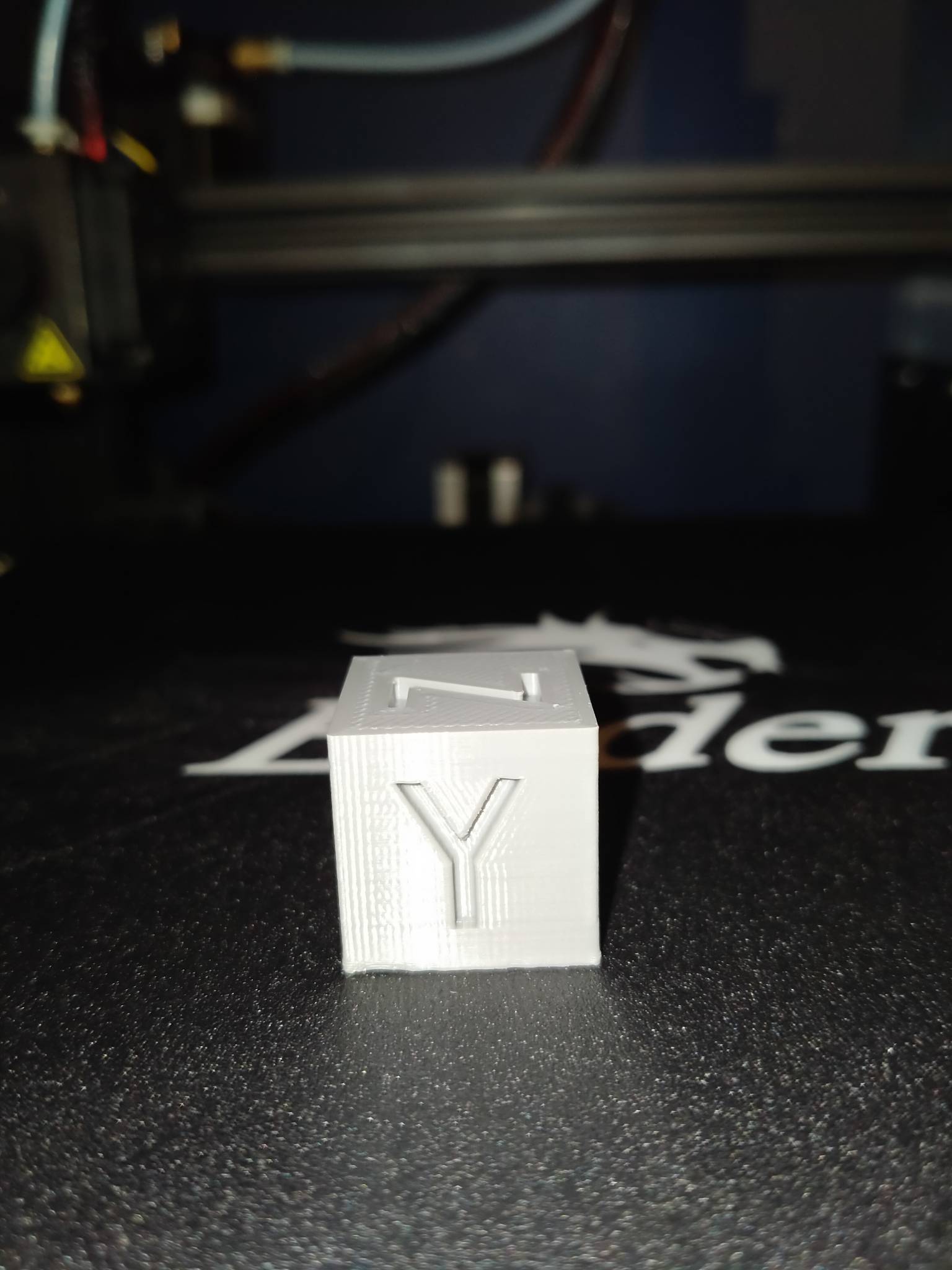

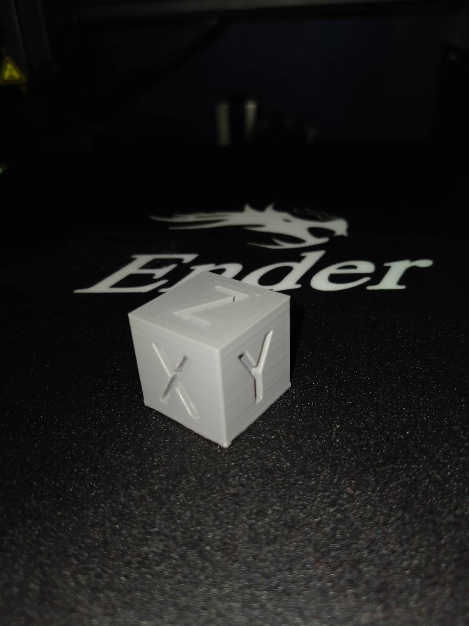

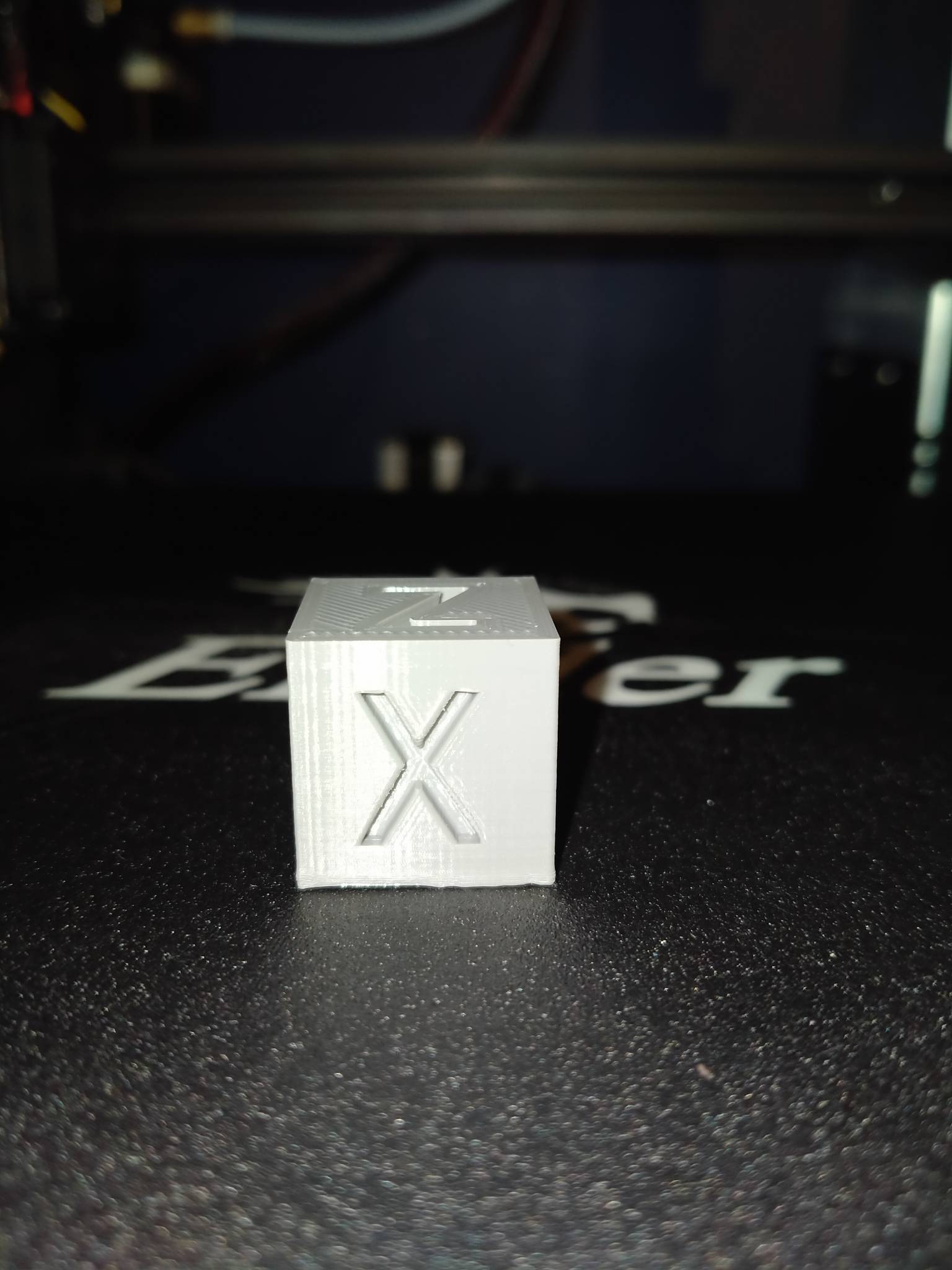

  1. Hello Non, je n'ai pas de pied à coulisse. Mais je devrais pouvoir trouver quelqu'un pour ça. A la place, je me suis servis d'un simple mètre et j'avais bien 2 cm partout pour le cube. Mon premier cube avait une marge de 2mm sur un des axes. J'ai pas mal imprimé depuis. Des protèges lentilles pour un casque VR par exemple. Visiblement, la calibration est suffisamment bonne pour que l'objet se clipse correctement. J'ai tout de même eu des difficultés sur certaines pièces, quand l'impression doit faire des "points" pour que ça clipse dans une autre pièce avec des trous. Malheureusement, dans ce cas là, ça forme pas des points bien ronds, comme les points sont placés à la verticale, la partie basse des points est descendu plus bas, donc je n'ai pas la bonne forme. J'ai voulu imprimé un modèle pour un ami mais là, un autre soucis, le plateau n'est pas à la même hauteur partout. En passant du temps pour calibrer au mieux, j'ai toujours une zone trop haute ou trop basse et impossible d’imprimer les parties délicates en 3D. Je réfléchis, du coup, à un plateau en verre. Je vais un peu regarder ce que tu m'a proposé sur thingiverse Je verrai ce que je peux en tirer.

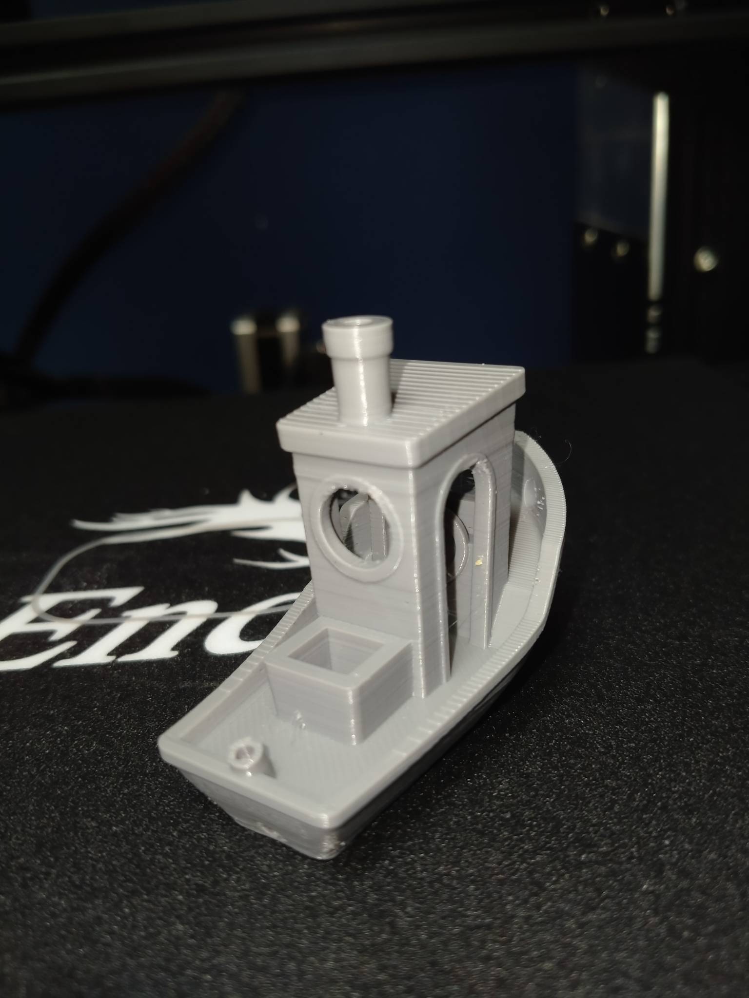

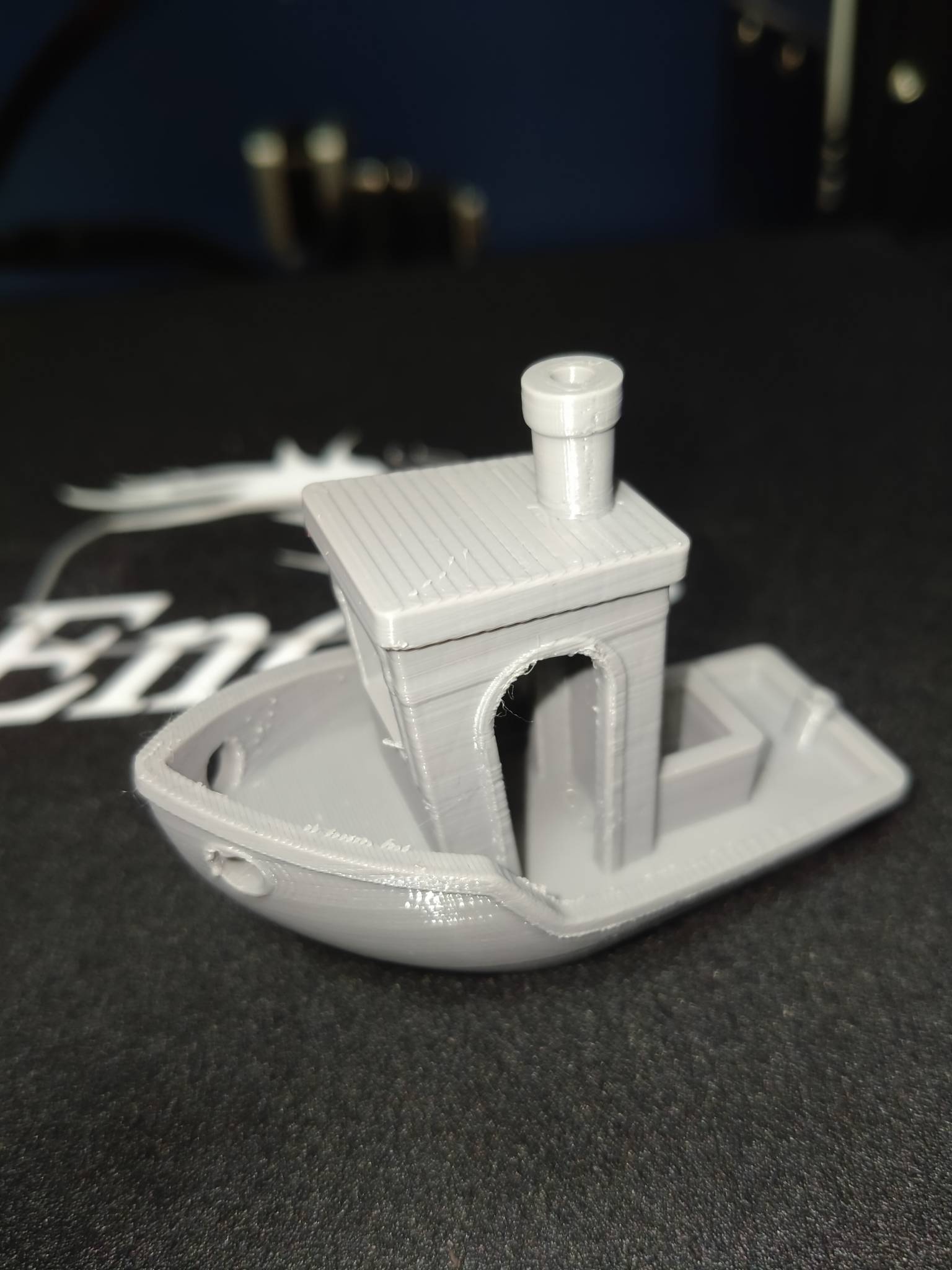

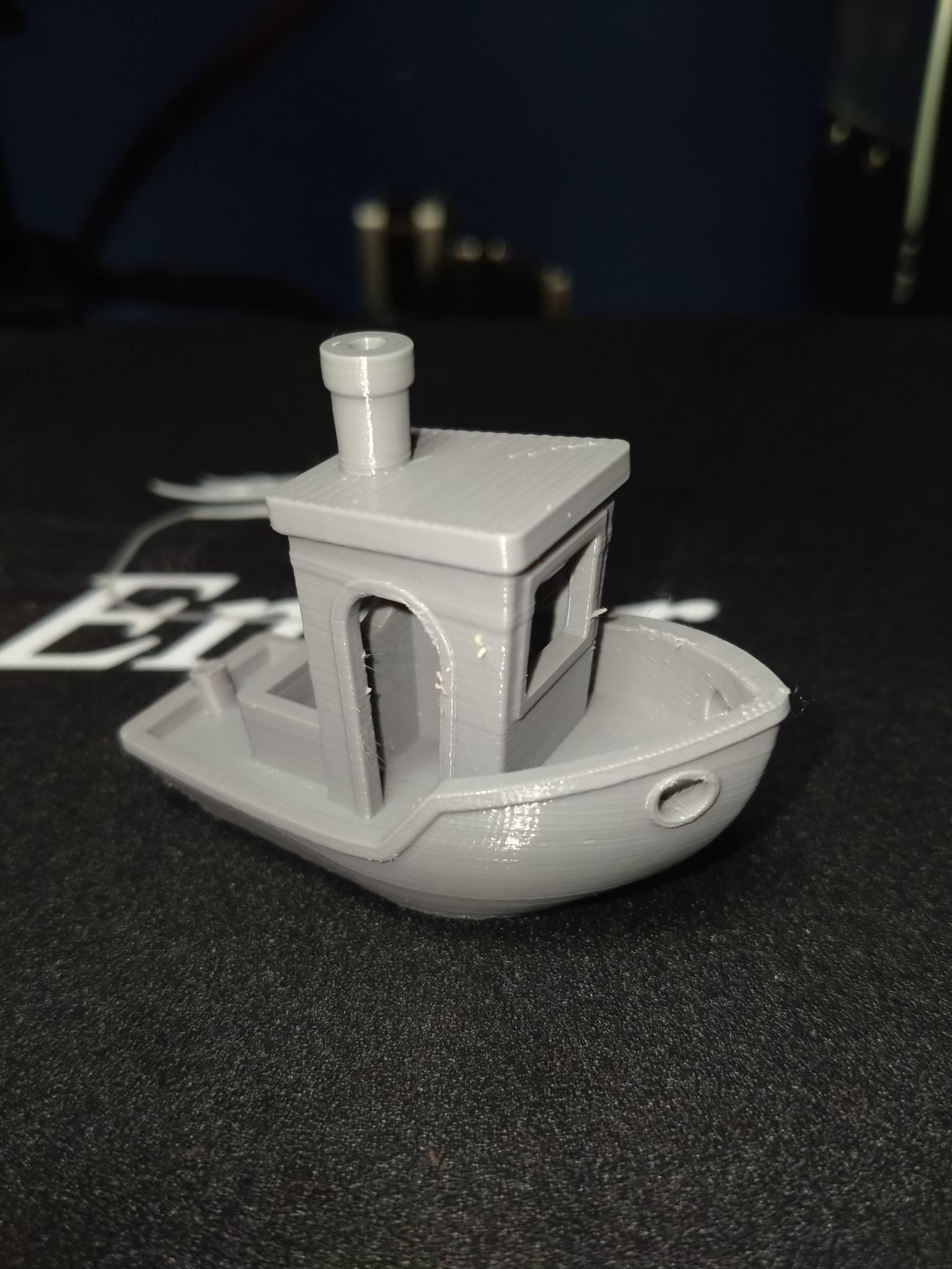

  2. Je viens de finir le benchy et il y a une belle amélioration Je suis toujours preneur de conseils pour encore améliorer le résultat
  3. Bonjour Merci, je vais regarder ça et faire le check-up complet. J'ai tenté de bien vérifier mon montage selon la méthode de supercat. J'ai remarqué que la vis infinie n'étais centré. Ce n'étais pas très clair pour moi (une vidéo est beaucoup plus explicite pour moi car on peut imiter les manipulations). Je pense avoir réglé cela. Mon axe X est correct d'après mes mesures. J'ai un peu bidouillé les excentriques, ça me semble correct. Ce n'est pas très clair quand c'est indiqué que l'on peut monter et descendre manuellement. Descendre, oui. Monter? Je dois tourner la vis infinie pour ça, pas directement la barre. Mais si c'est cela "manuel" alors oui, pas besoin de forcer, ça glisse bien et l'axe est bien stable. La petite pièce qui sert à indiqué le point "home" à l'imprimante étais un peu surelevé (selon des indication trouvé ailleurs), j'ai donc redescendu comme indiqué ici. J'ai ajusté de nouveau le plateau avec la méthode de la feuille de papier (nouveau point home plus bas) et c'est déjà mieux à ce niveau car les petites réglettes en bas ont un peu de résistance maintenant. J'ai changé le filament par le gris en suivant une vidéo qui explique comment et j'ai lancé l'impression du chien qui étais déjà présent dans le support de stockage. Voici donc le résultat dans google drive : https://drive.google.com/drive/folders/1PUpj2ye7HmajSvffhSmV6_vDoomZxBtN?usp=sharing Je me suis permis d'utiliser google drive car je ne suis pas autoriser à dépasser la limite de 9,77 MB Je vais tenter à nouveau le cube pour voir si il y a eu un changement. Bon, le cube s'est décollé lol J'ai été voir sur google et je suis tombé sur ce post reddit : Le problème est similaire au miens. Solution? La ceinture sur l'axe X pas suffisamment serré. Je corrige ça en resserant bien. Je n'avais pas assez serré car lors du montage, ce que j'avais trouvé pour m'aider m'avait expliqué qu'il ne fallait pas trop sérré mais du coup je n'ai pas assez serré lol Je prend bien le temps de régler le bed et je relance une impression du cube. Le résultat est bien meilleur!

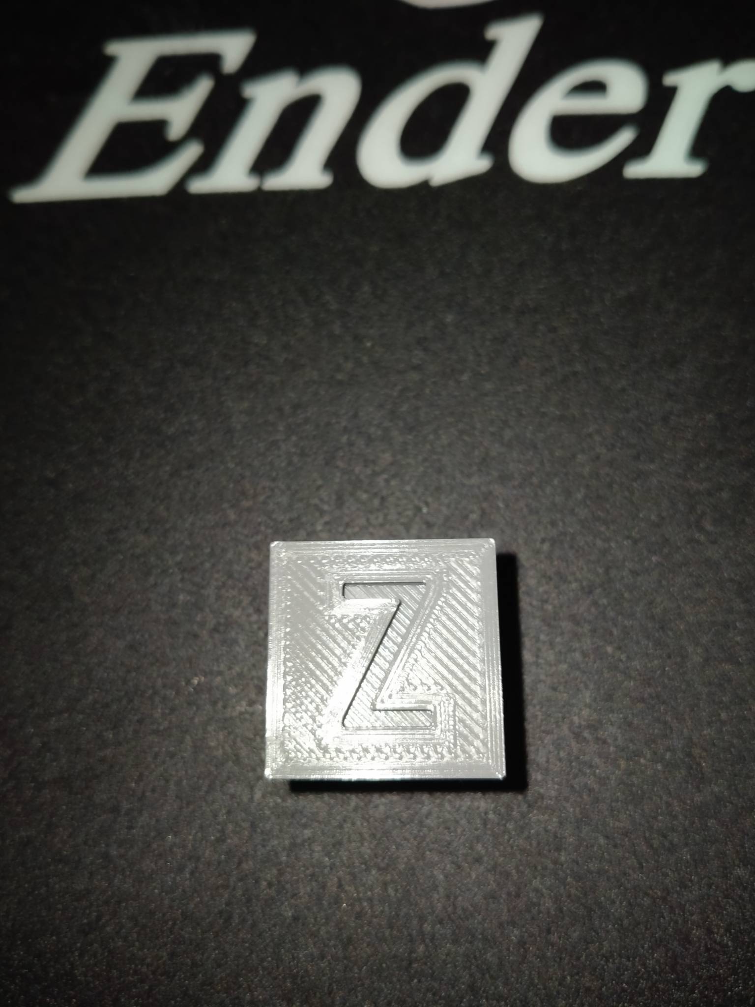

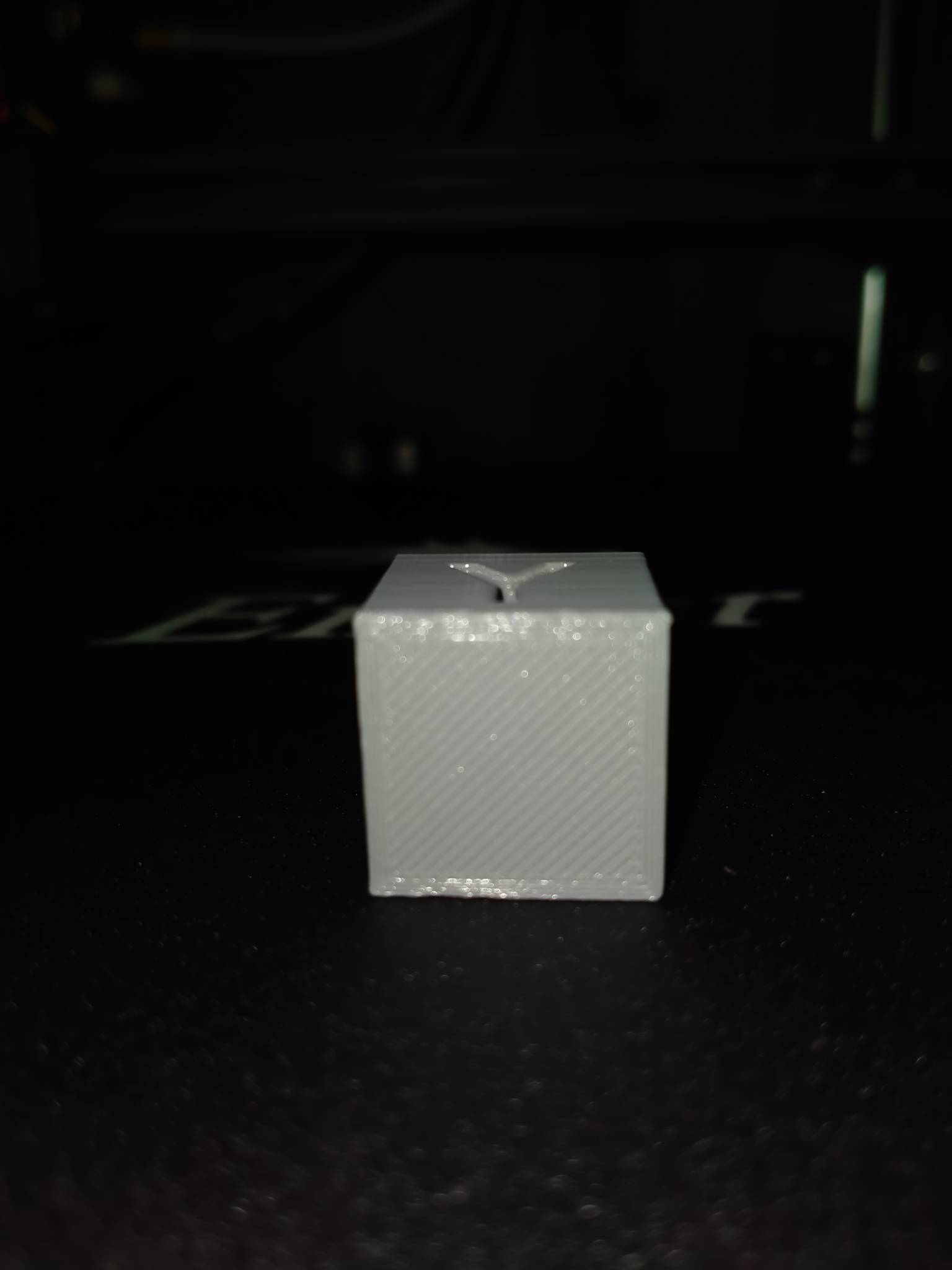

  4. Bonjour, merci pour la réponse J'ai juste effectué un drag and drop dans le logiciel et je n'ai rien changé d'autre que ce qu'on peut voir dans les screens. Ce qui donne une température de la buse à 200 et du plateau à 60 si je me fie à ce que j'ai à l’écran de l'imprimante. Le reste, je sais pas trop. Tout est par défaut. C'est un peu difficile pour moi de fournir des détails supplémentaire car tout ce qui j'ai pu avoir touché est affiché dans les screens. Je n'ai pas précisé mais c'est peut-être important. J'ai monté l'imprimante il y a plusieurs mois. (janviers?) J'ai commencé à imprimer tout récemment seulement. Donc un montage il y a plusieurs mois et pas une seul première utilisation avant récemment. Le filament n'était pas encore inséré, pas de chauffe. Juste quelques manipulations avec les moteurs et le "auto home" pour voir si ça fonctionnait. Oui, pas de raft ou brim car apparemment, ça fait partie du test. Un autre test avant ce résultat : ma pièce se décollait comme sur la vidéo vers la fin. En ayant ré-ajusté le plateau, je suis parvenu à aller jusqu'au bout du benchy cette fois. Pour le cube : Le cube en question est celui-ci : https://www.thingiverse.com/thing:1278865 Oui, le X, Y, Z sont bien centré sur le logiciel et j'ai remarqué à l'impression le décalage. En observant bien, oui, je peux constater que la face X est décalé plus fort que la face Y (les lettres devraient être centrées). La face Y, à vu d’œil, parais plus large. J'ai donc un rectangle sur la face X, qui semble plus étroite, au lieu d'un carré. Le X et Z sont bien creusés, il n'y a, en effet, que le Y qui est mal enfoncé par rapport à ce que je suis censé avoir. Pour le benchy : Alors, si je compare au résultat de la vidéo que j'ai posté plus haut, je suis censé pouvoir lire ce qui est écrit en dessous. Ce n'est pas le cas chez moi mais avec un réglage de 0.12 (moi) au lieu de 0.1(vidéo) et je constate une asymétrie de la base, vers l'avant. Qui semble d'ailleurs en lien avec le problèmes des petits points visible sur une face et pas l'autre sur l'avant. Je tenterai peut-être demain une impression avec le PLA primacreator qui est gris. Cela permettra peut-être une meilleur visibilité. Pour le logiciel en anglais, ça ne me dérange pas mais si ça permet une meilleur visibilité ici, je veux bien changer cela Encore merci
  5. Bonjour à tous Je chercher des conseils pour améliorer la qualité d'impression. Après plusieurs essais, déjà, je suis parvenu à un résultat qui n'est pas satisfaisant. J'ai surtout tenté de régler au mieux le plateau. La méthode du manuel ne me semblait pas bien clair alors je me suis basé sur cette vidéo (et d'autres similaires qui proposait la même méthode) : J'ai du filialement blanc fournis avec l'imprimante (PLA), et je m'en suis servis pour mes premiers tests. J'ai également une autre bobine de PLA (primacreator) que je n'ai pas encore déballé. Voici les résultats obtenus jusqu'ici en pièce jointe (screen des réglages pour les impressions, j'ai touché à rien d'autre, juste un drag and drop du fichier stl dans cura). Je souhaiterais des pistes pour améliorer la qualité d'impression. En regardant sur internet, j'ai du mal à bien identifier le problème. Je vous remercie déjà d’avoir lu jusqu'ici
