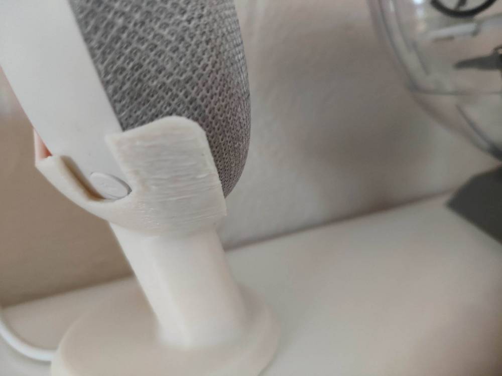

j'utilise cura et je n'ai pas du tout toucher aux paramètres d'épaisseur 2 couches j'ai laissé le paramètre telle qu'elle pour ce qui est de la température j'utilise appel à sunlu noir et risée à une température de 215 degrés c'était la température idéale ou m'envoyer le moins de défauts sur la tour par contre ce qui m'agace un petit peu c'est que j'ai un trait vertical sur toute la longueur de l'impression et quand il y a une courbure j'ai systématiquement l'agglomération de PLA ce qui est très très moche comme vu sur la photo plus haut. est-ce que ça pourrait être un problème de vibration parce que j'avais aurai que mon imprimante est sur un bureau qui est lui-même sur trépied donc ça peut engendrer quelques vibrations lors de l'impression est-ce que ça pourrait être ça où est-ce qu'à ce moment-là il faut que je remette tous les paramètres par défaut de cura et je recommence Quelle est l'épaisseur de couche idéale ? -

Tout d'abord bonjour; j'ai fait l'acquisition il y a peu dz la cr10s pro v2. j'ai eu quelques soucis de buse, de BLtouch et de buse qui s'écrase sur le bed bref la loose. Mais j'ai enfin réussi à la réparer grâce à l'aide du forum. Malheureusement l'impression du chien test sur la carte SD pour moi est moyenne. Trop de stries, couches d'impression trop visibles, petits filemment de ci de là et la première couche n'adhère pas correctement sur le bed. J' aurais voulu avoir quelques conseils pour améliorer les GCODE de démarrage et les GCODE de fin pour avoir la meilleure impression possible et le meilleur rendu possible. Pourriez-vous me venir en aide pour avoir ses fameux GCODE parfait et une accroche sur bed impeccable. mercià vous.
