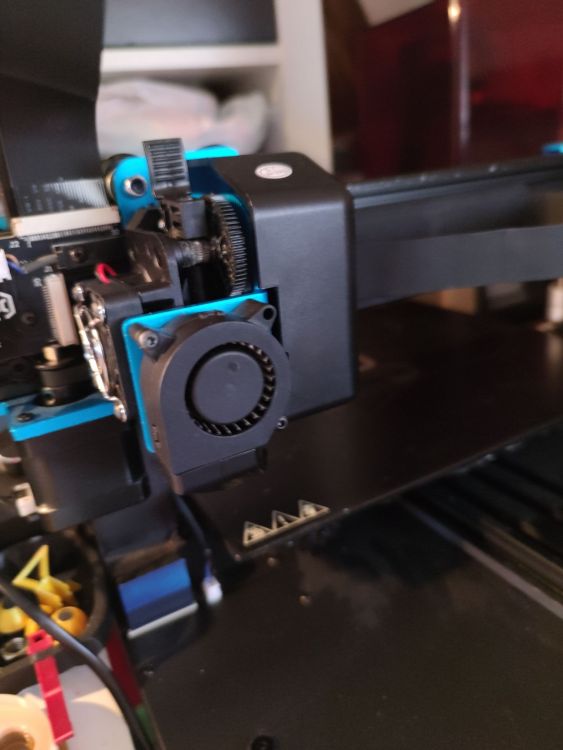

oui effectivement j'avais tout bien fait mais je pense apres demontage de l'extrudeur que c'etait un sacré bazar la dedans et qu'un nettoyage etait nécessaire je vais le remonter et voir J'ai reussiiiiiiiiiiiiiii amennnnnnnnn aperoooooooo Je suis en cours d'impression d'une petite pièce d'essai pour valider les réparations déjà ça chauffe, le fil sort correctement, et plus de bruits ouf. Bon un petit réglage du bed nécessaire après tout ça mais sinon ça yest. Merci à vous tous pour votre toujours aussi efficace -

J'effectue un démontage de mon extrudeuse pour nettoyage et là bam encrassé j'ai même l'impression que c'est du cramé c'est ouf donc je vais nettoyer et remonter -

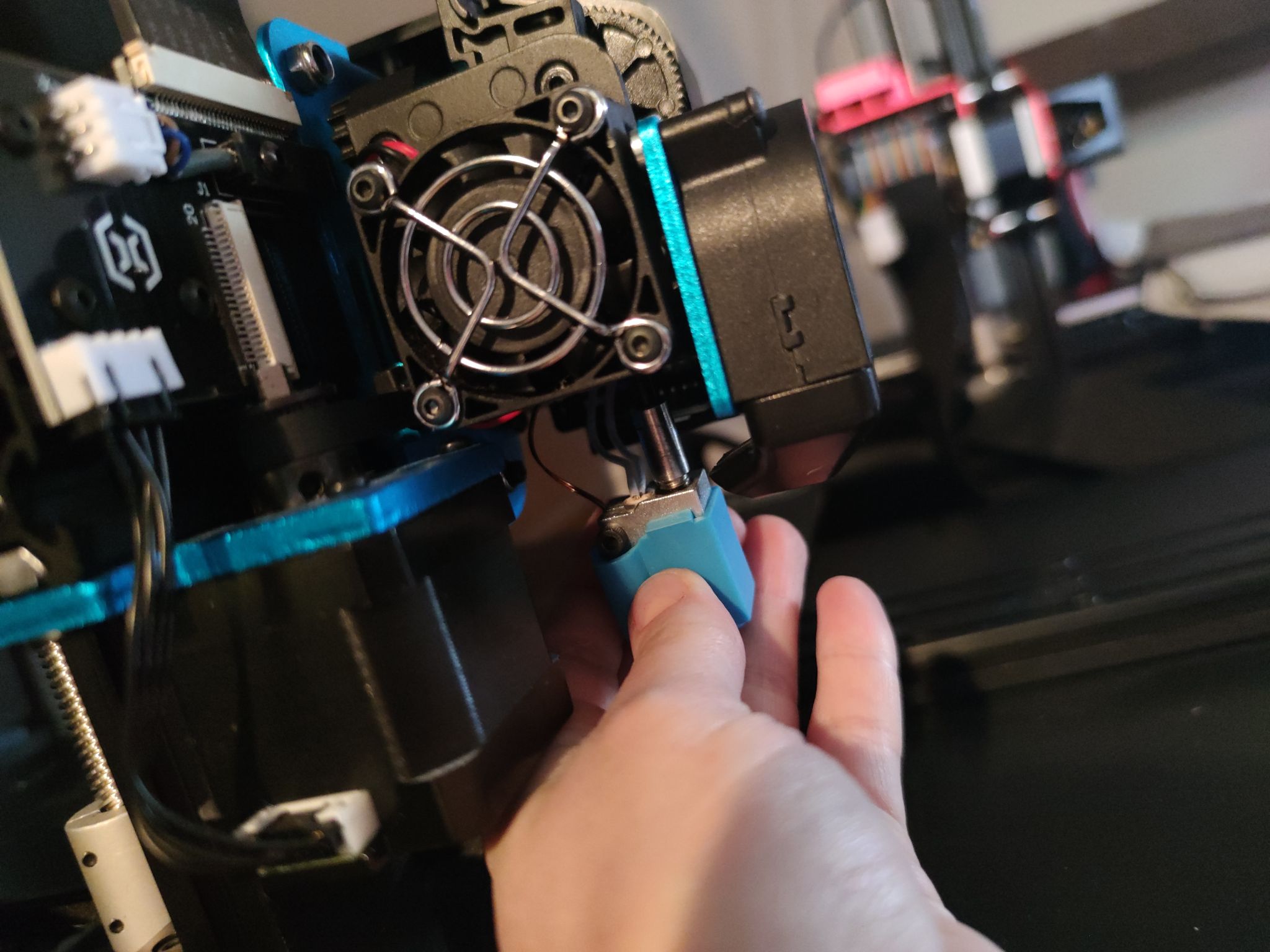

J'ai acheté le module corps de chauffe buse comme sur la photo ci dessus marquecapricorn comme conseillé Alors je l'ai mieux branché mais maintenant il est à 357 degré je vais me tirer une balle lol -

bonjour Je possède une CR10s pro, depuis un temps j'ente,ds que mon entrainement de fil sursaute e faisant remonter monfil bruyemment et de ce fait altère mes impression, ou bouche ma buse, pire bouche meme dans le corps de chauffe. A quoi peut etre dû ce sursaut bruyant à l'entrainement de fil, j'ai rien changé à mes parametrage et là d'un coups j'ai ce soucis Merci par avance -

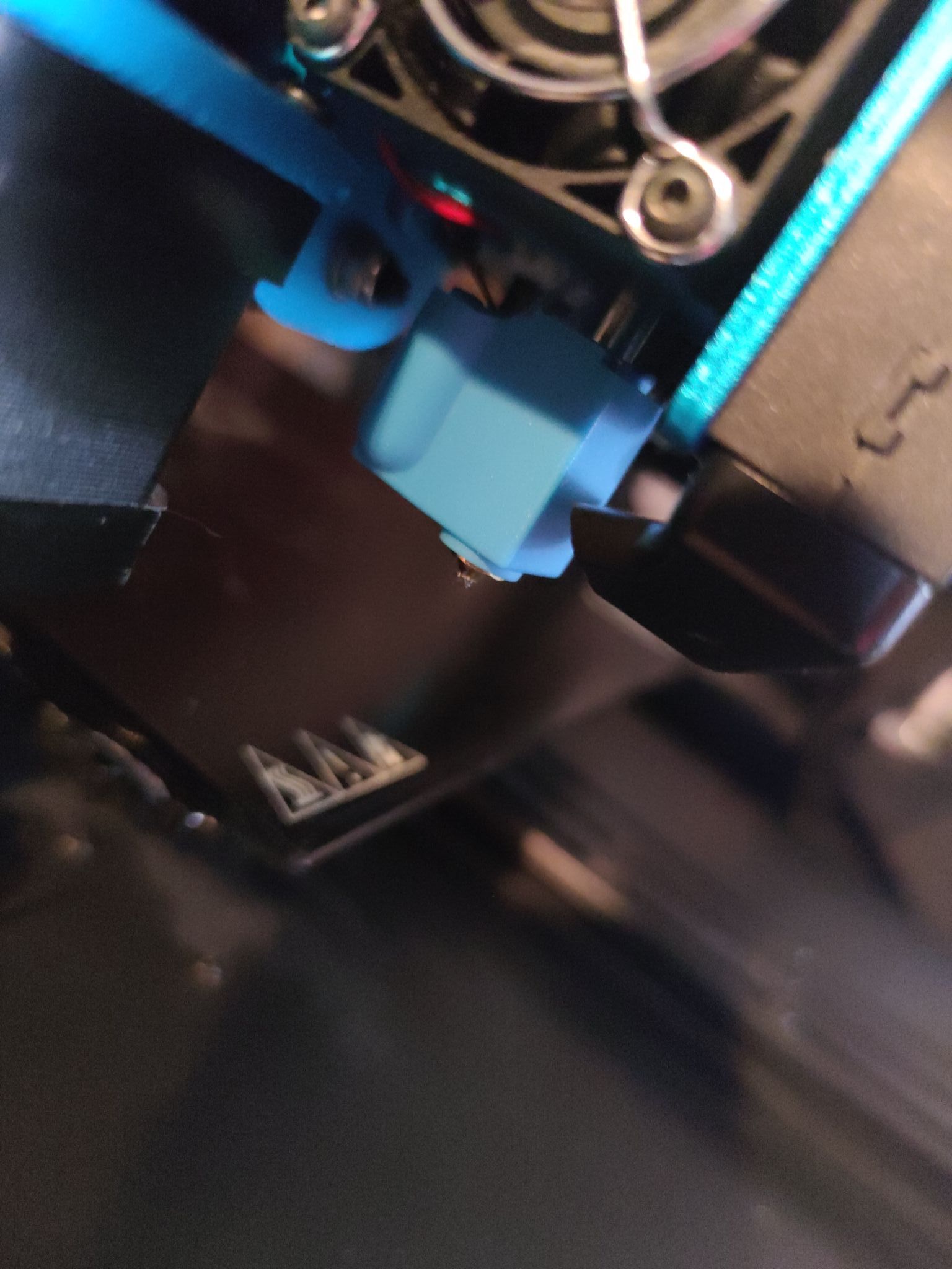

Bonjour; Alors voici mon problème, depuis peu et pour une raison qui m'est totalement inconnue ma buse s'écrase lamentablement sur le plateau et impossible d'effectuer un réglage plateau correct car la buse s'y écrase comme une crotte et pas qu'un peu. Comment régler la hauteur du plateau de base pour pas que la buse ne s'écrase dessus pour ensuite faire le calibrage manuellement avec la feuille? Merci par avance pour l'aide apportée.
Bonjour; J'ai dû changer tout mon bloc de chauffe dû malheureusement à une fuite PLA qui m'a tout fusillé. J'en ou recommandé un nikel sur leur site mais soucis quand je l'installe sur ma machine impossible de la fixer elle bouge et s'enlève quand j'insère le fil et même durant l'entraînement du fil lord de l'impression, que faire ce n'est pas normal qu'elle ne soit pas fixée sur le bloc de la machine. Merci pour votre aide future.
