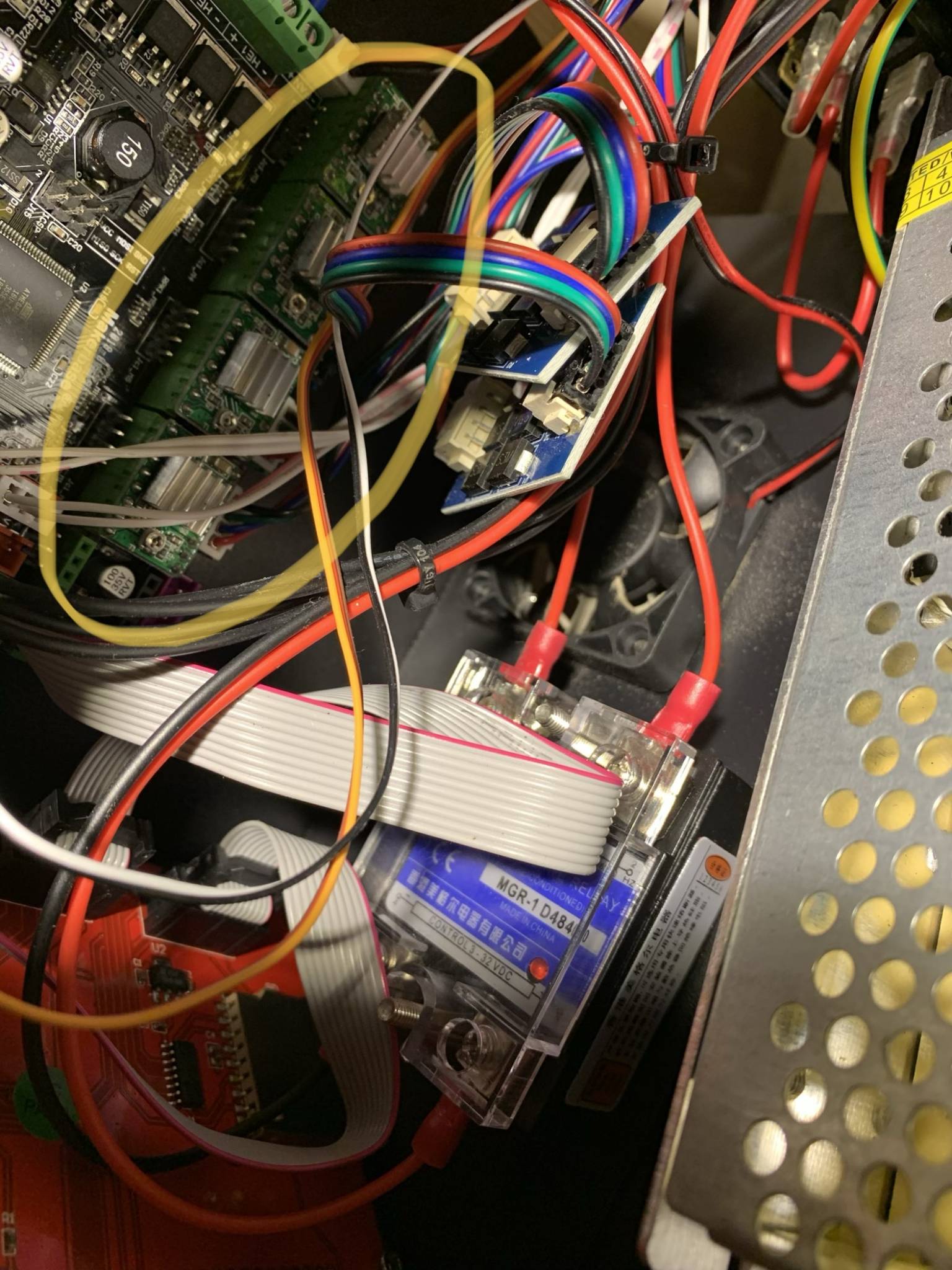

  2. Bonjour a tous, j'ai une petite question surement bateau, mais impossible de trouver la solution malgré mes recherches... peut être n'utile-je pas les bons termes.... bref. lorsqu'une impression commence, la tête fait un "trait" généralement sur le coté avant de débuter. Sur ma tevo elle se fait en bas du bed, avec CURA, et avec simplify.... en plein milieu..... de même sur mes ender3 avec cura c'est sur la gauche avec simplify en bas... savez vous déjà comment s'appel se foutu trait, mais surtout ou le paramétrer???? pour l'une en plein milieu, ba c'est problématique pour les impression, pour l'autre en bas ca gène les attaches de la plaque en verre du bed...

  4. bon ba pour ceux qui on se type de problème, a force de réinstaller le firmware, échanger les axes, démonté le boitier pour rebrancher les connexion.. et bien j'ai fini par inverser deux des composant avec un radiateur dessus.. je ne connais pas le nom, et visiblement l'un d'entre eux devait s'êtres "déconnecter".... bref ca remarche comme en 40... super!!
  5. Bonjour a tous, je vous décrit le problème, j'avais lancer une impression. bon elle a eut un problème de décalage, mais bon... rien de grave. juste, il était tard, j'ai stoppé l'impression, et éteint la bête me disant que j'allais la relancer le lendemain..... sauf que.... et bien mon axe Y ne marche plus, il saute.... alors j'ai retiré mes smoother, me disant qu'ils avaient peut être un problème.. rien... j'ai démonté le moteur me disant qu'il y avait un problème avec la courroie... pareil.. j'ai mis le Y sur le X, le moteur du X a le même fonctionnement erratique... j'ai remis le firware que j'avais sur arduino, celui qui marchait trés bien jusqu'alors... ba... toujours rien... la je sèche... quelqu'un a déjà eu ou vu se problèmes?? je met une vidéo pour montré et écouter mon probleme... si quelqu'un a une idée je prend
