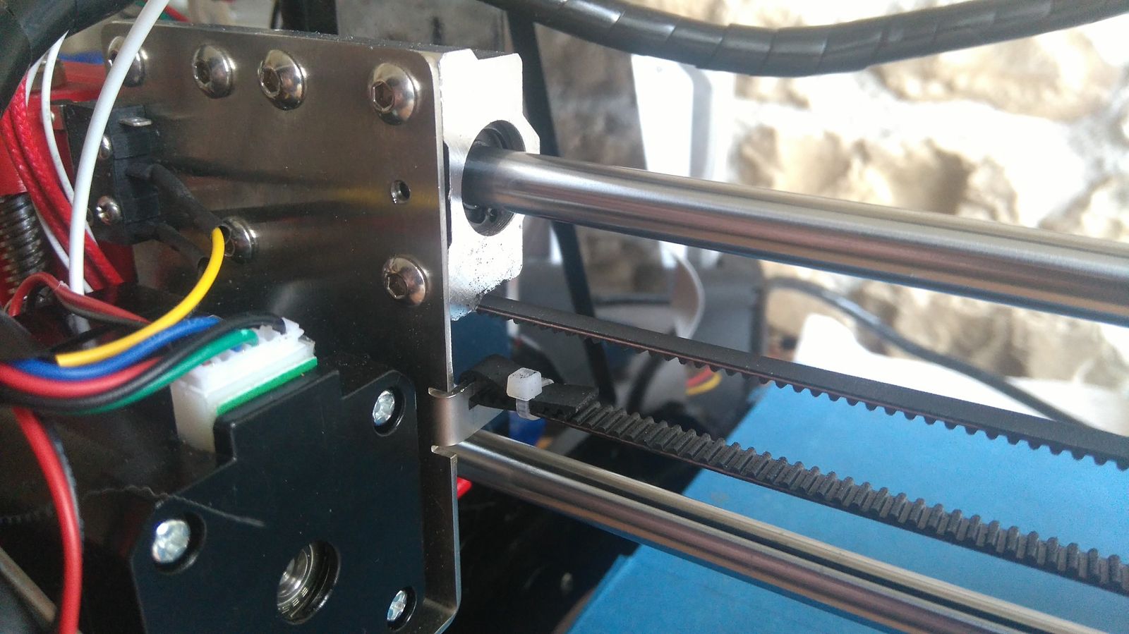

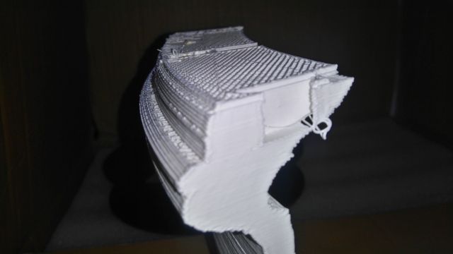

  3. jolie réalisation ! pour calibré tu a une méthode particulière ? car j'ai esayer d'imprimer un carré de 5cmx5cm et la cote etait respecté j'ai regler le debit avec la methode des 5cm de filament pris et mesurer je viens de passer sur du verbatim ( a priori de bon retour) et je banni le chinois ^^ en home je peu faire toucher sans trop forcé la partie haute et basse de la courroie donc pas trop tendu a priori je pense avoir trouver la double source de mon décalage : la vis de serrage de la poulie d'entrainement avait du jeu (beaucoup mieux) j'ai refroidi la melzi board avec deux ventilo (y'avais encore un decallage aprés une grosse impression) et a priori ca le fait plus... en revanche la courroie frotte un peu sur le chariot en haut a droite (pas a gauche) et la je vois pas pourquoi...
  4. ca va paraitre bateau comme question mais comment je verifie que ma courroie n'est pas trop tendu ?

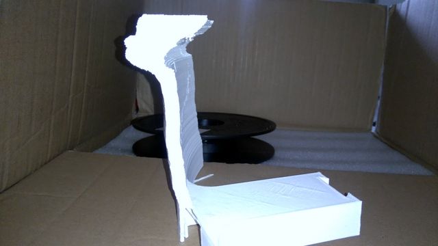

  6. bon j'ai mis du teflon et c'est impec ! ^^ en revanche j'ai un truc de fou depuis (apriori ou j'avais pas remarqué) ca se decale sur le X, pourtant ma couroie est bien tendu ... ma buse a commencé a se boucher depuis que j'utilise le verbatim (un comble ^^) j'ai utiliser la methode de la corde de guitare et ca marche ! mais elle ce rebouche (dumoins j'entend le moteur sauter) une idée ou il faut que je change la buse ? desolé je suis un total débutant qui a du mal a cerner la bete ^^ merci par avance
