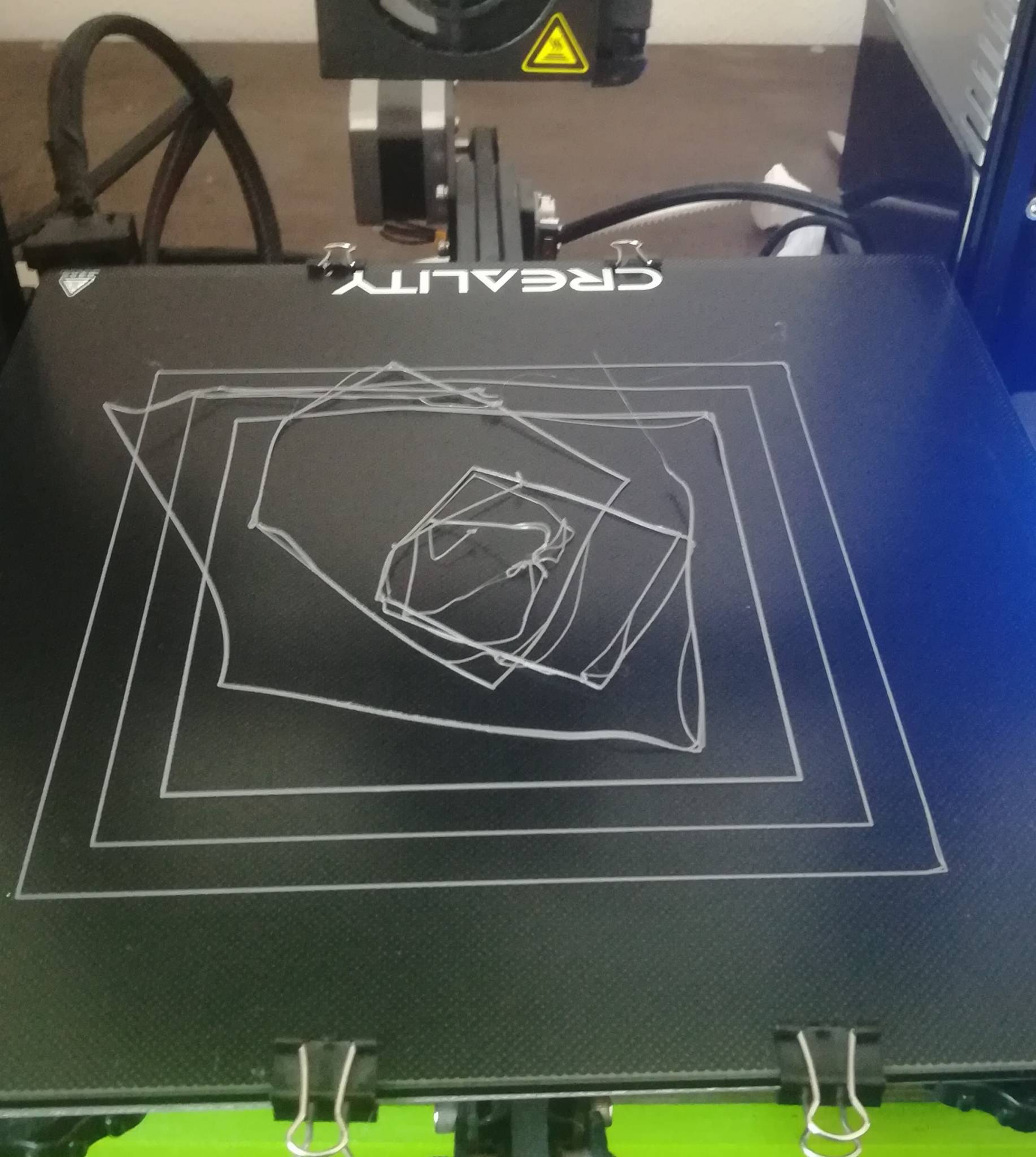

  1. Bonjour à tous! Après un mois ou deux de non-utilisation de mon imprimante, je commence à m'y remettre. seulement j'ai rapidement eu un soucis : mes pièces n'adhèrent pas du tout à mon plateau, des fois dès la première couche, d'autres fois après quelques minutes d'impression... J'ai d'abord essayé de trouvé le problème par moi même en commençant par niveler le plateau avec une feuille de papier et je me suis rendu compte que l'espace entre le centre du plateau et la buse est presque d'un millimètre. J'ai deux plateaux ultrabase et le problème est le même avec les deux... Ça me surprendrais d'avoir deux plateaux Ultrabase concaves, j'ai plus l'impression que c'est comme si le problème venait de l'axe X de l'imprimante plutôt que du plateau mais je me trompe peut-être. J'ai essayé d'autres réglages (changement de la température du plateau, positionnement du modèle sur un côté plateau, vitesse d'impression, bordures sur la première couche...) rien n'y fait. J'ai aussi cherché des solutions sur internet et j'ai trouvé plusieurs sujets similaires mai rien qui corresponde à un problème d'adhésion sur Ultrabase. J'utilise du PLA et j'imprime généralement avec la buse à 215°, le plateau à 50° (je viens de tester de monter petit à petit jusqu'à 60° sans changement notable), vitesse d'impression 50mm/s. Si quelqu'un a une solution à mon problème, je lui serais grandement reconnaissant! Bien que j'ai déjà plusieurs impressions à mon actif, je me considère encore comme novice dans le domaine alors j'ai peut-être omis de vérifier des réglages et de donner des infos.. Merci d'avance. [EDIT] : Je viens de faire une impression test pour mettre mon problème en image, juste au cas ou...
