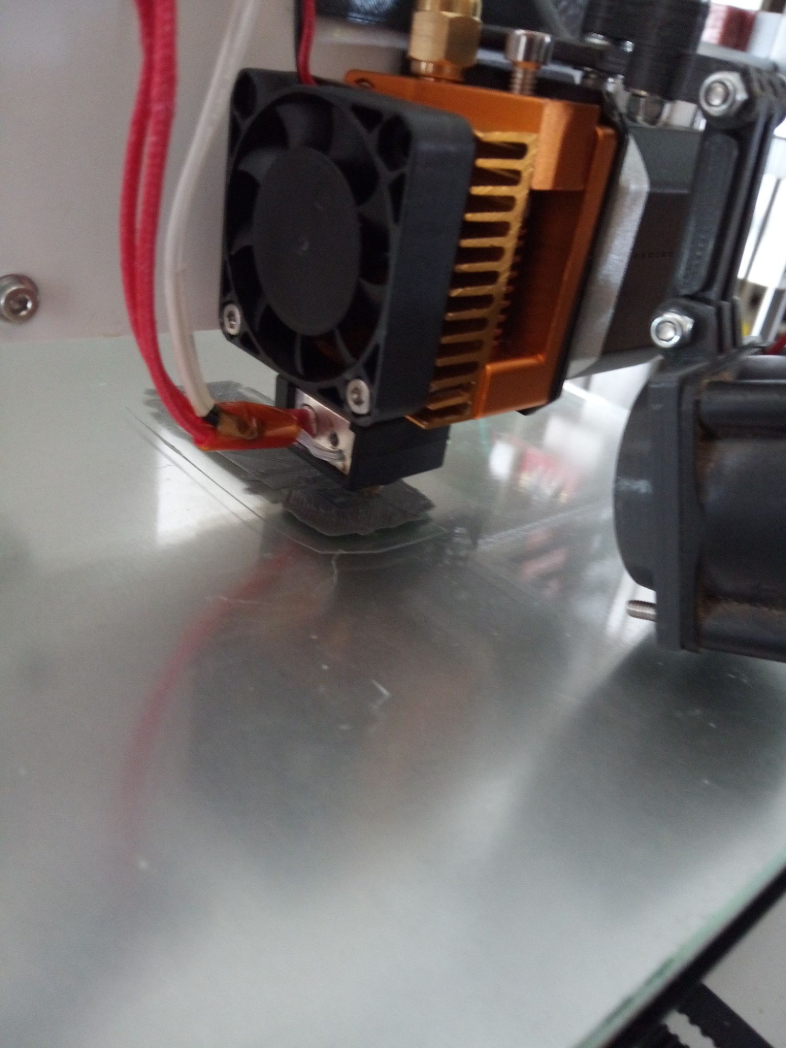

marin a posté un sujet dans Entraide : Questions/Réponses sur l'impression 3D
Bonjour a Tous Voici mon problème , comment régler ce problème de qualité impression ( voir photo ) il semble avoir trop de matière a sortir de l'extrudeur. j'utilise du PLA , temp de l'extrudeur est de 210 le Bed 40, conforme au préconisation du fabriquant. J’utilise MatterControl. je vous remercie d'avance des éclaircissements que vous pourriez m'apporter -
