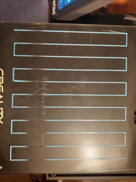

Apprentice (3/14)

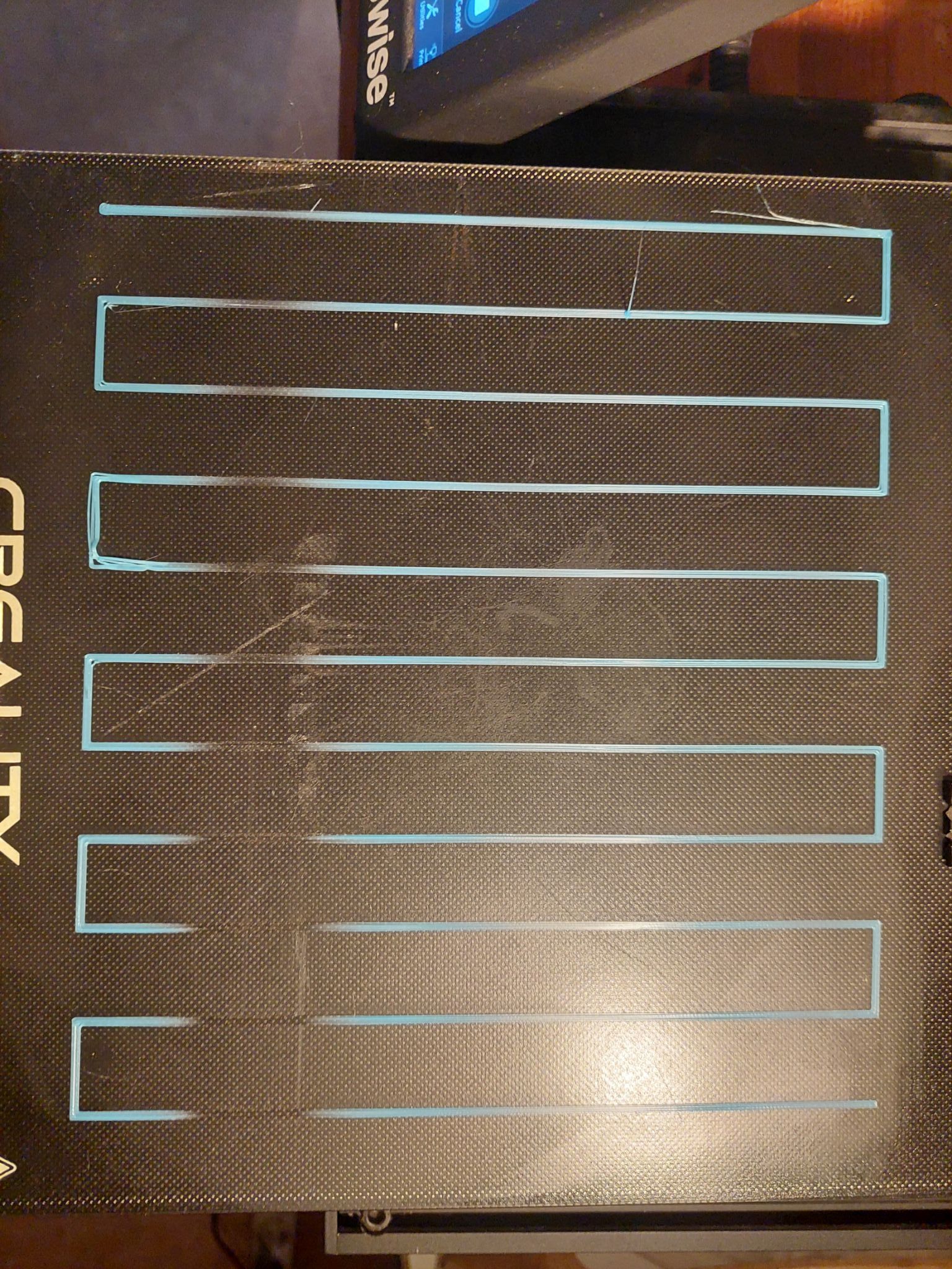

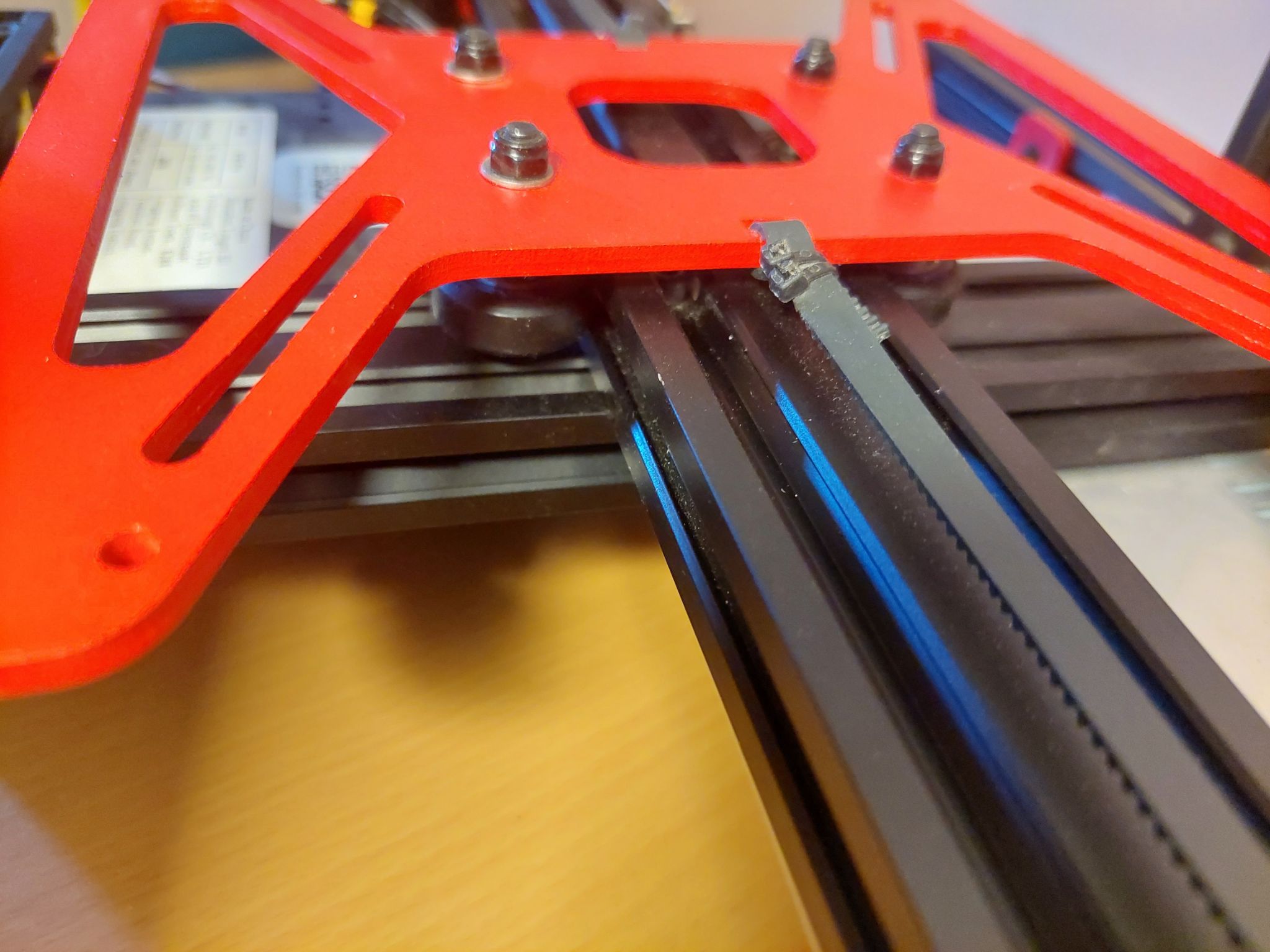

  1. J'ai regarde avec une règle métallique pas de déformation pour la plaque de verre mes le plateau au un troue au centre qui est pas bien dérangeant, j'ai également vérifié la barre métallique qui guide le plateau pas de déformation. Ensuite j'ai démonter entièrement le plateau, les galet non pas l'aire d'avoir de déformation, il a la mème résistance sans la courroie. Puis j'ai légèrement poncer l'endroit ou il a une résistance, tout nettoyer est remonter. Et maintenant il a plus la bosse, je sait pas ce qui a permis ceci mes au moins plus de problème. c'est pas parfait il a encore quelque bosse/troue mes surement en peaufinant le niveau du plateau j'arriverai a ne plus les avoirs ou diminué même si il ne sont pas vraiment gênant. Merci de votre Aide ! Une petite dernière question avec tout les testes que j'ai fait j'ai remarqué que parfois l’imprimante ne vas pas suffisamment sur l'ancienne passe est crée un écart entre 2 parois, je sait qu'il a un réglage sur cura pour gérer sa mes je ne le trouve plus vous avez une idée ?
  2. Non il a presque 1cm d’écart.
  3. Quand je bouge mon plateau pour qu'il soit pile a l'endroit ou la buse entre en contact avec le plateau je rencontre une légère résistance, j'ai mesuré l'écart du haut/bas (axe Z) qu'il a ou les galet passe je rencontre un décalage de 0.05mm. tendis que entre les 2 galet gauche/droite (axe X) il a pas d’écart particulier Pour situé la résistance elle commence au niveaux des 2 visse arriéré est finie a 1cm devant les visses avant J'ai modifier le vissage des visses est régler le plateau sa ne change rien il a également aucun jeu les autres visse sont bien serré (sur la photo c'est l'endroit de la résistance)
  4. Bonjour je voudrait des conseilles concernant mon plateau chauffant qui est bombé. après plusieurs test je m’aperçoit que mon plateau chauffant est bombé, qui gène l'impression même avec une plaque en verre de 4mm. Je suis sure que c'est pas la plaque qui a un défaut j'ai essayer une autre plaque est dans divers sens toujours la même bosse qui apparait a l’impression. est t-il possible de supprimer les bosses ? ou ou en trouver un bon sans défaut ? (Alfawise u30 pro plateau chauffant de 230X230)

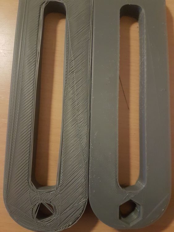

  7. Bonjour, Je possède une alfawise u30 pro est j'utilise Cura. Aprés avoir fait un radeau la premier couche de ma pièce de mauvaise qualité le filament ne se colle pas est crée un fil voir photo il a deux fois la même pièce le dessous/dessue. Je suis obligé d'utilisé un radeau car je n'arrive plus a faire accroché la premier couche est se décolle tout le temp est se prend dans la buse. j'ai testé de nombreux réglage rien ne change. Aucune idée comment régler sa avez vous des avis ? J'envisage d'utiliser un nouveaux logiciel comme Slic3r ou autre. A savoir que mon imprimante au début aller très bien aucun problème de première couche... Si vous avez des idée pour faire en sorte que je n'est pas a utilisé un radeau est que ma première couche colle correctement comme je pouvait le faire avant.

  12. Ixi sa fonctionne super ! Pourrait tu explique comment tu as fait car ce n'est pas la seule pièce avec ce problème ? Merci de votre aide !
  13. le deuxième pièce a pas le même problème que la premier bizarrement ducoup faudrait que je vois pour faire en sorte que sur la deuxième pièce n'est pas les renfort par si simple car je ne possède pas les fichier 3d de base
