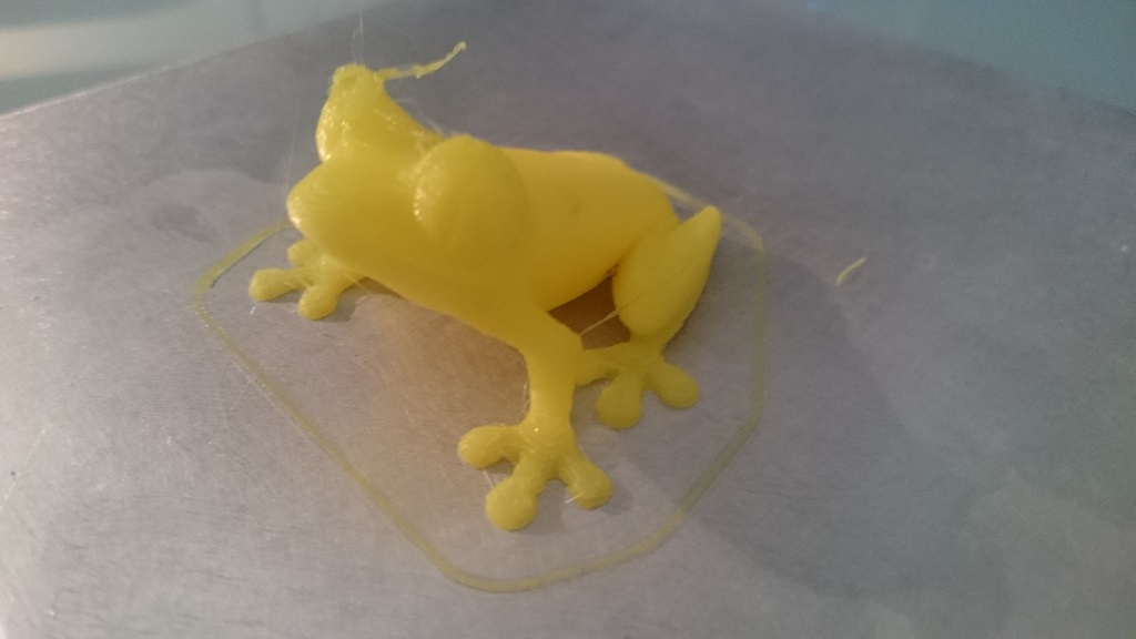

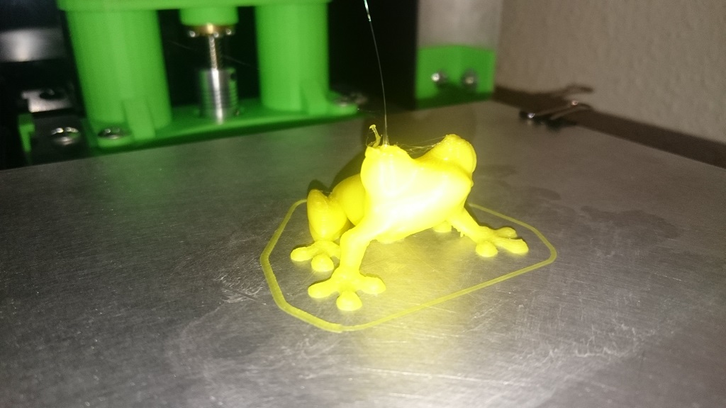

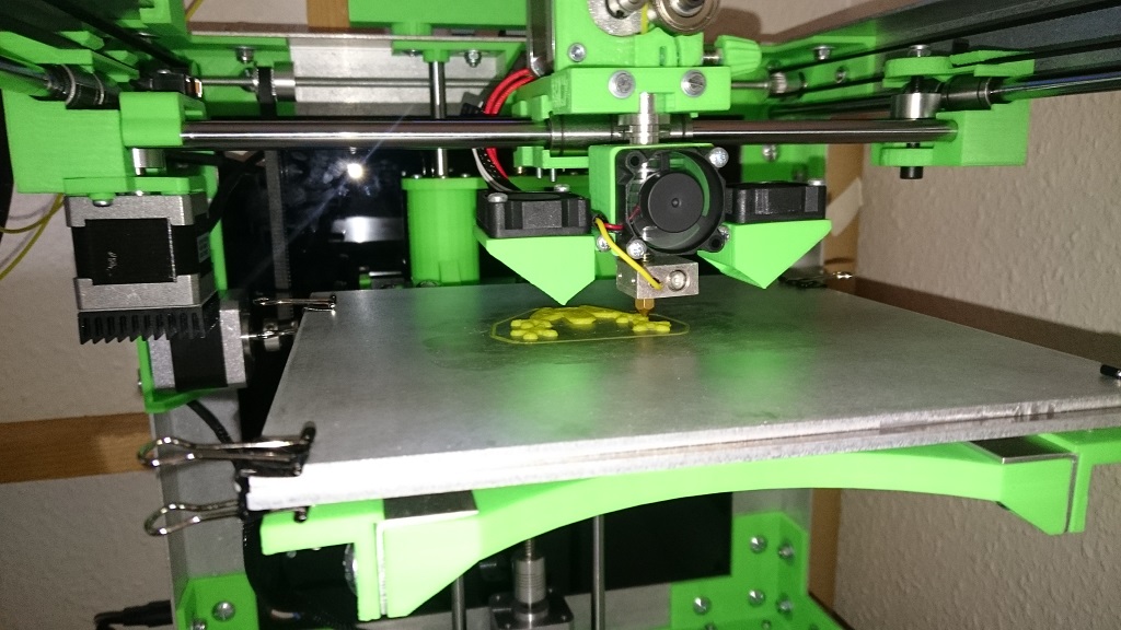

Re les SmartCubiens! Après de longs mois d'absence, j'ai enfin pris le temps d'assembler l'imprimante et je viens tout juste d'effectuer ma première impression. Montage Pas grand chose à dire sur le montage, d'autant plus que j'ai pris mon temps. ^^ Tout s'est bien monté sans grande difficulté, d'autant plus que les notices de montages sont claires et détaillées. Là où j'ai eu quelques problème, c'est sur la partie configuration. Tout d'abord, je ne sais pas si ça l'a fait pour d'autres mais mon plateau est légèrement décalé par rapport à la buse lorsque cette dernière est en position garage. Le décalage est sur Y, et cela se traduit par un bed-levelling faussé. La solution que j'ai mise en oeuvre pour palier ce problème a été de légèrement décaler la plaque d'impression par rapport au lit-chauffant. Bref, rien de dramatique, il faut juste faire attention pour ne pas ruiner la plaque d'impression (voir photo ci-dessous, on voit le léger décalage entre les plaques). Autre petit soucis, qui là-encore n'en est pas un, c'est que contrairement au log de repetier donné en exemple pour la configuration, j'ai le Ymax constamment "trigged"... J'ai vérifié à 2 reprises tous les branchements au cas où, je n'ai rien détecté. De toutes façons, comme il n'y a pas de switch Ymax sur la SmartCub, ça n'a pas d'impact. Après la configuration, le vif du sujet: l'impression! Impression J'ai imprimé la grenouille de test et voilà le résultat: Du coup, je dois effectuer quelques réglages, le REX de la communauté est le bienvenu. ^^ Cela dit, pour une première impression, je suis très satisfait, ça annonce que du bon!! (Encore merci Thierry!) Plusieurs questions: - Comment puis-je améliorer la qualité des impressions aux vues de la première que j'ai pu effectuer? Quels réglages serait-il judicieux que j'apporte? - Mon bed levelling palpe 2 points, est-ce normal? (J'ai vu sur certaines photos d'autres utilisateurs que les 4 coins du plateau étaient dégagés, peut-être est-ce juste une question d'orientation plateau) -

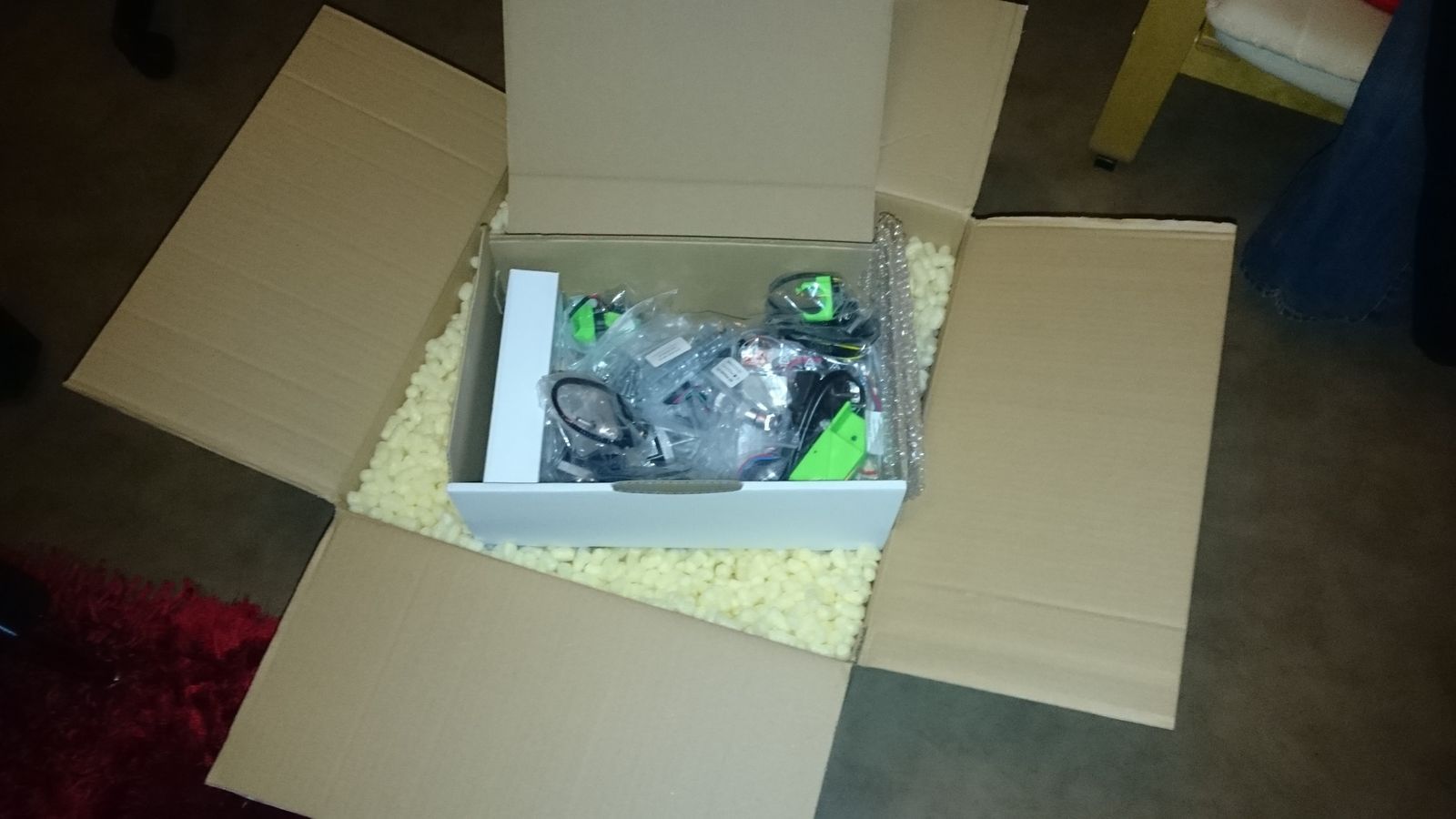

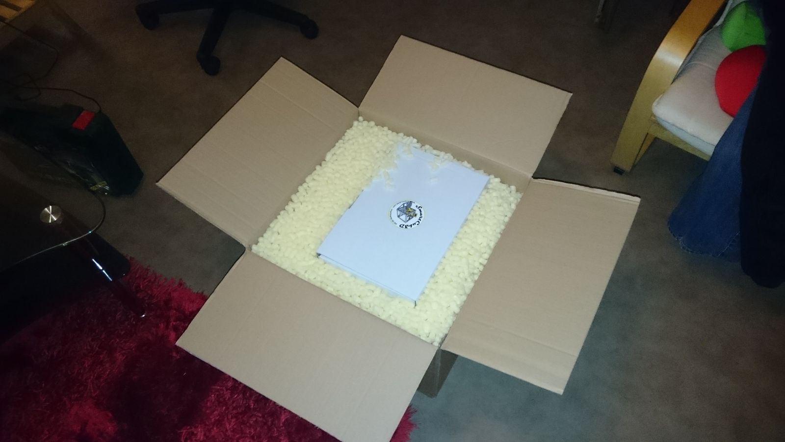

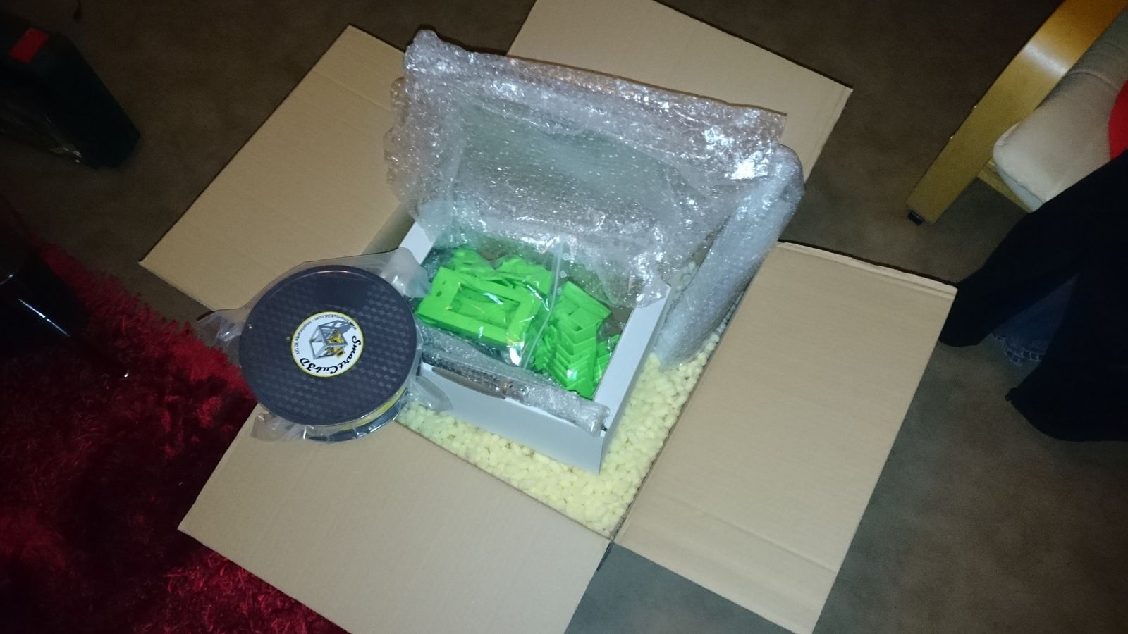

Arrrgggghhhh... Je ne peux plus éditer mon message initial! Snif snif Bon, du coup, je continue sur ma lancée et vais donc parler réception et déballage. Réception et déballage Ayé, je suis officiellement l'heureux propriétaire d'une SC3D MK2... Encore en kit! Alors, pour ceux se posant la question, la livraison est effectuée en point relais. Mode de livraison que je trouve le plus pratique pour ma part (plus de flexibilité que les colis remis par la poste où les transporteurs). Conformément à ce qui est annoncé, il faut compter 4 semaines entre la commande et la livraison. Me concernant, l'attente n'a pas été interminable puisqu'en déplacement durant cette période. Et chose encore plus cool, Thierry a été très attentif à ma demande de repousser la livraison au cas où mon déplacement s'éterniserait. Dès la commande, il a bien pris en compte cette possibilité et m'a demandé confirmation avant d'envoyer le colis. Bref, Thierry soigne ses clients et pas seulement! J'ai retiré mon colis samedi et l'ouvre seulement aujourd'hui et... Comment dire... L'emballage est sacrément soigné! Toutes les pièces sont soigneusement conditionnées en sachets étiquetés. Le kit contient 1Kg de PLA, et le détail qui fait plaisir à découvrir, une pochette plastique est présente dans le kit pour le conditionnement de bobine. Comme il est tard, je ne m’attaquerai certainement pas au montage ce soir. Mais je tiens à dire un grand merci à @biostrike pour la qualité de ce qu'il fait. Je suis certes loin d'avoir usé mes premiers mètres de PLA, mais que ce soit sur le conseil, la relation client ou le soin porté au conditionnement, pour moi, c'est un sans faute. La suite aux premiers tours de vis. ^^ -
