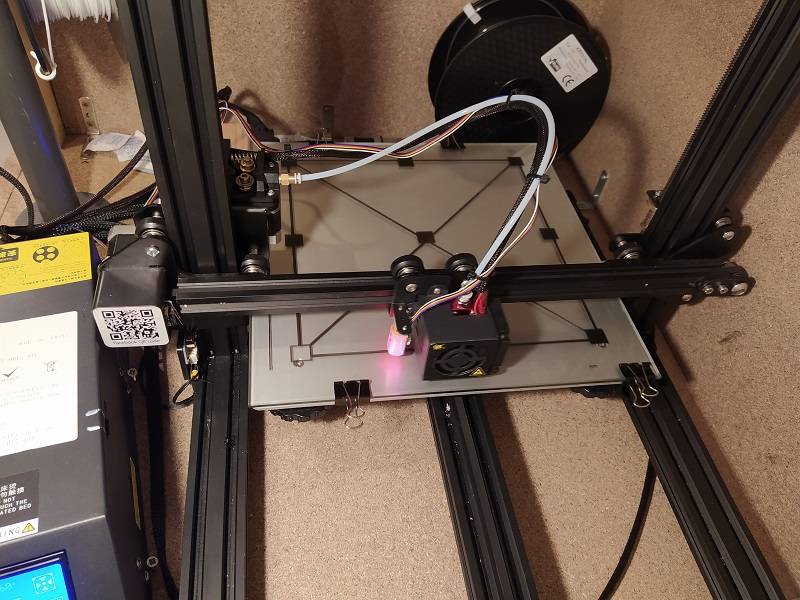

  2. bon, OK, ça fonctionne ! chui un gros boulet pis c'est tout !!! encore trop merci a toi fran6p, c'etait bien l'initialisation ! .... avec -2.8 chui po mal : je suis en train d'imprimer un fichier de test et ça a l'air de se passer pas mal ! a moi d'affiner ensuite selon ... si c'est écrasé ou pas assez bas !
  3. bon, il semble que l'initialisation de l'EEPROM fonctionne car comme j'avais mis 0, en réinitialisant, la tête imprime a environs 3mm trop haut ! du coup je vais mettre -2.8 et essayer !... @+ ...

  6. j’espère que je suis dans la bonne catégorie ? hello amis(e) imprimeurs ... je vous expose mon problème ... en espérant qu'il y ai une âme charitable pour m'aider ! j'ai installé marlin 2.0 sur mon imprimante, une CR10S (3) pour l'installation d'un BlTouch. je me suis fais aider par fran6p car il y avais quelques soucis, un immense merci a lui ! bon, le BlTouch fonctionne, cool, mais mon problème est le Z offset ! en effet, j'ai vu que dans marlin 2.0, et j'insiste car dans les versions d'avant c'est différant ! la ligne pour les offset X Y et Z c'est celle-là : #define NOZZLE_TO_PROBE_OFFSET { X10, Y10, Z0 } du coup, j'ai mesuré la différence entre mon bltouch et ma buse, et je trouve 43 mm en X, 7 mm en Y et 3 mm en Z, alors je met cette ligne là : #define NOZZLE_TO_PROBE_OFFSET { -43, -7, -3 } ca a l'air de fonctionner en X et Y, mais en Z, j'avais l'impression que ma buse était trop basse, en contact avec le plateau, pas de matière sur le plateau et extruder qui "claque" ! du coup, j'ai mis le Z a -2.8 au lieu de -3 ! résultat pareil ! tiens ! ? alors je met a -2.6 = pareil ! bizarre ! alors je met carrément a 0 ! et toujours pareil, j'ai donc l'impression que ce n'est pas ça qu'il faut changer !!! d'ou mon problème ! est-ce que quelqu'un aurai tune idée ? je pense que je me trompe de ligne ?? non ?

  12. ha d’accord ! évidement ! c'est sur qu'avec les 2 fichiers ça doit aider ! hihihi ... merci en tous cas de m'aider parce que là je deviens chèvre !!!! ce qui m’étonne le + c'est que c'est seulement quand je valide le bltouch que ça marche plus ! impossible de compiler .... j'ai donc televersé le marlin sans bltouch, pour voir, ça fonctionne mais sans bltouch du coup ! et le Z descend jusqu'a ecraser le plateau , j'ai arreté en urgence sinon ça descend en chine ! Configuration.h Configuration_adv.h
  13. ok je vais mettre mon profil a jour ... quand tu dis : sans plus de données tu pense qu'il faut que je mette quoi ??? le tuto me fait la même chose !!! ...
  14. bonjour les copains .... je possède une cr10s depuis un an et j'ai voulu installer un bltouch ! ( raz le bol de la cale en papier !!!! hihihihi ) j'ai donc flasher le fireware. je passe donc a marlin 2.0 et je passe par arduino ide ! jusqu'ici tout va bien. sauf que sije touche a rien dans marlin 2.0 ca roule, mais pas de bltouch ! et des que je valide la ligne bltouch, en gros je la décommente, paf, je peux meme pas téléverser dans la machine car la compilation ne marche pas !!! ça me dit : erreur de compilation pour la carte arduino mega or mega 2560. j'ai essayer avec la carte mega adk mais ca fait pareil !!!! au secours maker d'amour .... vous êtes mon seul espoir ! une idée ????
