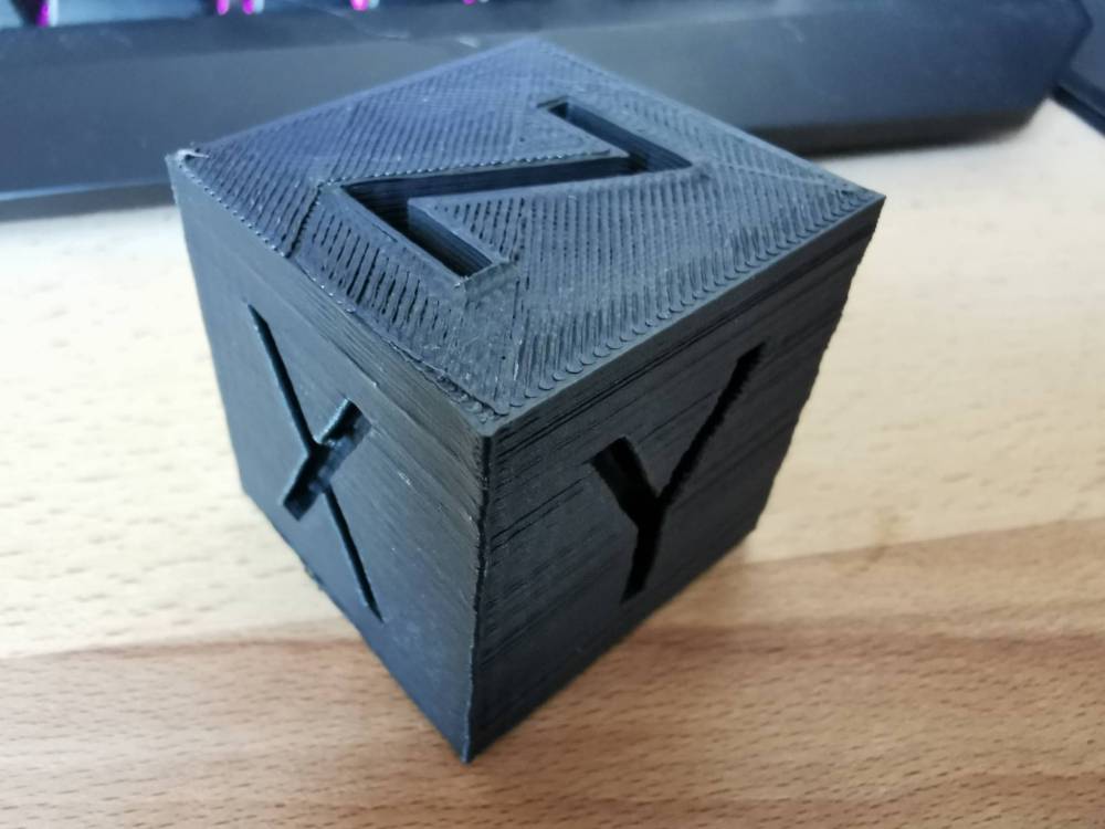

  2. Et voilà le cube de calibration en 200%, bon quelques petit défauts je pense dû au chassis par super rigide de base, sans compter que pour le moment l'imprimante est posé sur un meuble plutôt instable donc il transmet des vibrations. X = 40.2 Y = 40.35 Z = 40.8

  5. Et bien pour le moment à part un soucis d'échelle sur l'axe Z, je suis content parce qu'on a bien progressé ! D'ailleurs si je peux avoir vos suppositions sur le soucis "d'échelle" de l'axe Z, maintenant que je suis sur un FW Marlin on devrait pouvoir arriver à faire quelque chose ! Vraiment encore merci à vous deux !
