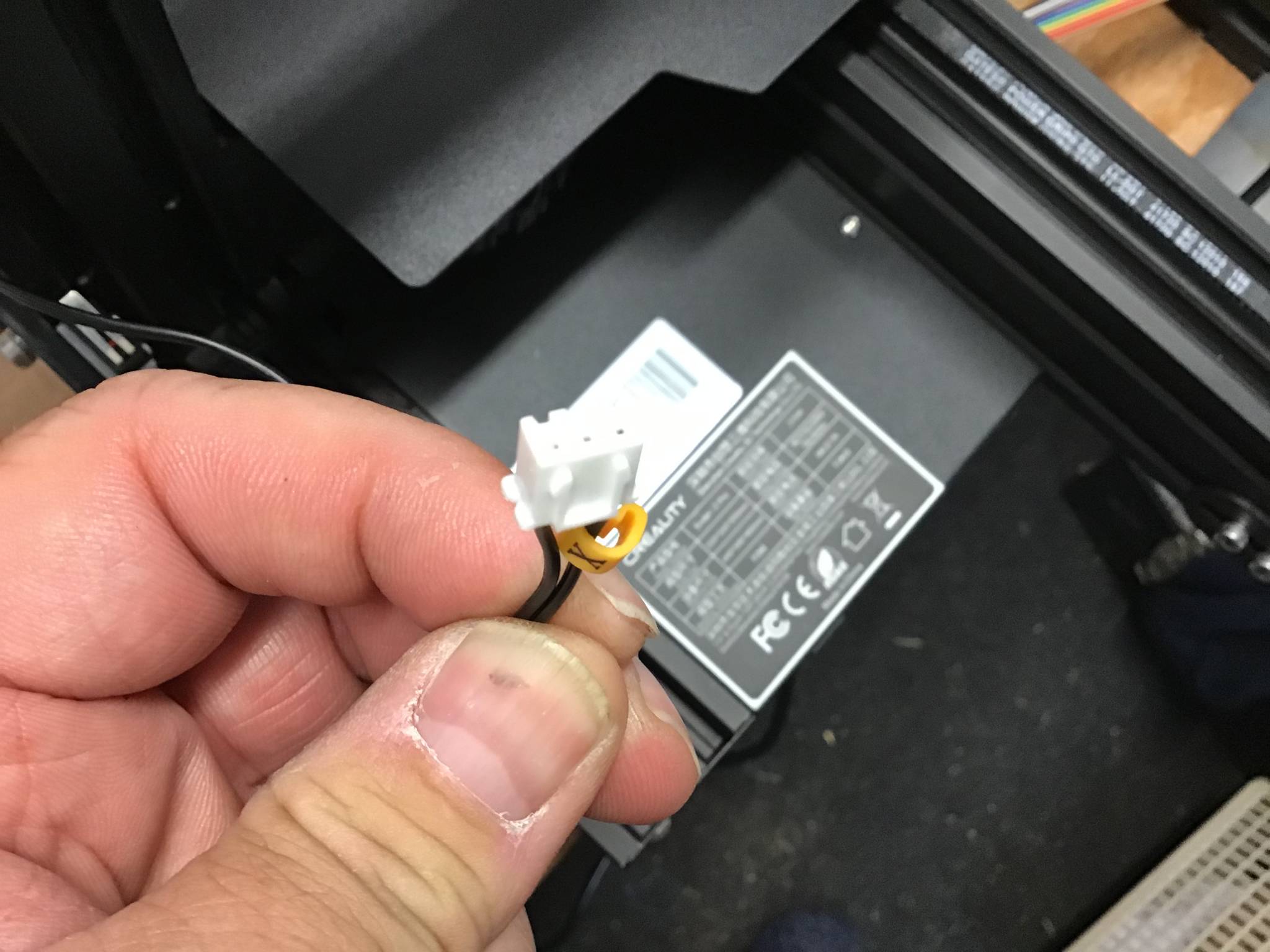

    Ça y est les amis, superbe réactivité de Creality qui m’as contacté ce matin et m’envoie un contacteur neuf...

    Sure que c’est pas le câble parce que j’ai mis le contacteur z sur x et la tête fonctionne normalement alors que l’axe Z ne bouge plus... Creality me contacte demain normalement... je vous direz comment ça se passe...

    Salut les amis, voilà j’ai fais ce que m’as conseillé TITI78... j’ai échangé les contacteurs fin de course entre Z et X et c’était bien ça... le contacteur était hs... je n’ai plus qu’à contacter Creality pour qu’ils m’en envoie un neuf... merci à tous les amis...

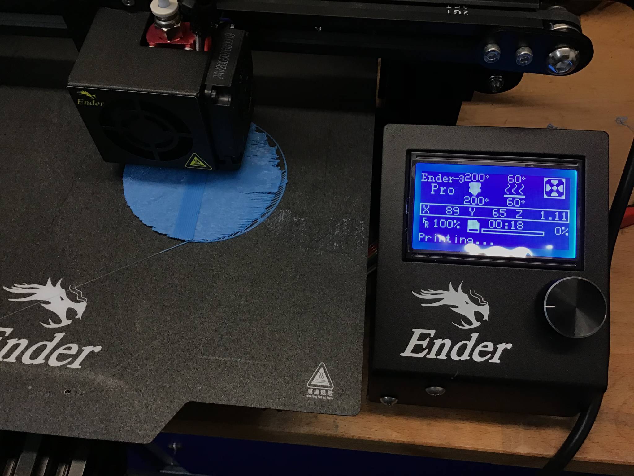

    Bon voilà... j’ai rien fait de spécial, j’ai lancé une impression par hasard, ça a l’air bien même si c’est pas centré et j’ai pas réglé le plateau j’ai fait ça à l’arrache... et sachant que l’axe X n’a jamais été jusqu’au fin de course...

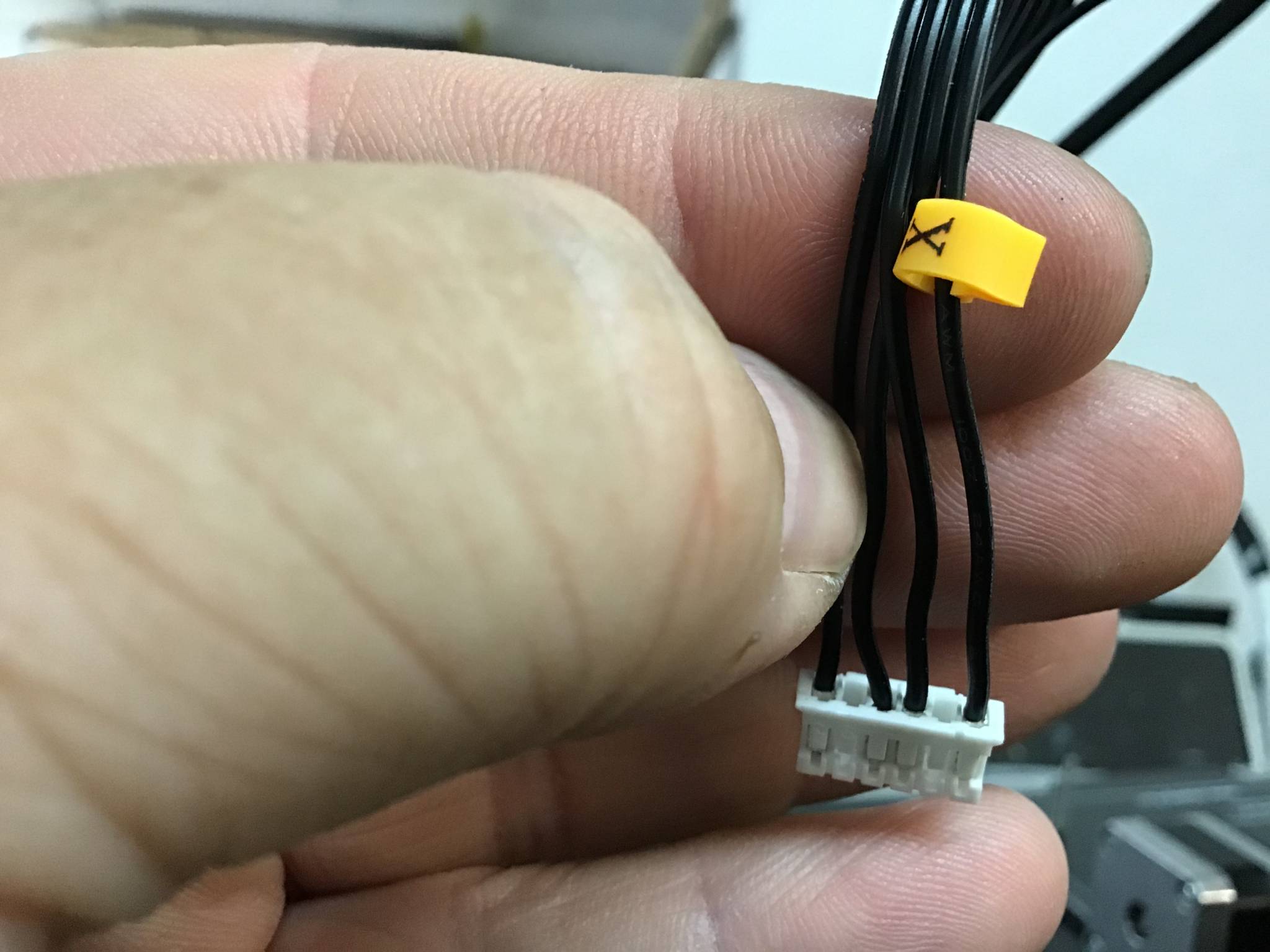

    Le cable du moteur, les positions des fils vous semble bon ?

    Quand je remet à 0 pour X j’entends un léger bruit du Moteur mais il reste sur place... y aurait pas une autre manip à faire ?
  10. Rick007
    Problème de calibration
    Oui Y Z fonctionnent, X bouge quand je tourne la molette mais quand je remet à 0, X reste sur place il ne revient pas à sa position initiale...

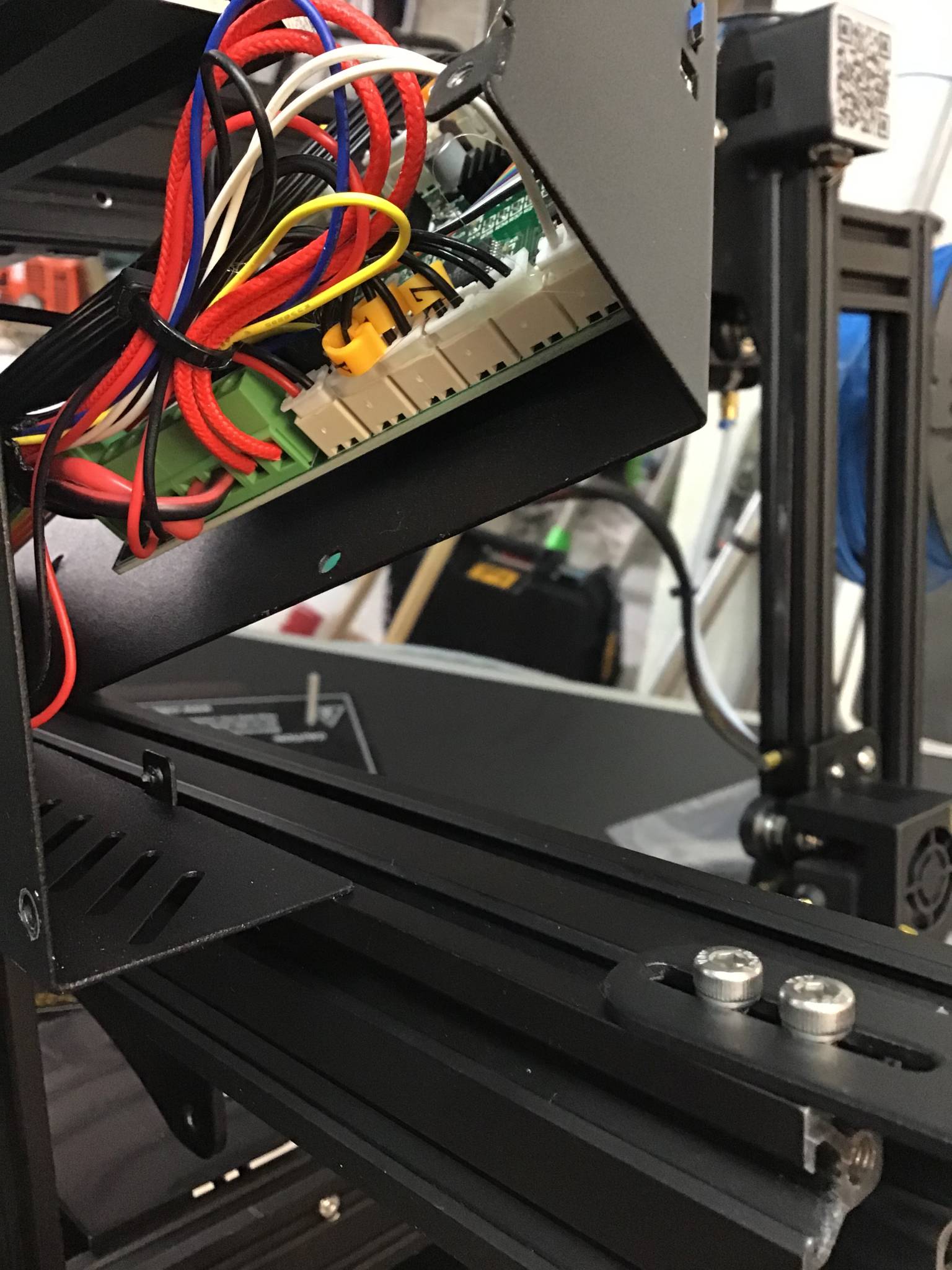

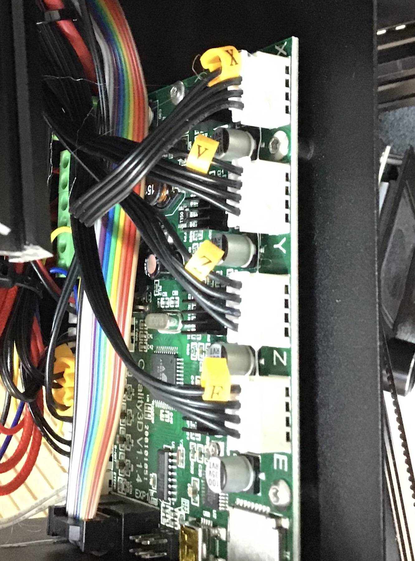

    La carte mère faut que j’ouvre le boîtier complètement ?

    En faisant autohome soit la tête reste au centre soit elle va a droite à l’opposé du fin de course...
