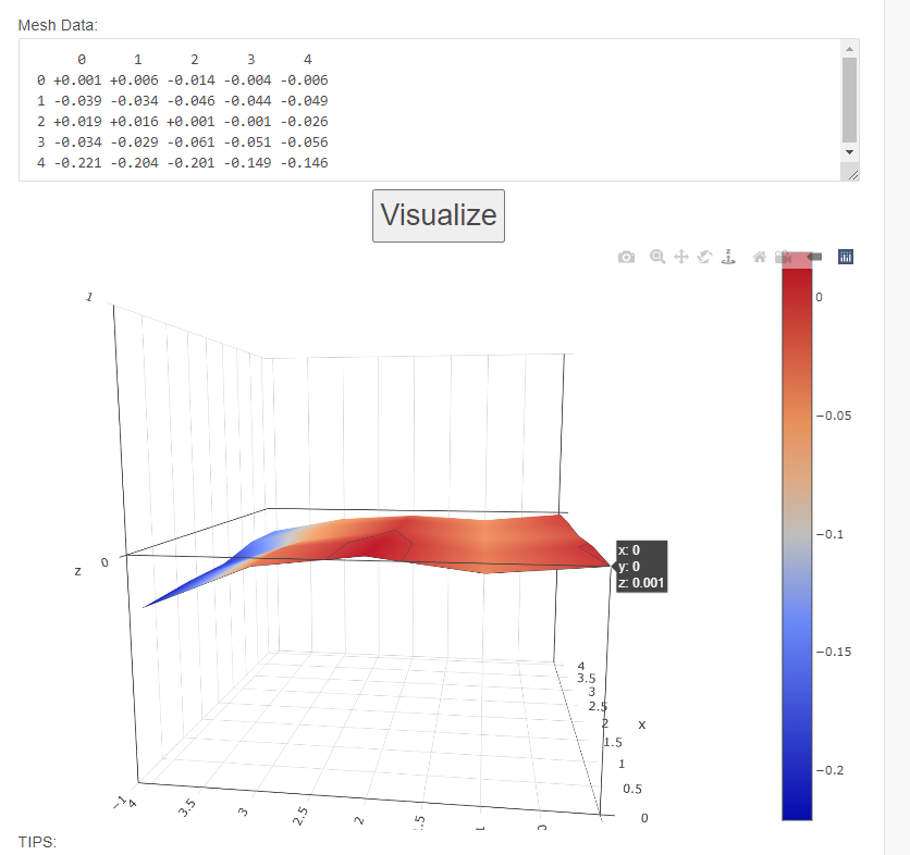

  2. Hello ! Merci à vous deux j'ai essayer de resserré les excentrique alors déjà j'ai un bltouch beaucoup plus proche au niveau du mesh 0 1 2 3 4 0 -0.086 -0.084 -0.094 -0.054 -0.019 1 -0.101 -0.144 -0.146 -0.101 -0.064 2 -0.011 -0.059 -0.094 -0.089 -0.064 3 +0.049 -0.001 -0.051 -0.049 -0.034 4 -0.031 -0.046 -0.074 -0.039 -0.039 j'ai fait un premier print juste d'un contour du bed et tout étais de la même largeur incroyable ! ensuite j'ai refait un print et c'étais redevenue comme avant du coup je vais essayer de resserré les excentriques un peut plus partout et je vous ferai un retour je sent que on est sur la bonne vois, merci pour m'avoir aiguiller

  7. Après avoir re imprimer une partie du support, ça bouge beaucoup moin et je penses que c'est mieu au niveau des valeur mais j'ai toujours le même problème au niveau de l'impression. 0 1 2 3 4 0 +0.247 +0.204 +0.132 +0.064 -0.041 1 +0.204 +0.117 +0.029 -0.076 -0.209 2 +0.262 +0.144 +0.001 -0.136 -0.311 3 +0.247 +0.079 -0.109 -0.286 -0.494 4 +0.099 -0.091 -0.286 -0.469 -0.676 0 1 2 3 4 0 +0.267 +0.197 +0.124 +0.057 -0.034 1 +0.207 +0.107 +0.011 -0.084 -0.204 2 +0.264 +0.137 -0.011 -0.149 -0.314 3 +0.247 +0.069 -0.121 -0.291 -0.494 4 +0.112 -0.089 -0.299 -0.461 -0.674 0 1 2 3 4 0 +0.279 +0.202 +0.117 +0.062 -0.031 1 +0.222 +0.117 +0.009 -0.079 -0.194 2 +0.277 +0.149 -0.009 -0.141 -0.309 3 +0.259 +0.082 -0.116 -0.281 -0.484 4 +0.109 -0.079 -0.294 -0.464 -0.666 je n'est pas refait le manual leveling d'ou les valeur completement décaler, c'étais juste pour tester la régualarité des point.
  8. l'ABL se fait bien avec le BL Touch, avant chaque impression le problème c'est que je me retrouve quand même avec des print comme montré sur la photo. ( pourtant le moteur Z bouge quand je le regarde ) il fait 20 point de mesure, X0,Y1;X0,Y2; etc..
  9. J'ai également remarquer voici 3 mesh fait à la meme température mais à 3 minute d'intervale 0 1 2 3 4 0 +0.051 +0.034 +0.001 -0.014 -0.021 1 +0.036 +0.019 -0.024 -0.031 -0.039 2 +0.119 +0.086 +0.051 +0.024 +0.001 3 +0.094 +0.064 +0.014 -0.004 -0.026 4 -0.056 -0.079 -0.099 -0.071 -0.071 0 1 2 3 4 0 +0.014 -0.011 -0.041 -0.041 -0.051 1 -0.006 -0.036 -0.069 -0.074 -0.079 2 +0.071 +0.036 +0.001 -0.006 -0.041 3 +0.051 +0.014 -0.034 -0.046 -0.061 4 -0.094 -0.126 -0.149 -0.111 -0.116 0 1 2 3 4 0 +0.011 -0.016 -0.046 -0.041 -0.044 1 -0.004 -0.034 -0.069 -0.071 -0.071 2 +0.074 +0.034 -0.004 -0.029 -0.044 3 +0.049 +0.006 -0.039 -0.054 -0.066 4 -0.101 -0.136 -0.159 -0.116 -0.114 j'imagine que des si petite valeur de variation mais dans le doute je préfère vous donner les info dont je possède, je n'est pas la valeur des nombre peut être que pour une buse près d'un plateau ça se joue à ça ? Kilirt

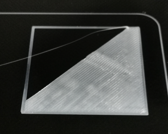

  10. J'ai flasher avec le firmware de waggster, malheuresement j'ai pas mal investie pour brancher le bltouch etc à cette endroit j'ai pas trop d'autre solution. Concernant le problème de vaguelettes, je suis sur que ça vien du fait que la buse est trop proche car je l'entend frotter contre le bed. Pour les valeur de l'offset ça me semble être les bonne car mon carré au milieu est parfait. et aucun problème, j'apprécie ton aide pour essayer de m'aider
  11. Après avoir réfléchit et m'être relu, je dit des bêtise surement pas un problème de sens de correction car sinon la buse monterai au lieu de descendre justement. peut être quel descent trop pour trop corriger ? j'ai remarquer quand j'ai allumé l'imprimante et que je les connecter sur pronterface j'ai eu ces ligne: echo: M420 S0 Z0.00 echo: G29 W I0 J0 Z0.02885 echo: G29 W I1 J0 Z0.03885 echo: G29 W I2 J0 Z0.02134 echo: G29 W I3 J0 Z0.02885 echo: G29 W I4 J0 Z0.03885 echo: G29 W I0 J1 Z-0.02118 echo: G29 W I1 J1 Z-0.00617 echo: G29 W I2 J1 Z-0.02368 echo: G29 W I3 J1 Z-0.02868 echo: G29 W I4 J1 Z-0.00867 echo: G29 W I0 J2 Z0.03385 echo: G29 W I1 J2 Z0.03385 echo: G29 W I2 J2 Z0.01134 echo: G29 W I3 J2 Z0.00884 echo: G29 W I4 J2 Z-0.00117 echo: G29 W I0 J3 Z-0.02118 echo: G29 W I1 J3 Z-0.02118 echo: G29 W I2 J3 Z-0.04369 echo: G29 W I3 J3 Z-0.03369 echo: G29 W I4 J3 Z-0.02868 echo: G29 W I0 J4 Z-0.19628 echo: G29 W I1 J4 Z-0.18627 echo: G29 W I2 J4 Z-0.16876 echo: G29 W I3 J4 Z-0.11873 echo: G29 W I4 J4 Z-0.09872 c'est valeur corresponde t'elle a la correction à effectuer ? car elle sont bien différentre des dernier ABL que je peut faire avec G29 si ça peut aider j'ai remarquer que depuis que j'ai flasher le firmware, je dois a chaque reboot de la machine cliquer sur la clé usb dans les parametre malgrès quel sois déjà sélectionner sinon ça va sur la carte SD. ( mais je suppose que c'est normal ) Kilirt

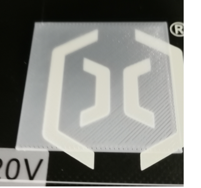

  12. Bonjour à tous, Aillant fait l'acquisition d'une imprimante 3D sidewinder x1 il y a maintenant quelque mois sous les conseil de ce forum. j'en suis très content. pour être honnête j'avais perdu la motivation à l'utiliser car j'avais des problème de "rayure" sur les print et à l'époque je ne s'avais pas que c'étais du à un buse trop proche du bed. depuis j'ai repris avec une motivation plus haute que jamais, j'ai donc acheté pas mal de matos et un BL-Touch officiel 3.1. j'ai donc suivi le guide de waggster en prenant soin d'inverse le connecteur 3 pin marron sur la carte mère. j'ai également pour le cable noir, installer un connecteur XH-3Y ( style ventilo ) tout c'est bien passer, Z-offset sans problème en suivant la methode de waggster, l'abl se fait sans aucun problème au démarrage du print etc. j'ai donc voulu pour vérifier imprimer 5 petit carré dans chaque angle + milieu àfin de pouvoir avoir quelque chose de lisse partout comme dans mes rêve :') et la problème.. le coin bas droite et le carré du milieu sont parfait mais le coin haut droite - et haut gauche, la buse et trop broche du bed et fait un rendu très moche comme un peut le voir sur la photo: Bas droite ( même un poil trop haut, j'ai ajuster l'offset pendant le print ( mais je penses que j'aurais pas du, car quand je l'avais fait de souvenir au milieu c'étais parfait ) Haut droite: j'ai donc chercher sur le net et j'ai appris à utiliser pronterface, j'ai appris à lancer la commande G29 dessus et voir des donnée sur un visualizer, et c'est là que j'ai vue le résultat: 0 1 2 3 4 0 +0.031 +0.029 +0.001 +0.009 +0.016 1 -0.011 -0.014 -0.044 -0.039 -0.034 2 +0.039 +0.036 +0.004 +0.006 -0.004 3 -0.006 -0.009 -0.051 -0.039 -0.049 4 -0.191 -0.176 -0.191 -0.124 -0.131 si je comprend bien, le Y 4 sur tout les X est à -0.2XX du niveau 0 du bed alors que c'est justement sur le fond du plateau que j'ai un problème de buse trop proche.. j'ai réfléchit pourquoi je pouvais avoir ce résultat et je me suis demandé, est ce que c'est possible que j'ai mal fait quelque chose sur le BL touch et et que au lieu de corriger dans le bon sens donc de faire +0.191 par exemple pour le 0,4 il refasse -0.191 et que du coup je me retrouve encore pire ? Merci pour votre temp de m'avoir lu Kilrt
