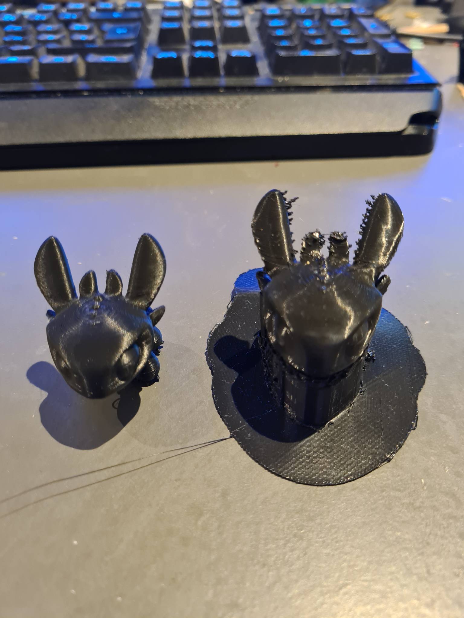

mike1261 en réponse au topic de mike1261 dans Entraide : Questions/Réponses sur l'impression 3D

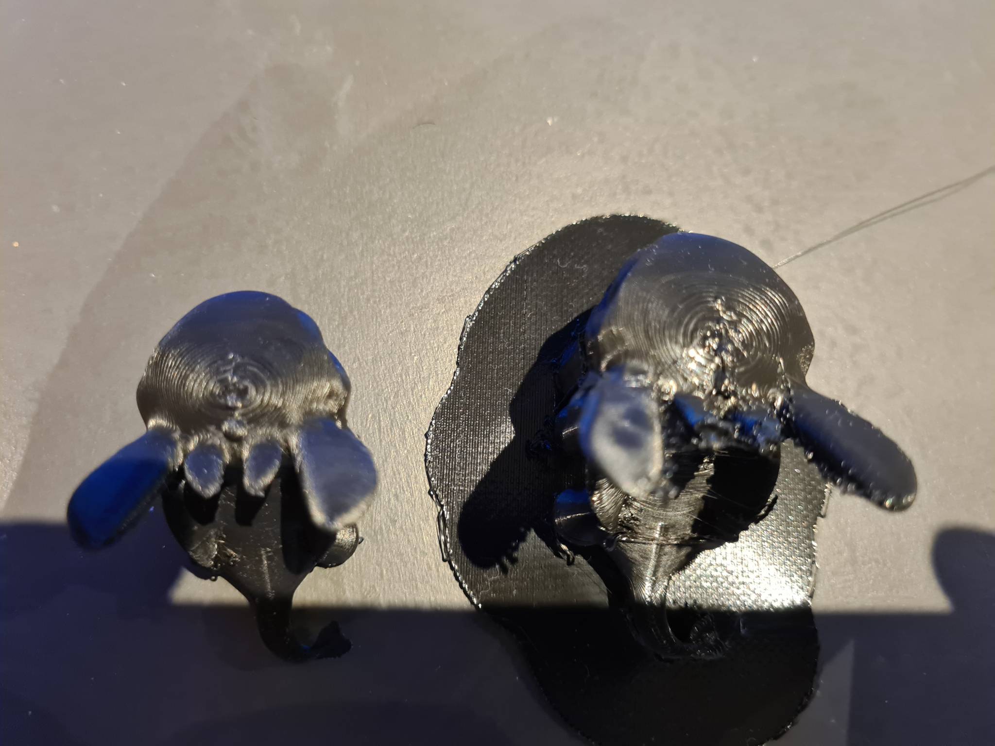

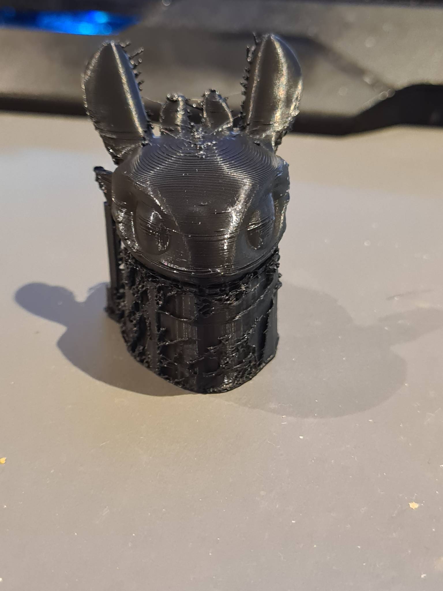

y a du mieux lol j'ai fini par remettre le refroidissement d'origine au lieu du bulleye, et bien c'est mieux, a droite avant et a gauche apres -

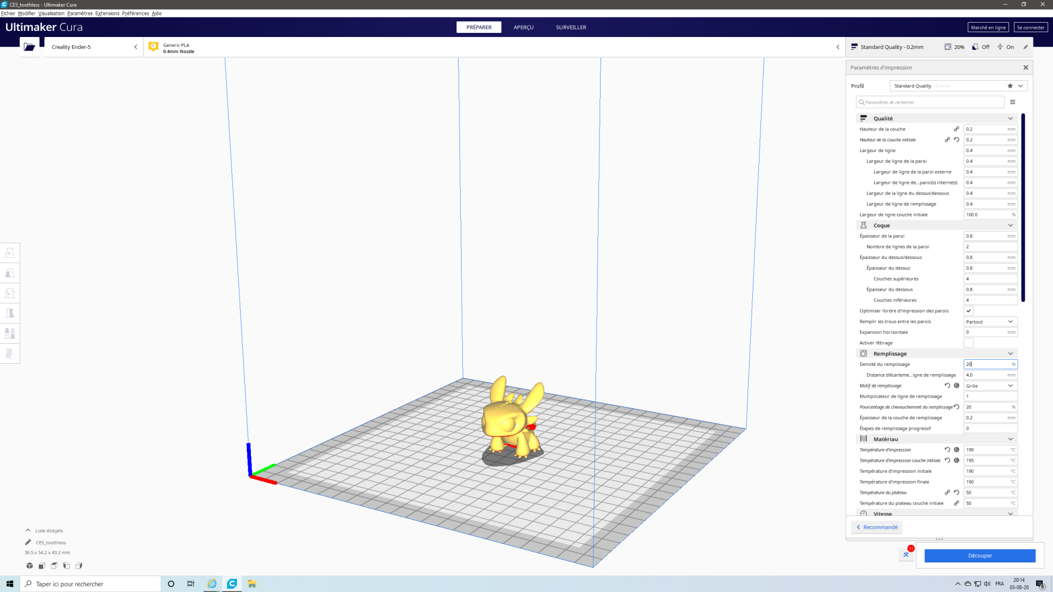

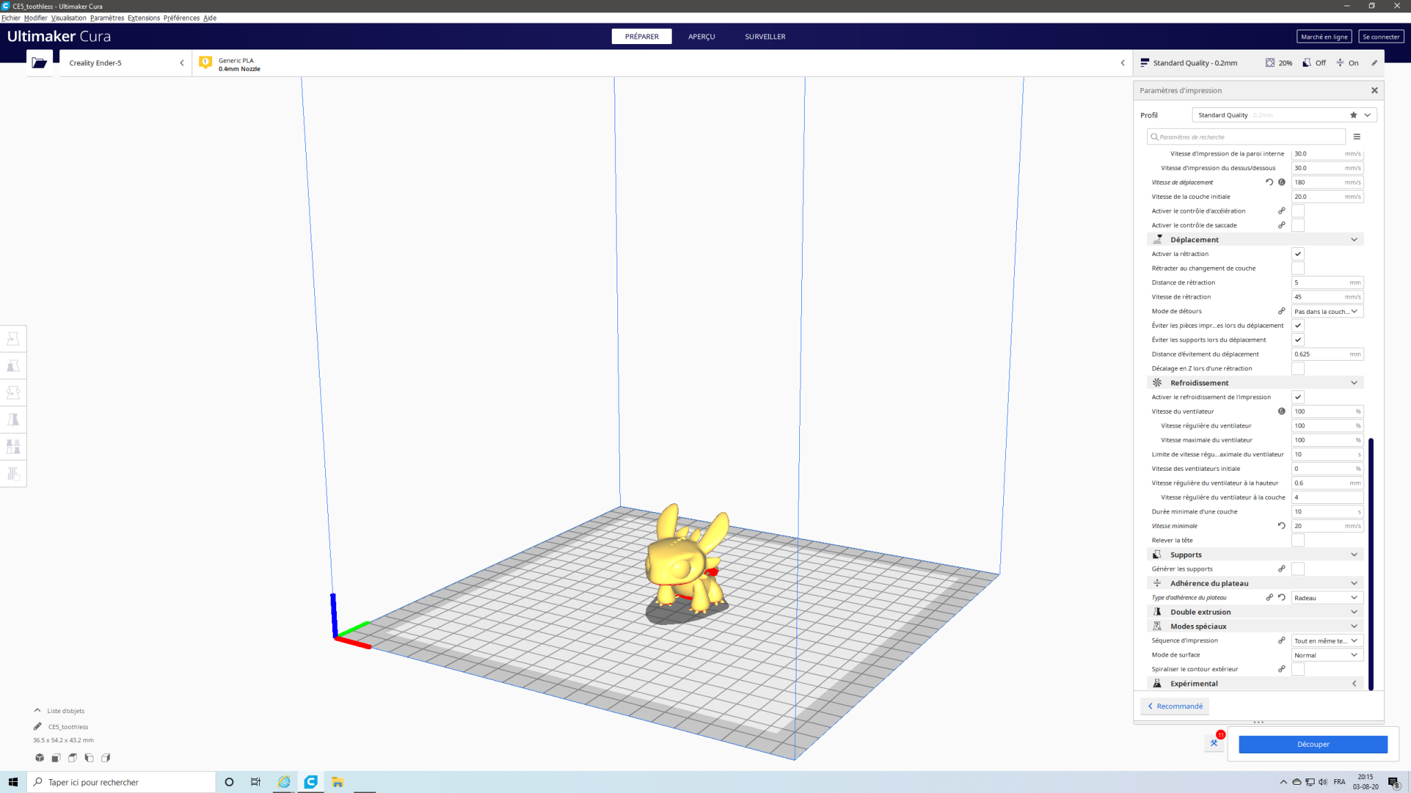

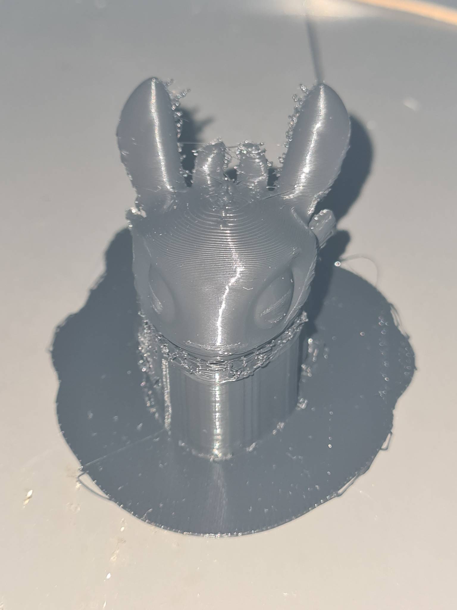

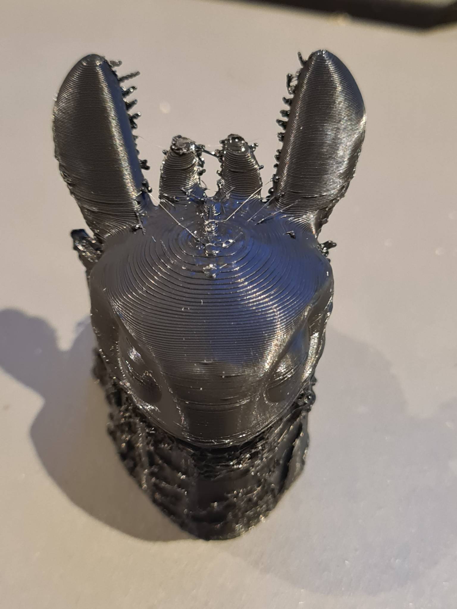

bon, j'ai testé pleins de paramètres différents, et c'est toujours plus ou moins pareil, de la filasse que déborde partout, et les détails pas très propres. voici les derniers paramètres utilisés. je précise que j'ai reserré les roulettes des axes x et y qui avaient un petit peu de jeu et j'ai remplacé la buse aussi pour être sur. est ce que le direct drive pourrait aider à la qualité? ou aucune incidence? -

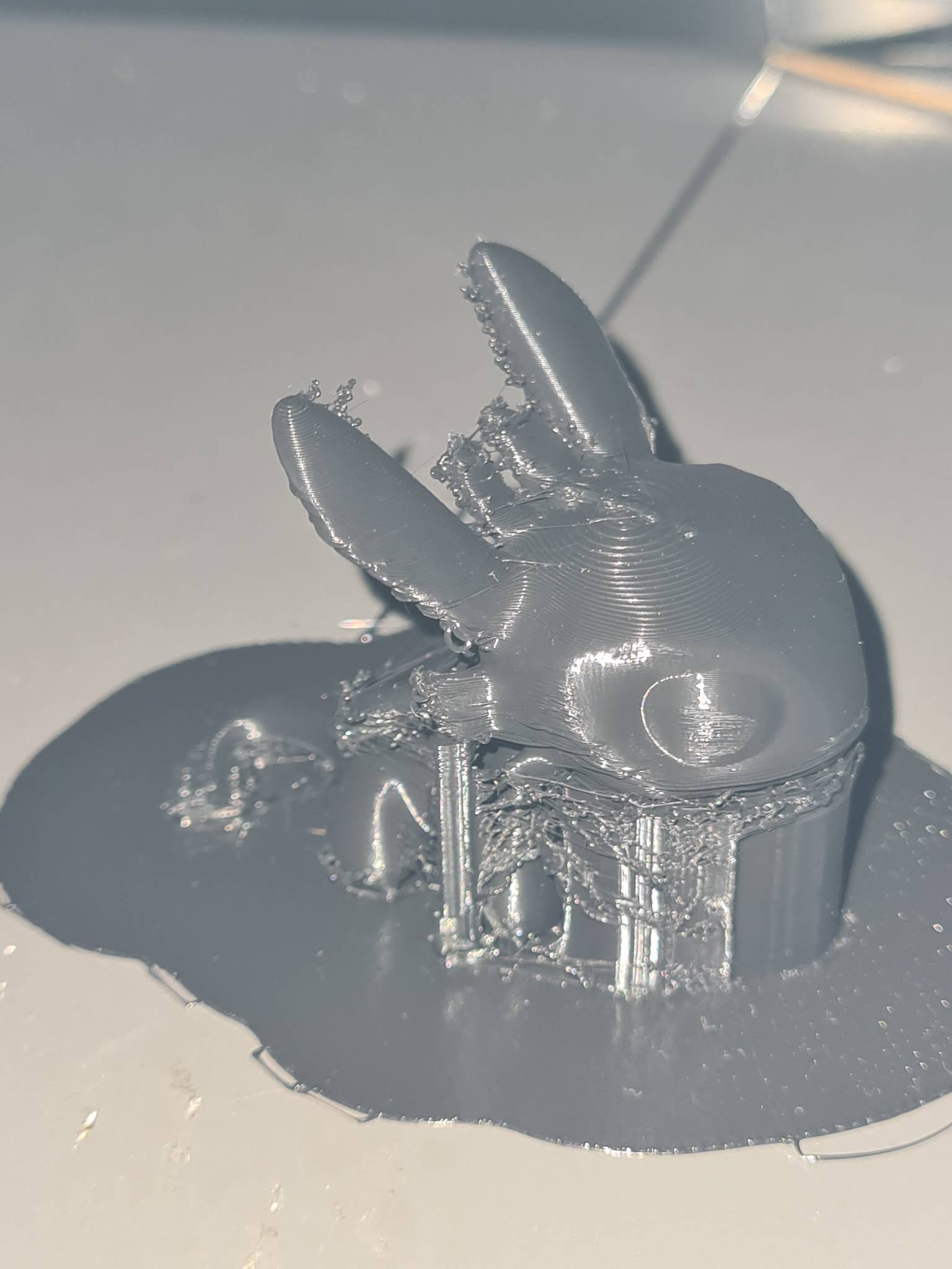

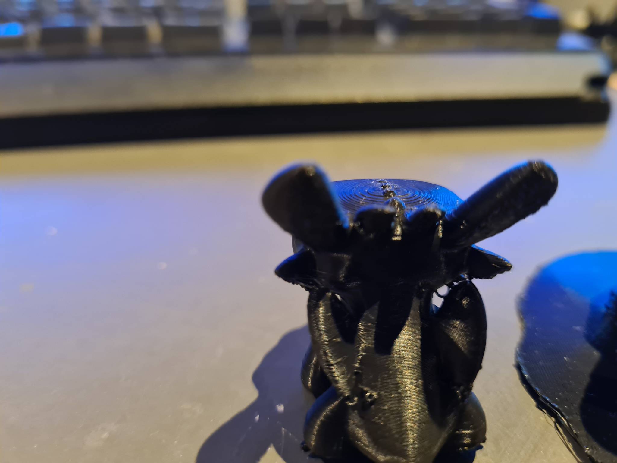

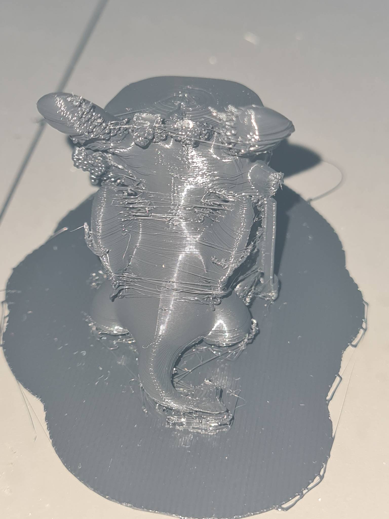

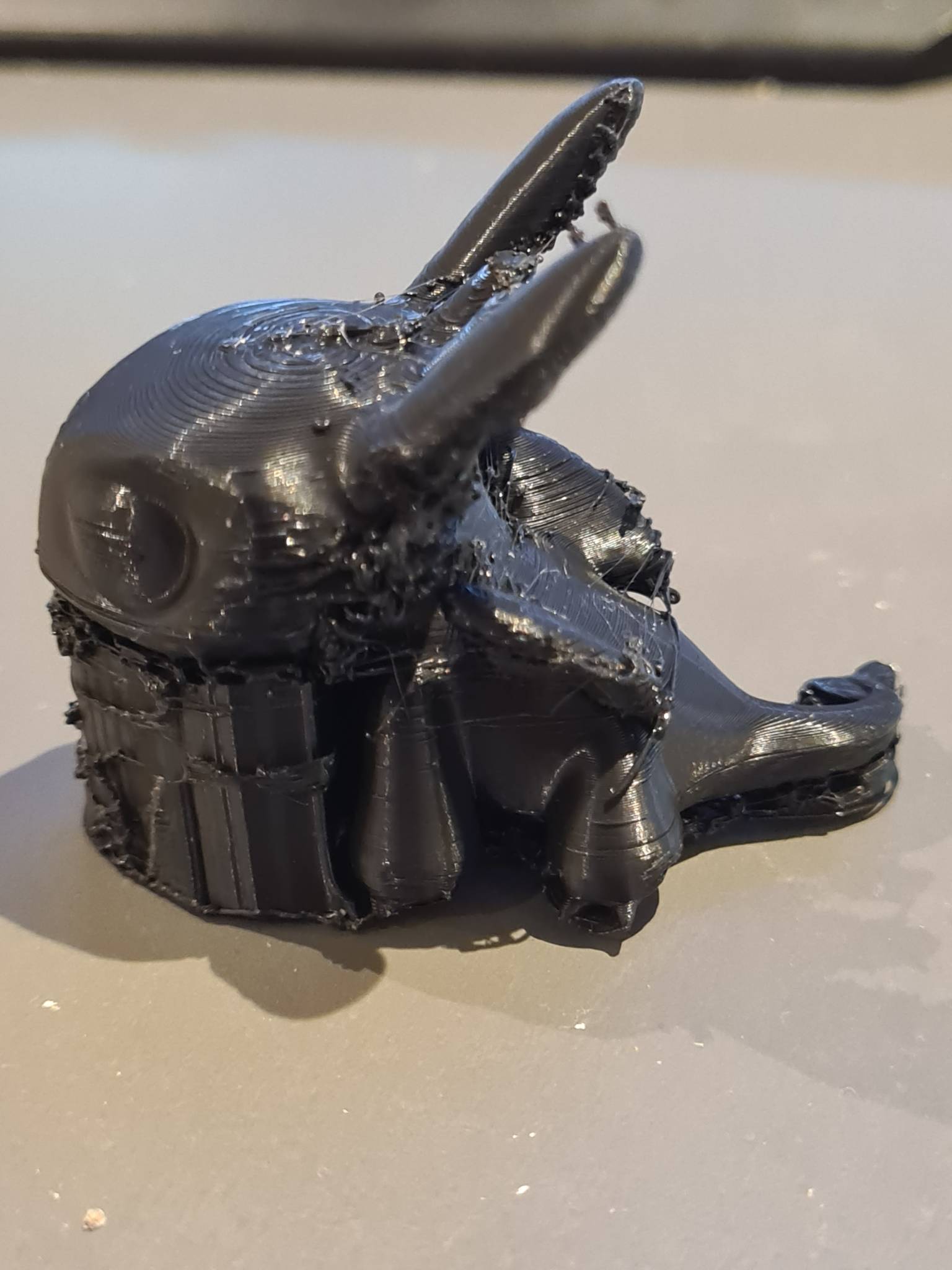

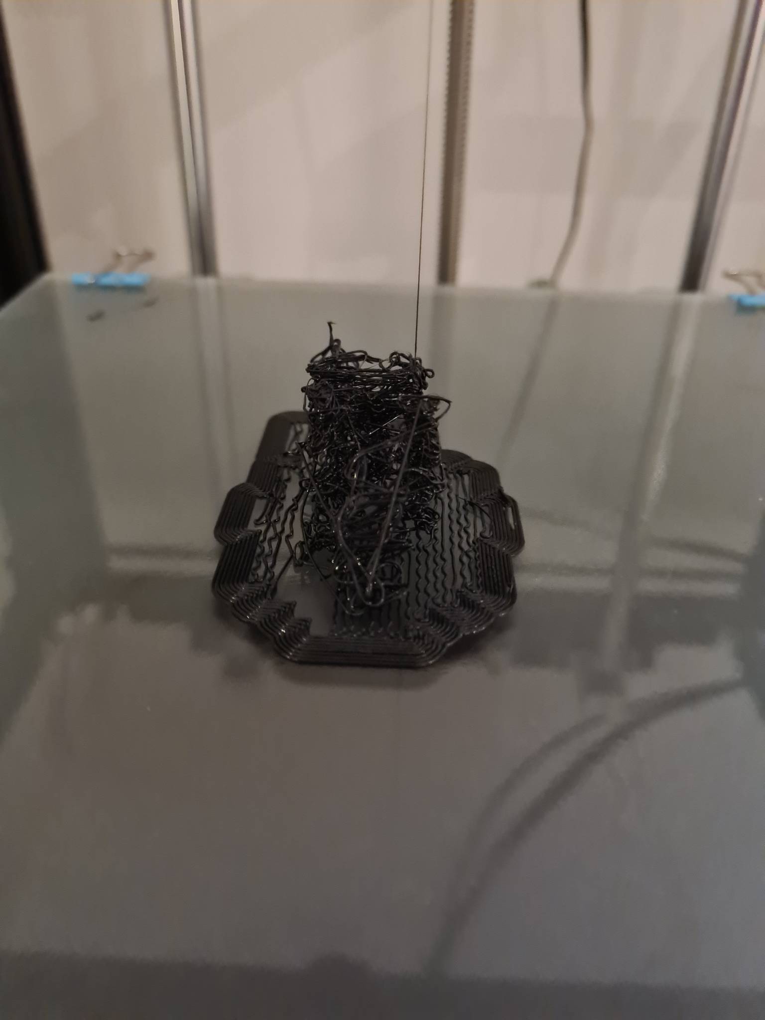

mike1261 a posté un sujet dans Entraide : Questions/Réponses sur l'impression 3D

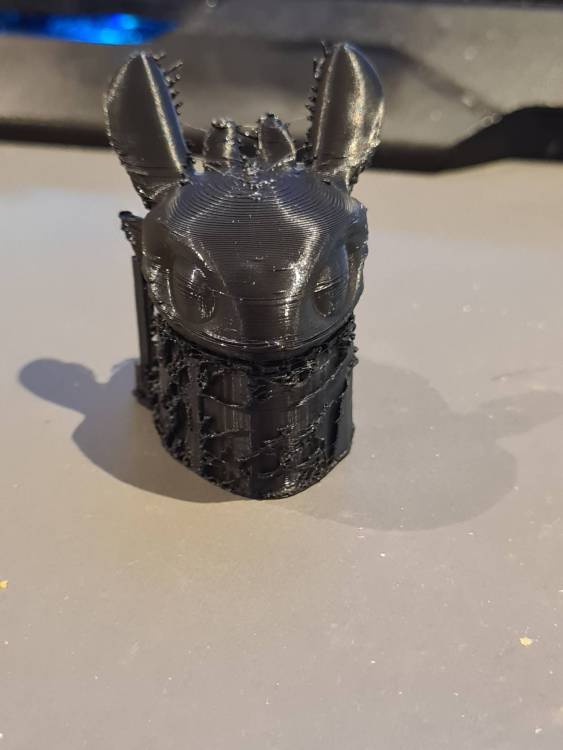

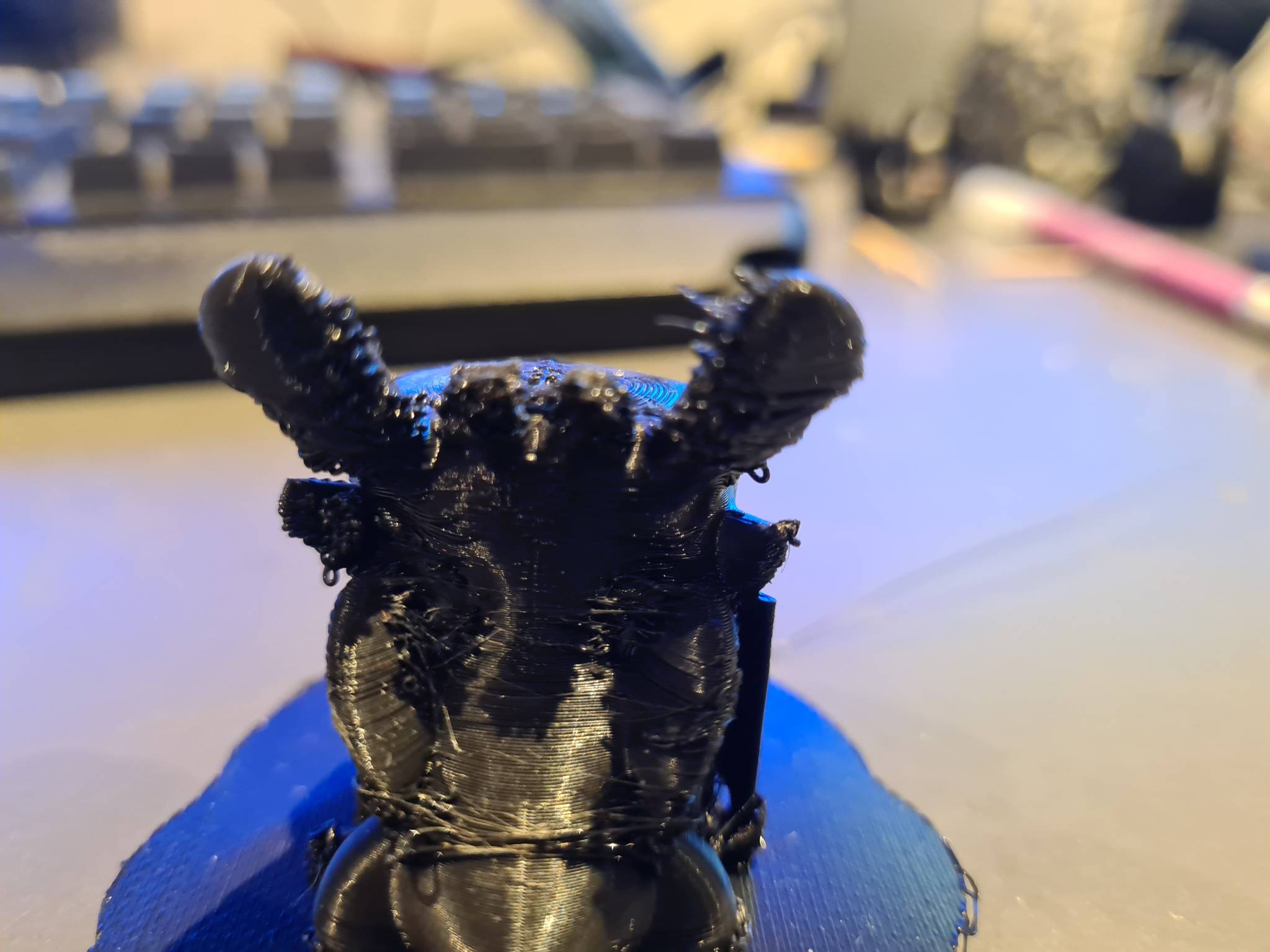

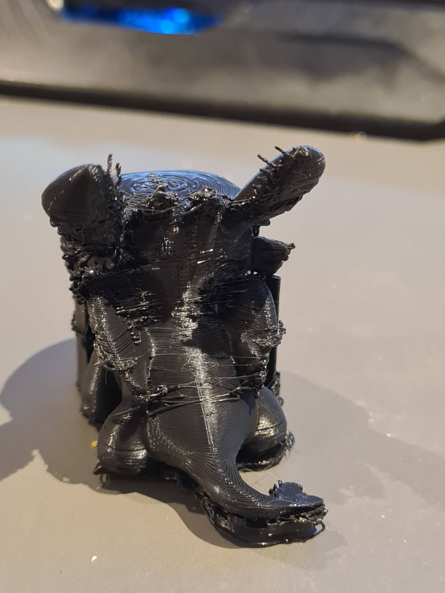

bonjour à tous, je débute en impression 3d, j'ai mon imprimante depuis environ 1 mois, j'ai fait pas mal de tests, qui s'avèrent concluants pour des pièces "faciles" (pièces carrées sans trop d'arrondis etc), par contre en essayant des pièces plus complexe, ca bave, ca warp, c'est pas génial.. je me suis dit que ca pouvait provenir du filament, j'avais acheté du filament amazonbasic, j'ai donc essayé du geeetech noir, le résultat est le même. j'essaie de faire ceci https://www.thingiverse.com/thing:3258780 que j'ai agrandi sinon c'était tout pitit.. et ca donne ça https://www.youtube.com/watch?v=6F4u9ghyOzk pour info, j'imprime sur un verre de 3mm avec de la laque pour maintenir l'adhésion au plateau, t° buse 210° et plateau 55° comme préconisé par Geeetech. c'est pareil si j'essaye d'imprimer une pièce articulée, ca bave a coté de la pièce et la tête mobile fini par emporter la pièce avec elle.. si vous avez des idées pour m'éclairer, j'avoue que ca m'aiderais Merci -
