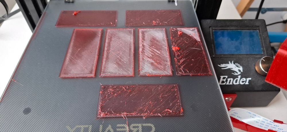

  1. Bonjour, Voila, j'ai des problèmes avec un filament de la marque Eryone. Ce n'est pas la première fois que cela m'arrive mais aujourd'hui, cela m'a crée des amas de matière et cela à cassé la pointe du BLtouch. La buse ne fuie pas, le plateau est de niveau avec la fonction Screw tilt adjust de klipper (une seule vis du bed oscille entre 00:00 et 00:01) , le mesh du plateau est 11*11 et le Z_Offset récent, le calibration des Estep est donnée par le constructeur (Sprite Pro). Je ne comprend pas parce que sur les 2 pièces proche du centre du plateau c'est bien, voir trés bien sur celle de gauche. Avez vous des pistes? Je soupçonne le filament , c'est du translucide et il semble qu'il soit plus sujet à ce coté vitreux, mais pourtant j'ai eu de belles impressions et un bon rendu avec ce filament. Merci [EDIT]: Le problème venait d'une des pinces du plateau en verre qui à été poussé par l'extrudeuse et le plateau s'est soulevé............ Vu après avoir changé la pointe du BLtouch, du coup plateau en PEI commandé.
