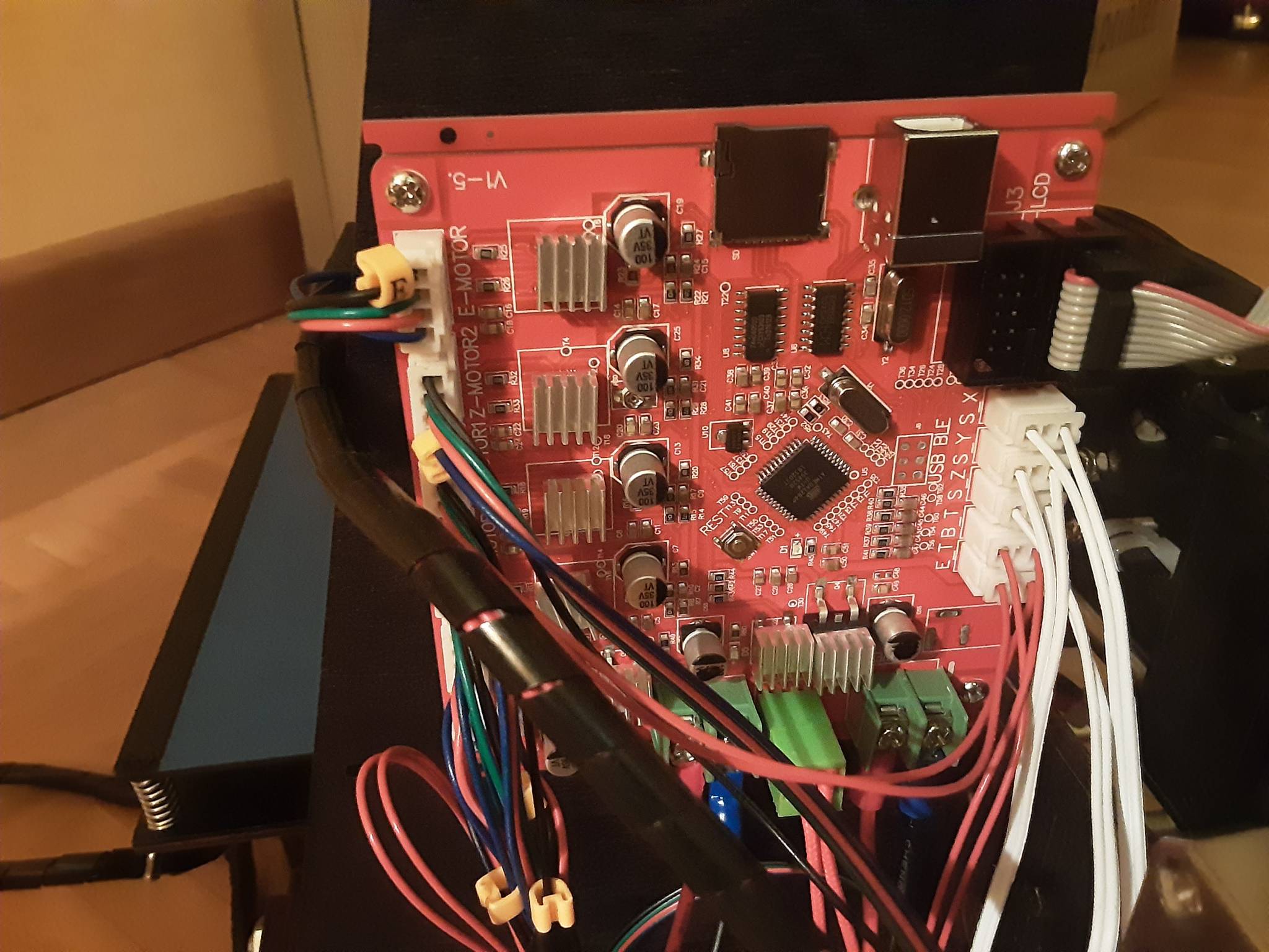

  2. @pommeverte Salut. Comme je l'ai expliqué dans le post précédent, tout est réglé. Cependant, pour le remplacement d'une carte Anet par une carte Ramps le schéma que tu m'envoie ne permet pas de connaitre la disposition des broches du connecteur sur la carte Anet. En remplaçant le câble de l'extrudeur par un câble modifié tout est rentré dans l'ordre; je cherchais simplement à retrouver le tuto sur internet qui expliquait le croisement de 2 broches qui font la différence entre les 2 cartes (en plus pourquoi n'ai-je modifié que les câbles des moteurs X, Y et Z ?, je suppose un mélange de câbles car avant la panne j'étais avec les câbles modifiés). Bonne fin de journée
  3. @pommeverte Salut, Merci pour ta réponse. En fait je venais juste de régler mon problème; j'explique : Après la série de petits et grands incidents je suis devenu prudent plus que méfiant. Les moteurs X, Y et Z fonctionnaient mais pas celui de l'extrudeur dont le câblage était différent. Pourquoi cette différence ? Je n'en sais rien et comme la panne était en suspens depuis avril 2023.... J'ai fini par oser utiliser le câble d'un des moteurs et cela a fonctionné. J'ai donc modifié le câble de l'extruder et YOUPEE! Tout est rentré dans l'ordre. Cependant je suis toujours preneur pour le texte ou la vidéo qui expliquais la nécessité et la méthode du recâblage des nappes d'alimentation des moteurs lors du passage de la carte d'origine de l'Anet à la carte Ramps. Bonne journée à tous
  4. Bonjour. J'ai eu une panne sur la carte Ramps de mon Anet a8 (1 mosfet cramé sur la Ramps), et j'ai laissé en rade mon Anet pendant plus d'un an Tout est corrigé après une cascade de pannes (une carte Ramps + une mega 2560 cramée) Après changement de Ramps j'ai recâblée celle-ci et je bute sur le câble du moteur de l'extrudeur; pour les autres c'est ok. Je me souviens, mais je n'ai pas gardé de trace, que pour passer à la carte Ramps il fallait modifier les câbles reliant les moteurs. Les câbles pour les moteurs X, Y et Z sont bien modifiés mais pas celui de l'extrudeur. Ne voulant pas encore cramer quelque chose je fais appel à vos mémoires : il y a eu un sujet sur ce problème de câblage au changement de carte, mais je ne le retrouve pas; Pourtant j'ai fait chauffer Google! J'espère que quelqu'un pourra me donner des précisions où un lien. Merci

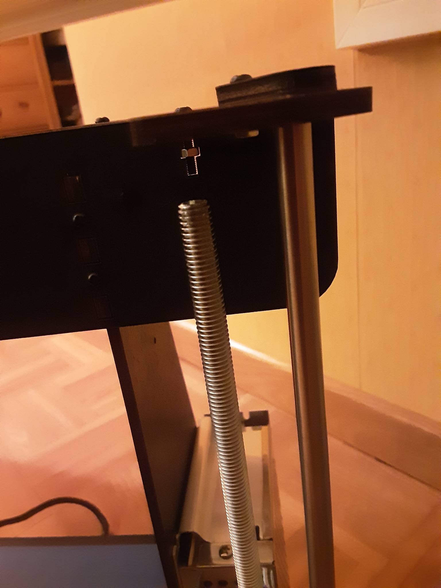

  8. Bonjour à tous. Suite à une promo alléchante et limitdans le temps j'ai commandé anet a8 chez Gearbest. Le retour de commande faisait référence à une imprimante 'cheap anet a8'... J'ai compris en déballant le colis reçu une semaine plus tard. Point d'acrylique mais du contreplaqué 3 plus. Pièces manquantes et guide de montage basé sur l'a8 acrylique( longueur des écrous différents , et autres joyeusetés. Après une période de réflexion j'ai pris le problème à bras le corps et tenté l'assemblage. Il me reste à régler la tension de courroie de l'axe Y Retenter encore une fois de faire fonctionner l'extruder. Je viens de découvrir ce site. Après une première lecture des 20 premiers pages et de leurs sous-payés j4ai décidé de poser à mon tour quelques questions qui me turlupinent : J'ai vu que les 'tiges filetées' de l'axe Z n'ont rien à voir avec celle vendues dans les grandes surfaces de bricolage; cela m'a permis de comprendre pourquoi lorsque je fais une remontée de l'axe Z cela se fait TRES lentement en utilisant la commande position Y fast. Je viens de commander les pièces adaptées : tiges, écrous anti backslash, couleurs souples. Et là je me pose la question qui tue! Avec ces nouvelles tiges où faudra-t'il que j'intervienne pour modifier les paramètres ? La carte mère n'est pas d'origine anet. Quel logiciel est installé dessus? Où trouver le source de celui-ci? Si le source existe je pense pouvoir intervenir dessus et mettre la carte à jour si le source est raisonnablement documenté (je pratique depuis plusieurs années sur arduino et esp8266) S'il faut changer de logiciel lequel prendre? S'il faut changer de carte laquelle prendre et quelles modifs de câblage sont à prévoir ? Mon dieu! Que de questions pour un1er post. Merci de m'avoir lu jusque jusque-là. En pièces jointe s une photo de la cartes mère et une photo de la tige filtrée et du contreplaqué.
