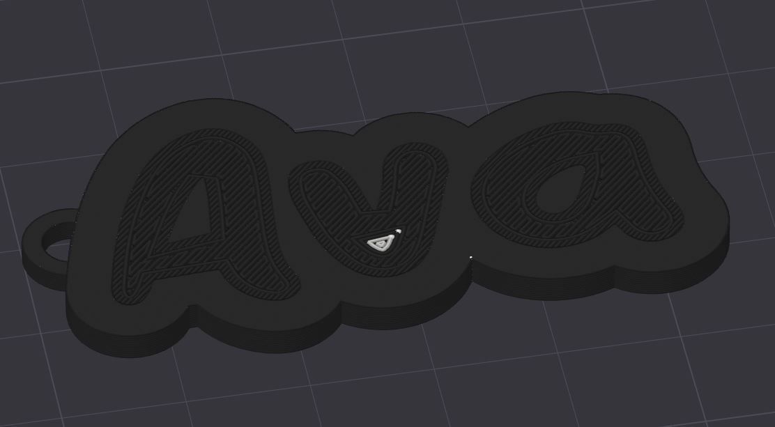

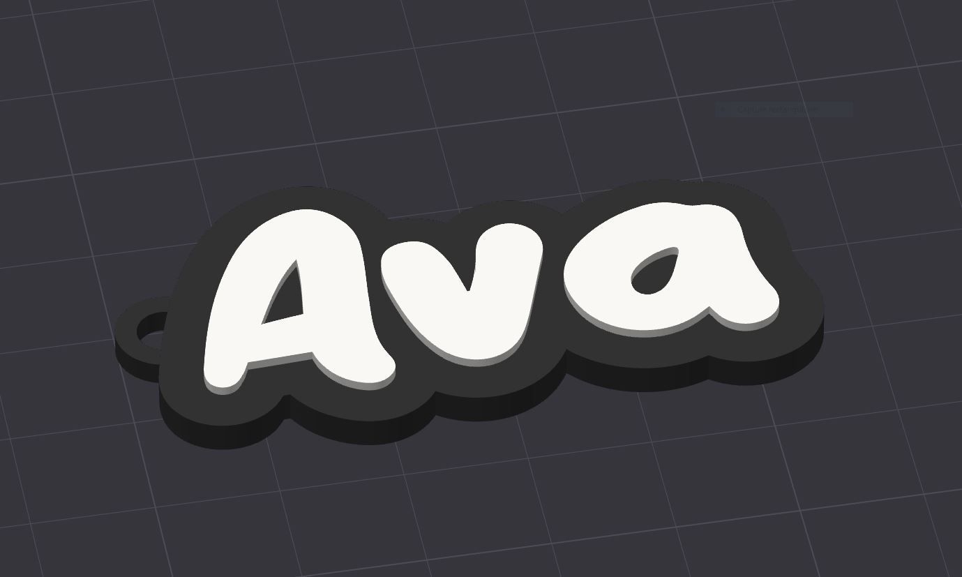

  1. En effet, avec un modificateur ça fonctionne parfaitement, merci ! Je ne suis pas encore très familier de cet outil, je n'y avais pas pensé du tout ! Encore merci PommeVerte !
  2. Après avoir importé le STL sur le plateau, je l'ai mis entièrement en blanc, puis j'ai utilisé l'outil de coloration par plage de hauteur : noir sur 2,6mm à partir de 0. Oui c'est la toute fin de la dernière couche en noir. Dans option de purge, est cochée la case "Purger dans les supports de l'objet". Bien vu Motard Geek ! En cochant "Purger dans cet objet" cela résout apparemment le problème Merci ! EDIT : Ah non, en fait l'objet est entièrement noir...
  3. Bonjour à tous, Je n'ai pas su comment mieux tourner le titre du topic, je prends toute suggestion plus pertinente pour une éventuelle édition. Je souhaite imprimer un petit porte-clé bicolore en PLA avec des couches de 0,2mm, avec un unique changement de couleur à partir de 2,6mm. Voici ce que je voudrais obtenir : Après tranchage, voici ce que donne l'aperçu de la couche 2,60 : Alors que cette couche devrait être entièrement noire, si j'imprime ainsi je vais avoir le droit à une perte de temps et un gâchis de filament (certes minime) à cause de ce pseudo-artefact ou plutôt pseudo-anticipation de blanc. Ca me casse la tête et ne trouve pas de solution, qui est peut-être toute simple... Auriez-vous s'il vous plait des conseils ou une solution à me donner ? Merci d'avance pour votre aide ! PS : Cela pourrait être utile de le savoir... Le fichier STL a été généré sur TinkerCAD.

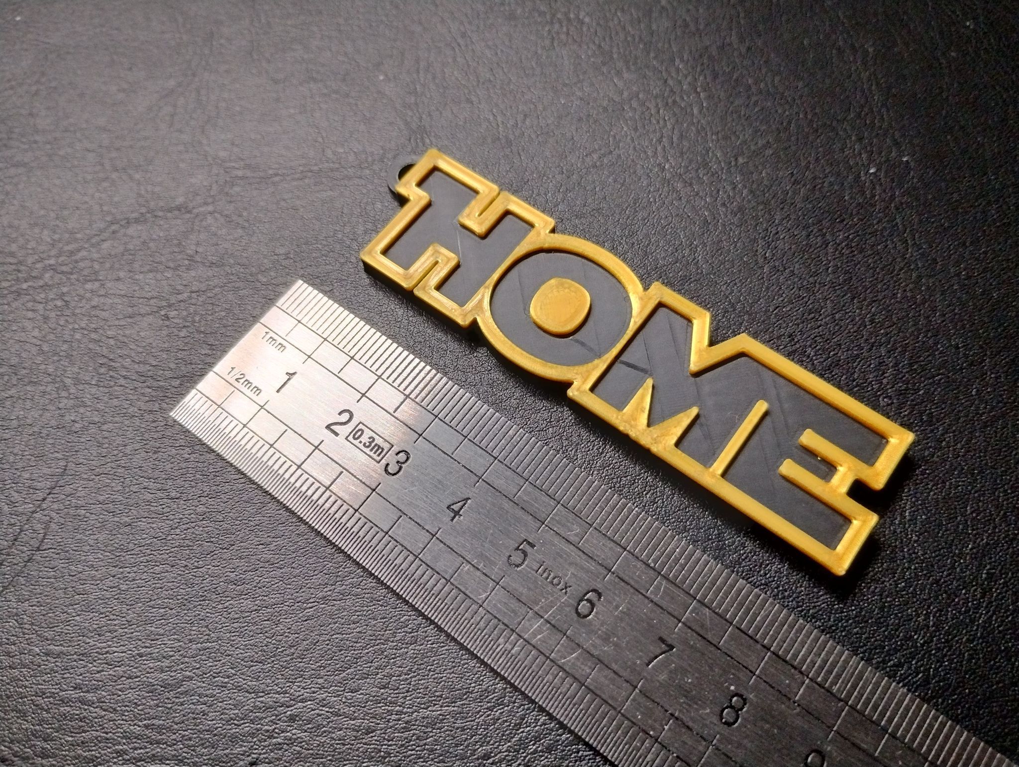

  6. Salut ! J'ai un peu tardé à répondre, désolé... Le problème a été résolu en cochant la case "Z hop when retracted", l'ironing est beaucoup plus propre sans ces vilaines traces !
  7. Merci pour ta réponse ! J'ai oublié de dire que je tranche sous Cura. J'ai un Z Hop de 5 mm/s et coché "Avoid printed parts when travelling". Mais bien vu pour l'analyse de l'aperçu, il semblerait que ce soit cela. Est-ce que cocher aussi "Z Hop When Retracted" pourrait apporter une amélioration ? Je ferai un test demain et ne manquerais pas de partager les résultats.
  8. Bonjour, Sur mes impressions avec ironing j'ai régulièrement des petites lignes plus "brillantes", comme vous pouvez le voir sur la photo ci-dessous (sur la droite du O et la gauche du M). Selon vous d'où viendraient ces vilaines traces ? Je pensais que c'était peut-être le mouvement de la buse qui laissait une marque de son passage. Si c'est le cas, ou si vous voyez une autre explication, auriez-vous s'il vous plait une solution pour y remédier ? J'oubliais : je suis sur une S1 Pro, impression PLA classique à 200°C, ironing monotronic. Merci beaucoup !
