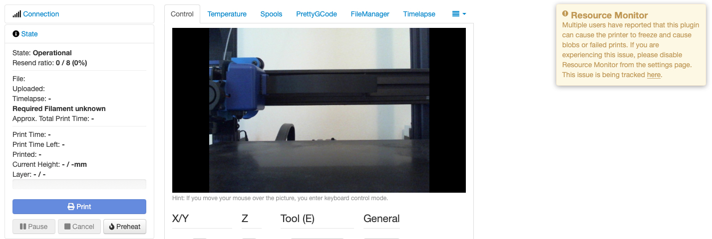

  3. Bon, les tests sont faits, apparemment le problème venait bien du plug-in en question. Depuis sa désactivation, je ne constate plus de blobs sur mes impressions pour le moment Merci pour vos message @Motard Geek @MrMagounet
  4. Merci beaucoup pour ces infos. En parallèle, je viens de recevoir à l'instant (et pour la 1ère fois) un message d'octoprint indiquant que l'un des plugins que j'utilise (Resource monitor) est susceptible de causer des "blobs" ou d'interrompre des impressions... Quelques tests à faire et je reviens vous dire ça

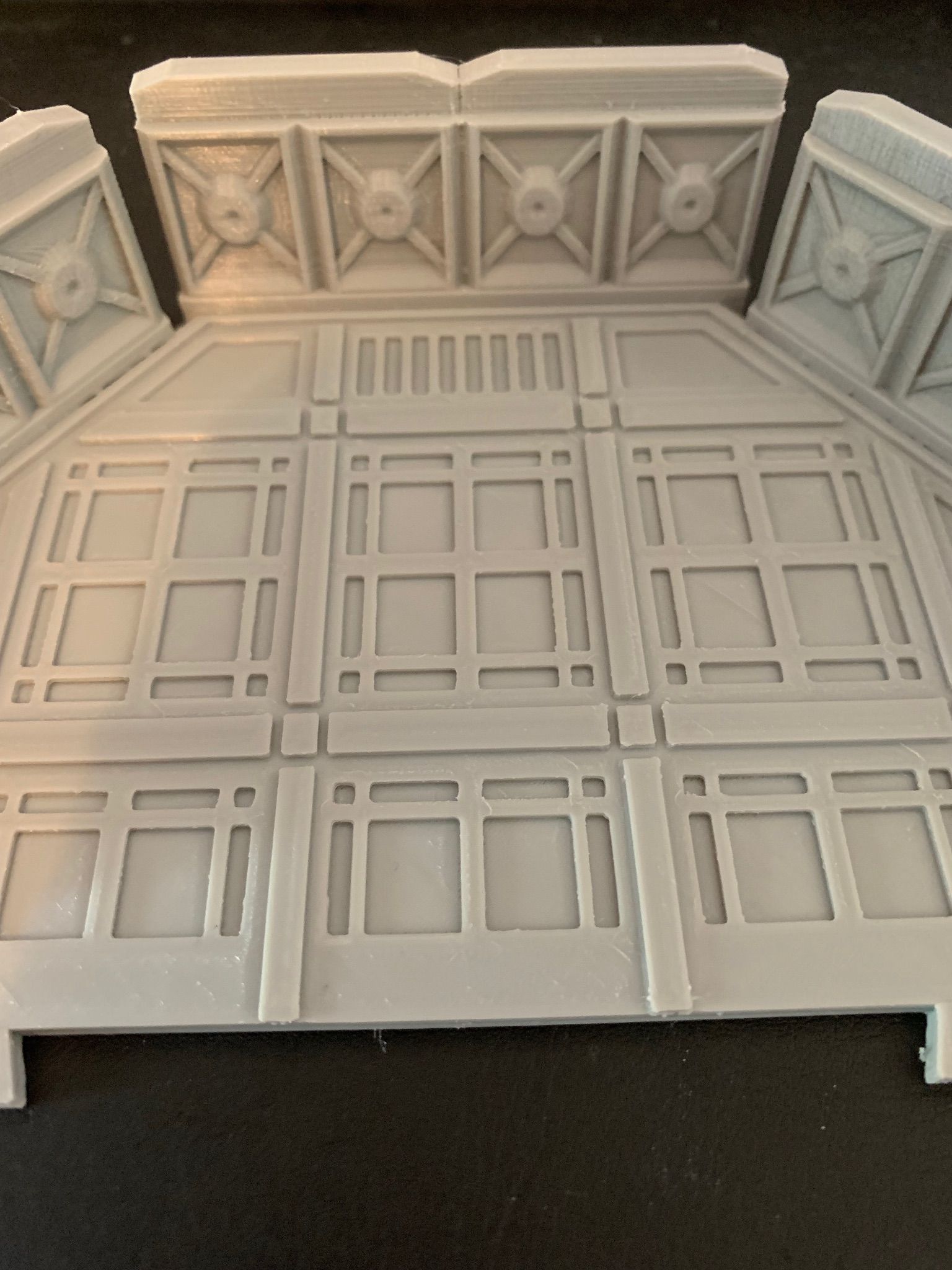

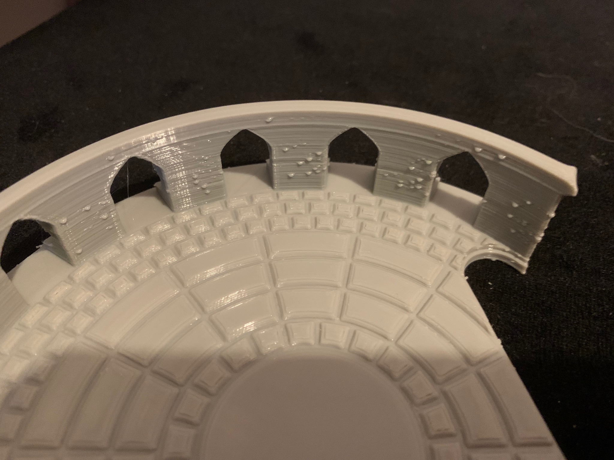

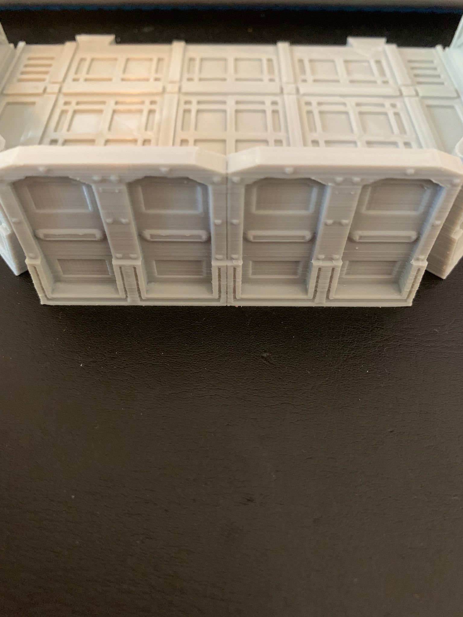

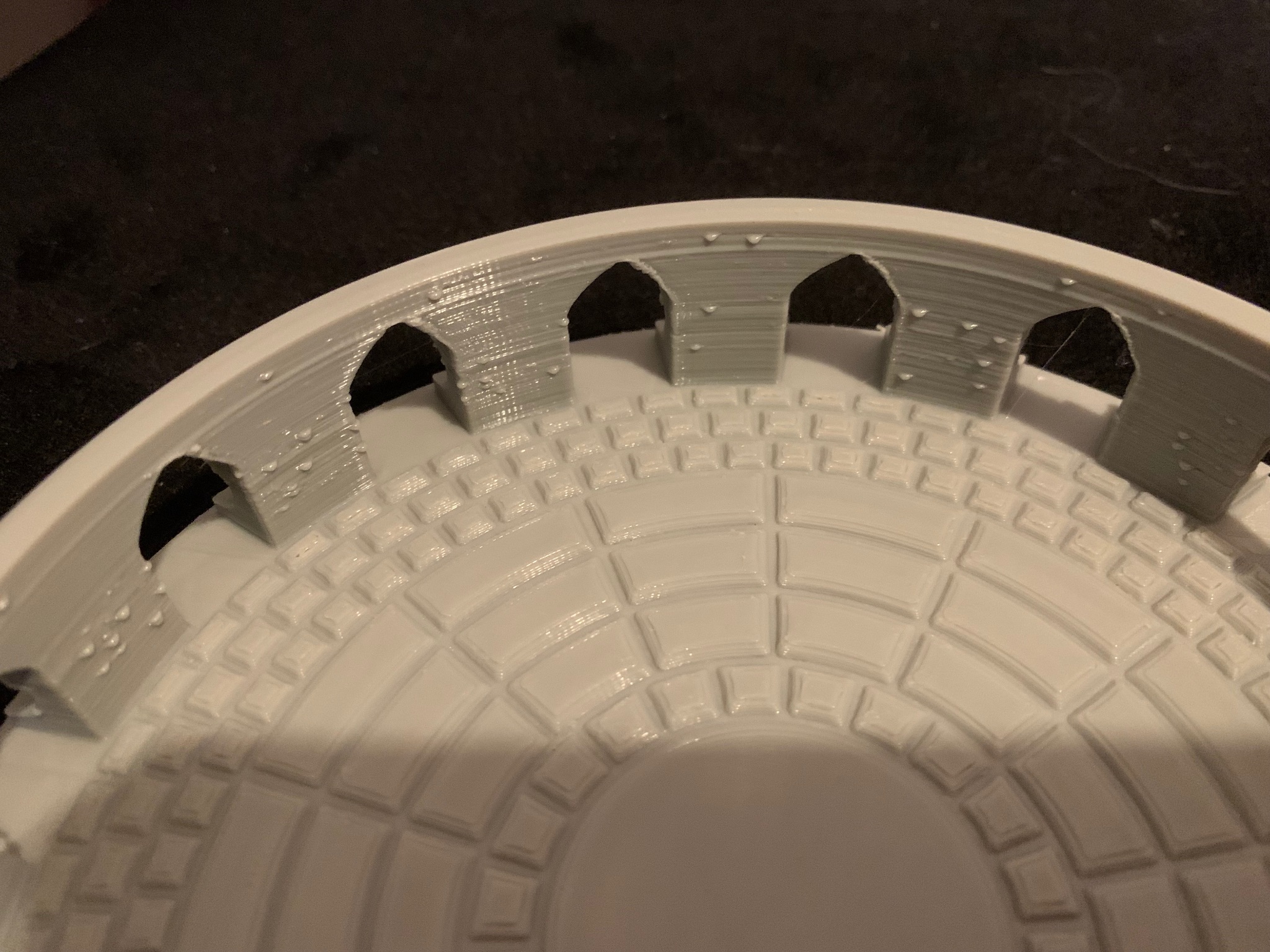

  5. Bonjour à tous, Je constate depuis quelques temps l'apparition de défauts d'impression gênants lorsque le modèle comprend des surfaces verticales planes. Le modèle, une fois terminé, semble constellé de "boutons" un peu partout sur les surfaces en question. J'ai l'impression que cela a commencé depuis le bump version de Cura, mais sans certitude toutefois. J'ai essayé avec différents PLA de marques différentes, le problème reste identique. Je me demande si les bobines n'ont pas pris un peu d'humidité, les défauts évoquent comme de petites bulles... Ce qui m'étonne car je les conserve dans des sachets, avec du gel de silice et le tout dans une boite en plastique hermétique. Ma configuration: SW X2 pilotée par octoprint (dernière version). Test d'impression hors Octoprint en cours. Cura 5.1.0 Filaments PLA testés: Eryone Gris et AmazonBasics Jaune. H: 200 / B: 60. V: 60mm/s. Retraction: 2mm à 25mm/s Auriez-vous une idée du problème? Merci d'avance,
