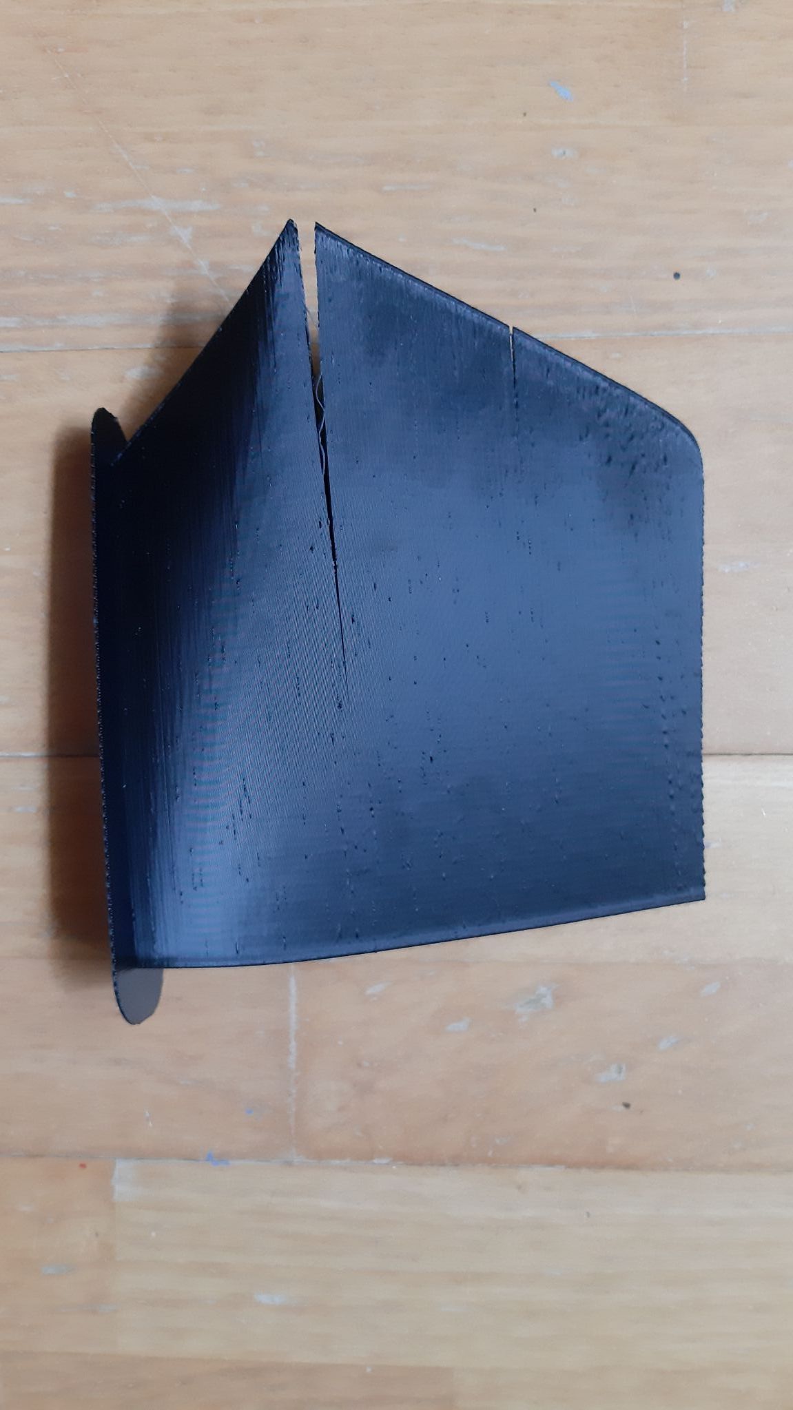

  1. C'est pas un plateau magnétique il me semble. Y une plaque en verre et en dessous une autre plaque mais c'est tout Okay faut que je revoie un peu mon caisson alors et le problème c'est que 45°c dans une chambre c est pas agréable Ah ouiii c'est ingénieux vu comme ça ! Oula comment je peux faire pour l'enlever ce crépitement ? Dans ma chambre... malheureusement
  2. Bon du coup pas de problèmes d humidité ça m'arrange surtout que le fil est neuf (même pas 1 semaine) mais il y a quand même un petit crépitement de temps en temps... Je vais augmenter la température de l'extrudeur et du bed mais le soucis c est qu'ils disent max 90°c dans les réglages chez Anycubic alors qu'elle propose une montée à plus de 100°c. Tu pense que je peux ? Pour maintenir à peu prêt la chaleur elle est dans un coin de mur entourée au dessus et un côté par du carton plume. Je sais c est pas pro.

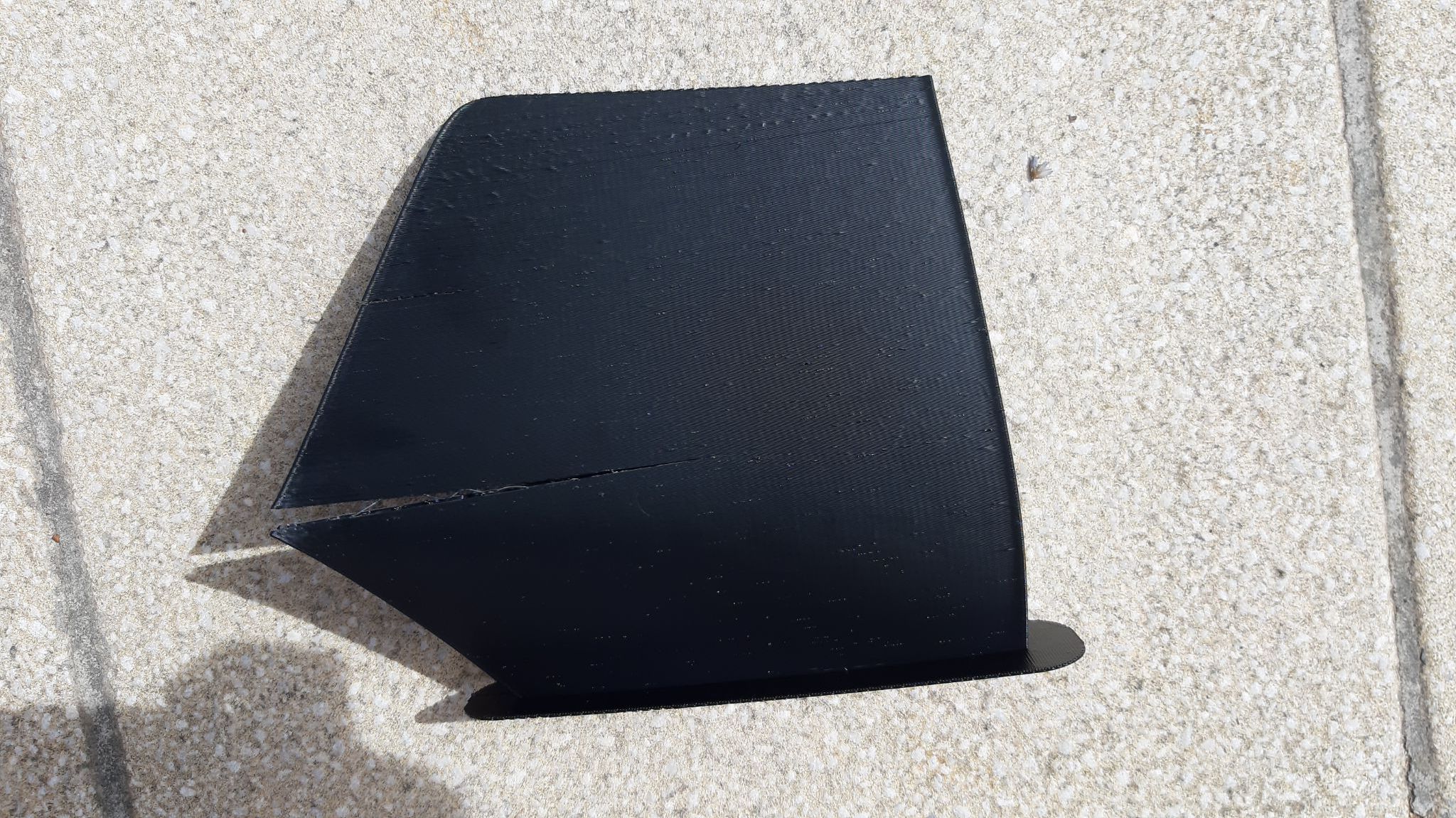

  3. Bonsoir voici mon problème, je cherche à imprimer de l'ABS mais au bout de 1h30 d'impression il se décolle (warping) alors que j'ai un radeau et mis un spray 3Dlac sur mon plateau en verre... il y a aussi un décollement des couches au milieu de l'impression (photo). Qu'est ce que vous me conseillez de faire pour y remédier j'ai essayer pas mal de choses mais toujours le même problème de warping. De plus je trouve à chaque fois des mini bulles sur la surface. Comment les enlever ? Imprimante ANYCUBIC MEGA X d'origine Extrudeur 230°c / plateau 90°c Refroidissement 10% Remplissage 10% Merci d'avance pour votre aide et bonne journée

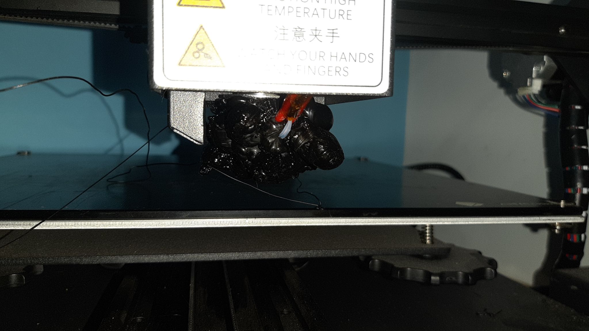

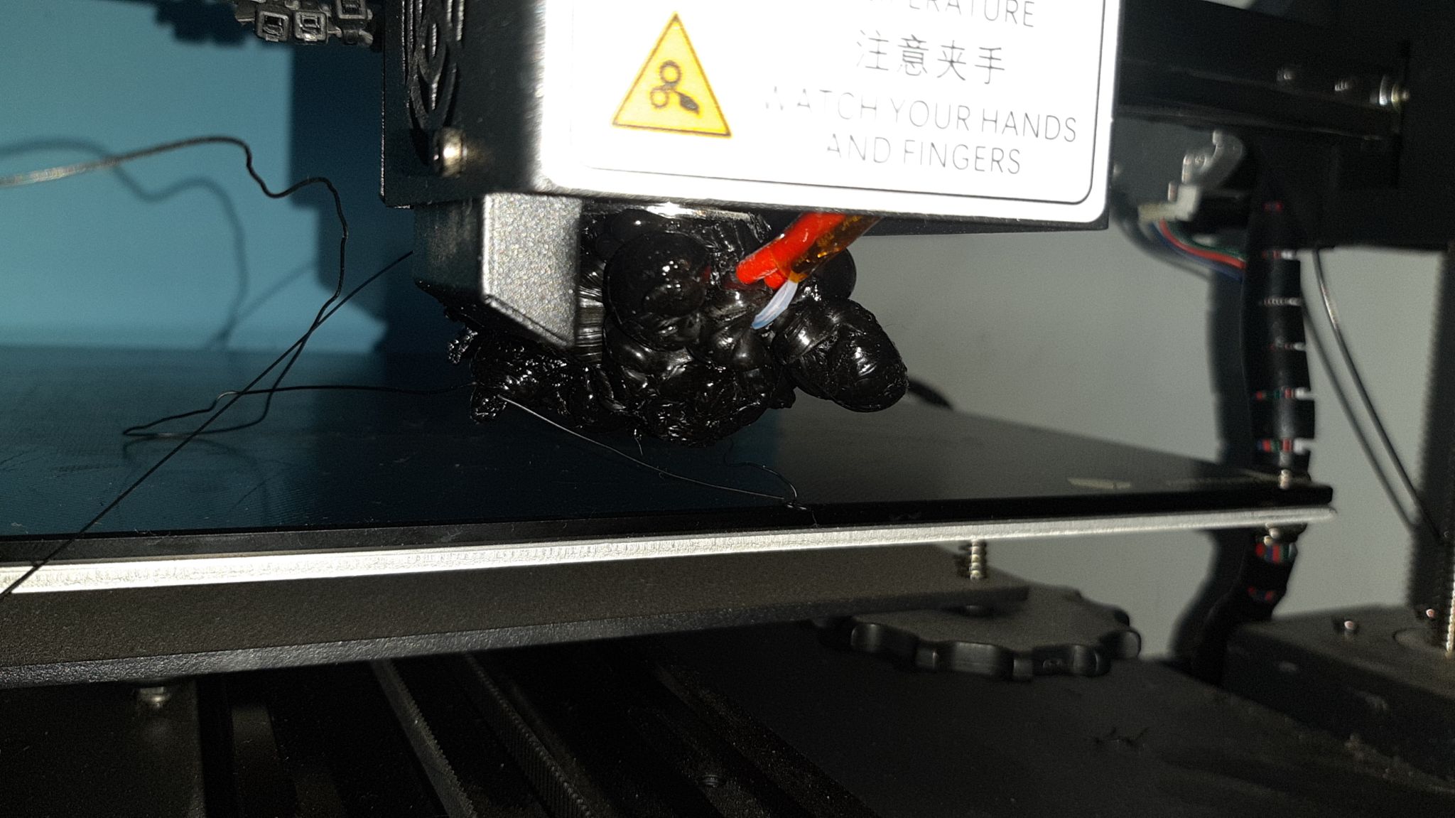

  5. Bon j'ai fait plusieurs tests dans la matinée et je me suis aperçu que le problème ne venait pas d'une fuite. Mais tout simplement d'une 3d de mauvaise qualité et du coup d'un début d'impression trop fin ce qui empêchait une bonne adhérence. Le plastique se décollait pour se recoller sur la buse créant cet énorme masse de plastique autour.

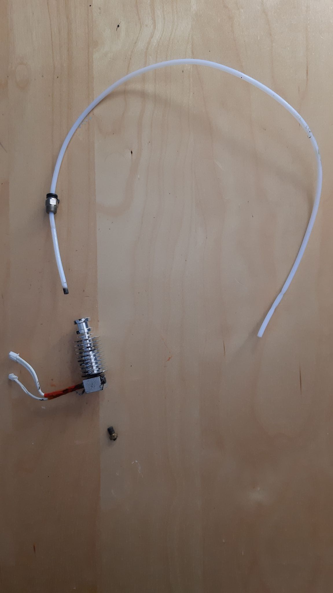

  6. Lorsque que ça a fuit hier j'ai changé tout ce qu'il y a dans la première photo pour le remplacer avec un ensemble extrudeuse + tube PTFE fournie avec l'imprimante MEGA X donc j'ai rien touché
  7. Super merci ! Je viens de tester avec la nouvelle extrudeuse et buse ça m'a fait pareil je comprend pas

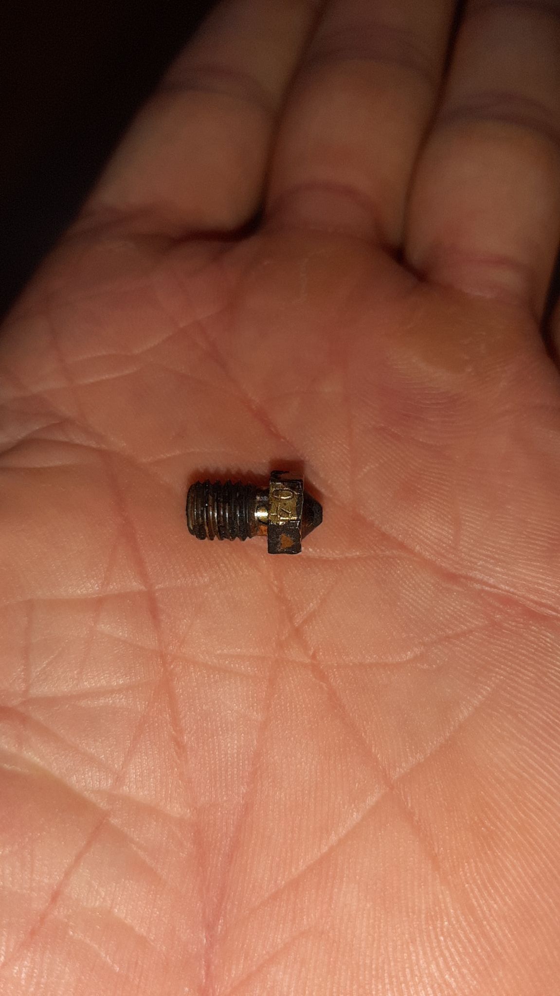

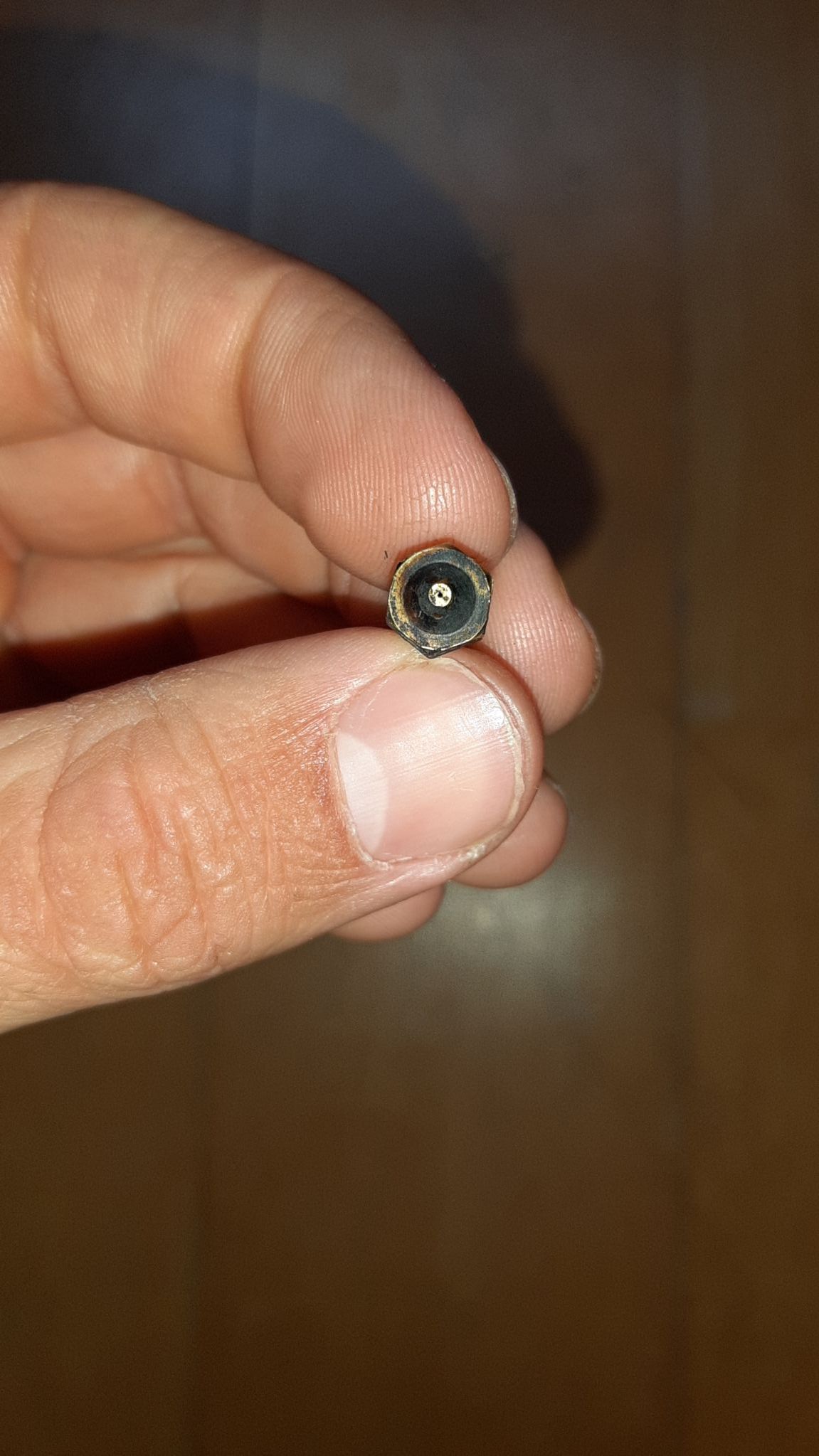

  8. Merci pour ta réponse ! Alors je pense qu'elle s'est desserré car je ne l'ai jamais changé jusqu'à présent. Mais je vais faire la Tit's procédure pour récupérer mon ancienne buse (plus petite). Le problème c'est qu'elle est vraiment sale (carbonisé avec résidu de PLA) même en la chauffaut ça reste. Tu n'aurais pas un produit efficace pour bien décaper la surface sans la dégrader ?
  9. Bonsoir voici mon problème, du PLA en excès tout autour de l'extrudeur. J ai voulu imprimer une pièce avec 7h d'impression et voilà le résultat... est ce que quelqu'un peut me dire ce que c'est ? Suite à ça j'ai changé d'extrudeur pour éviter plus de problèmes. Mais est ce que quelqu'un pourrait me donner la cause de celui ci ? Imprimante ANYCUBIC MEGA X d'origine Merci d'avance pour votre aide et bonne soirée
