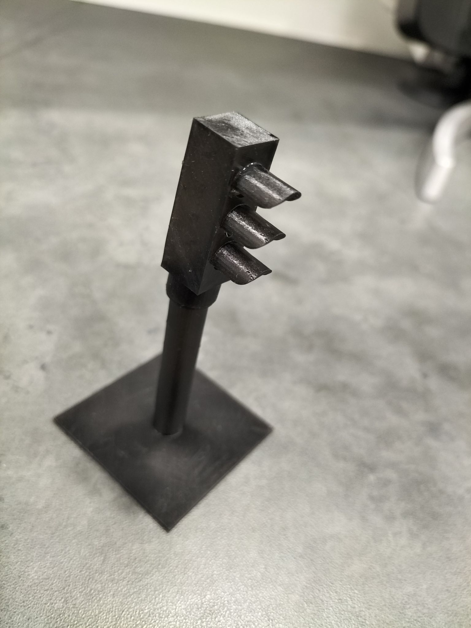

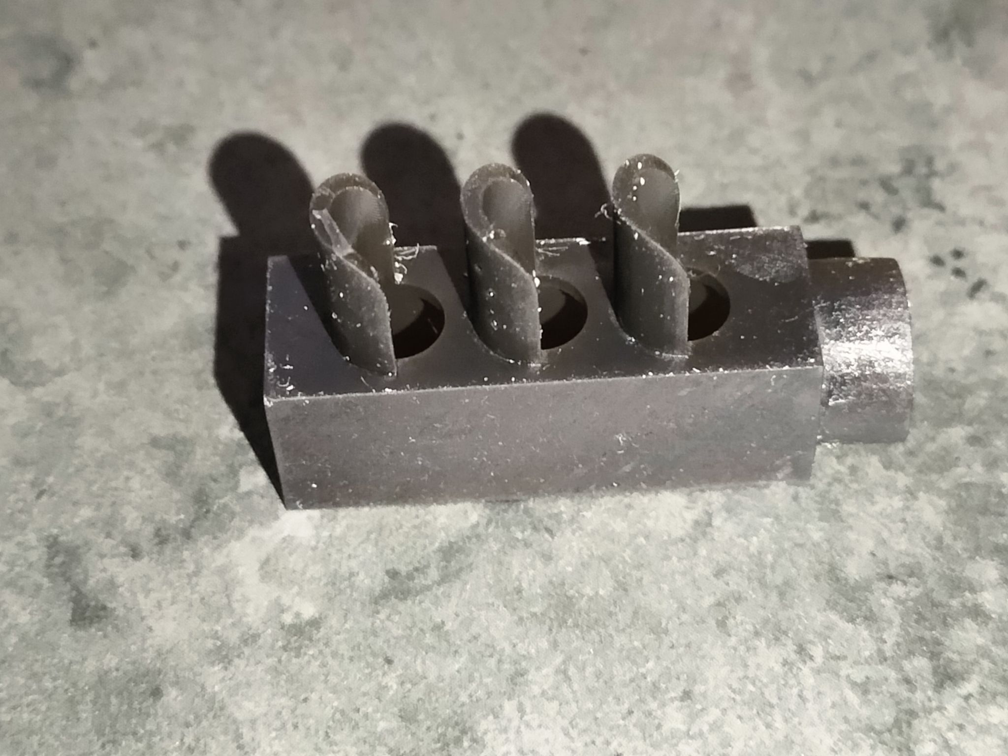

Bonjour J'ai suivi les conseils et suis globalement satisfait. Voici deux images. J'aime bien la précision contrairement à l'impression filaire 3D. Un reproche, les points d'attache des supports. Est-il possible de les diminuer sans nuire à la qualité d'impression ? Concernant le logiciel, UVTools, je ne comprends pas encore tous les avantages. Il m'a permis cependant de vérifier un fichier qui s'est avéré vérolé. Voilà un petit retour de cette 1ère expérience. Bonne fin de journée -

Bonjour @PPAC Me revoilà comme promis. Je me suis construis une pièce (placo, élec, ameublement, etc) dans laquelle j'ai installé tout ce dont j'ai besoin pour mes maquettes. J'ai maintenant commencé à imprimer une pièce simple : des dés percés en leur centre qui vont servir de pieds. Le résultat n'a pas été concluant. J'ai consulté le site que tu m'as partagé https://docs.google.com/document/d/1Z8fkzOxEgI9sOTwDKI6CeblpnuP4V8ayYVwZrYGmo44/edit mais mon anglais est quelque peu fragile. Ce que je retiens, c'est qu'il y a un grand nombre de paramètres qui influe sur l'impression. Je comprends mieux maintenant @souriceaux qui proposait de partager un fichier de configuration. Je vais donc continuer la lecture du site et revient mais cette fois plus rapidement . Bonne soirée -
