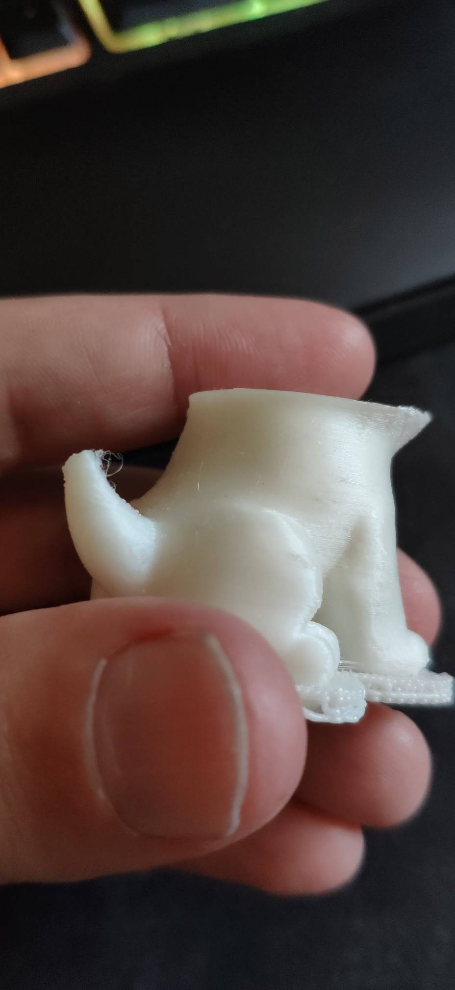

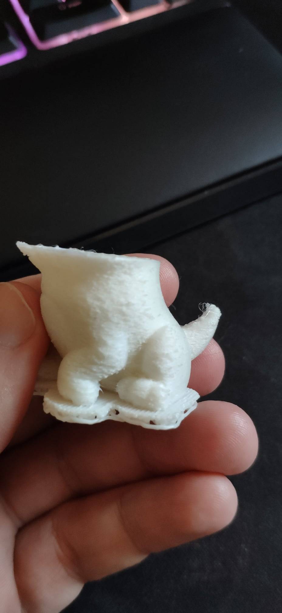

  3. Ce que je veux dire c'est que je sais pourquoi ma face est toute dégueux, que cela vient d'un décalage d'un axe, mais pas pourquoi celui-ci génère ce décalage. J'ai tenté les impressions donné avec l'imprimante et c'est la même chose (voir PJ). J'ai même formaté la SD d'origine pour repartir "propre" et même résultat sur des .stl venant de thingiverse. Cela se voit même sur le "radeau", le petit décalage est présent. Quand à mes paramètre cura pour les principaux : Température buse : 205°C (tester en 190°C, pas de diff) Température Plateau : 65°C pour la première couche puis 50°C Vitesse d'impression : 45mm/s Refroidissement : Ventilateur a 0 pour la première couche puis 100% Vitesse : 45mm/s longueur de rétraction : 4 mm Vitesse de rétraction : 25mm/S Pour les cheveux d'anges visible sur les photos précédentes je sais qu'il faut jouer sur la rétraction, mais avant ca, j'aimerai bien résoudre ce petit soucis de bouloche.

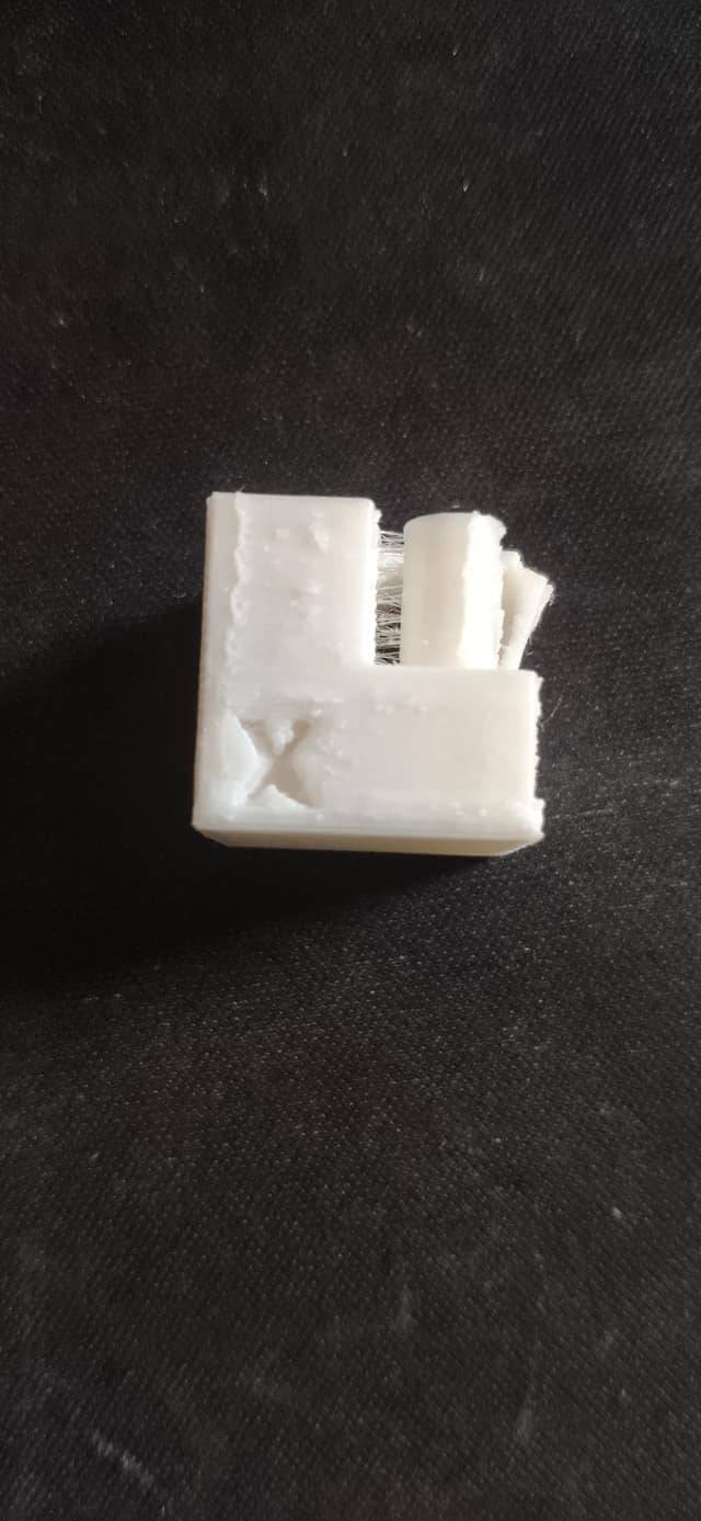

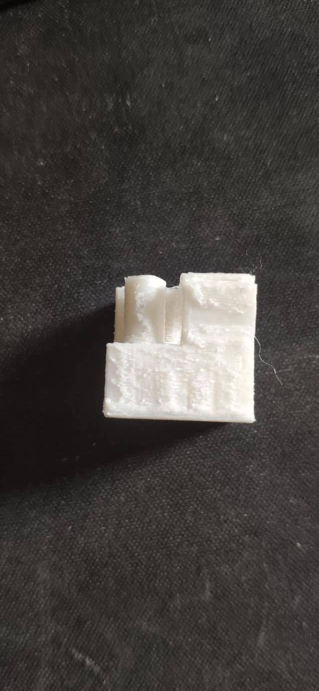

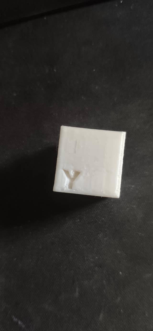

  4. Yop bonjour à tous, J'ai un soucis avec ma Ender 3 Pro. Je précise qu'elle est neuve et que je suis encore avec le PLA d'essai qui est fournit Toutes les impressions sorties jusqu’à maintenant, présente un défaut. Quand je suis face à l'imprimante le côté droit de chaque pièce présente des boursouflures.Cela se présente que sur un seul axe. Je pense avoir trouvé le problème mais n'arrive pas le résoudre, ni d'où il vient. J'ai pu osberver que ma buse lors d'un déplacement bien précis donne un léger accoup. Visible dès la première couche, lorsque la buse revient vers moi et entame le changement d'axe Y vers X un lègere accoup se fait décalant le tout sur une face voir deux, puis finit le tour sans problème par la suite. J'ai vérifié mes courroies et elle me semble bien tendu, et ne présente pas de point dur. En PJ 3 photo qui illustre bien le problème : Face Y : Face OK mais début du problème dans un des angles Face X : Problème visible a gauche sur l'angle, des sortes de gouttes, toute au même endroit. Opposé Face Y : Problème qui apparaît Une idée de ce qui pourrait m’embêter ? J'ai également vérifié que mon plateau n'est pas jeu.
