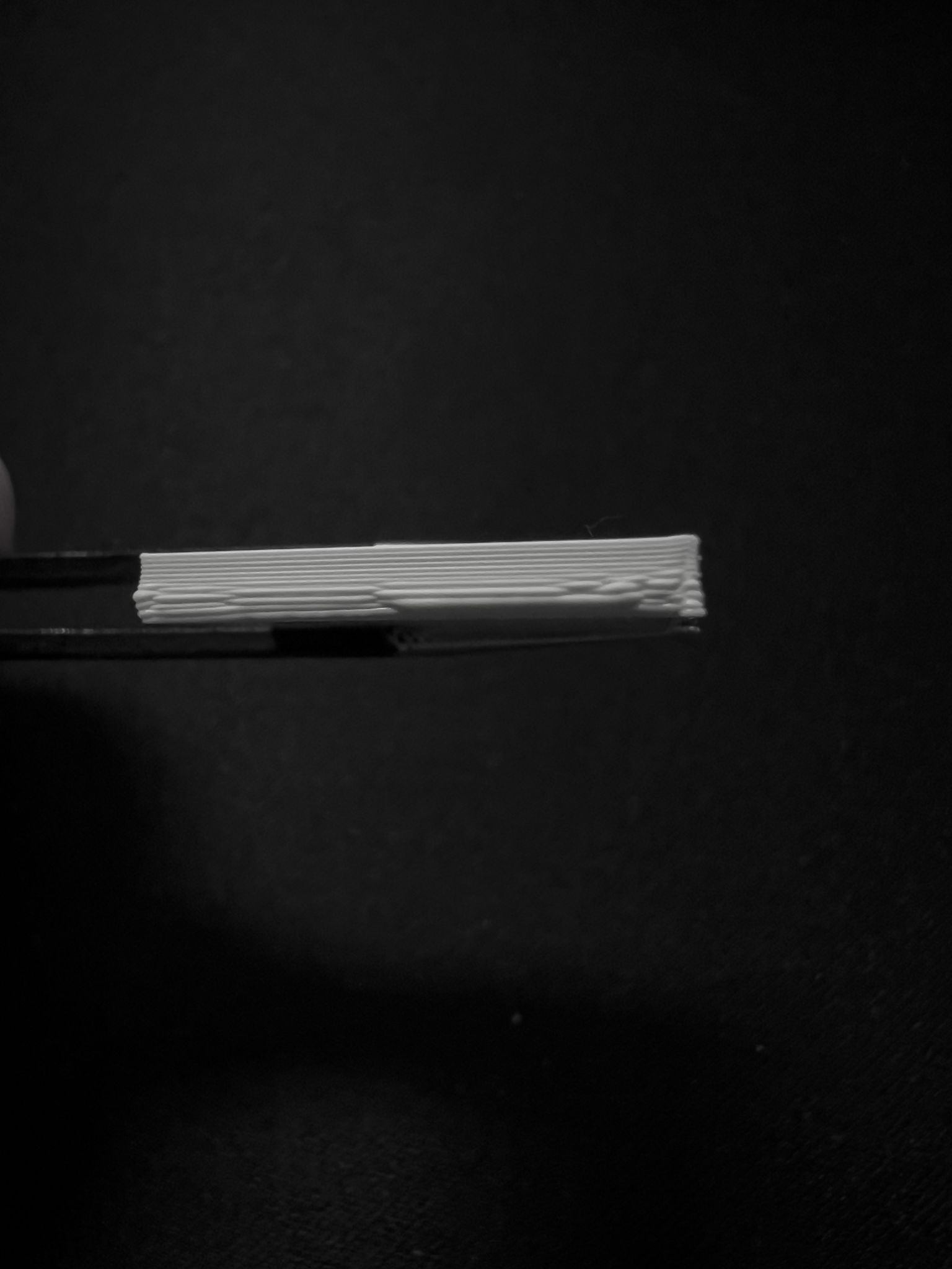

Bonsoir, @Idealnight Me voici de retour après quelques jours d'attente pour recevoir les nouveaux galets. Je les ai donc installés (un peu galère), et j'ai décidé de tous les changer au final, du coup, un peu plus de boulot. J'ai toujours ce petit problème de point dur sur l'axe Y, même si j'en mets d'autres, donc je pense au profilé maintenant, mais j'ai réussi à imprimer, cela ne rendait pas beau, j'ai donc resserré, ça passait... Bof quoi, au final, en essayant de régler encore le plateau, les excentriques, et bien j'ai remarqué que mon extrudeur n'avançait pas très vite, et je suis passer de 98.1 à 245, ça fait beaucoup... Comme si ce n'était pas suffisant, pour les premières couches, la buse ne monte pas suffisamment, et détruit l'impression. Je pense avoir mal réglé, mais je commence aussi à en avoir marre, j'ai passé au moins 90% de mon temps depuis que je l'ai à la paramétrer, et juste 10% à imprimer pour moi et mes proches... Cela me déprime, et je pense que là, à ce que je peu voir, j'ai 2 moteurs qui sont HS, l'axe Z et l'extrudeur, car ils font n'importe quoi en ne montant pas et en extrudant à chaque fois moins qu'il ne le faut ou voir même beaucoup plus sans raison. J'ai dépensé le prix de l'imprimante pour au final ne pas en profiter. Je pense changer au final, c'est dommage, mais la Ender 3 va rester gentiment à côté du à la difficulté de paramétrage et que dès que l'on touche à un truc, tous se dérèglent immédiatement ou part en vrille. Merci beaucoup pour ton aide en tous cas -

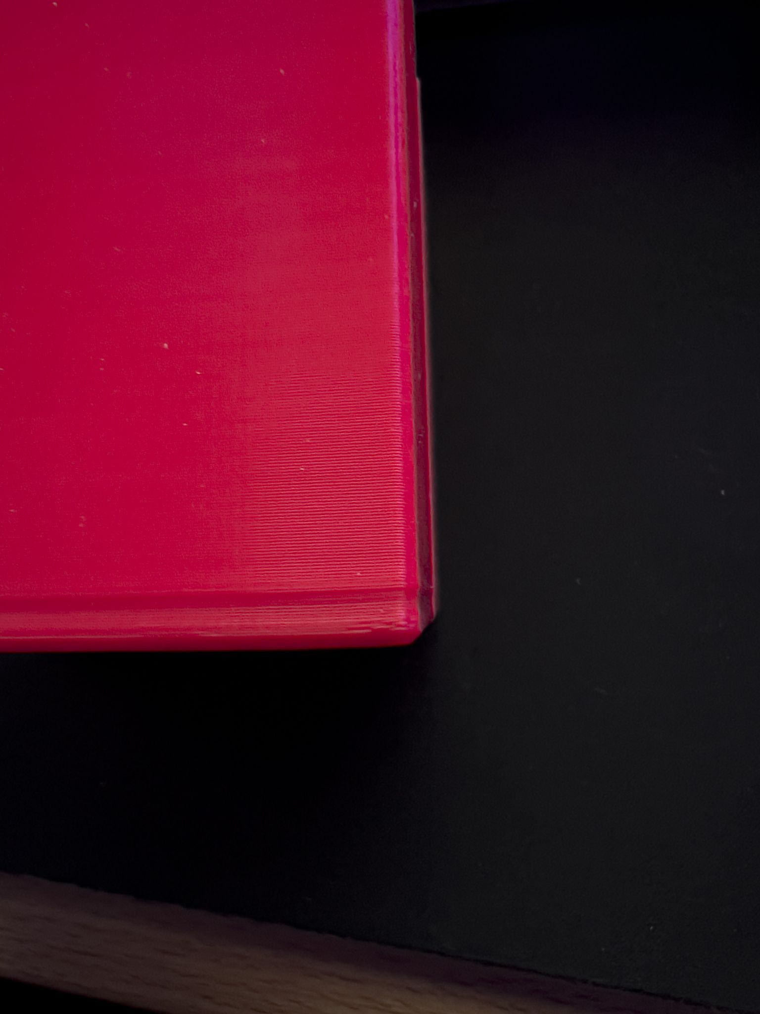

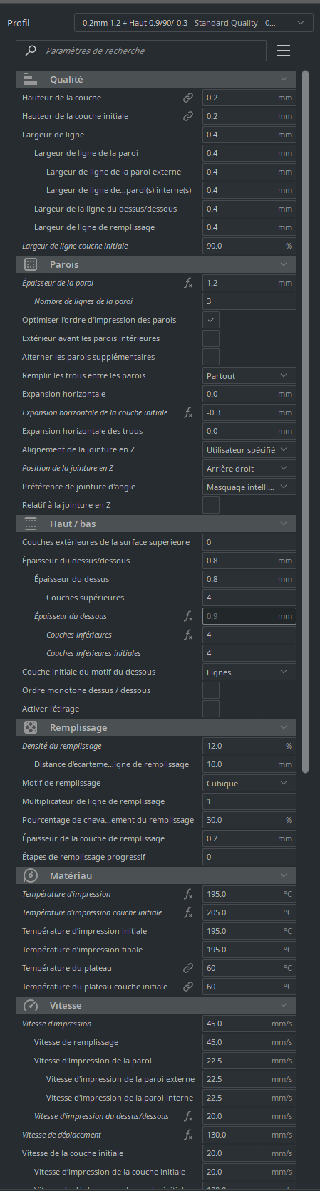

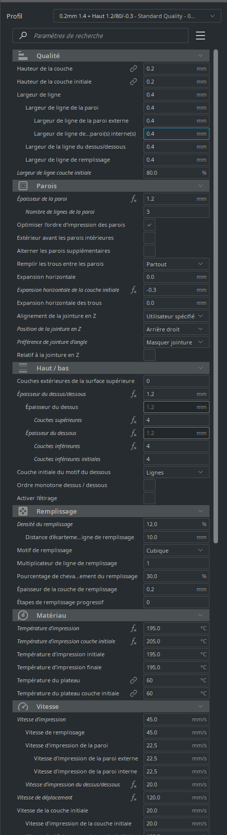

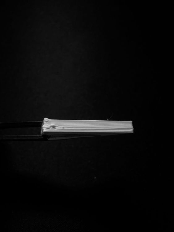

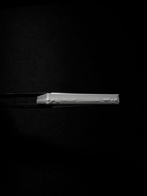

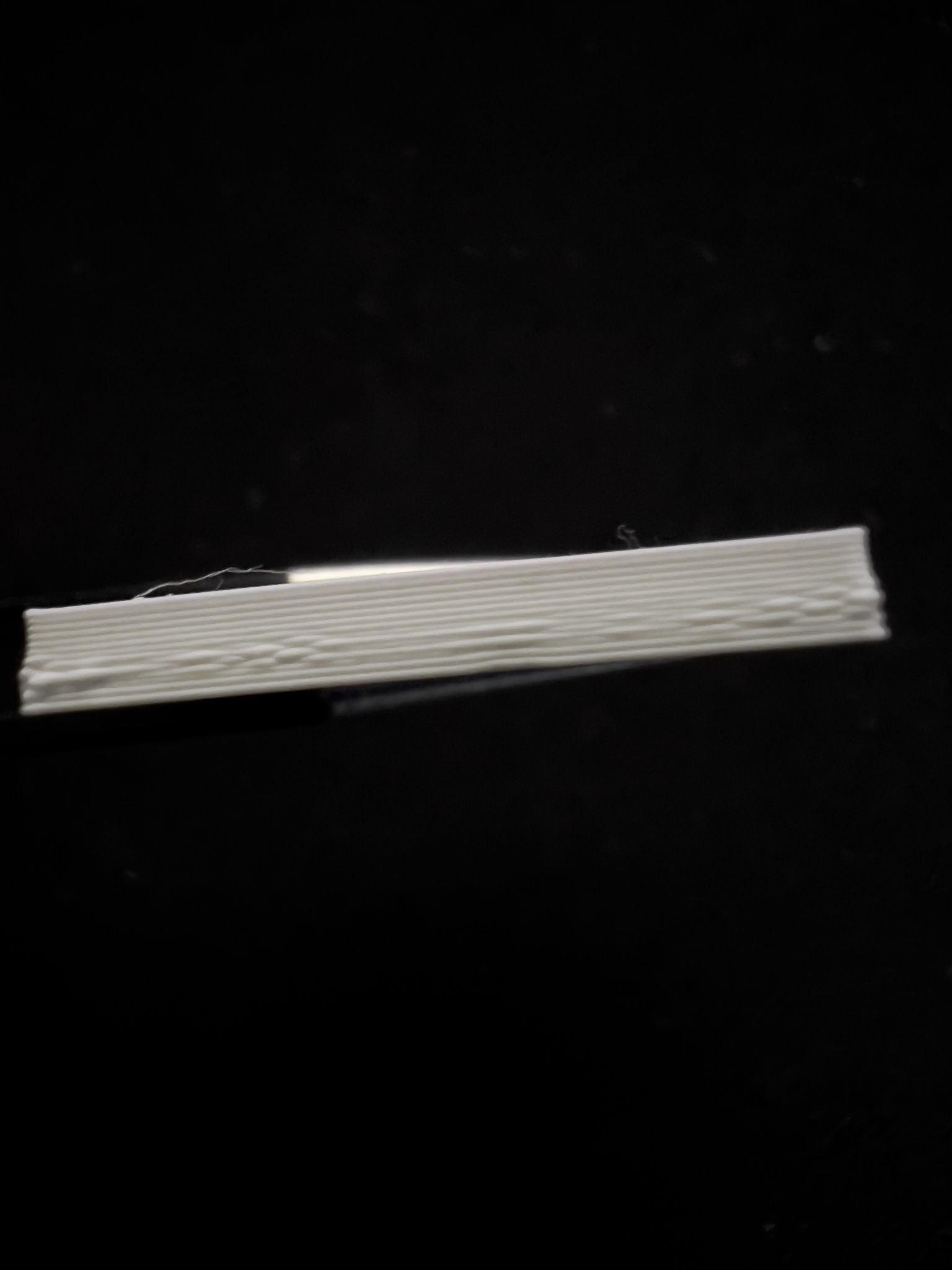

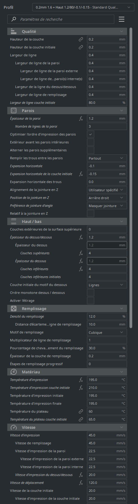

Config_Forum.html Ah oui, je viens de le voir, et je le confirme, elle est bien plus petite, alors que la config est celle de défaut, j'ai juste préférer faire un profil en plus, afin de ne pas modifier celle de base. @Idealnight J'ai failli oublier, voici la configuration utiliser. Je n'ai rien changer, enfin je pense, m'en souviens plus. J'avais tester avec 1.2mm de hauteur de haut et bas, et après en 0.8 (original) Sur une petite pièce cela ne se vois pas, je te montre sur une grosse du coup. Sur le rouge ont le vois bien, surtout si la pièce est imposante. Cela donne l'impression que cela commence bien, et d'un coup, cela se contracte et reprend correctement... Mes courroies m'ont l'air tendues, je peu te faire une vidéo si tu veux, mais elles ne le sont pas trop -

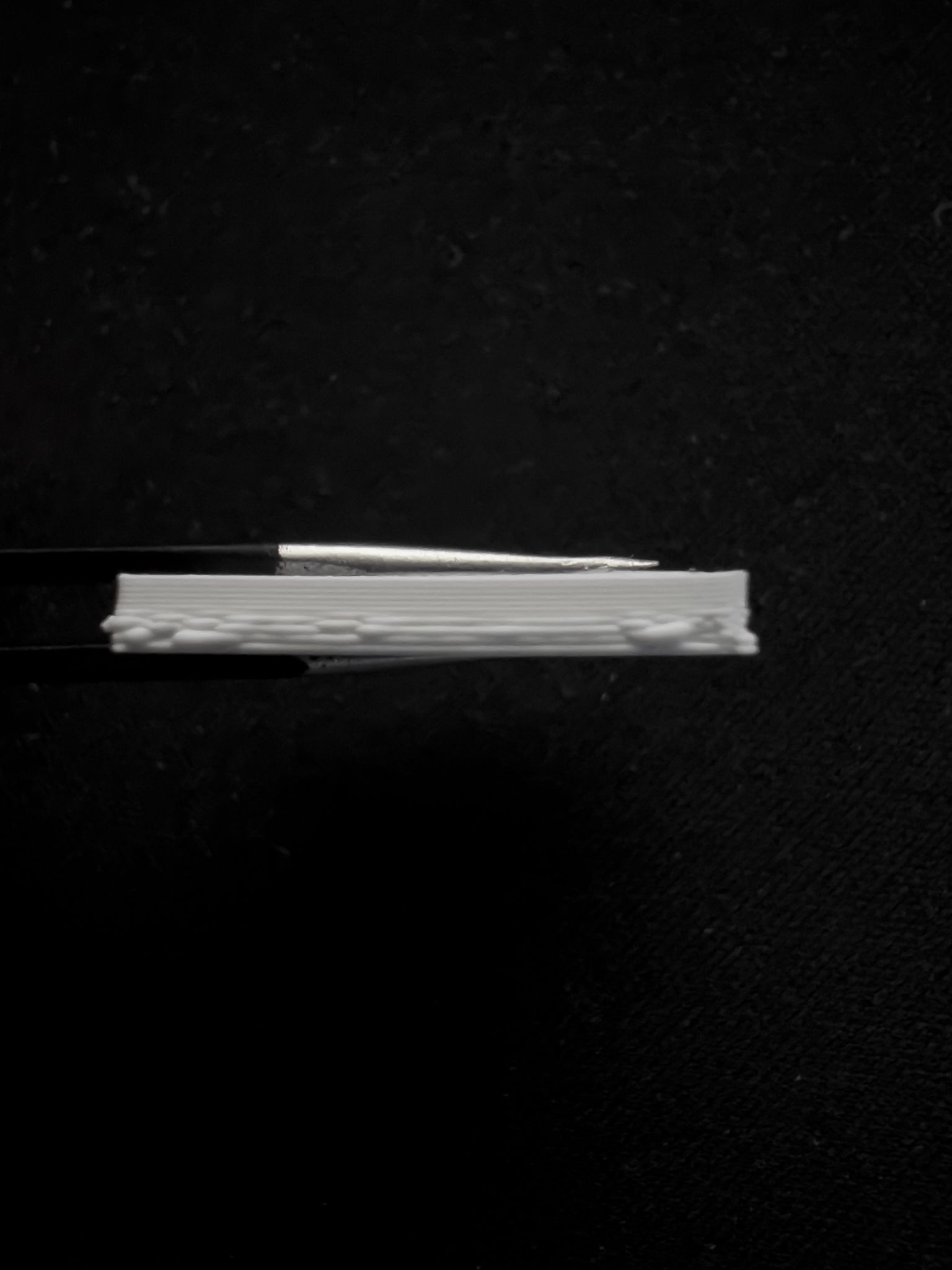

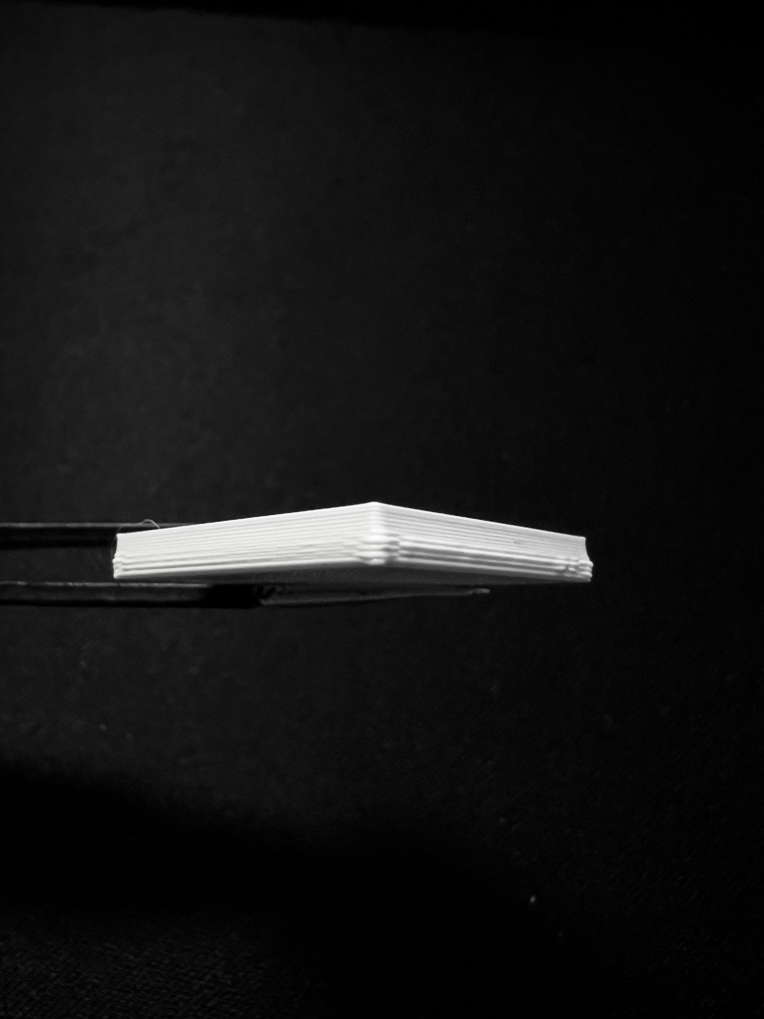

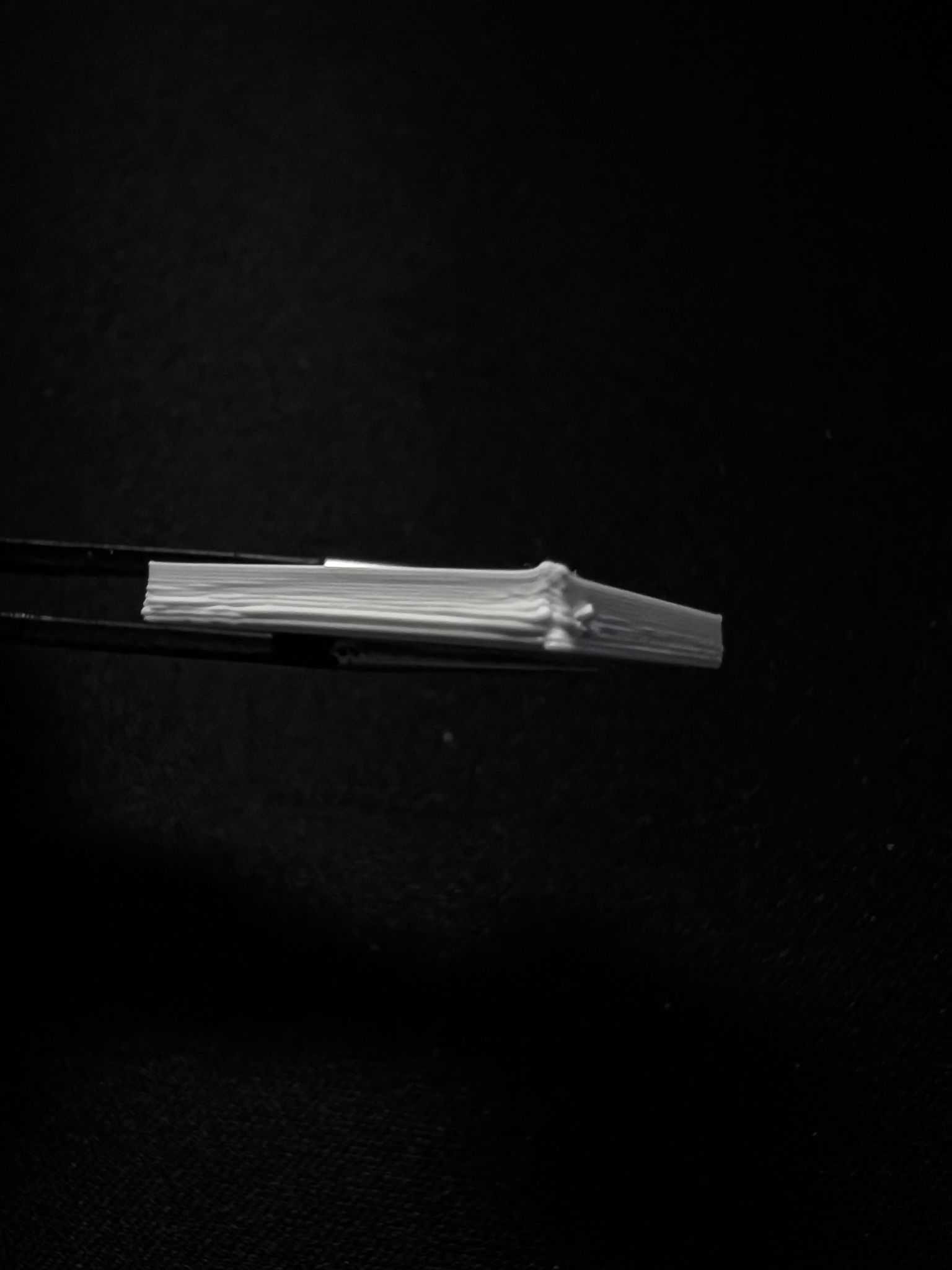

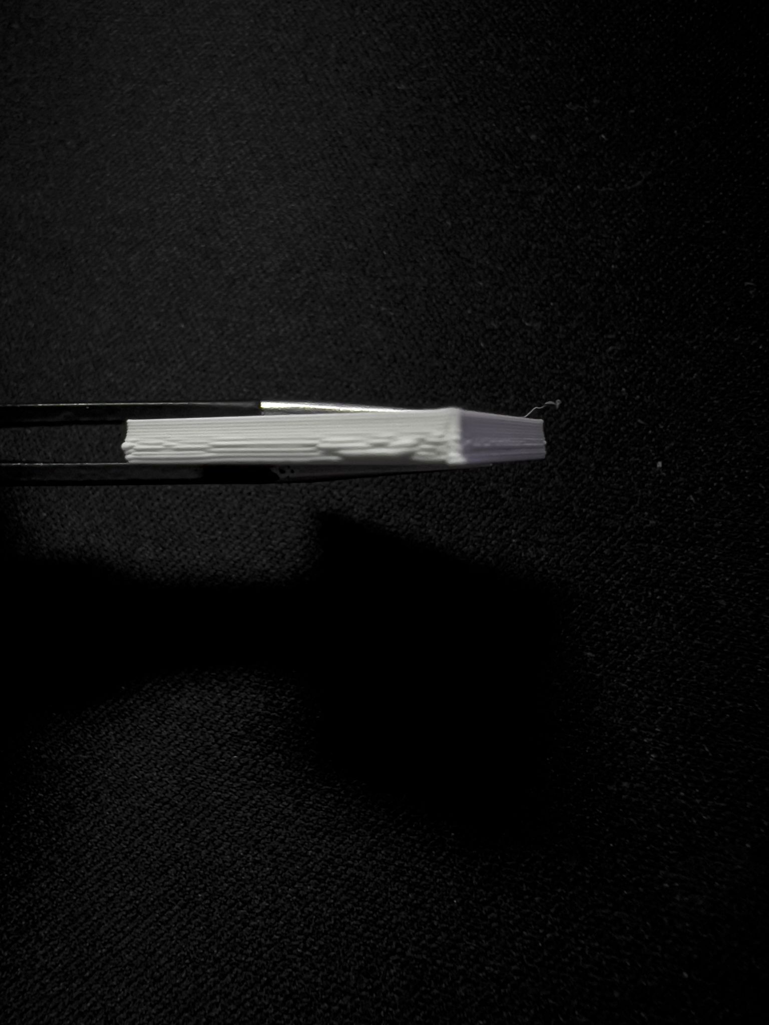

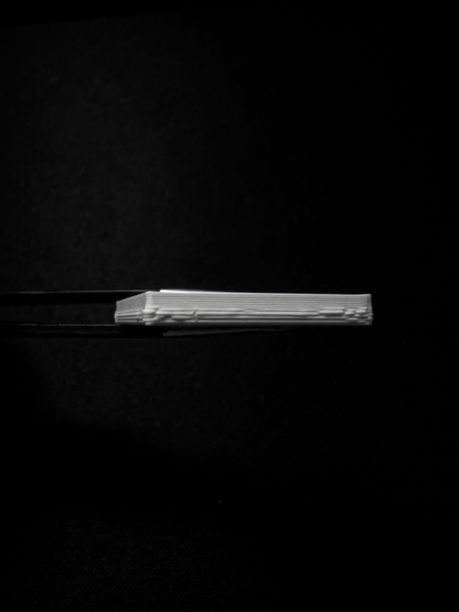

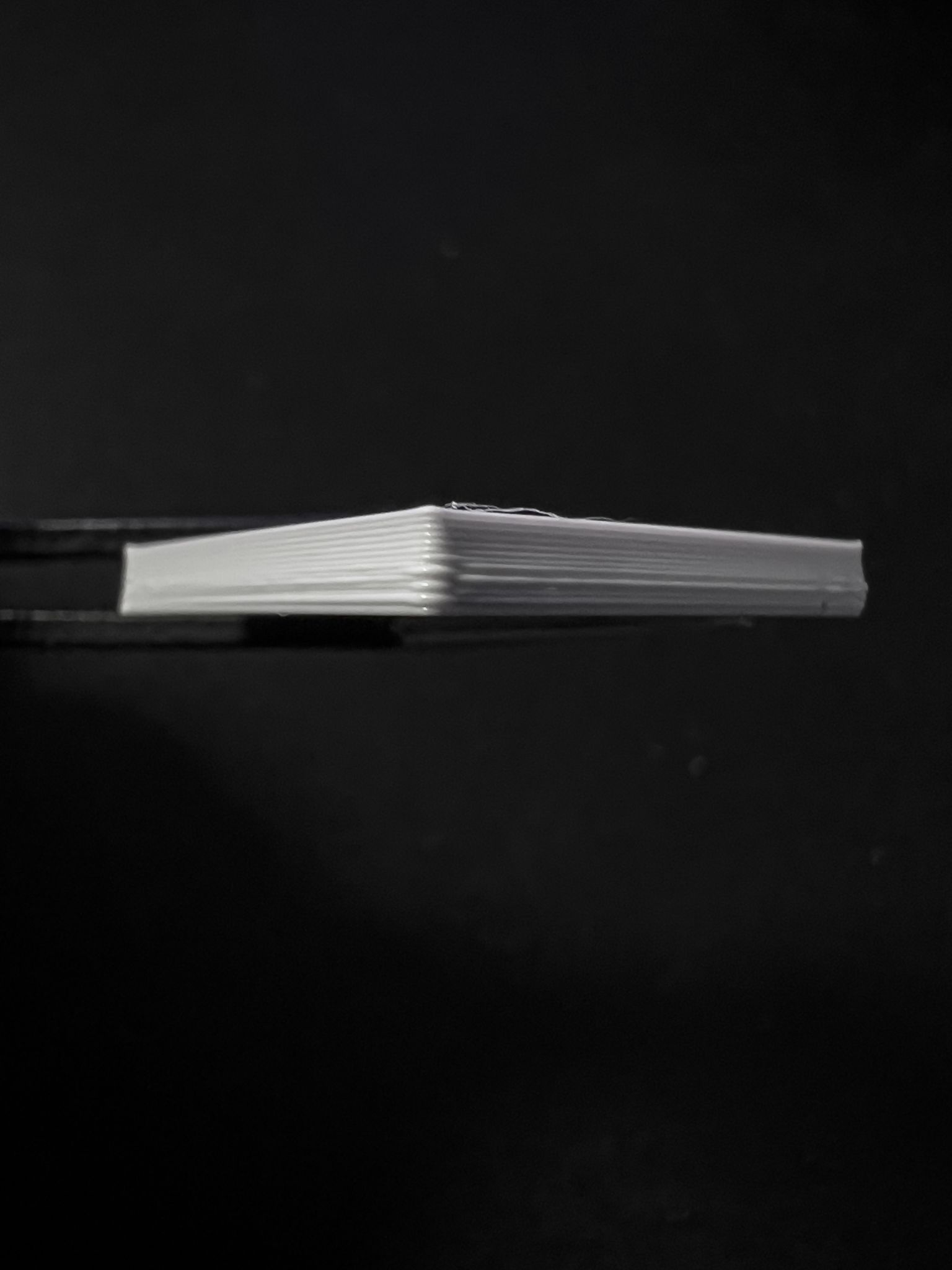

Bonsoir, @Idealnight Désolé, j'était quelque peu pris. Du coup, voici la pièce Mais par contre, elle a l'air bien plus aplati sur la base, je serais trop bas ? Mon Z-Offset est à -1.100 -

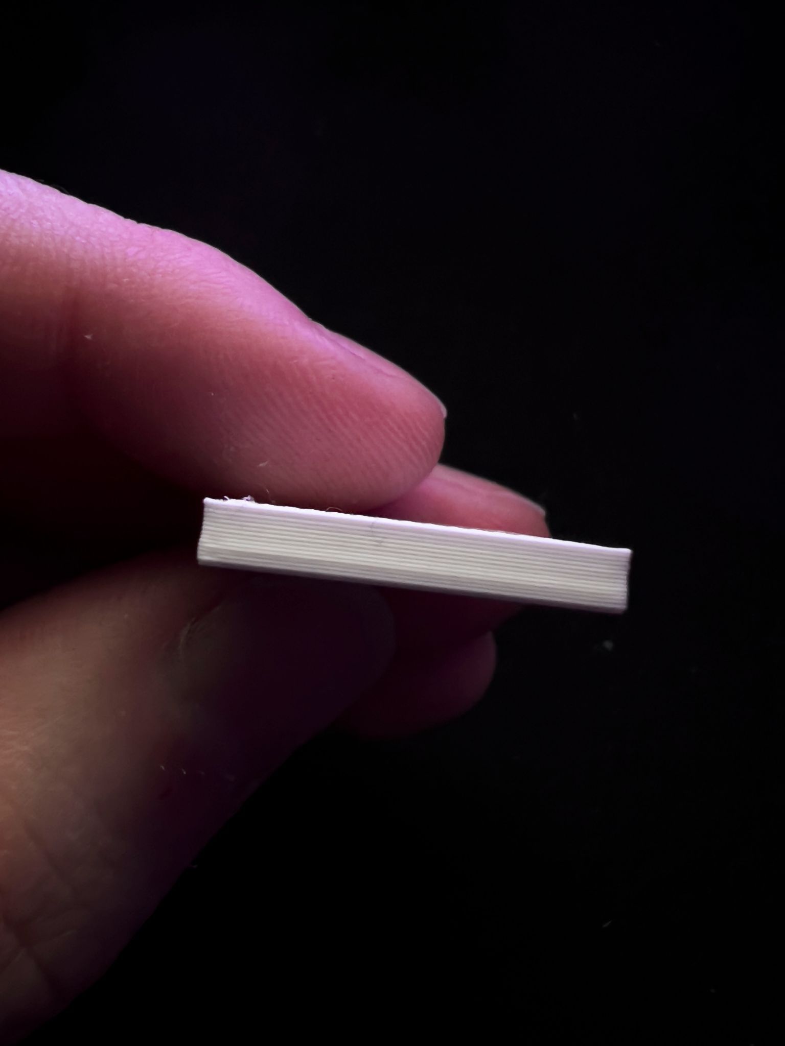

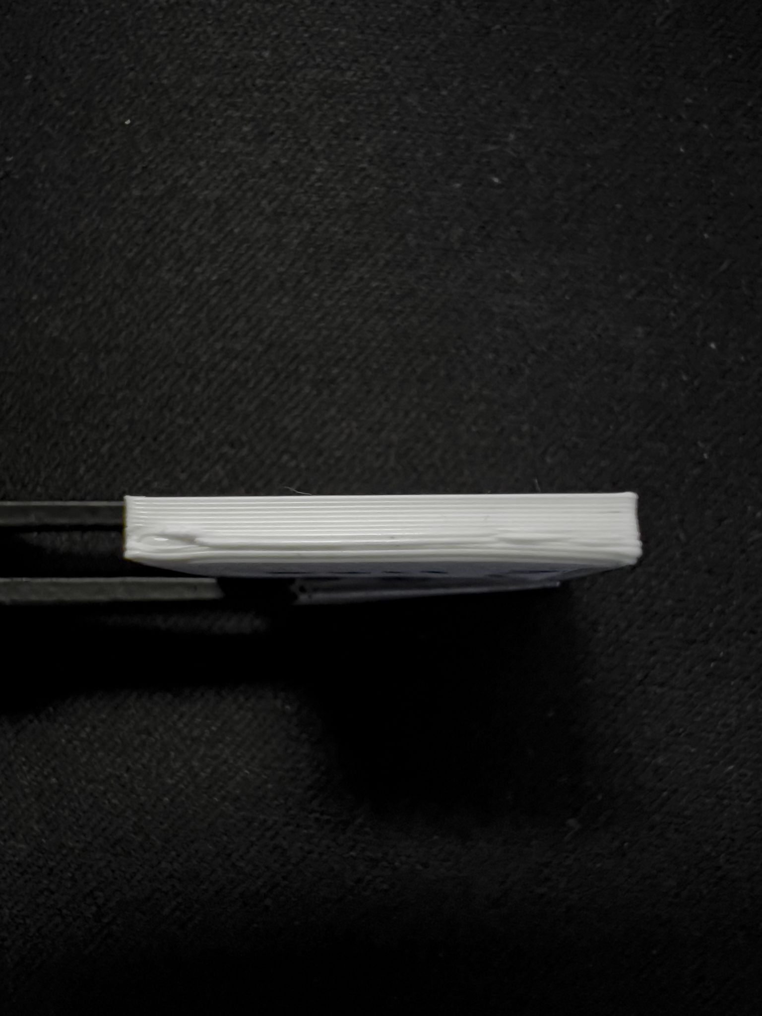

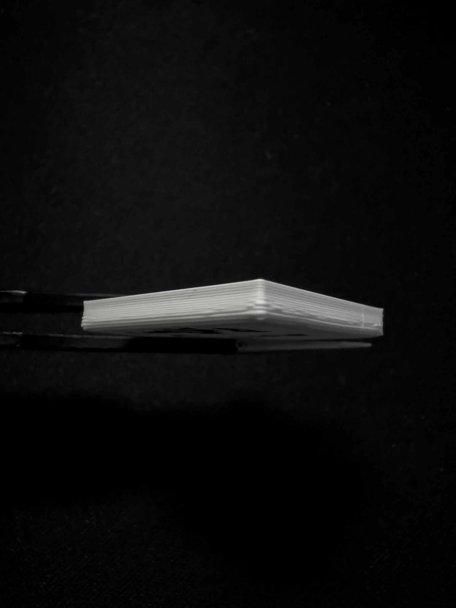

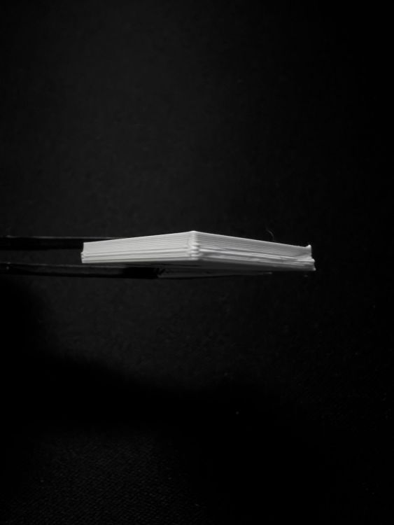

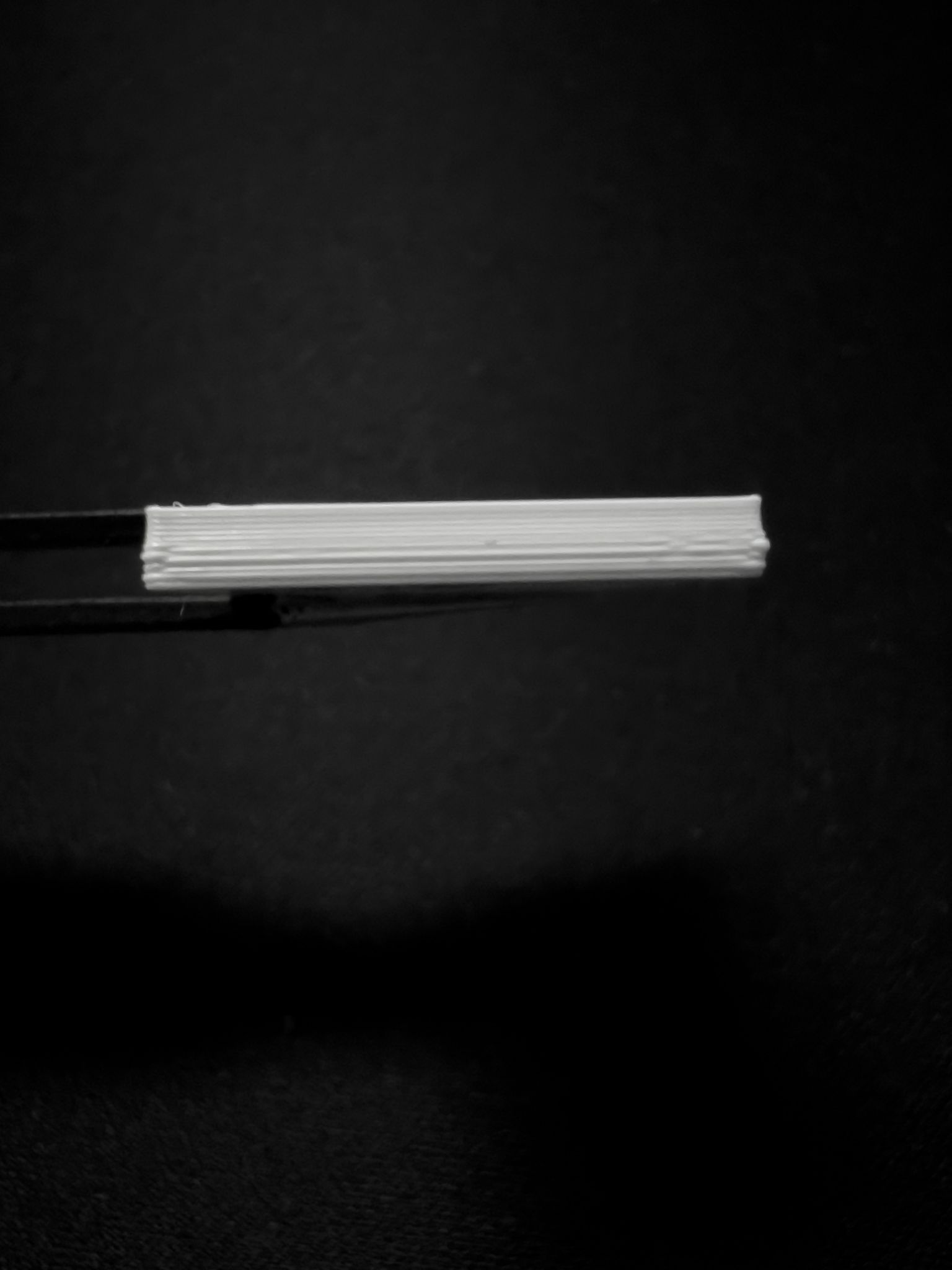

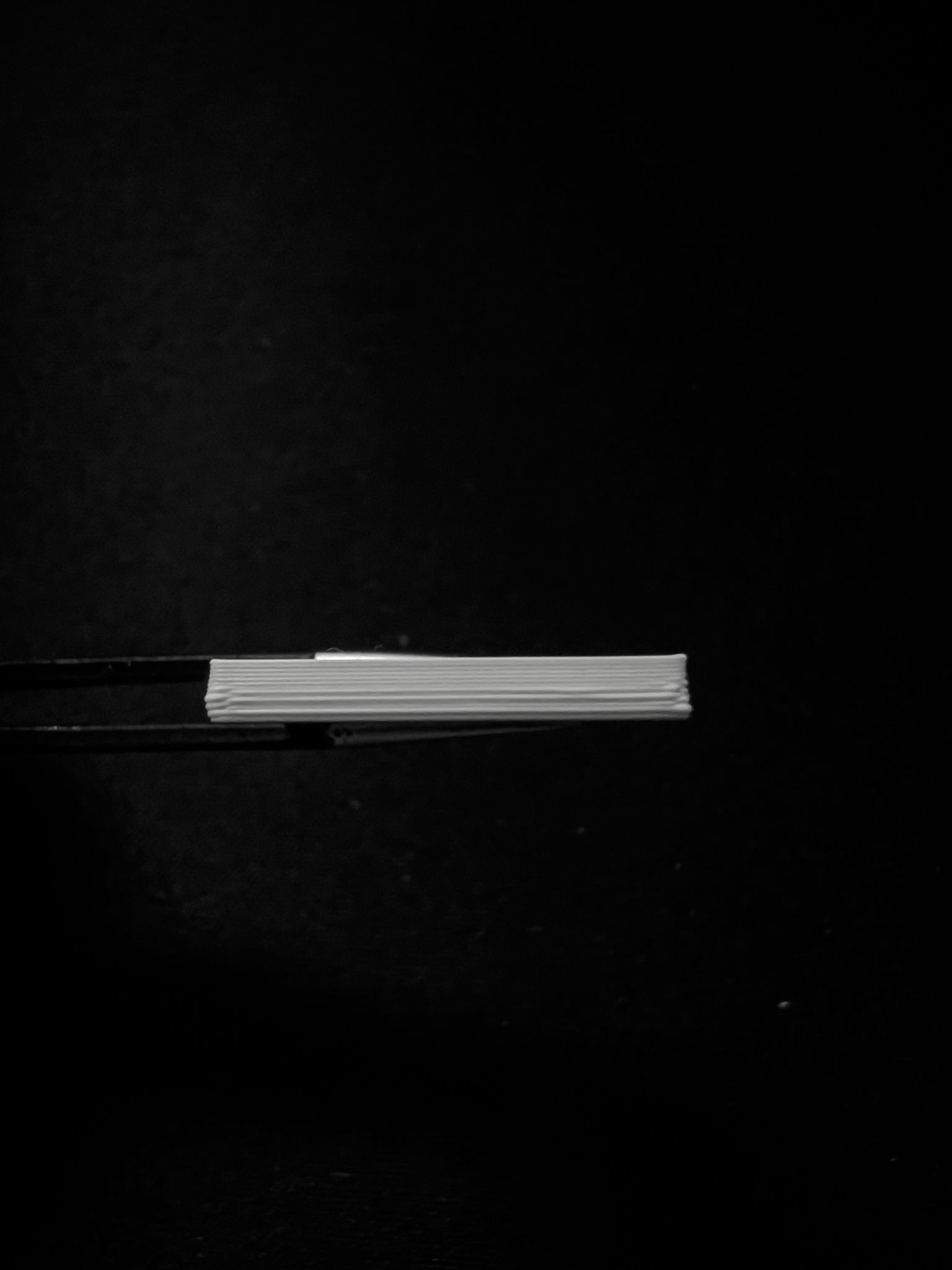

Bonjour, @Idealnight Suite à tes recommandations, j'ai vérifier les excentriques, et ils étaient encore trop serrer à priori, et la ils sont beaucoup plus souple sans l'être de trop. Et miracle, c'est perfect, il y a encore un petit peu de pate d'éléphant mais c'est très léger, si nous n'avons pas les yeux sur la pièces (très prêt), cela ne se remarque pas du tous ! J'ai commencer par un profil de base en mettant en hauteur de couche inférieure 1.5mm, et cela n'a pas eu de problème, alors j'ai tester avec le profil de base en 0.8mm, et sans problème non plus. Le Z-Offset à -1.100 aplatis correctement la pièce, et quand il est à -1.000, la pièce colle touche au plateau avec un aplatissement moins forts sans que cela ne décolle la pièce, et la c'est pile 3mm de hauteur. Du coup, si tu as un conseil pour totalement effacé le pied d'éléphant, sinon c'est génial ! Je vais enfin pouvoir continuer mes impressions Merci beaucoup à toi !! -

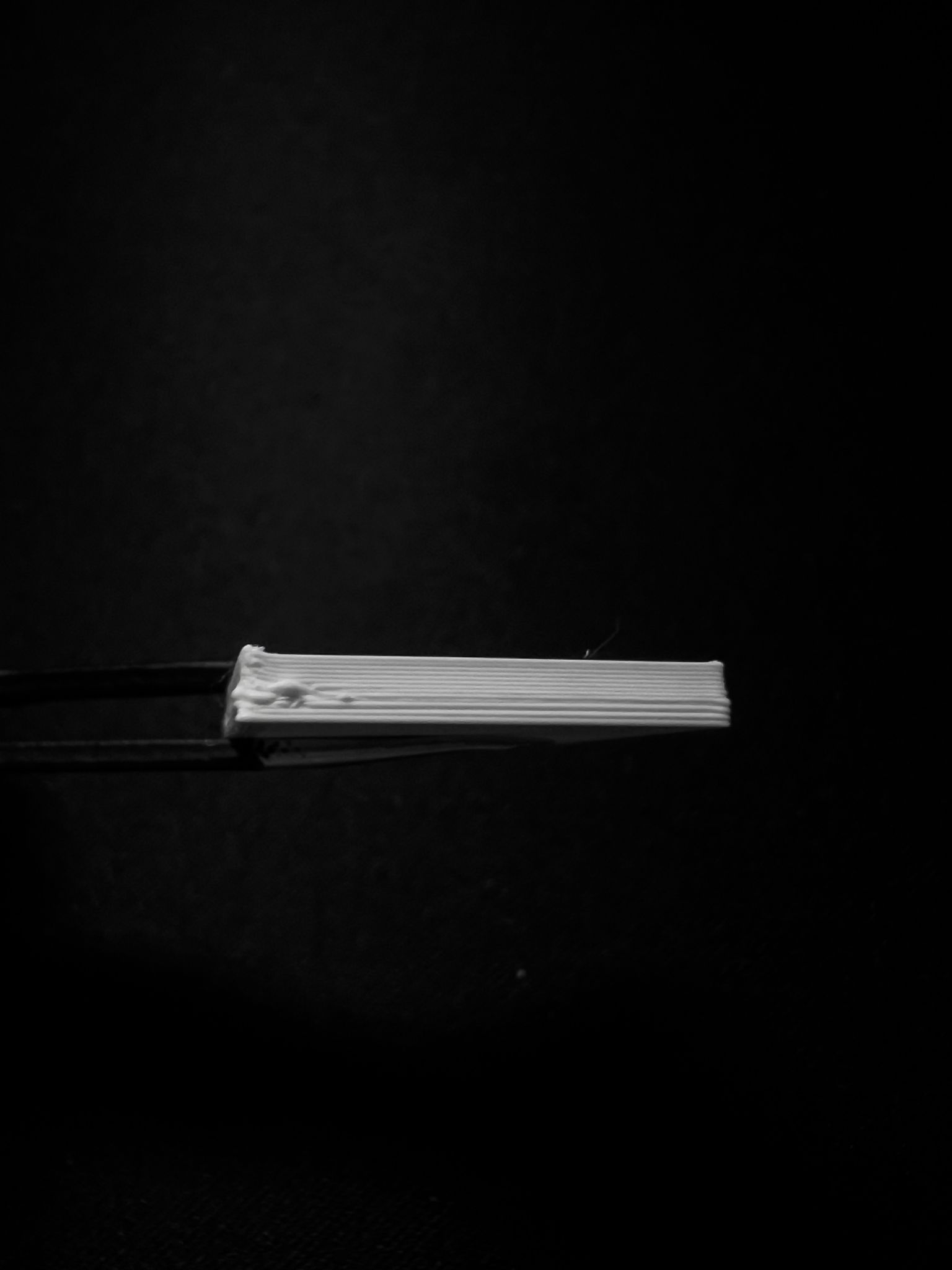

Bien le bonjour à tous Je viens vous voir aujourd'hui car je rencontre un petit problème de "Pattes d'éléphants" sur mes impressions. Celui-ci apparait sur les premières couches (couches initiales) de l'impressions, mais pas après, la fin est parfaite. J'ai effectué plusieurs modifications de l'imprimante car ayant rencontré des soucis, voici ce qu'y a été changer : - Carte mère V4.2.7 (1.1.5) de Créality (Un bonheur pour les oreilles le silence) - Plateau en verre texturé de Créality (Changer suite à la destruction du bultack du à un mauvais réglage de la hauteur par moi même) - Extrudeur en aluminium Créality (Le premier en plastique c'est brisé sur la roue libre) - Tube PTFE de chez Capricorne - Ajout d'un CR Touch (C'est bien utile quand tu en as un peu marre de faire le bed leveling avant chaque impressions) Suite à cela, j'ai effectué un première impression (même plusieurs), un test de bed leveling, des cubes de calibration, et c'est là que j'ai remarqué que la première couche était trop écrasée. De suite, je me suis dis, j'ai mal fait mon probe z-offset, et bien non, mon plateau est bien mis à niveau, quand je descend à 0 la buse (au milieu), je mets une feuille et cela frotte légèrement sans la retenir, idem sur les 4 coins. Du coup, je me suis renseigner sur le forum avant de posté et j'ai effectué des vérifications de serrages. Certains points était pas suffisamment serrés, ce qui est régler. C'est suffisamment serrer mais pas trop pour ne pas abimé le filetage J'ai suivi le conseil d'un membre, qui est de mettre une petite bille dans le coupleur Z, encore la tige moteur et la vise sans fin, cela n'a pas régler. Pour indications, mon Z-Offset est à -1.100, et quand le bed leveling est effectué la moyenne est entre 6.08/6.09, cela montre donc (pour moi), que le plateau est à niveau. La structure a entièrement été passé au niveau à bulle, elle est mieux calibré que les fusées ariane xD Suite à cela, je me suis rendu sur Cura, afin de tester plusieurs profils, car bon, si y'a pas de problème avec l'imprimante en physique, cela dois venir de mes réglages. Voici donc mes réglages (plusieurs profils) et ce que cela donne : La distance de rétractation est de 7 et la vitesse de 25mm pour chaque profils Les tests ont été fait sur une petite pièce créée sous fusion 360 avec les dimensions suivantes : 20mmx20mmx3mm (car bon, les cubes de calibrations, ça commence à prendre beaucoup de filaments, surtout si c'est que les premières couches qui ont un problème) Config 1 (Z-Offset à 1.000) Config 1 (Z-Offset à 1.100) Config 1.2 (Z-Offset à 1.100) Config 1.3 (Z-Offset à 1.100) Config 1.4 (Z-Offset à 1.100) Config 1.5 (Z-Offset à 1.100) Config 1.6 (Z-Offset à 1.100) La plateau est nettoyé avant chaque impression afin d'obtenir un résultat optimal. J'utilise aussi de la laque pour cheveux (modèle ultra forte), pour que cela puisse collé, car quand j'en mets pas, la jupe colle bien, mais dès que la pièce commence, il y a un petit bout qui ne colle pas, je n'arrive pas à comprendre, alors que juste après, la buse repasse et la, cela colle... Je suis ouvert à vos propositions et remarques. J'aimerais bien réussir à imprimer sans avoir besoin de forcément limé la pièce juste après. Merci beaucoup et à bientôt
