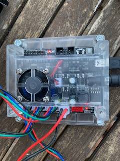

  1. Bonjour, je viens de recevoir une cnc 3018 PRO avec la même carte et je rencontre le même problème la carte s'est arrêtée et n'est plus reconnue sous candle avec la commande offline pas de déplacement non plus. Y a t il un moyen de resetter la carte ou remettre à zéro quelque chose pour redémarrer ou faut il changer la carte. Merci pour votre aide je galère.....
